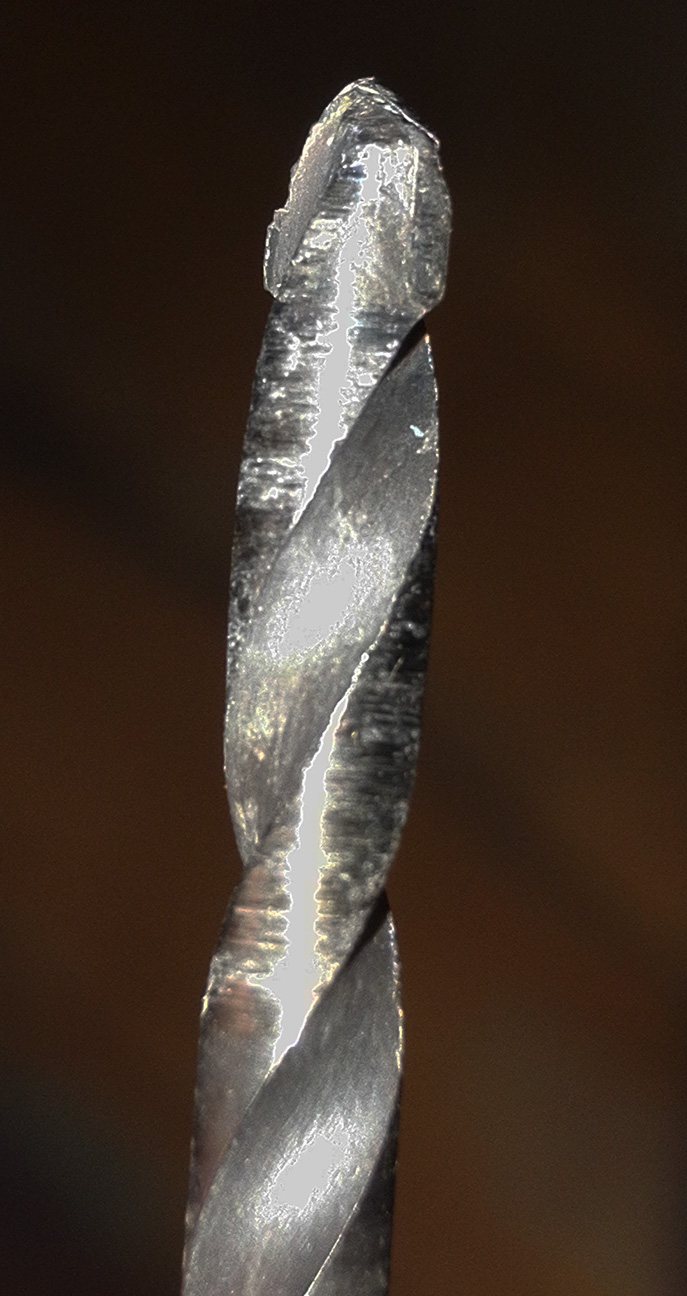

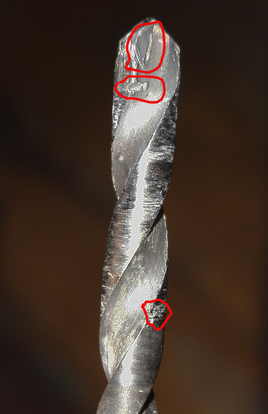

Подскажите новичку, как правильно сверлить бетон безударным шуруповёртом. Шуруповёрт безударный, Milwaukee 2701, свёрло взял приличное, Artu. (подумал, будет получше, чем makita-metabo из набора).
Сверлил потолочное перекрытие, дырки под дюбеля. В общем, 2 маленьких углубления (D 5мм, L ~25-27мм) сделал так, как хотелось - аккуратными (перфоратор дал был некрасивые, жалко потолочное перекрытие). Сверлил (ушло 3 деления (из 4) аккума на 2Ач) с частыми перерывами, иногда слегка постукивая молотком по другому саморезу.
В итоге сюрприз: обнаружил, что сверло полу-убито - началось выкрашивание металла в точке сварки с карбидным наконечником, да и сам наконечник, кажется, притупился.
фото см. ниже. Никакого "сверло раскалённое докрасна" не наблюдалось и близко, но разок случайно коснулся пластика, микро-количество расплавленного пластика осталось на сверле.
Как правильно сверлить, чем надо было охлаждать ?

Как вижу на упаковке в описании к этим универсальным сверлам, которые подходят для различных материалов, в том числе и бетон, сказано сверлить таким сверлом бетон на 1000 оборотах в минуту без удара. Но по фото он похож на сверло по металлу. На конце отсутствуют набойки. Ну да ладно. Купите сверло по бетону с цилиндрическим хвостовиком, недорогое, и просверлите им, у него свежие набойки, на несколько отверстий хватит.

mmx_4, Сверлить можно все и ВСЕМ. Результат разный. Кирпич, бетон с наполнителем из кирпича всегда сверлю без отбоя сверлом с победитовой насадкой, важна только правильная заточка, как и по металлу. Бетон с гранитным наполнителем - сверло полностью садится за проход 30 - 40 мм, зависит от количества и размера гранитного наполнителя. Поэтому - перфоратор с буром, он не сверлит, а точечно разбивает бетон под торцом сверла. 2-й вариант - трубчатое алмазное сверло в режиме указанном изготовителем. Конечно без всяких ударов. Расход сверл конечно больше чем перфом с буром. А то что пишут продаваны на упаковках - на таких клиентах и сбывают что попало.

Да написать то написали. Только прочтите еще раз "Бетон с гранитным наполнителем - сверло полностью садится за проход 30 - 40 мм, зависит от количества и размера гранитного наполнителя." Гранит сверлится и режется только алмазным инструментом, победит (твердосплав) на граните садится мгновенно. , **Посему для бетонов с гранитным наполнителем еще раз внимательно:
  • перфоратор с буром и победитовой напайкой (с отбоем);
  • трубчатое алмазное сверло в режиме указанном изготовителем.** . А то что Вам впарили торгаш и годится только для кирпича, да и то с переточкой.
