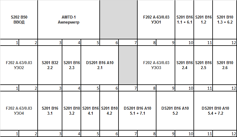

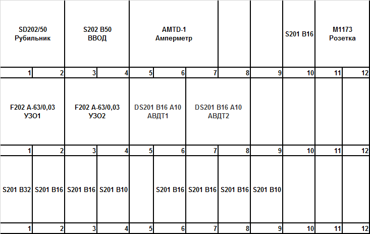

Господа, вот слепил нечто среднее. Получилось дорого, но с фетишами и разбито максимально возможно + 10 мА! Имхо будет приятно залезть раз в 5 лет (делаю для себя) :D Если контролирующий орган в виде жоны не одобрит, буду выпиливать всякие плюшки в виде амметра, авдт, 10 мА.

igoska, а характеристика В вам для чего в новстройке?

ПPOPAБ написал: igoska, а характеристика В вам для чего в новстройке?
ПPOPAБ, Хз. Заменить на С ?

:) Я сейчас одну умную штуку скажу - в обморок не падайте. Нужно измерить ожидаемый ТКЗ (ток короткого замыкания) линии для однозначного ответа на ваш вопрос. Наверное С дешевле? И вряд ли ТКЗ окажется низким. Повод маленько сэкономить.

Господа, чтобы не оставлять тему не законченной, продолжу. Все оказалось, наверное, как всегда проще. После подсчета линий рабочим, их оказалось всего 10 штук. На вопрос: а где еще ? Получил: а нафуя тебе больше ? :D Ну вообщем ладно. Зато меньшее кол-во девайсов придется навешивать в щиток. Вообщем, у меня получилось так:

igoska написал: После подсчета линий рабочим, их оказалось всего 10 штук
Т.е., некоторые группы идут в одной линии?
igoska написал: а нафуя тебе больше
И действительно... У Вас только линий на отдельные стационарные нагрузки д.б. как минимум шесть. Ваш рабочий над Вами издевается, если это, конечно, правда...
