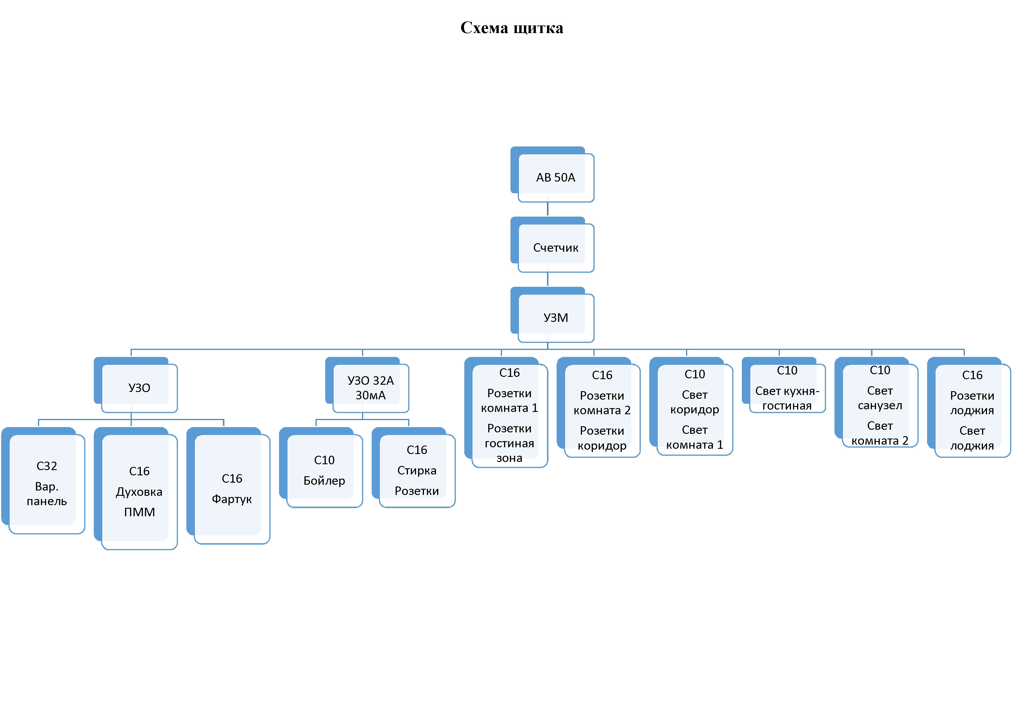

Всем привет.
Наконец застройщик сдал дом. В сроки кстати всё сделал. Имеем: двушка, в этажном щите квартирные линии сидят дифах 100мА, ввод 10 кв. мм., в квартире 2-х рядный щиток на 24 модуля, вводной автомат, счетчик, два дифа 30мА, 3 АВ. Всё это от ТДМ. Из имеющегося в квартире хочу оставить только счетчик и возможно сам щит.
Прикинул щиток. Прошу покритиковать, указать на ошибки. Бюджет "разумный эконом". Делать буду сам.

В большей половине групп НЕТ защиты от ПОРАЖЕНИЯ током проходящим через людей, животных на землю!!!
ВДТ не согласованы с вышестоящим автоматом!
Плохая бесперебойность электроснабжения квартиры!
Что усугублено плохой восстанавливаемостью электроснабжения исправных групп!
На освещение существенно завышен номинал аппаратов защиты от сверх токов!
Во всех группах завышена характеристика аппаратов защиты от сверх токов!
Про всё указанное неоднократно подробно объяснял на просторах Русскоязычного интернета, включая этот форум, с цитированием здравомыслящих пунктов нормативов, своими словами, с поясняющими рисунками, по некоторым позициям подробней всех.

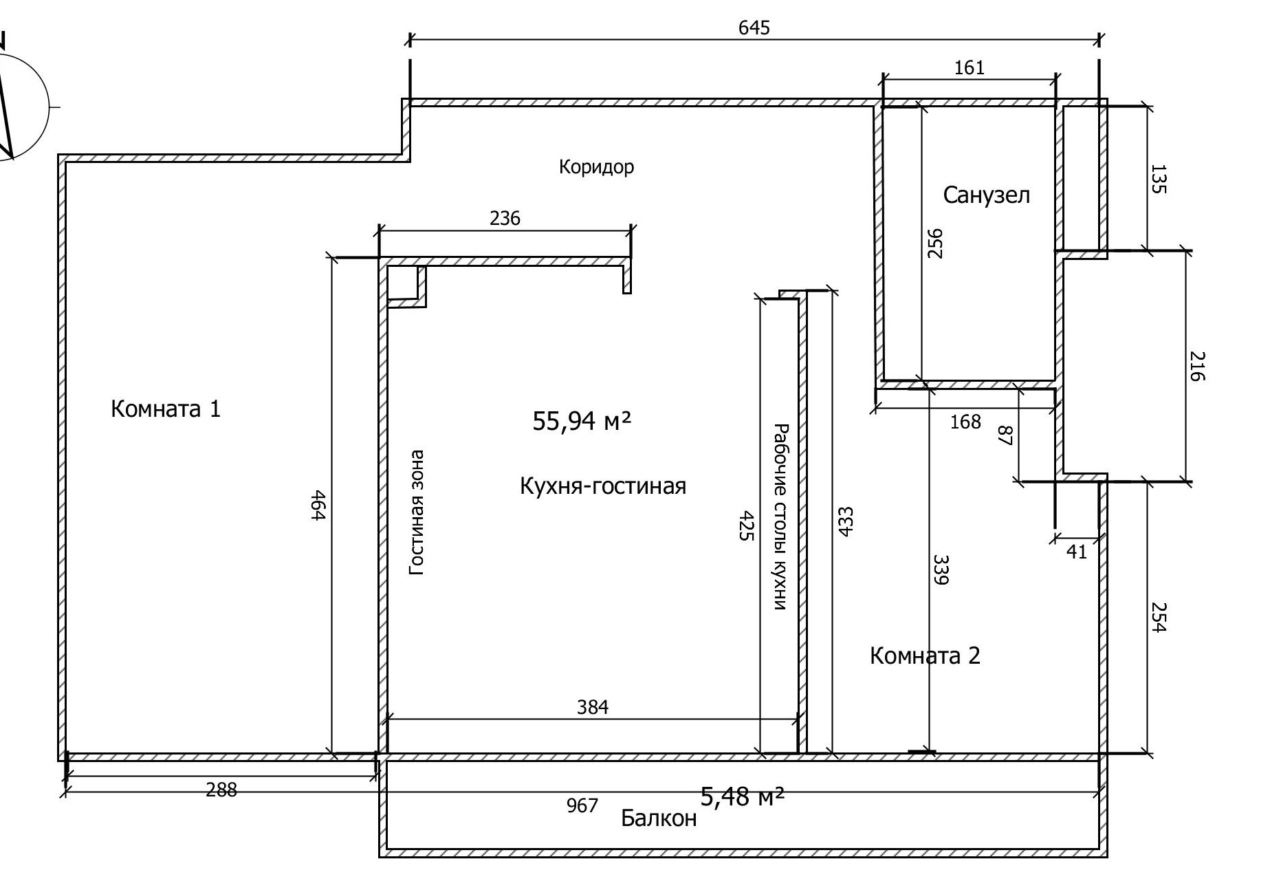

igor_sendyukov, если нарисуете расположение розеток, освещения и электроприборов в квартире, предложу вариант схему щита. Но сам корпус щитка придется поменять, скорее всего.

alx220, Добрый день. Вот вторая картинка (ссылка) http:https://mastergrad.com/mediafiles/49/bf/60/49bf607c235d0aa93bb60f0e560bade4.jpeg

igor_sendyukov, 1) в санузле розетки не планируете? 2) от узо зря отказались, а на лоджию вообще бы отдельное узо надо

  1. Там автомат С16 подписан Стирка, Розетки. Это как раз на санузел. Мой косяк, я не подписал, что это санузел.
  2. УЗО на "комнатные розетки" сильно критично?
  3. На линию балкона тогда наверно проще диф поставить?

Как Вам сказать. Это дополнительная защита людей от поражения током. Оно, вроде, и не критично, век без узо жили, и сейчас далеко не у всех оно есть, но если уж делать... Например, у нас на работе в отделе долгое время срабатывало узо. Помещение сухое, 8 этаж. Не могли понять причину, подумали, что узо EKF сломалось. Купили новое фирменное от АВВ. Всё-равно срабатывает гад... Оказалось утечка была в удлинителе. Наверняка и Вы будете через удлинитель что-нибудь питать. Да мало ли какие ситуации могут в жизни случиться.
igor_sendyukov написал: На линию балкона тогда наверно проще диф поставить?
Вы написали "разумный эконом". Если хотите сэкономить место, то да, проще. Если хотите сэкономить деньги, то узо+автомат будет дешевле.

Люди, а ничего что я духовку и ППМ под УЗО посадил? Если исправны не должно быть по ним утечки?

igor_sendyukov, варочную панель под отдельное УЗО вынесите. Духовку и мойку можно под одним УЗО оставить.
