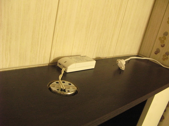

Немного почитал. Шкафчик висит вплотную к ванне и душевой лейке. Т.е. это Зона1. Вроде бы IPx4 требуется. Но это в теории. Совсем убирать 220в. нет никакого желания. Провод за шкафчиком ВВГ нг х 3 уже проведён. На фото просто другой пример провода с требуемым подключением. ...
  • Просьба подсказать как защитить от брызг трансформатор+лампу подсветки 12в. Коробку на герметик?
  • Просьба подсказать как соединять во влажной среде провод с удлинителем куском к трансформатору. Гильзы? Разъёмное есть?

Это не только теория. Это безопасность Ваша и членов Вашей семьи. Впрочем, есть замечательное русское "авось". Вдруг пронесет. Так что, можете ничего не делать. Вы же должны были о чем-то думать, когда вешали этот шкаф. Единственное, что можно посоветовать - вынесите трансформатор за пределы ванной. И поставьте УЗО.

igor1 написал: Единственное, что можно посоветовать - вынесите трансформатор за пределы ванной.
У всех шкафов с подсветкой транс обычно сверху пластиковым корытом закрыт.
Petro1234 написал: Коробку на герметик?
Просто чем то накройте. Хоть тарелкой. Герметик не технологично.

Petro1234, по уже проложенному кабелю пустить не 220, а 12 В, трансформатор установить у распредкоробки за пределами ванной, включать его тем же выключателем, что и общий свет в ванной.

да. Вот думаю чем. Подумал про кабель-канал из пластика отрезать кусок. Ещё говорят что наглухо нельзя чтобы сушилось внутри.
megrad написал: У всех шкафов с подсветкой транс обычно сверху пластиковым корытом закрыт.

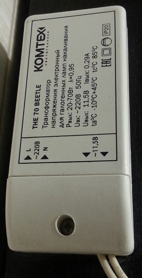

у этого не было. Может сам транс по IP стандарту? А 12 в и накрывать не надо?

Есть одна идея переместить транс в шахту стояка. Справа видно шахту под плиткой. Но наверно там больше риск протечек? И как тогда с розеткой? Всё равно 220В нужно на шкафчике....где то снизу что ли. Нащупал розетку снизу и воткнул фен)).

сфотал транс Итого такие варианты:
  • транс выдерживает случайный полив из душа и тогда мы в него провод 220в и делаем снизу шкафчика розетку под фен
  • не выдерживает, тогда закрыть или переместить в шахту рядом. Что подскажете?
