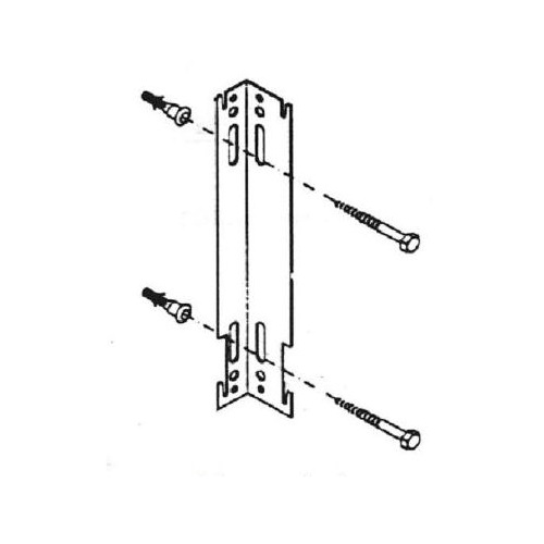

Пожалуйста, подскажите как называется такой кронштейн для стальных панельных радиаторов? По каким словам искать? И где купить в Москве 4 шт. для радиатора высотой 500 мм (межосевое - 450 мм)?
На таких кронштейнах висят PRADO от застройщика. Мне необходимо американками присоединить паровозиком ещё один радиатор, поэтому нужен кронштейн с таким же расстоянием от стены. Или есть какой-то более распространённый вариант максимально простого кронштейна (необходимо временно смонтировать второй радиатор)?

Starnet122 написал: где купить
Они только с радиаторами.
Starnet122 написал: На таких кронштейнах висят PRADO от застройщика.
На таких кронштейнах многие радиаторы висят.... Starnet122, Ищите вот такие. Они продаются отдельно.

Starnet122 написал: необходимо временно смонтировать второй радиатор
Ну если временно то как вариант под радиатор забить 1 или 2 (от длины радиатора) штыря в стену. Ну или поставить его на какой нибудь уголок для полок:

касимов написал: Они только с радиаторами.
Ничего подобного.Есть отдельно,но не для Prado,а для Kermi.

Zhek@ написал: не для Prado,а для Kermi.
Не удивлюсь. А размеры? А пароли, явки?
