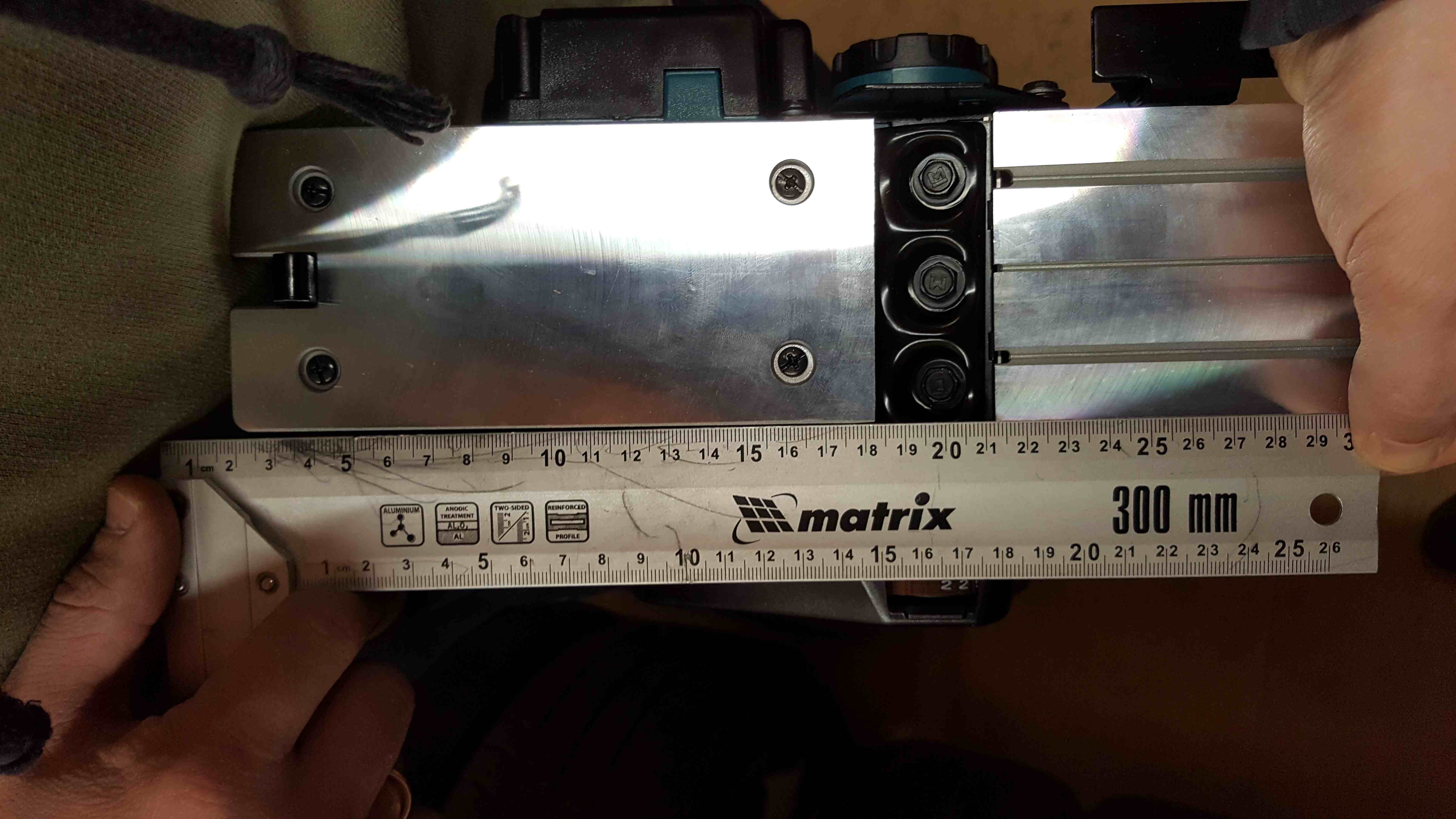

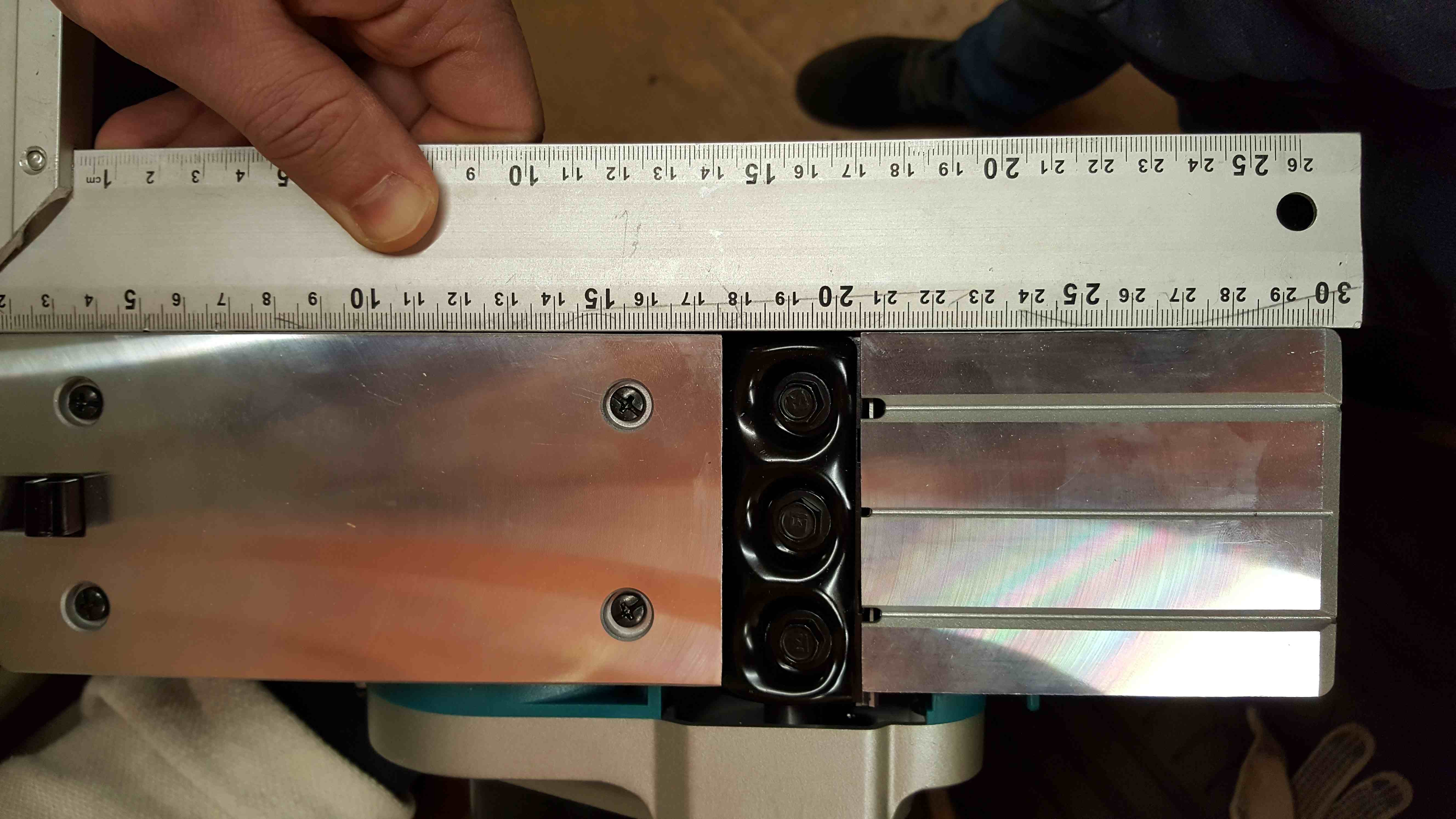

Добрый день, уважаемые профессионалы. Купил себе как казалось профессиональный рубанок. Суть следующая: если поставить линейку по передней подошве сбоку, линия с задней подошвой не соприкасаются, уходит на 2,3 - 3 мм. Промежуток между подошвами так же разный. В сервисе сказали, что это не выравнивается. Хотел вернуть, но просмотрев данную модель в пяти магазинах обнаружил точно такую же проблему. В модели 1911 собранной в Японии такого нет. Идеально ровно. В бош от эконом до профи всё ровно. Честно, возвращать нет желания. Хочу понять насколько это может мешать в работе? Будут ли какая-то неточность при выборки четверти? Какие могут быть негативные последствия? Какого ваше мнение, стоит ли оставлять такой инструмент?

Конечно стоит. А лечится всё ослаблением 4-х винтов и выставлением подошв в одну линию. Делов на 10 сек. При необходимости сдвиньте или снимите ножи

nikwood87, ничего откручивать не надо. Передняя часть поворачивается рукой - если нужно слегка подровнять по "краю".
Дензел написал: Хочу понять насколько это может мешать в работе? Будут ли какая-то неточность при выборки четверти? Какие могут быть негативные последствия?
Ни насколько. Будет - потому что это рубанок, а не фрезер например. Выборка четверти для рубанка некая необязательная дополнительная функция. Последствия простые - если долго об этом думать для начала заболит голова.

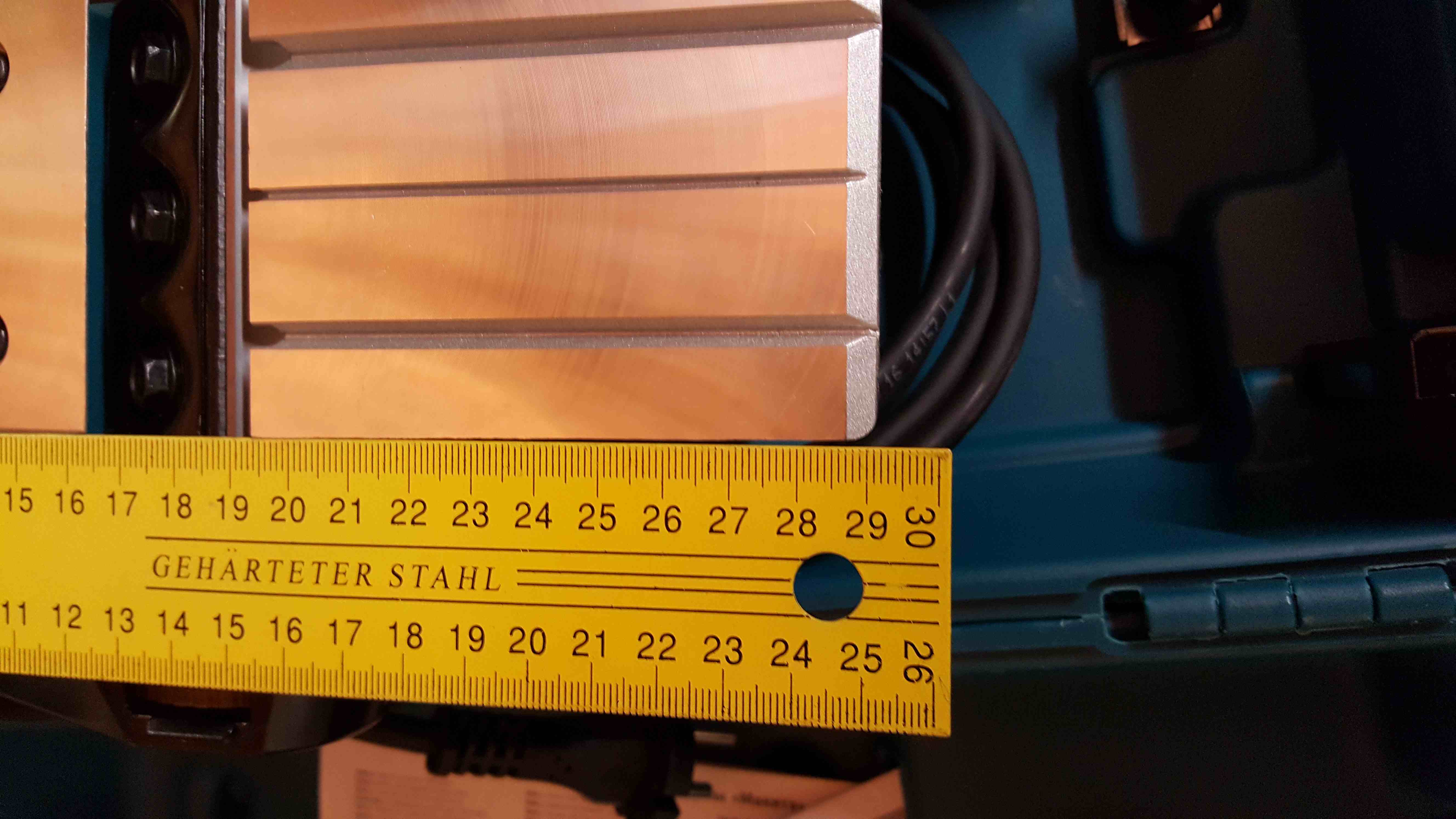

Вам еще повезло. У меня Makita Makita KP0800 именно с кривой подошвой. Сама подошва имеет выпуклость по центру и перекос, таким образом на стекле диагонали приподнимаются по очереди. В сервисе макиты морочили голову о том, что это в пределах нормы. Взяли деньги за диагностику и максимум, чем "помогли" - это показали новую подошву, которая была вогнута. Иными словами - или проверяйте все это перед покупкой, или рубанки Makita не берите. Нашел кучу жалоб по этой модели по кривизне подошвы и отсутствию ровной линии между подошвами. Также регулировочное кольцо в ноле показывает 0.2мм. Короче не рубанок, а хлам, теперь думаю как эту подошву выровнять. Может кто что посоветует... :(

Сошлифовать на ровной плоскости.Рубанки у макиты должны быть на 200проц,а они стали брак фигачить.В магаз теперь только с линейкой.

Купил 120, 240 и 320 тканевые наждачки, буду пробовать наклеить на стекло и шлифовать, но говорят алюминий забивает наждачку и я пока не могу сообразить как мне его шлифовать, горб то по центру, если придавливать край - будешь стачивать не то, что нужно, а именно центр стачивать понятия не имею как. :(

overself, Я бы прошёлся ленточкой,аккуратно.Либо ленточку(Лшм) к верстаку,и использовать её как станочек.А потом и руками довести проще.
