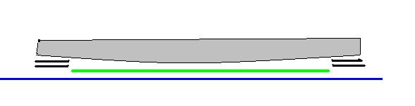

overself, наждачка 320 на ровную дубовую паркетину... потом 500-600... Для алюминия минут на 10...

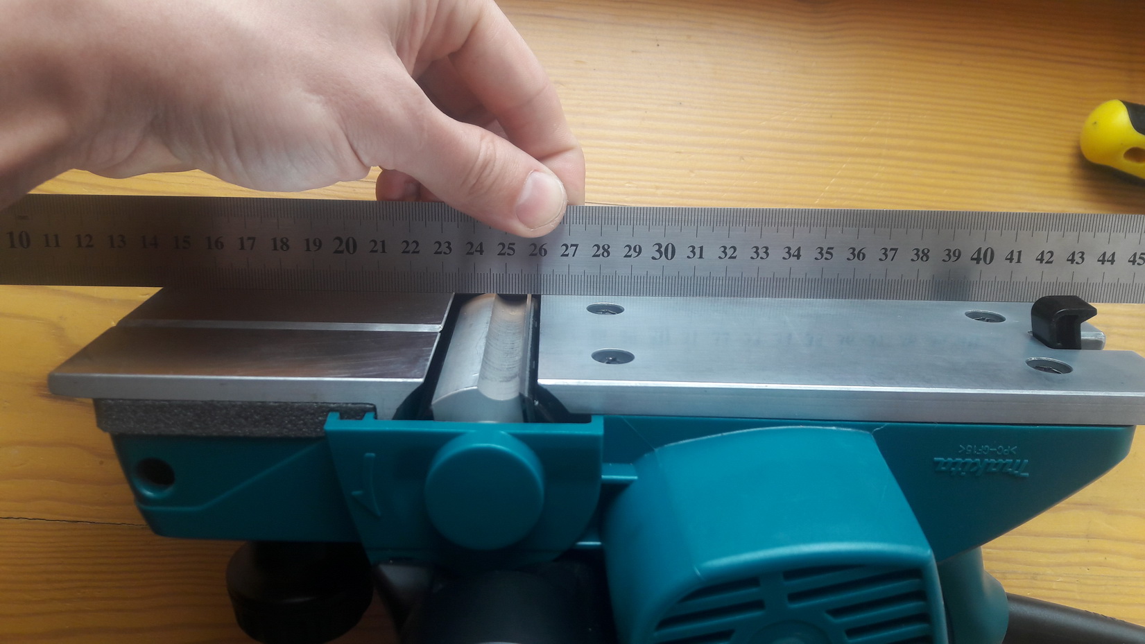

Ленточная машинка есть, шкурки нормальной нету, я тоже думал ленточной пройтись, мысль была, нужно посмотреть, там лента сама будет очень в притык помоему или меньше, чем подошва рубанка. Я пока не соображу как сошлифовывать именно центр, не затрагивая краев, при толщине в пол миллиметра это весьма филигранно. Не нашел больше, чем 320 шкурку, попробую 320й сначала, если дело пойдет - поищу поменьше зерно...

Главное начать.А там.... Думаю как раз ленточкой будет проще именно "пуп" убрать.Если чисто руками шоркать,сила прижима будет разная,можно завалить края,а ленточка сама работу сделает.

В зависимости от размеров и формы выступа. 1.Можно попробовать постепенно стачивать выступ не затрагивая краев. Нарисовать маркером, где он находится, и стачивать равномерно, не выходя за пределы. 0,5 мм алюминия сточить не сложно. От алюминия можно промывать наждачку водой (будет много грязи). 2.Можно края наждачки, по которым будут двигаться края рубанка, заклеить(закрыть) чем-нибудь. Ну или наклеить что-то на края рубанка, так чтобы они были выше наждачки.
3.Можно сразу посильнее сточить центр, а потом дошлифовать края уже на плоскости. С ЛШМ нужен опыт, чтобы не завалить. Попробуйте вначале выровнять в ноль какую-нибудь деревяшку, чтобы оценить собственные силы.

Хорошая идея, попробую края заклеить скотчем малярным, так если стараться стачивать центр, края не будут повреждаться, а когда будет подходить к ним, будет понятно, что можно уже начинать стачивать всю поверхность. Также хочу заказать пасту ГОИ для полировки, и тут мысль такая, что может также использовать и ГОИ от №4 до номера 1, чтобы привести поверхность к нормальному виду.

Лучше изолентой, она прочнее и толще (где-то 0,1 мм) Полировать пастой ГОИ не нужно, бриться им все равно не получиться.:) Посмотрите, что получиться после мелкой наждачки.

В общем промучался целый день с утра до вечера с этим рубанком. На стекло наклеил на двухсторонний скотч 320 наждачку и так руками ровнял подошву. Металл струшивал и так много раз, пока не вывел более или менее ровно, не идеально, но в сравнении с тем, что было - небо и земля. Затем 2м номером пасты ГОИ немного шлифанул. Чтобы плоскость совпала, пришлось искать проставки под болты крепления подошвы, в итоге дальняя часть поднята чуть меньше миллиметр, передняя - 0.2-03 мм. Вторые пол дня ушли на то, чтобы ножи настроить, процедура оказалась просто адом, только под вечер что-то получилось, теперь в положении ноль у меня ровная плоскость и ножи в ноле, но сама шкала 0.2,0,0,4 мм врет в меньшую сторону. Это нормальное состояние шлагбаума?

Там шкала оценочная... Плюнуть и забыть... Наждачка мелкая есть в Автозапчастях...
