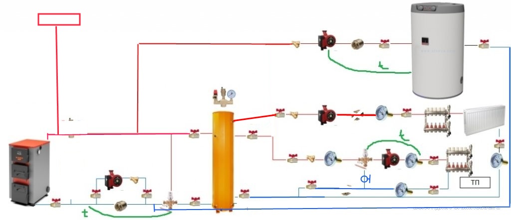

Приветствую всех! Скажите пожалуйста, набросал схему обвязки (КОтел Куппер Про-22,гидроразделитель на 200 литров утепленный, БКН на 150 литров, ТП и радиаторы с лучевой подводкой), все правильно понимаю, или нужно исправлять, какая схема лучше? (зеленые кривые линии - это отслеживаемая температура, управляющая элементом)
P. S. Нужны ли 2 группы безопасности, или достаточно одной на выходе котла?

bolt41 написал: P. S. Нужны ли 2 группы безопасности, или достаточно одной на выходе котла?
Достаточно одной на выходе котла
