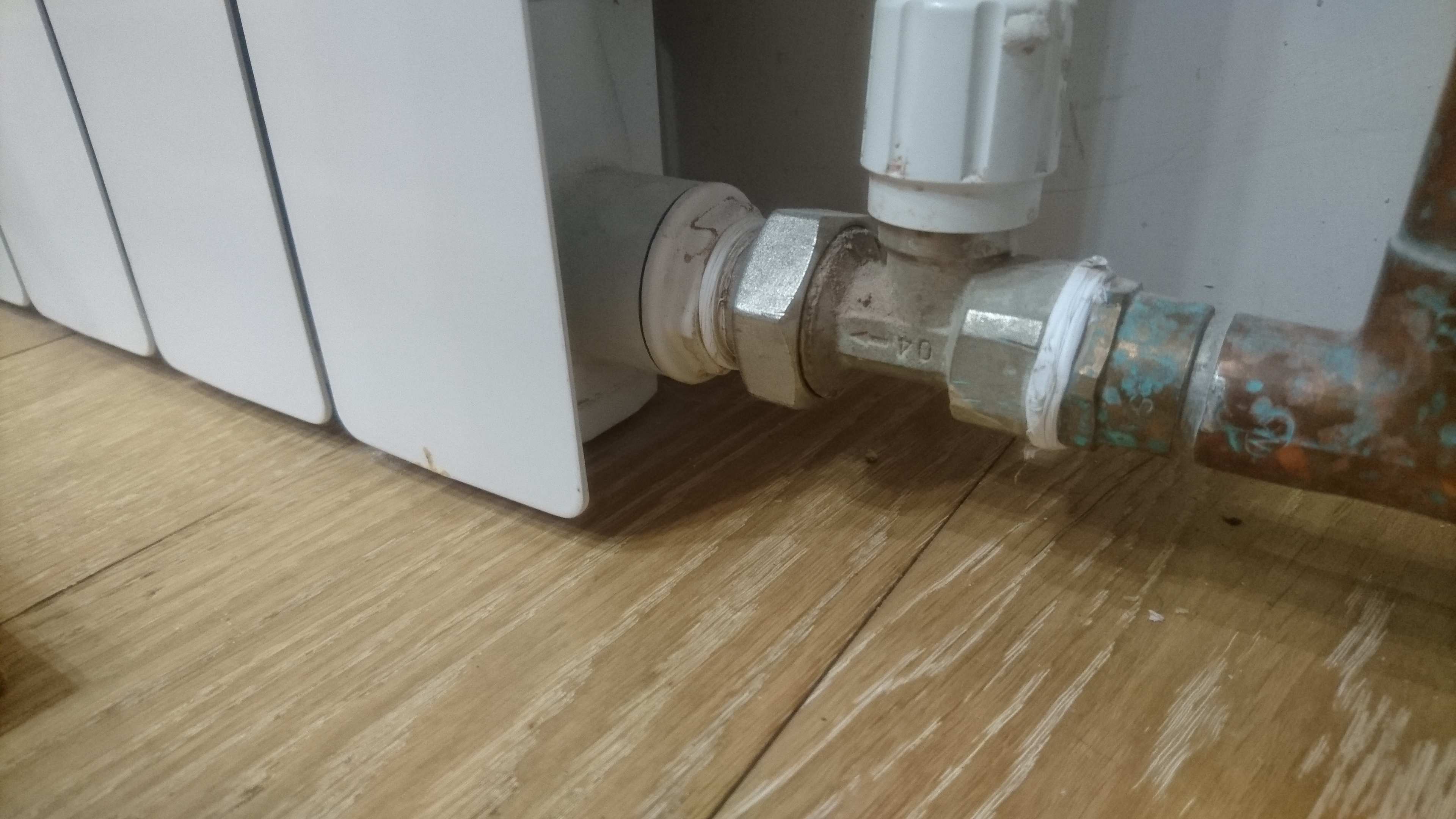

Всем здарсте! Заселились в квартиру и в одной комнате видать делали ремонт и подняли пол. Так получилось что батарея стоит прямо на полу и доступа воздуха снизу батареи нет. Можно ли отпилить под углом 45 градусов часть передней стенки батареи, чтобы была тяга через нее?

yuriyakpp, Нет, у вас там на меди паяно. Поднять, перепаять или поставить другую с межосевым 400-300 мм, но опять с перепайкой.

поднять нереально так как места нет. стена потом сразу перемычка и батарея

yuriyakpp написал: поднять нереально так как места нет.
Такого не бывает.Трубы гнутся.Если совсем уж не гнутся, то существуют батареи меньшей высоты.

yuriyakpp написал: поднять нереально так как места нет. стена потом сразу перемычка и батарея
Тогда берите болгарку с диском 230мм, и отпиливайте. Вот только берут сильные сомнения в том, насколько эстетичным будет выглядеть рваная линия реза, и насколько напольное покрытие будет прожжено искрами.
Также непонятно, не будет ли выглядеть радиатор безобразно, с отрезанной снизу передней плоскостью (с кривой линией отреза и непрокрасом)
И есть сомнения, что нечаянно не срежете/надрежете водонесущие каналы радиатора.
Подумайте над вышесказанным. Возможно, в результате у Вас возникнет совершенно иной план действий.

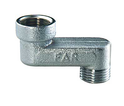

yuriyakpp, два эксцентрика FAR возможно спасут ситуацию:

Mazayac написал: два эксцентрика FAR возможно спасут ситуацию:
Только неизвестно какое у них гидросопротивление...

А просто по паре уголков с внутренней и наружной резьбой найти не легче и не дешевле ли будет, чем эксцентрики FAR? Можно и переходные (с меньшего на больший диаметр) уголки найти, чтобы избежать большого гидравлического сопротивления.

yuriyakpp, Можно общее фото стены с батареей? Отпиливать часть батареи - полный БРЕД с любой точки зрения. Надо переставлять, тк под радиатором должно быть примерно 10см.
ставить батарею с меньшим межосевым расстоянием, как выше сказали.
yuriyakpp написал: стена потом сразу перемычка и батарея
перепаять не проблема
