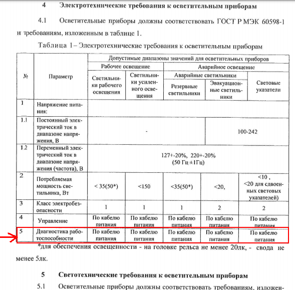

Здравствуйте уважаемые форумнчане, как можно сделать а главное реализовать вот такую задумку. И так дано, линия освещения, скажем так, длинною 2 км., через каждые 20 метров стоит светильник и того мы получаем 100 светильников 2000м.:20 м.=100 шт. Сами светильники маломощные 10 Вт. Но дело даже не в этом. А вот на чём реализовать вот такую задумку. Чтоб каждый раз не ходить 2 км на предмет осмотра какой из 100 светильников перегорел а в каждый светильник к примеру монтируется небольшая микросхема, который присваивается определённый свой номер. Далее в начале запитки всех светильников я подключаюсь к силовым проводам- идёт опрос всех микросхем в светильниках и если какой то светильник не работает (не горит)- то мне приходит к примеру ответ: «25 светильник проблемы». Как микросхема будет определять что у светильника проблемы? Можно вмонтировать в светильник фотоэлемент для определения уровня освещённости т. е. если освещённость упала то есть если светильник не горит- фотоэлемент передаёт сигнал микросхеме. А вот как снять этот сигнал с микросхемы да притом по силовым продам? У кого есть какие мысли? Вообще такой проект возможен?

Насяльника, это понятно - что пробежать электриком 2 км. это дешево и сердито... но увы таковы требование заказчика

По кабелю питания - не означает что опрос идет по фазным и нулевым проводам. В кабеле питания может быть хоть 5 хоть 7 жил, отсюда и отталкивайтесь. Есть специальные протоколы управления освещением, готовое оборудование...

Ясно, значит ищем инженера электронщика и ставим ему задачу..... ТОк измерять не зачем - неоднозначный показатель, надо измерять освещенность. Придется сделать коробку с датчиком освещенности однокристальным PIC контроллером и собственно PLC-модемом для примера. Цена устройства будет не маленькой, но ничего невозможного нет.

О в ТЗ еще и управление. В общем решаемо.

В кабеле питания могут быть не только фазные и нулевые провода, но ещё и управляющие...
