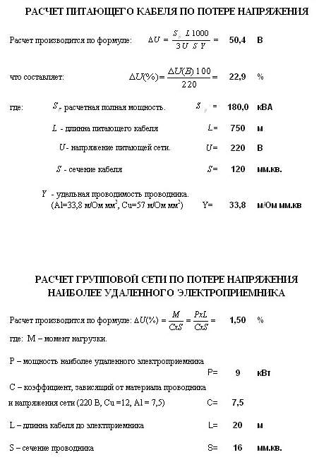

Люди,подскажите на расстояние 750 метров и нагрузке 180 квт(нагрузка однофазная,котеджный поселок) по 0,4кв реально ли проложить сип 4*95 или и 4*120 и какая будет потеря напряжения при этом

Если кинуть 3 провода 3*120+95 - ещё куда ни шло.
Можно, наверное, придумать что-нибудь ещё более бессмысленное.

ВТБ! написал : 180 квт(нагрузка однофазная,котеджный поселок)
А такое вообще разрешено?

2 Буслик Может, потребители однофазные?

10 киловольт и своя ТП - это неизбежность.
