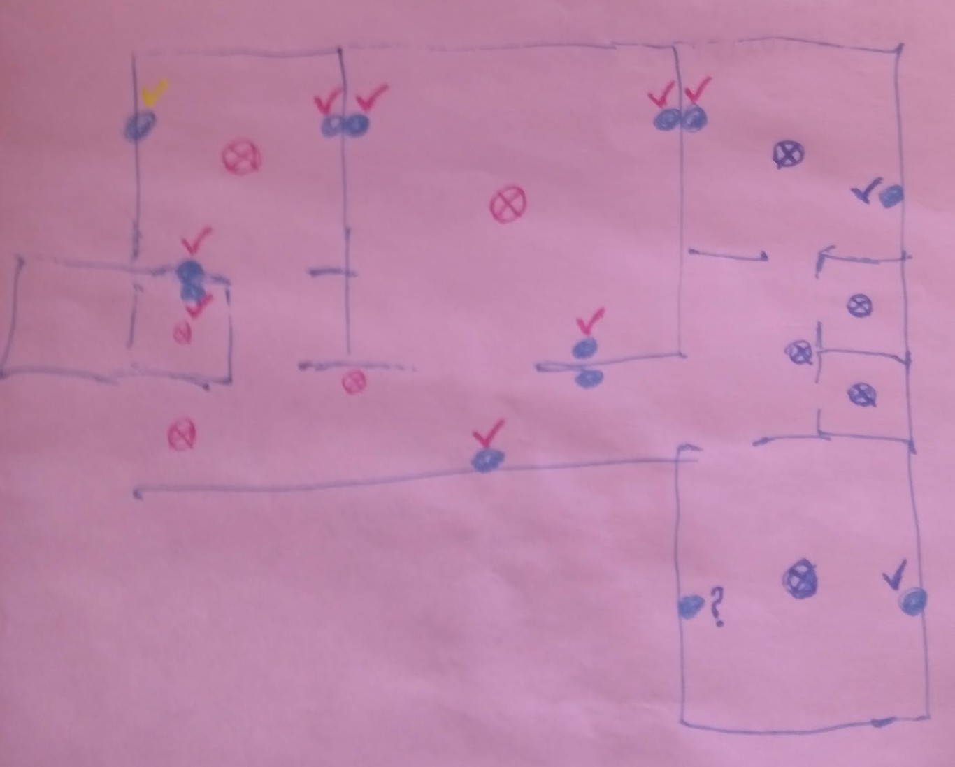

СТОП! Плита газовая или электро? Если Элетктро - автомат 25А - для нее?

BV, Вот корявенький план квартиры с текущим расположением розеток и осветительных приборов. Цветом обозначены линии. Одна жёлтая галка у розетки на кухне - эта линия защищена 16А (она же единственная заземлена), фиолетовые галки у розеток - линия защищена автоматом на 25А (про это вы спрашивали), синие галки у розеток - автоматом на 16А.
Плита газовая.

Тут я хотел получить совет скорее не по ремонту как таковому, а по схеме проводки и составу внутриквартирного щитка. Например, почитав темы на этом форуме, мне кажется, что нужно будет провести:
  • отдельную линию для кондиционеров (для всез трёх - одну), 2.5 мм2, АВ 16А, тип С
  • отдельную линию на ванную, такую же, как на кондиционеры, но к ней подключить и свещение ванной и вытяжку (т.к. УЗО будет на ванную).
  • на кухню, сомневался - одну розеточную линию или две тянуть. Наверное всё же две.
  • и на оставшиеся 3 жилые комнаты 2 розеточные линии, тоже 2,5 мм2 16А тип С.
  • 2 осветительные линии 1.5 мм2 и АВ 6А тип С. Не знаю только какие УЗО ставить, сколько и куда. Стоит ли на 0.01А тока утечки на ванную, а 0.03А тока утечки на кухню, при том что там будут 2 линии - одно УЗО на обе? А может одно узо 0.03 на всю квартиру? А может вообще всё по другому..
Сообщений: 137501
10.03.2017 в 17:32:01
Rostov написал: Вот корявенький план квартиры
На это смотреть противно. Отнесите этот план в туалет.
Рисуйте нормальную схему - переделайте чью-то на форуме. Вытяжку обычно подключают к освещению, а не к ванной. На кухню - две линии, или три (одна на эл духовку.)
