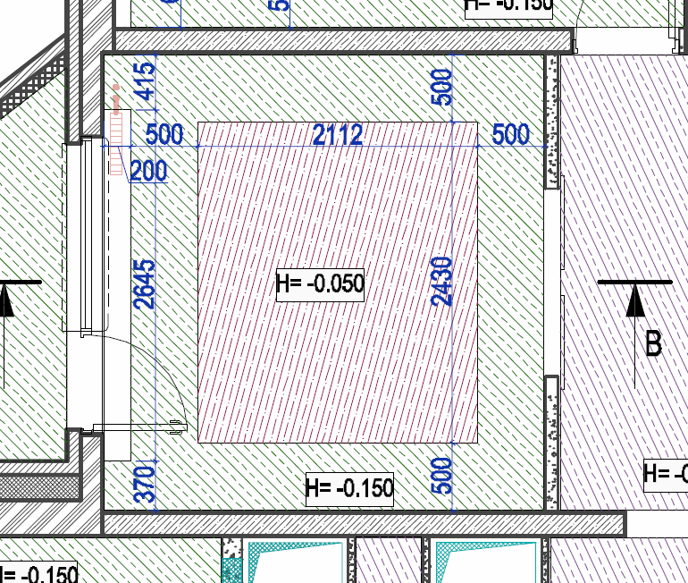

Привет всем Планируется короб в потолке, и ниша для штор.
На схеме видно что сейчас заложено 200 мм.
Но закрались сомнения достаточно ли 200 мм.
Если считать что:
  1. вынос батареи 100 мм
  2. минимальная ширина 3 рядного потолочного карниза, который нашел в леруа - алюминиевый 65 мм пластиковый же вообще 85 мм
Добавляем с каждой стороны карниза 30 мм итого получаться что оптимальная глубина карниза минимум ( впритык) 100 + 65 + 30 + 30 = 225. или 100 + 85 + 30 +30 = 245.
Думаю, наверное корректно будет заложить 250 мм. Стоит или лучше еще больше сделать глубину?

neomaster, На моём опыте обычно 250-300мм. А высота ниши (опускание потолка) какая?

Высота потолка 2600мм. Короб планирую опустить на 10 см.

neomaster написал: Высота потолка 2600мм. Короб планирую опустить на 10 см.
neomaster, вполне достаточная высота и ширина.

250?

Йес. (долбаный редактор :mad: )
