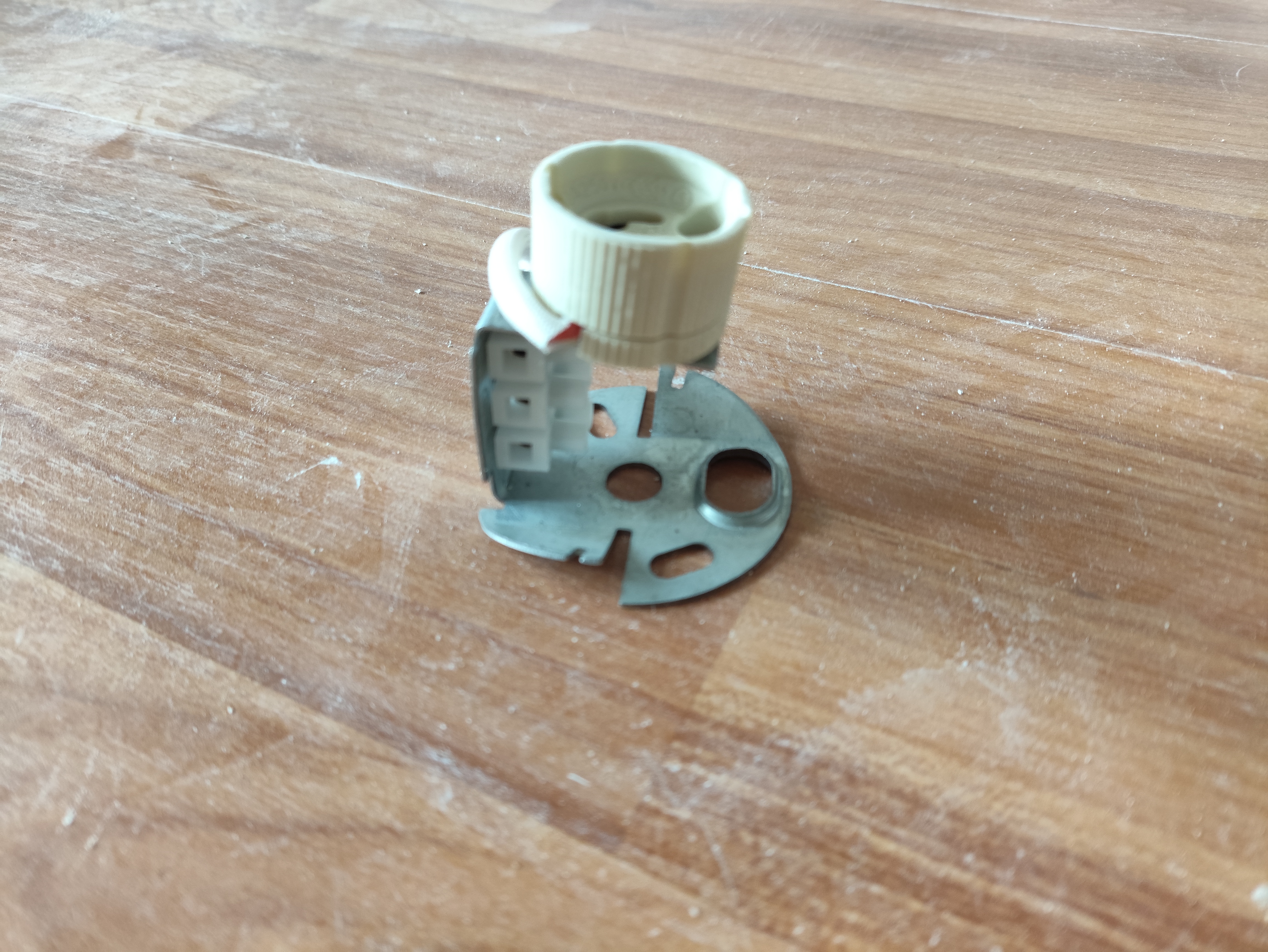

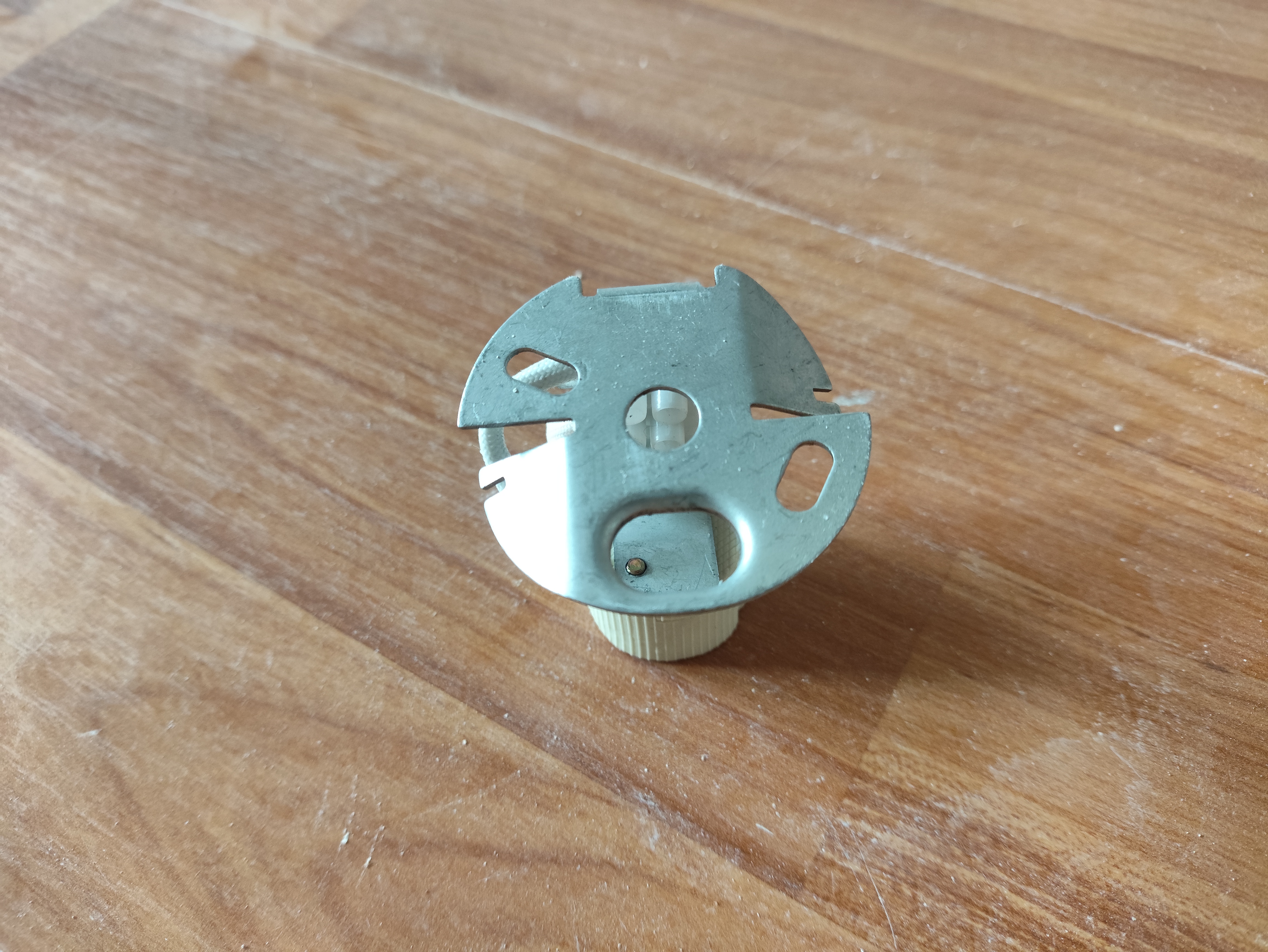

Фото светильников прикладываю. По сути можно можно обычное кольцо чуть меньшего диаметра взять и корпус на чуть сильней провернуть, и видно кольца не было бы, но как обычно без нюанса не обошлось, лампа и так чуть торчит, а тут будет щель. Либо лампу подбирать покороче, что проблематично, обычно размер стандартный, либо кронштейн с патроном подгибать как-то, что бы патрон чуть глубже сел. Кстати, вариант с подклейкой кусочка полотна вместо термокольца выглядит заманчиво.1000028658100002865910000286601000028661

Выкинуть клеммы на винтах и заменить на Ваго 221 или 222. Ну и согнуть ножку.
Гарыныч написал 26.02.2026 в 14:12
Чуть меньше диаметра оцинковки, о чем вам и говорил раньше) И ничего там видно не будет.
Честно - светильники ээээ дешман и керамические патроны намекают на старые галогеновые лампы.
Вы о щели..., стакан с таким методом крепления должен вплотную и сильно прижиматься к потолку - иначе перекосит.
Ну и ещё - большое отверстие под провода смещено от центра и будет мешать термокольцу. Лучше в центр пропустить. Но фаску снять, чтобы острое от штамповки не торчало. Ну в общем набор - сделай сам)
