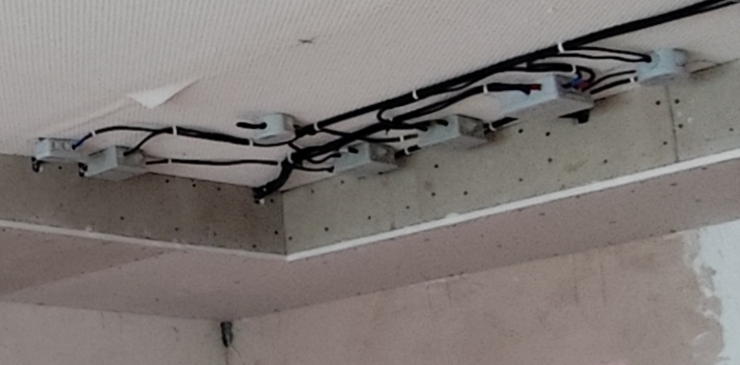

Дерматит, он и в Африке дешман. Качество исполнения видно. Screenshot_20260302-221546 Зачем аж 7 коробок не представляю)
К чему высказывать мнение по тому, когда даже "не представляешь" для чего именно так сделано. Даже реплика-замечание по этому поводу неуместна.

BV написал 02.03.2026 в 22:18
Дерматит, он и в Африке дешман. Качество исполнения видно. Зачем аж 7 коробок не представляю)
Ну, к слову, всего коробок на потолке суммарно 10 шт, расскажу зачем.
2 коробки - это бра на одной стене 2 шт соединены в одну коробку и на второй стене также
3 коробки - это розетки на трёх стенах
1 коробка - ввод света и с нее идут вводы на световые коробки (переключатели)
3 коробки - это соединение переключателей, т.е. управление светом будет с двух мест, возле двери само-собой и дублируется у дивана, (плюс розетка в этой же рамке будет для зарядок и прочего, а с другой стороны дивана ещё такая же розетка одиночная). Соответственно одна коробка переключатели точек в коробе, вторая переключатели вот этих спотов на натяжном полотне, ну и третья коробка это бра, там двухклавишный переключатель планирую, 2 бра над диваном, два по бокам телека. Света много не бывает.
Ну и последняя коробка это выход на светильники на натяжном потолке, что бы провод не болтался пока закладные не установил.
Все цивильно, все подписано, промаркировано, на случай, если надо будет залезть в коробки. Намного лучше, чем все в пучок и потом никто разобрать не может чё куда ...

Гарыныч, если для себя и свой ремонт если что и ремонтировать самому.
Когда же ищешь чужое ... От коробки идет несколько ответвлений и, например,найти на каком ответвлении утечка - без разборки коробки нереально.
Если КЗ - саморез закрутили... можно, но намного сложнее.
