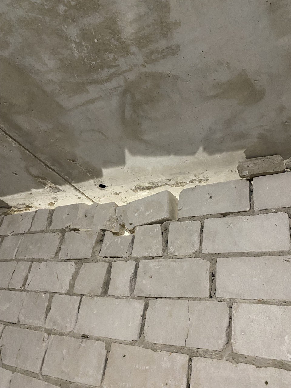

Всем доброго времени.Подскажите, пожалуйста, чем лучше заделать щель между потолком и кирпичной перегородкой? В голову приходят только два варианта: либо заштукатурить гипсовой штукатуркой, либо сначала запенить монтажной пеной, а потом уже штукатурить сверху.Насколько эти способы правильные? Или есть какие-то более надежные/аккуратные методы? Заранее спасибо за советы!

user182838,  Сначала восстановить это. Поверх пройтись штукатуркой - подровнять. Потом забить плотно шнур типа Вилатерм хорошо сжатым. Потом запенить с 2х сторон, срезать лишнее, и закрыть тонким слоем штукатурки. Наклеить серую ленту кнаф. Выполнить штукатурку потолка. Ленту обрезать в уровень потолка. Вклеить в угол ленту кнауф. Шпатевать красить. Ленту не надо, если будет потолочный плинтус.

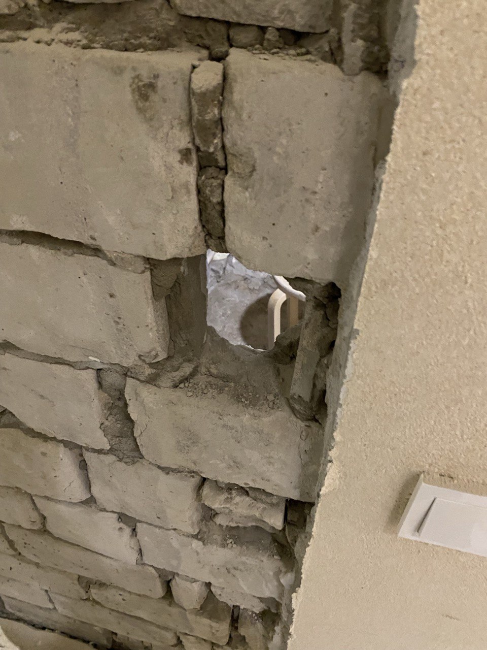

BV, Спасибо за совет! Согласен, в первую очередь нужно восстановить именно кладку. У меня там много мест, где швы просто выкрошились, и между кирпичами зияют щели. Хочется аккуратно вмазать новый раствор на старое место. Подскажите, каким именно раствором это лучше делать? Может продаются готовые смеси?

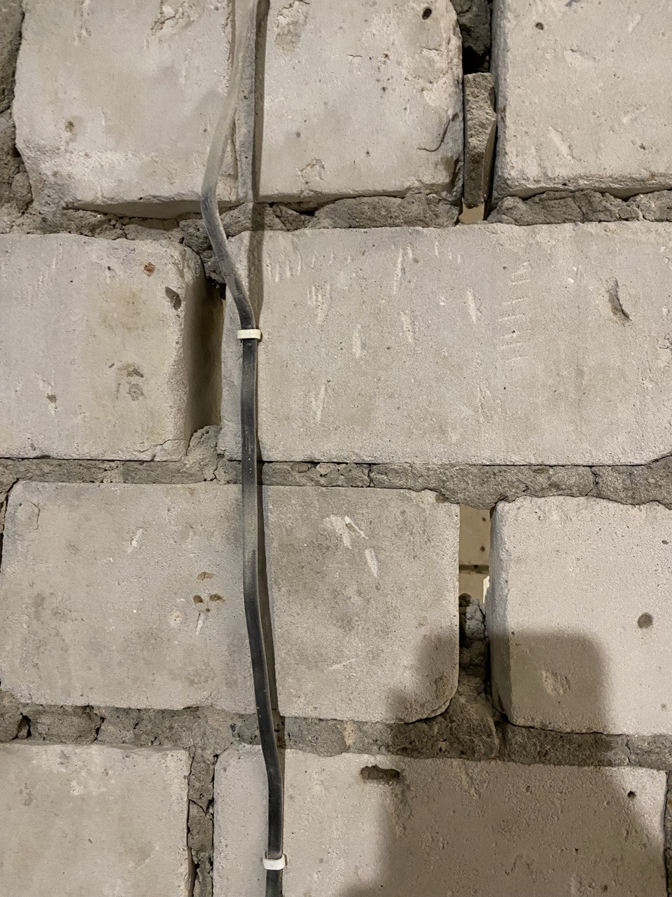

photo_2026-03-12_22-54-07photo_2026-03-12_22-54-40 Вот для примера

user182838 написал 12.03.2026 в 23:05
Не надо этот онанизм - к пыли и грязи не прилипает.
Там, где кирпичи подвижны - снять или вынуть кирпичи, где возможно. Счистить старый раствор. (Увлажнить или грунтоаать - но так на стройке не делают) Уложить на кладочную (как ни банально это звучит))) )смесь.
Можно/лучше вместо этого боя докупить немного нормальных кирпичей, если красных - не страшно.
Если все кирпичи дышат - лучше бы перебрать эту перегородку хотя бы местами. Если это не делать - штукатурка может потрещать и потом все труды в помойку...

Чтобы понять - достаточно посмотреть на первое фото. Там дырищи и живые кирпичи просто лежат. И сначала надо сделать этот зазор, чтобы было что заполнять )
