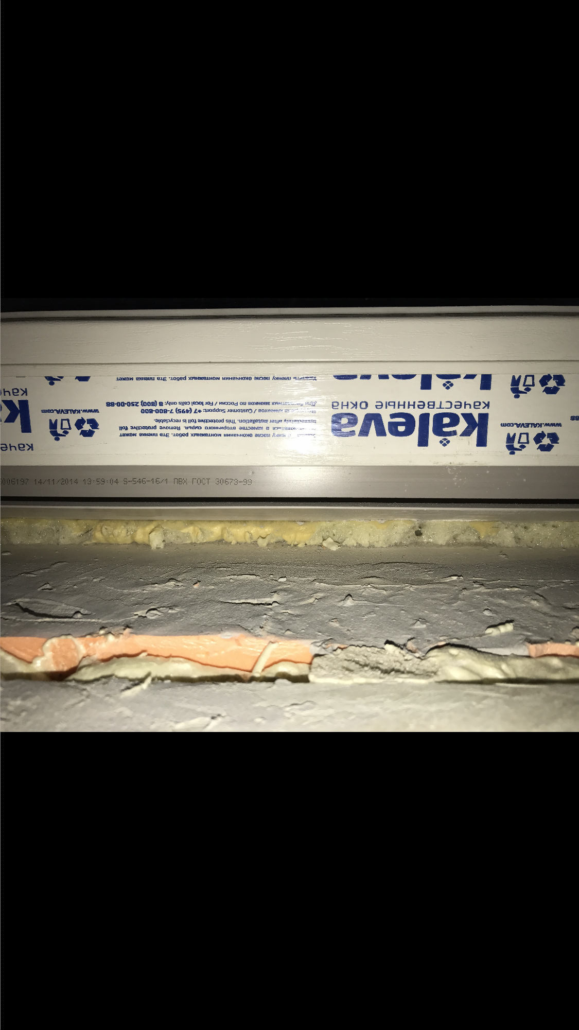

C2h5-OH написал: LGKov, это на рисунке так класно пена все заполняет . а что получается на самом деле никто не увидит.
C2h5-OH, Спасибо, посмеялся )) Скорее всего, вы не внимательно прочитали моё сообщение. Надо всё подготовить "насухо" и только потом увлажнить немного водой место нанесения пены, после нанесения пены, немного и саму пену оросить. И устанавливать подоконник. Повторюсь, один-два заказа в день, в течении 10-ти лет. Ни одного продувания. Слишком строгая была фирма, где меня обучали монтажу. Не сочтите за рекламу (Окна Роста). и это в Центральном офисе, не путать разного рода дилеров орудующих под флагом этой компании, но со своим монтажом, за которые я убивал бы на месте ))

Моя практика говорит что под подоконником на пене- ass. я ставлю на стяжку- через пеноплэкс к подставочному профилю... с внешней стороны так же предпочитаю делать стяжку и ленту под отлив. сперва ленту- а потом стяжку по максимуму высоко.

C2h5-OH написал: моя практика говорит что под подоконником на пене- ass. я ставлю на стяжку- через пеноплэкс к подставочному профилю... с внешней стороны так же предпочитаю делать стяжку и ленту под отлив. сперва ленту- а потом стяжку по максимуму высоко.
C2h5-OH, не подскажите где такую ленту для внешнего шва можно взять и как она точно называется ? У стяжки как с паропроницаемостью ? внутри шов пены разрушаться не будет ?

LGKov, вот лента. ищите диллеров или к ним.... разрушаться не будет.

GAMOTO , я у меня изнутри пенный шов был промазан до установки подоконника специальным герметиком СТИЗ В, правда шов был пропенен "тщательнее", был очень придирчив в процессе установки, вам можно сделать тоже самое.

Yustas16, что-то торчит, планируют это срезать, часть подоконника, заходящую под раму сделают чуть уже основной (наружней части).

20.03.2017 в 22:34:38
