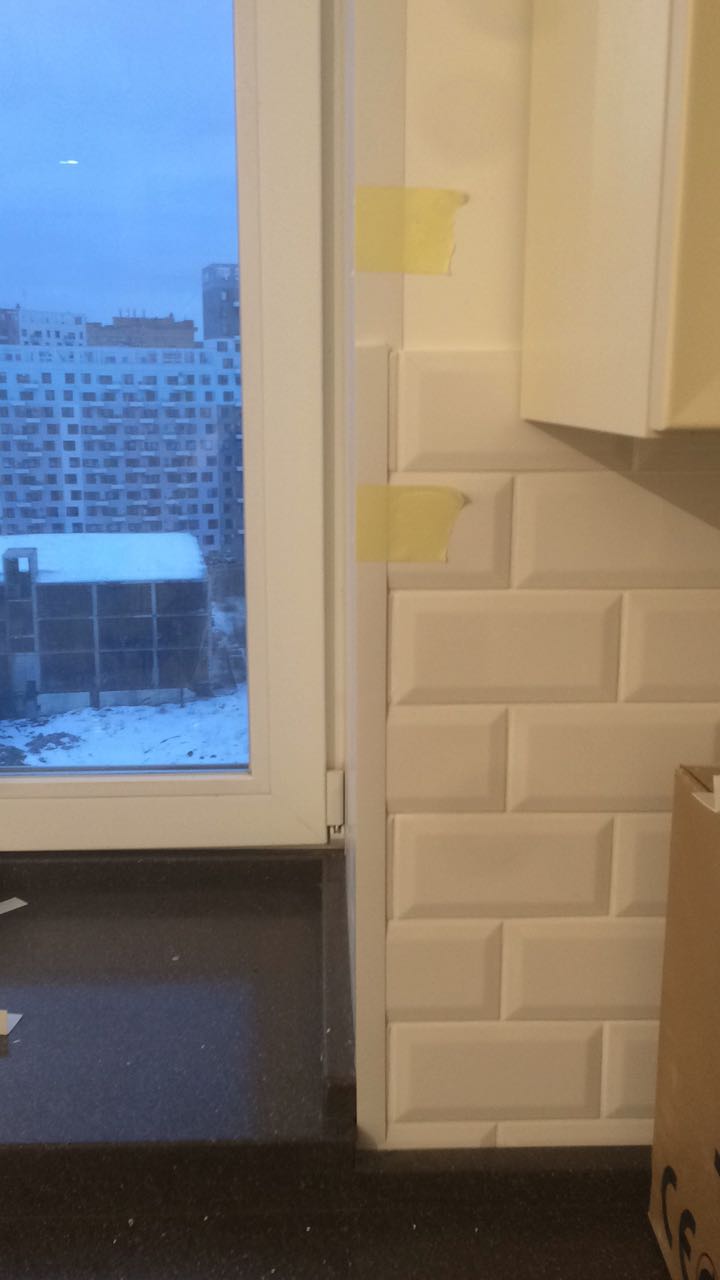

Как сделать отделку откоса окна, если на стене частично выложен фартук из плитки. В результате получается перепад, на который пластиковый уголок не встает. Посоветуйте, как быть?

Никак. либо - 1) Доложить плитку вверх и влево, и выложить в итоге всю стену, чтобы уголок лёг везде на плитку. 2) Сделать это мысленно, а уголок выдвинуть, как будто за ним лежит плитка. Щель можно зашпаклевать. 3) ОбрЕзать фартук, и не вплотную к углку, а ещё короче - чтобы между фартуком и уголком был участок стены. Край фартука можно окантовать отдельным уголком.

Я бы отрелал половинки плиток в линию с торцами целых. Пластиковый угол такого же размера как и выше завел под плитки, немного выскоблив плит клей. Торцы резаных плиток - белой краской.

А как отрезать плитку, я предложила своим "деятелям", которые ремонт делают, они отказываются или я думаю просто не хотят заморачиваться.

Если нет бормашины и пылесоса. Снять эти куски, сточить на наждачной бумаге и приклеить обратно. Или ... новые. Поитка наверное осталась?

Отказываются, деньги не все оплачены? Дверь воооон там... :) Плитка уложена криво по краю, и обрезана не в уровень... вы будете платить за брак и недоделки? Сколько стоит у них укладка 1м2 плитки?

BV написал: Плитка уложена криво по краю, и обрезана не в уровень...
Возможно, плитка уложена ровно, а откос не по уровню.

Грей, крупное фото еще раз гляьте - там все пляшет, и половинки обрезаны кое как

Если немножко попылить в комнате, то можно. F-профиль зарезается, насухо устанавливается на сэндвич-панель, отмечается на фартуке черта реза. F-профиль снимается, аккуратно прорезается алмазным диском фартук. удаляем не нужное, устанавливаем окончательно F-профиль на сэндвич-панель..
