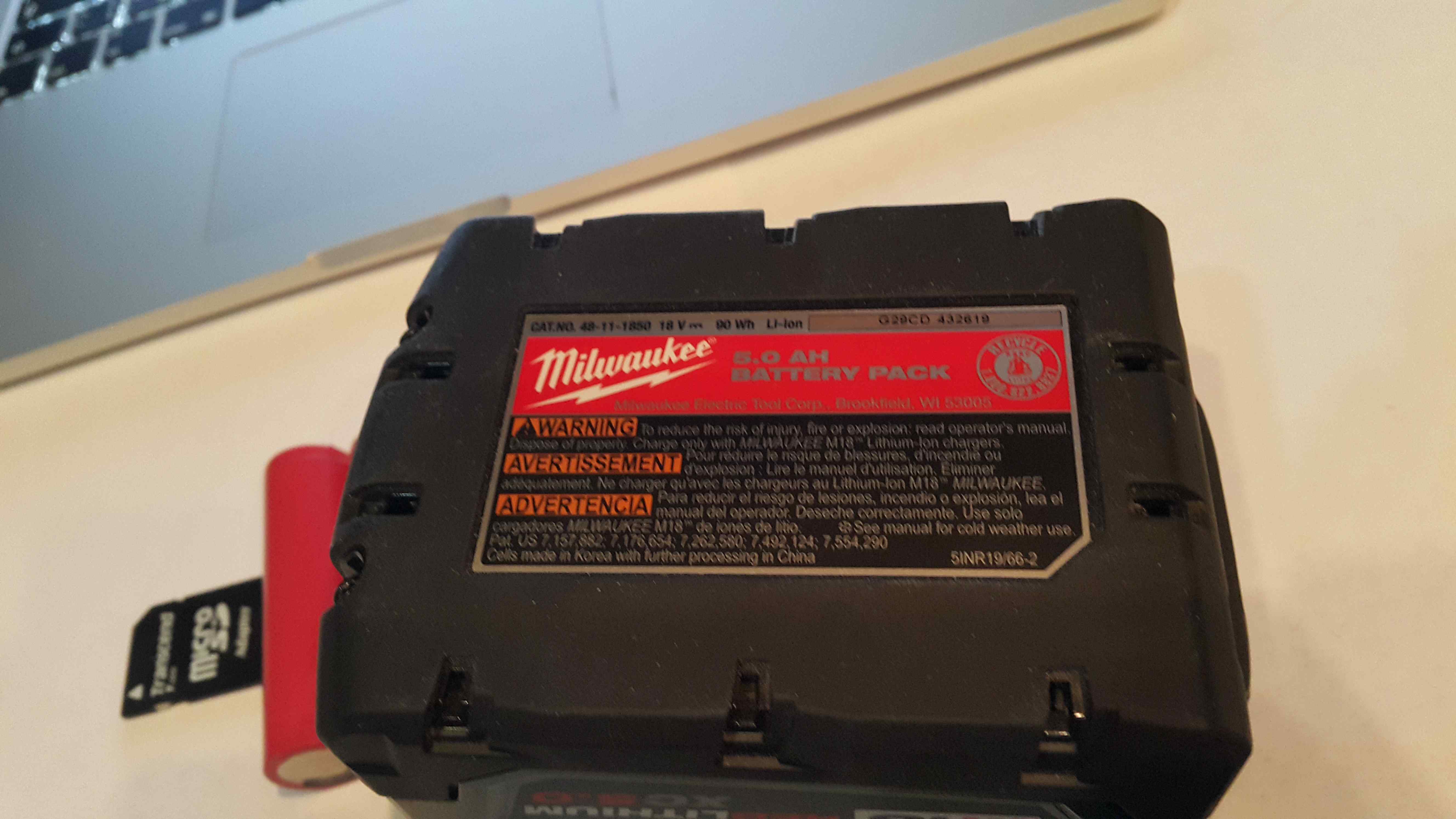

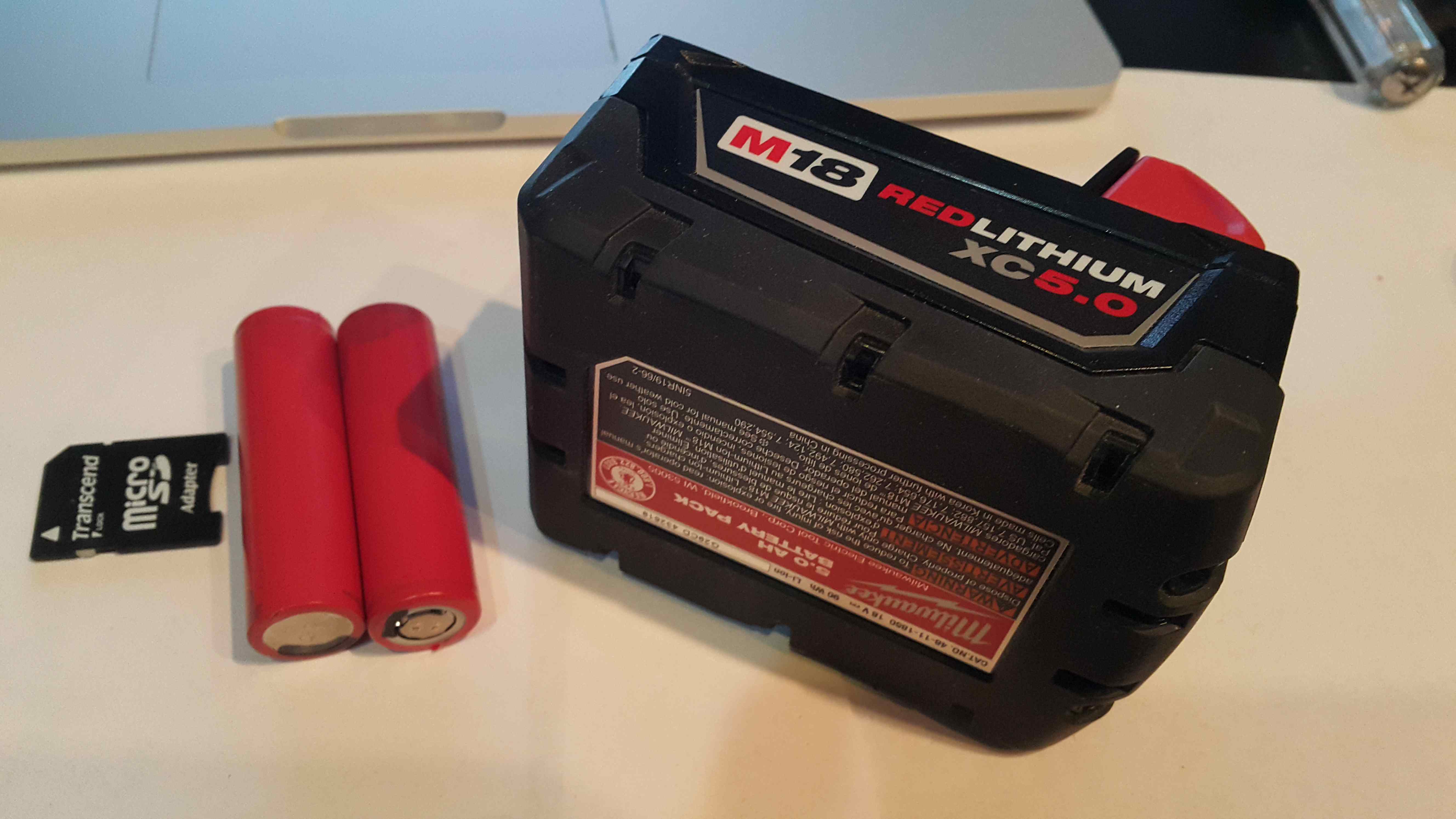

На объекте обнаружил такую хрень, сабельная пила работает минут 5 на 5 амперном аккуме и отключается, полный разряд батареи, ставлю батарею на зарядку, через буквально 20 секунд 1-я палка на боторее, потом 20 секунд, вторая палка на батарее, 20 секунд третья палка на батарее, 4 палка минут 30.
Регистрация: 09.01.2015 Жуковский Сообщений: 201

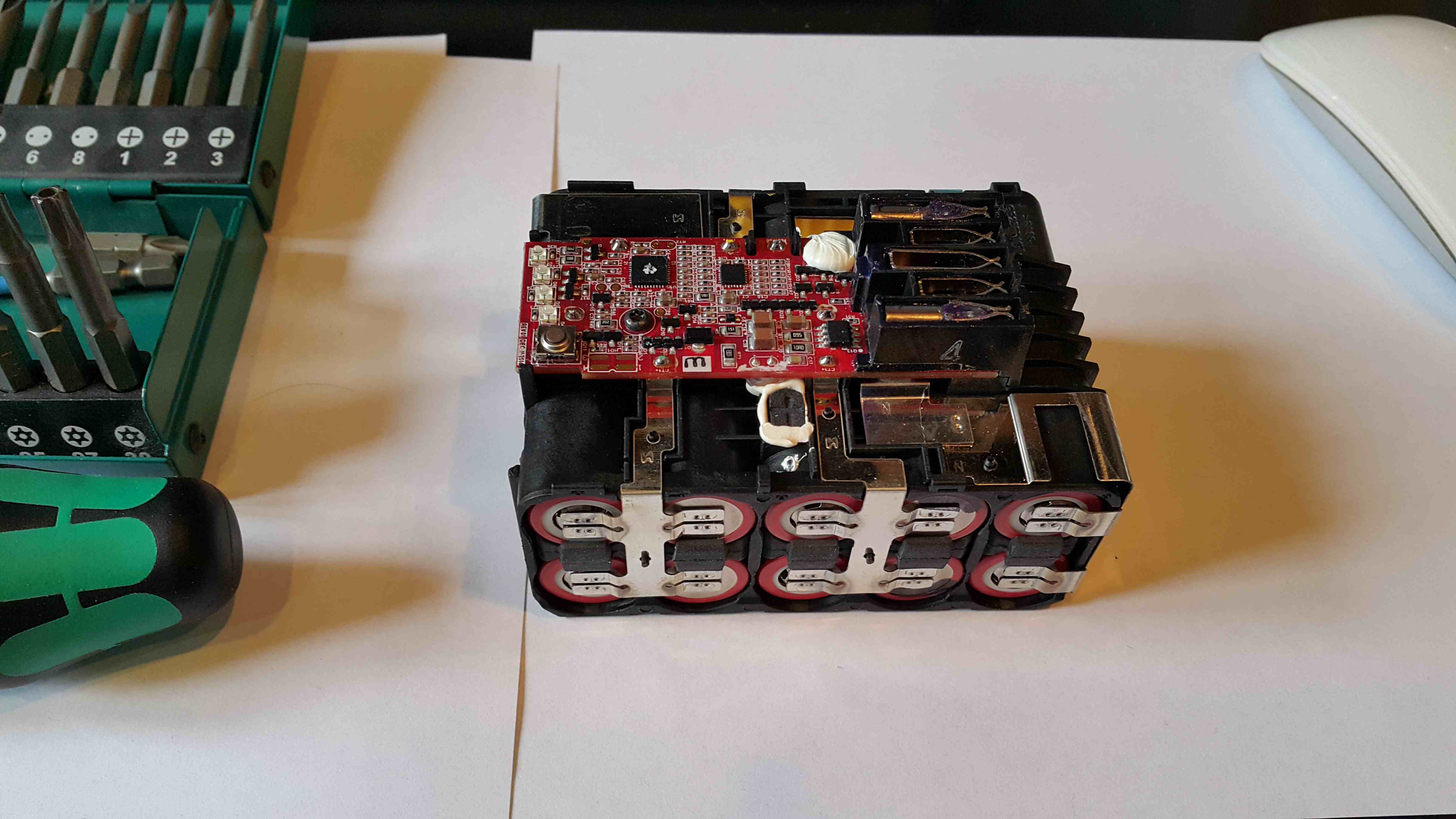

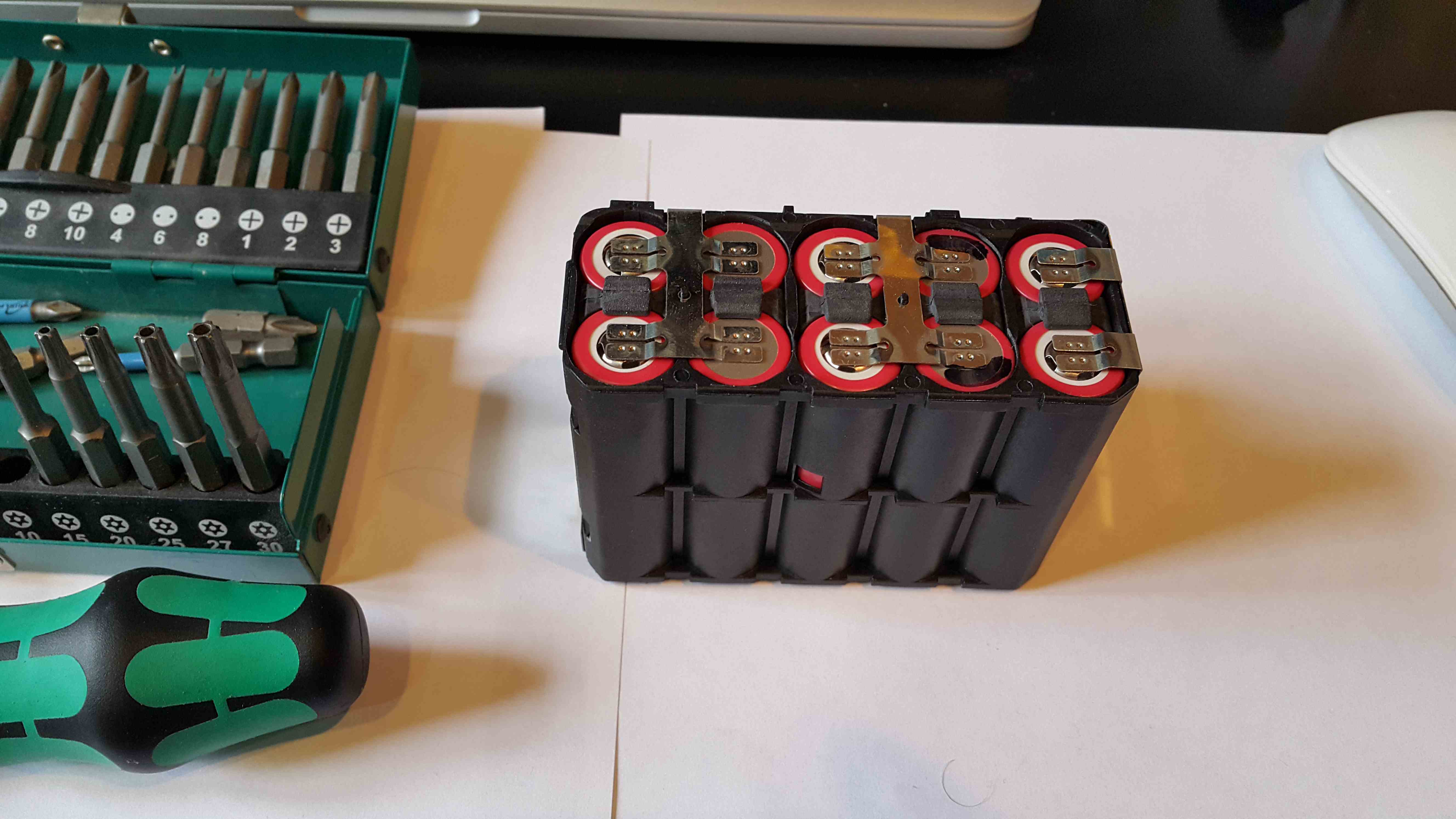

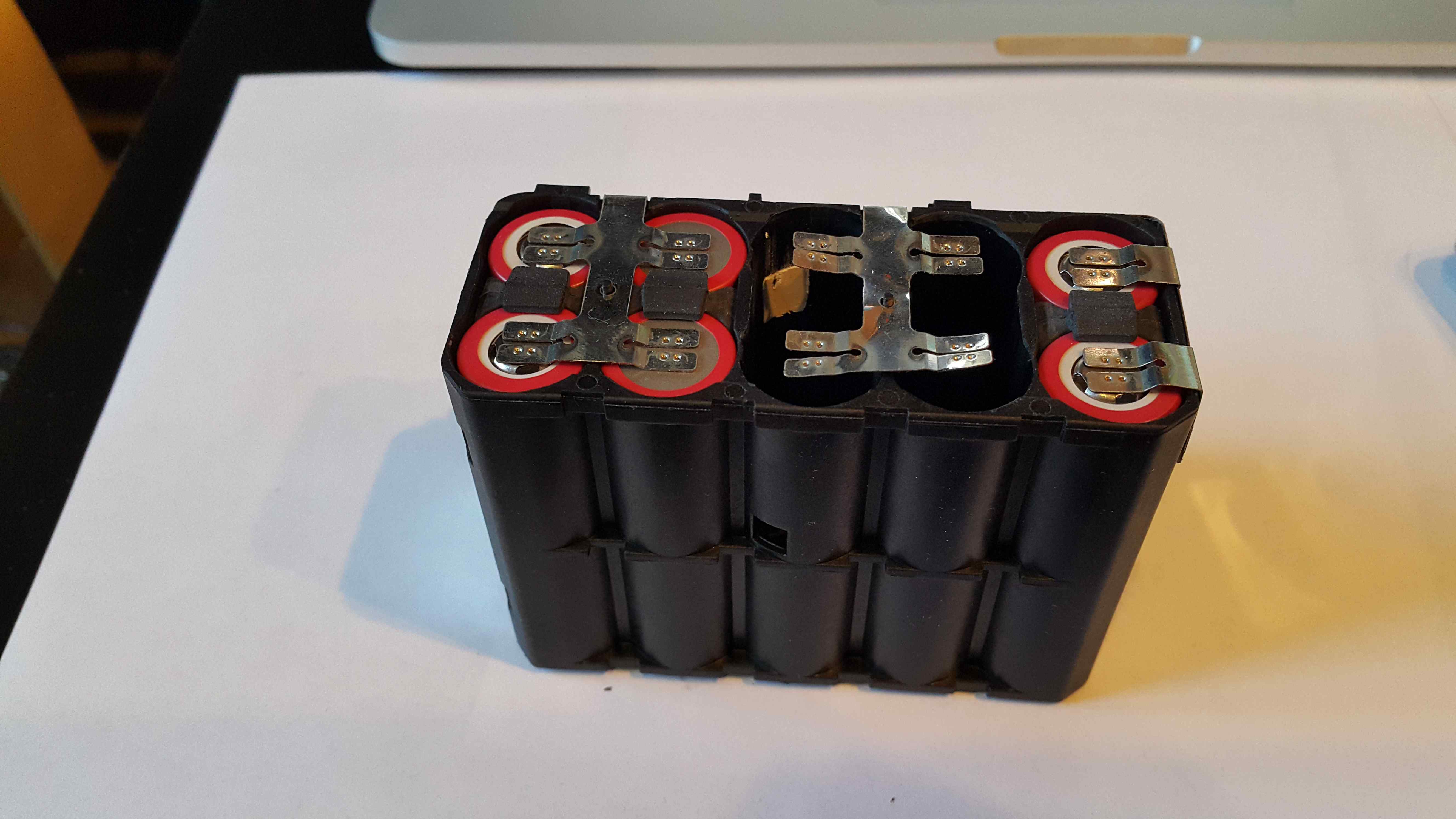

Аккумулятор абсолютно новый, второй цикл, ну думаю наверное банки не отбалансировались, сделал заряд, переразряд, такая же фигня,еще раз, все тоже самое, разобрал аккумулятор, две банки на 3.6 вольта остальные 4.172, 4,176.

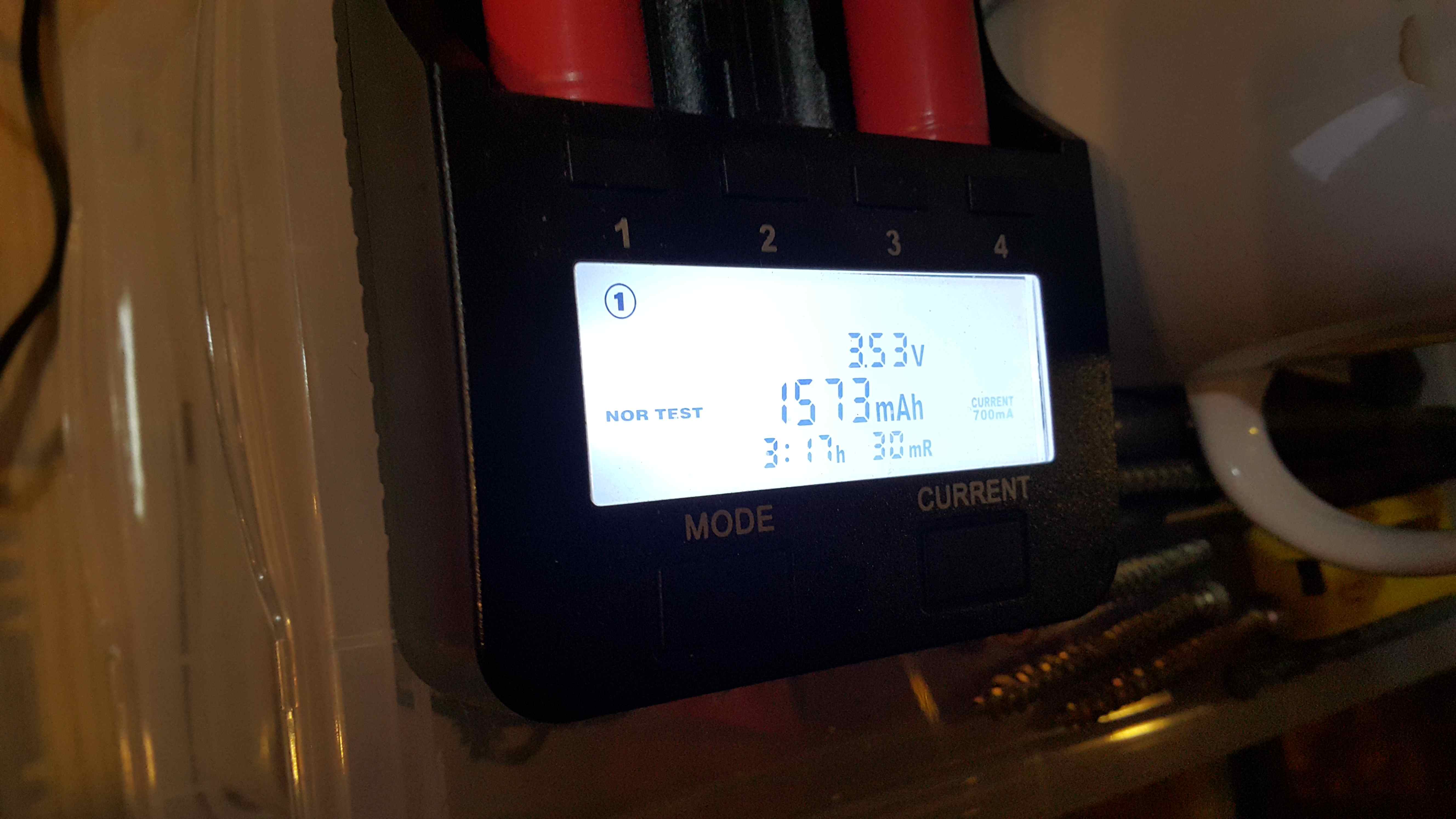

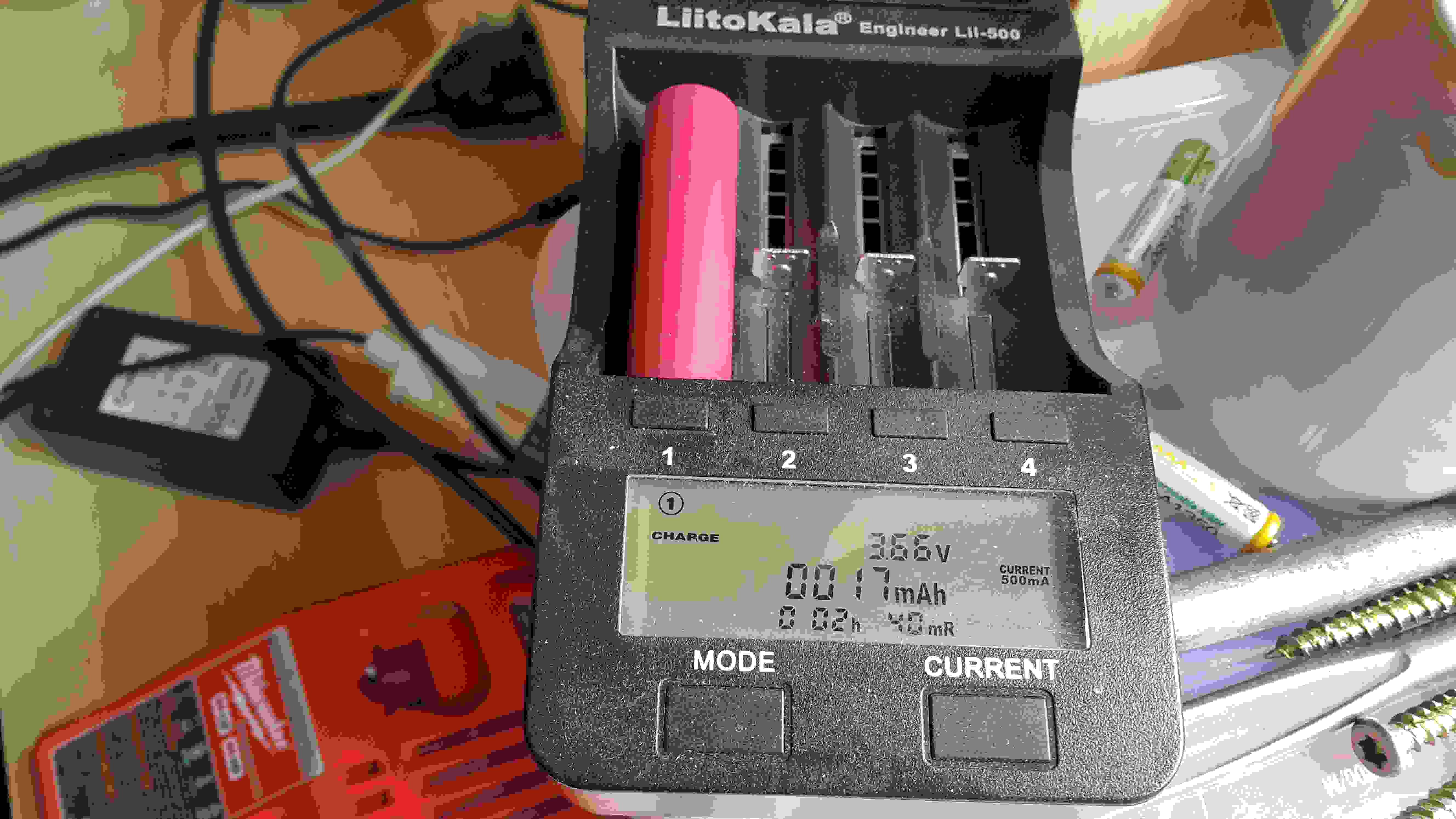

Взбесился, разобрал аккумулятор, в смысле оторвал банки которые типа крякнули, на 3.6 вольта, вставил их в другое зарядное устройство а они падлы заряжаются, с 3.614вольта до 4.24 набрали 1560 миллиампер, хотя должно быть 2500.

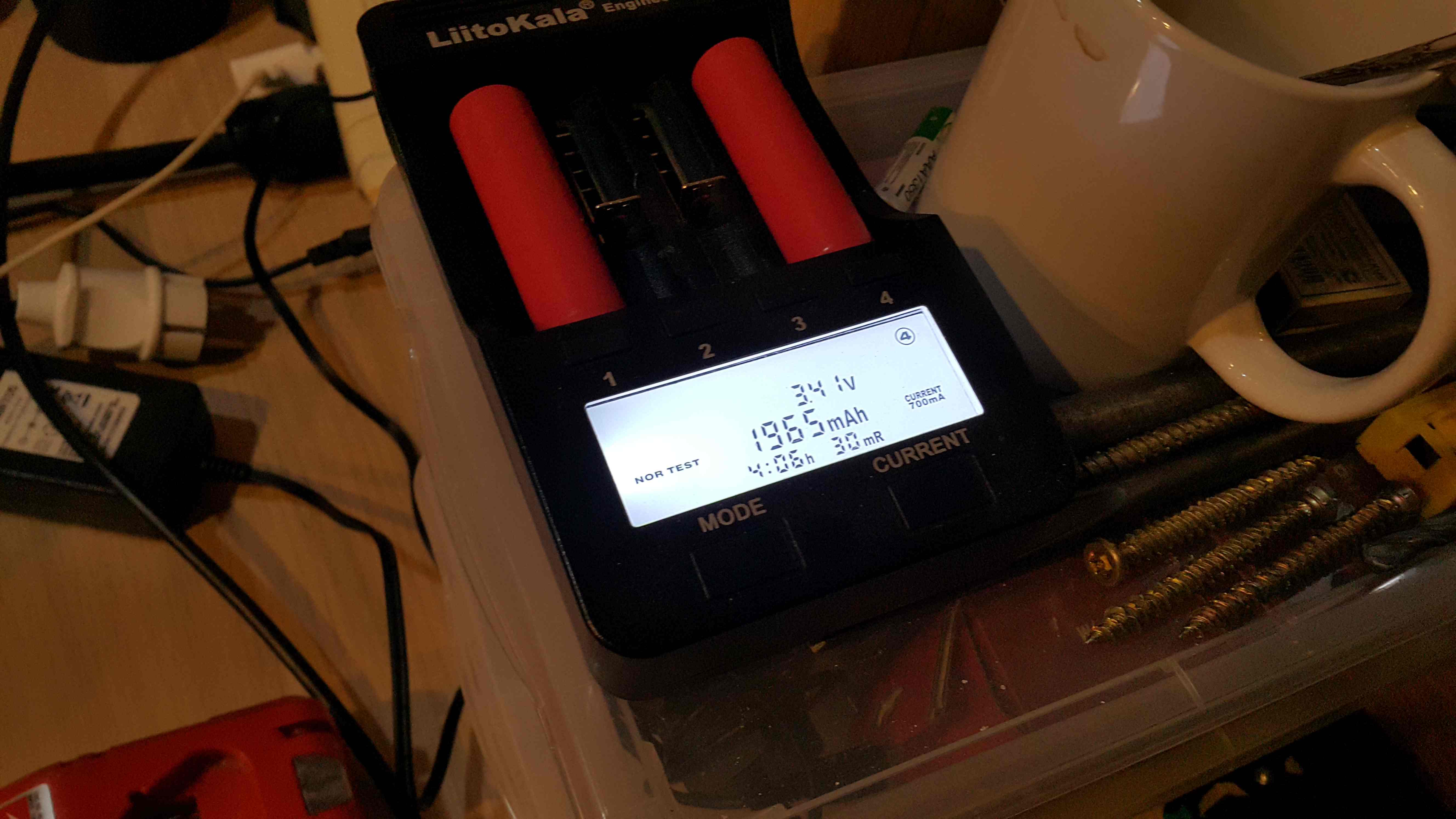

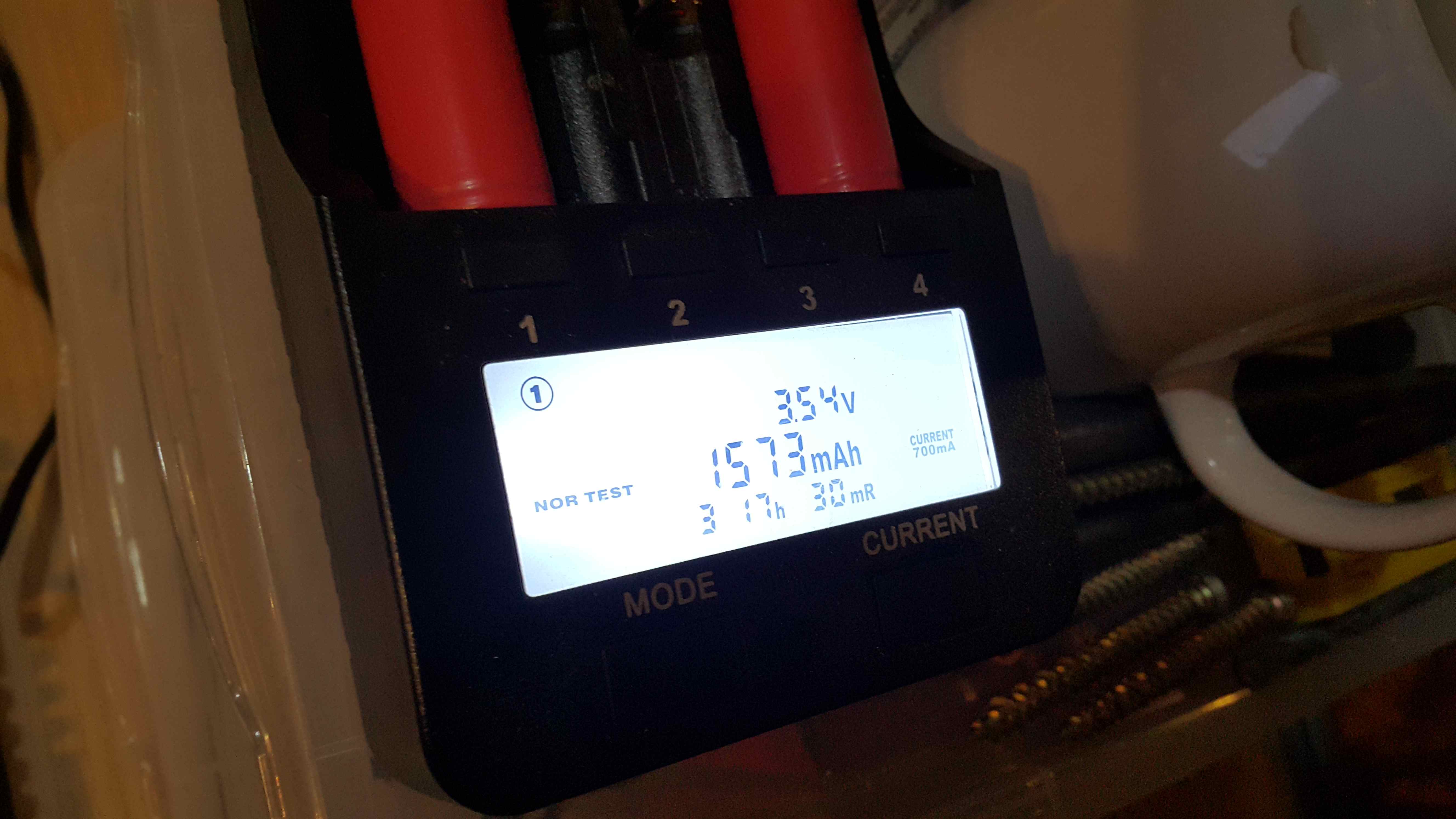

Сейчас выдернул две нормальные банки, делаю заряд-разряд-заряд чтоб понимать нормальную емкость.
На разряд пока 1800 мач. при напряжении 3.5 на банке.
Еще раз повторю, раздербанил новый аккумулятор Милуоки 5 ампер.
Мужчины тут фото перемешались, но тот кто понимает, поймет, кому непонятно объясню, я просто первый раз выкладываю фото, как-то в кучу все попало, извините.
Абсолютно новая батарейка.
Вот что происходит с зарядкой абсолютно новых элементов,,,
это нормальные новые элементы.
Точнее с разрядкой, совсем перенервничал.

НУ короче 300мач скаждой банки где-то было потеряно, и это новый аккумулятор.
Здесь десятая доля фоток, много не прошло,,,,
Вы до какого напряжения разряжаете? Зти акки отдают максимальную емкость только при пороговых значениях: для заряда — 4,2 Вольта, разряда — 2,5 Вольта.
Vadim63, до 3.3 вольта.
Модератор Регистрация: 26.04.2009 Тольятти Сообщений: 13018
remontnik 75 написал:
до 3.3 вольта.
Почему? Вот поэтому и не добираете емкости, так как еще разрешено на 0,8 вольта.

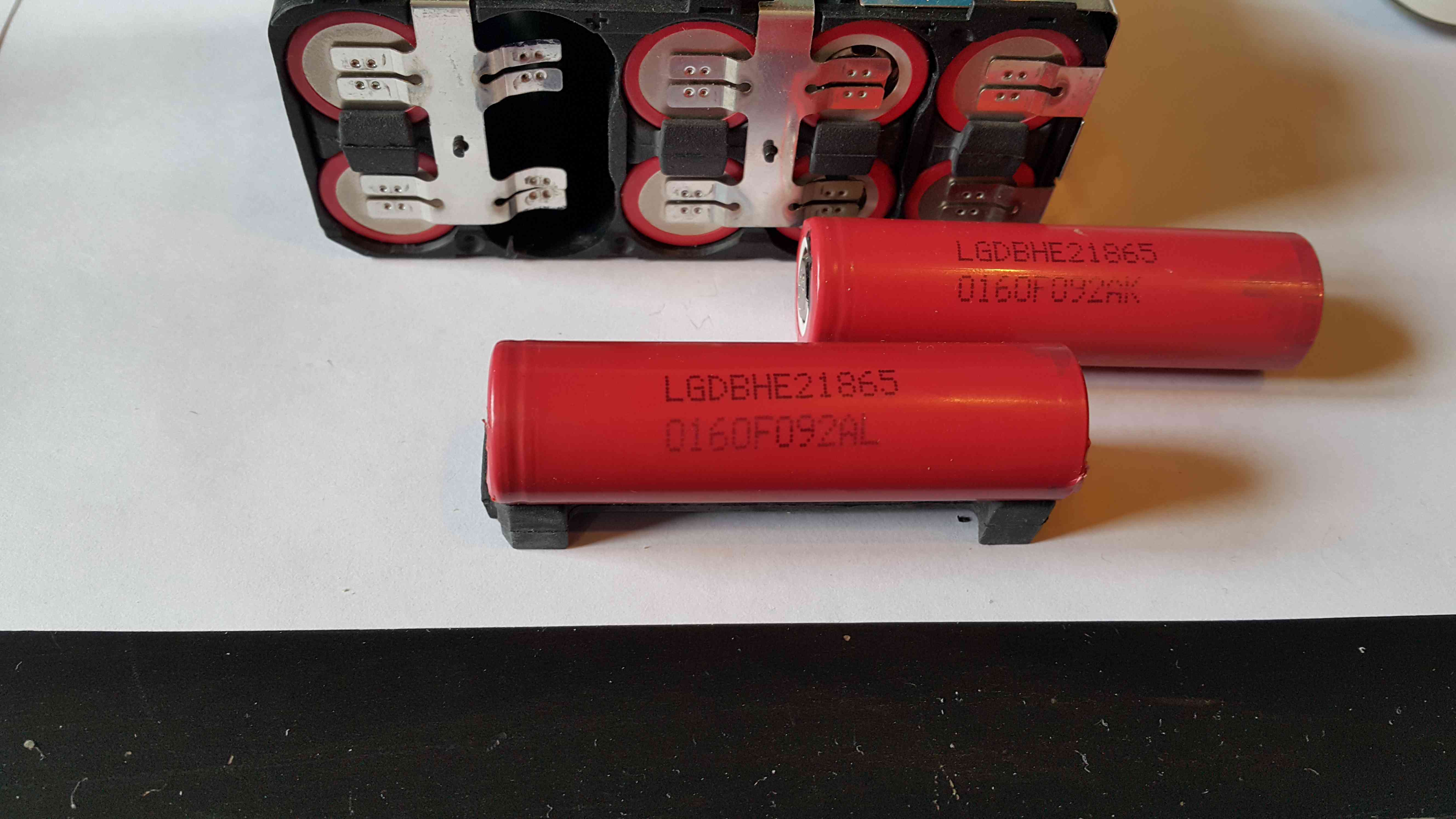

Друзья подогнали такие же элементы с упавшего с 7 этажа шуруповерта,я не нашел элементы 21865, но нашел 41865, вот сейчас поеду за 100 километров их забирать. даже если все будет работать потом опять вскрою аккумулятор и вставлю другие элементы. у меня лично 18 аккумуляторов с такой проблемой сталкнулся впервые.Вот так вот.
Вообще банки там формата 18650. В частности у вас установлены LG HE2 формата 18650, но они уже устарели и сейчас продают фактически их аналог с чуть измененной химией в желтой одежке LG HE4 формата 18650.
Как я понял у вас ушли от общей нормы банки из одной параллели, и по отдельности они ведут себя в стороннем зарядном адекватно нормально, то напрашивается вывод косячности электроники в акке, которая проваливает одну секцию.
