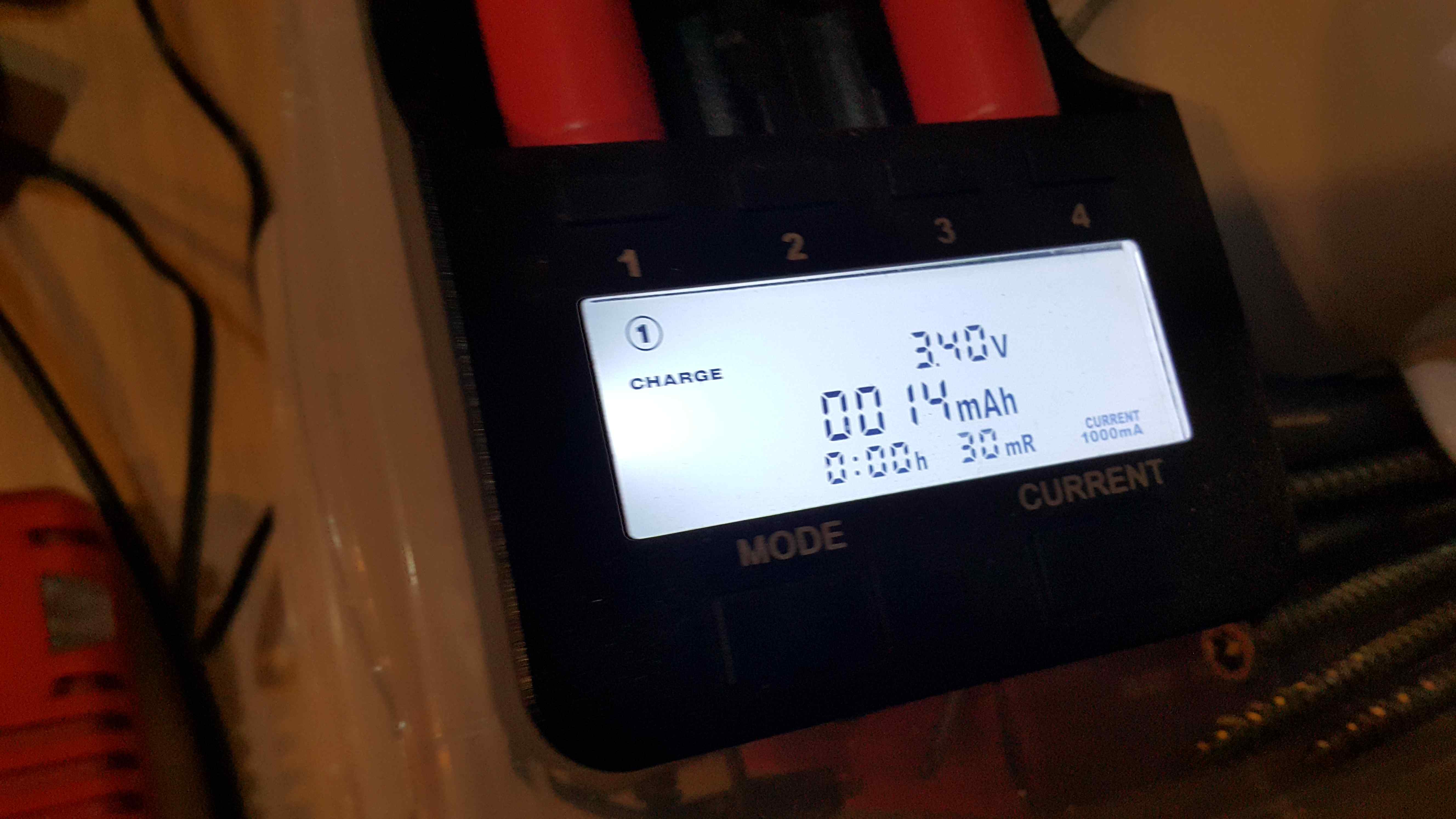

Господа, Строители, Я бы никогда не поинтересовался сколько в 5 амперном ампер часов, если б не этот глюк, посмотрим, а вы сами сможете рассчитать.

akorevo, Спасибо друже! Но у этого человека , который варит есть в наличии 21865 и он на них дает гарантию , но проблема не в элементах а в том контроллере который сверху батареек на плате, завтра ночью приеду, если все пройдет хорошо, расскажу и опишу. Я легко могу купить новый аккумулятор, но тут проблема другая, совместимость элементов, а если 9амперник крякнет.... это пиздец.

remontnik 75, remontnik 75, Мне еще вешают лапшу на уши по поводу надо типа все аккумы менять, не верьте, не слушайте, типа партия вся одинаковая, ПИЗДЕ-ш, главное тока отдача, напряжение, емкость, далее все совместимо. Алгоритм зарядки литий-полимеров один!, реализовать его можно по разному.

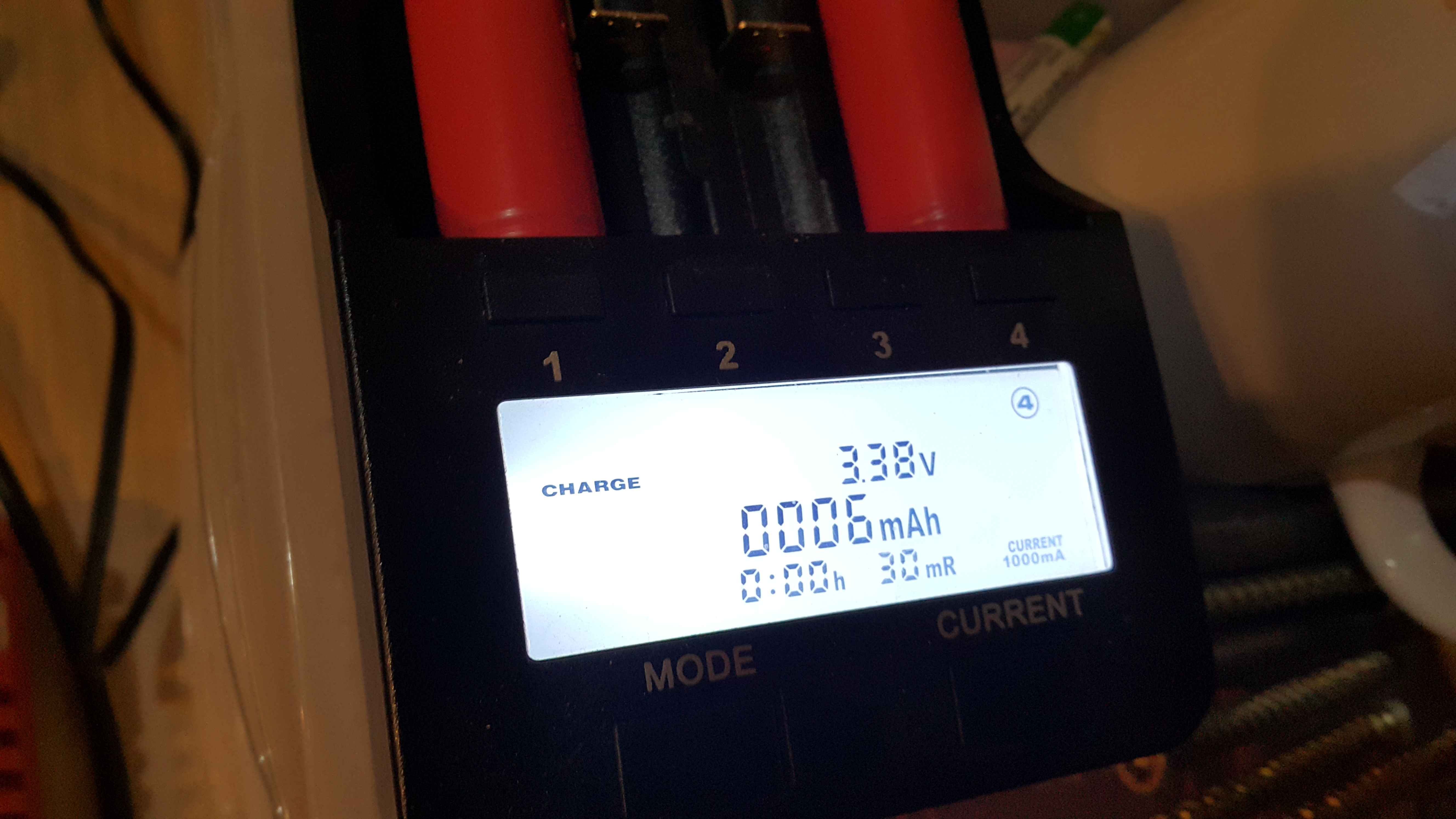

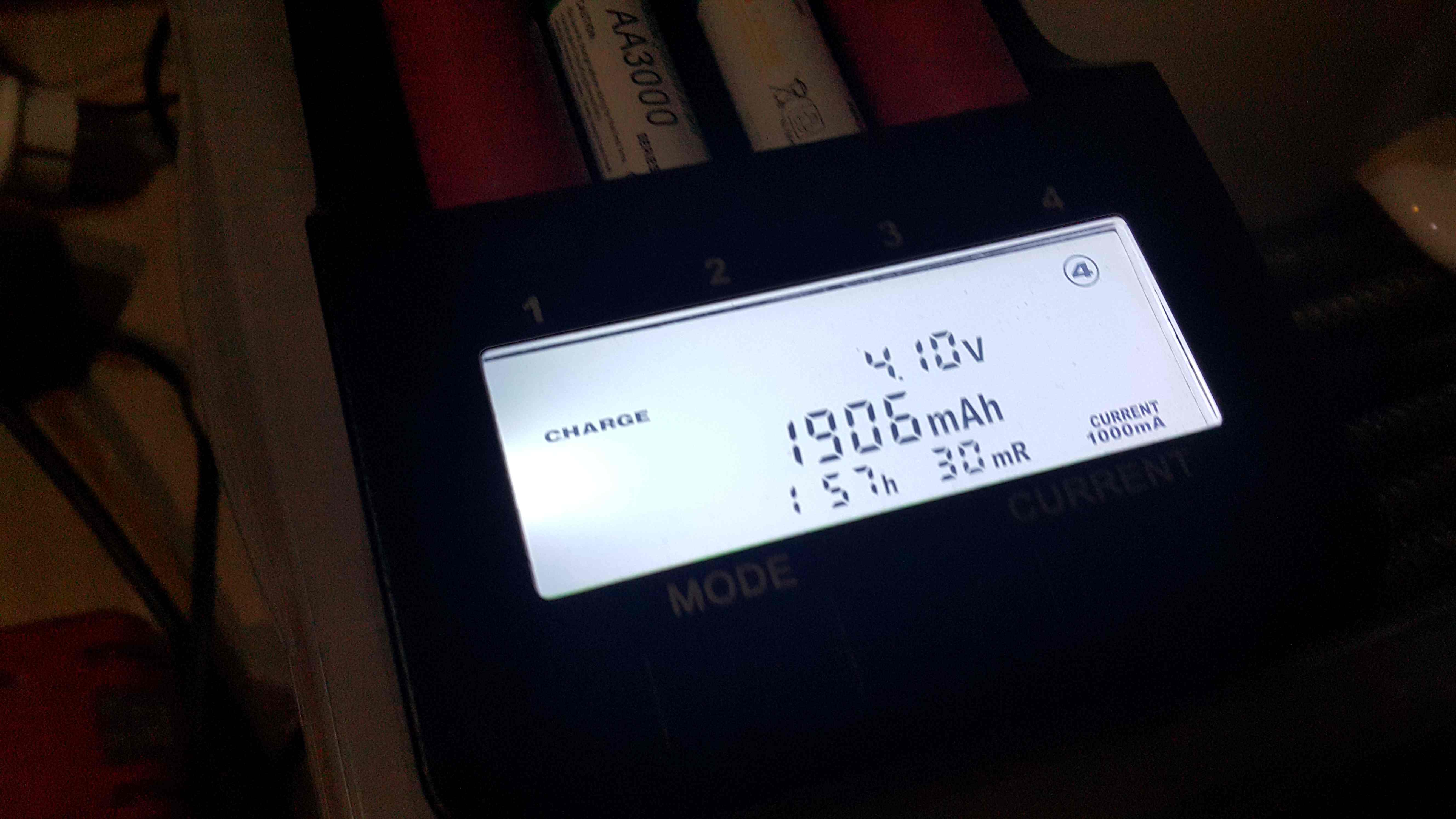

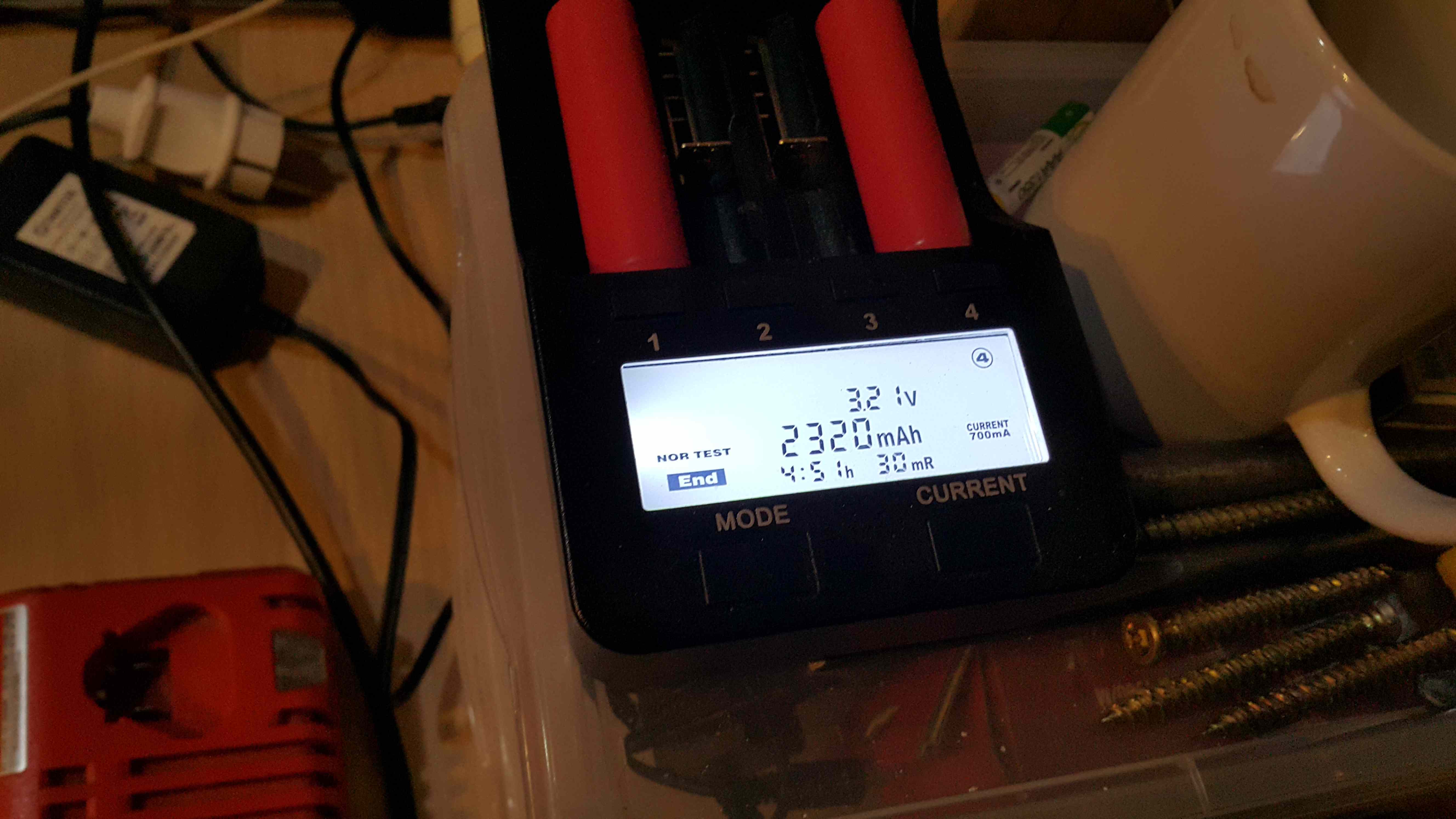

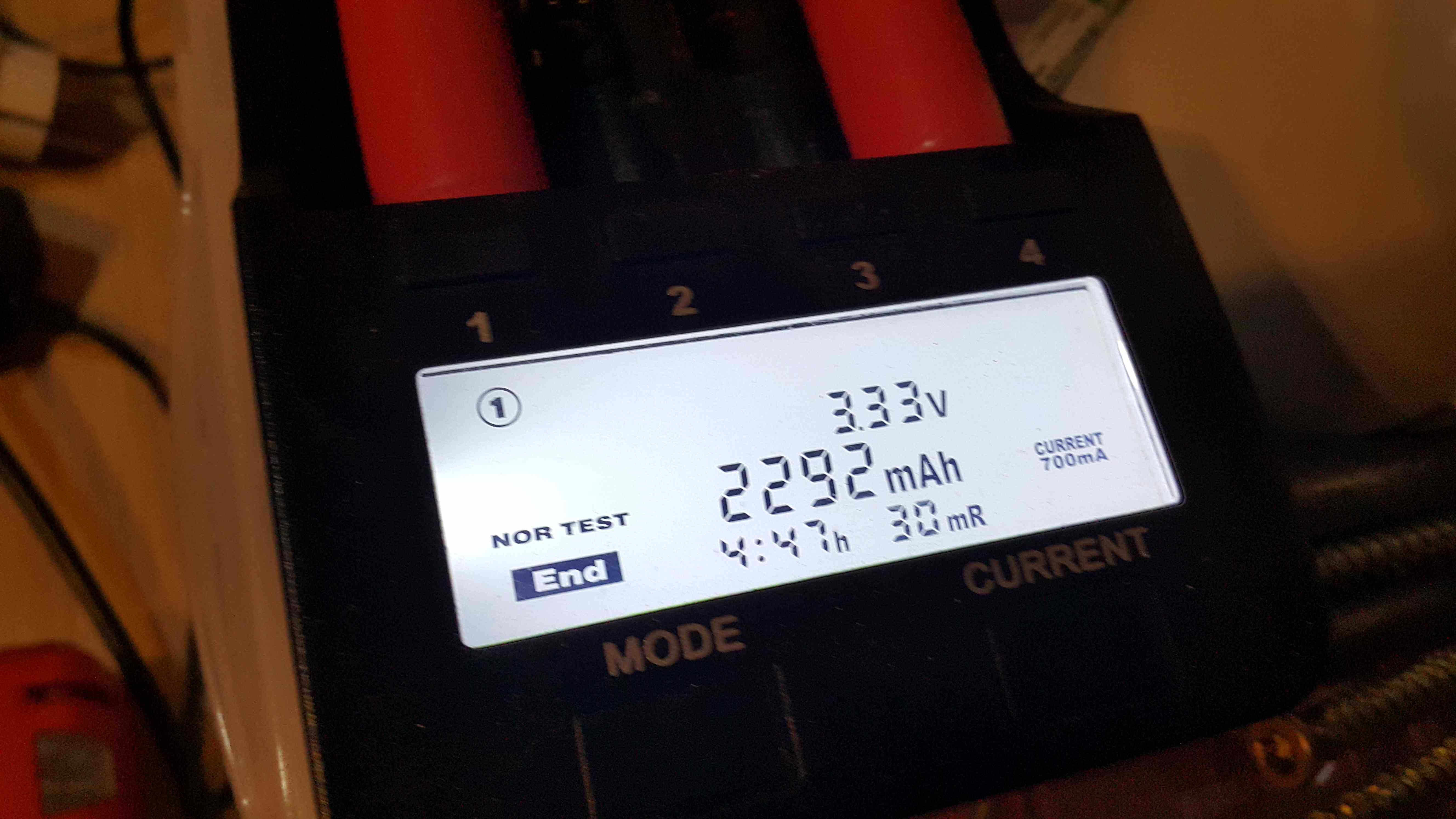

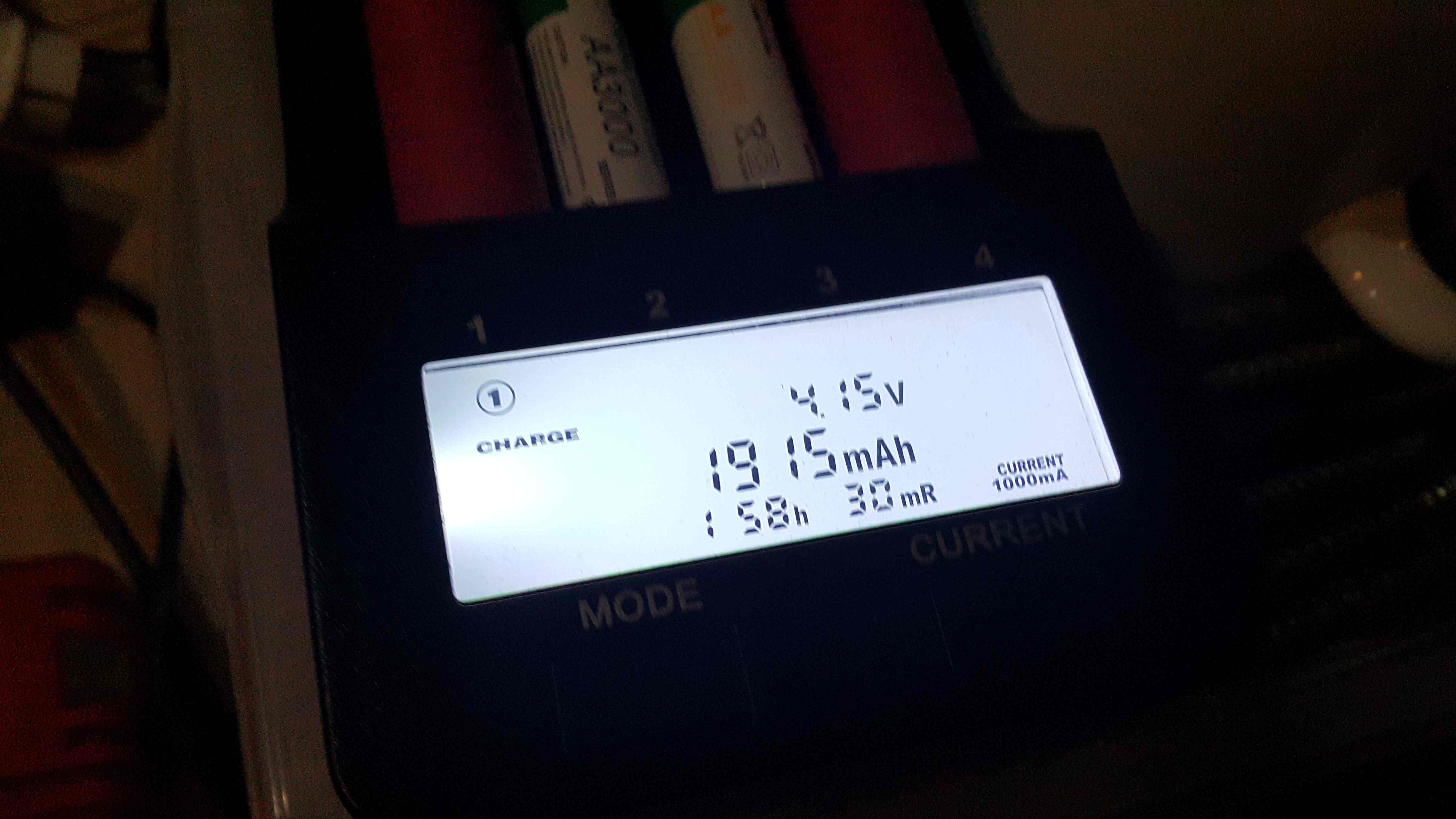

НУ короче 300мач скаждой банки где-то было потеряно, и это новый аккумулятор. Здесь десятая доля фоток, много не прошло,,,,
