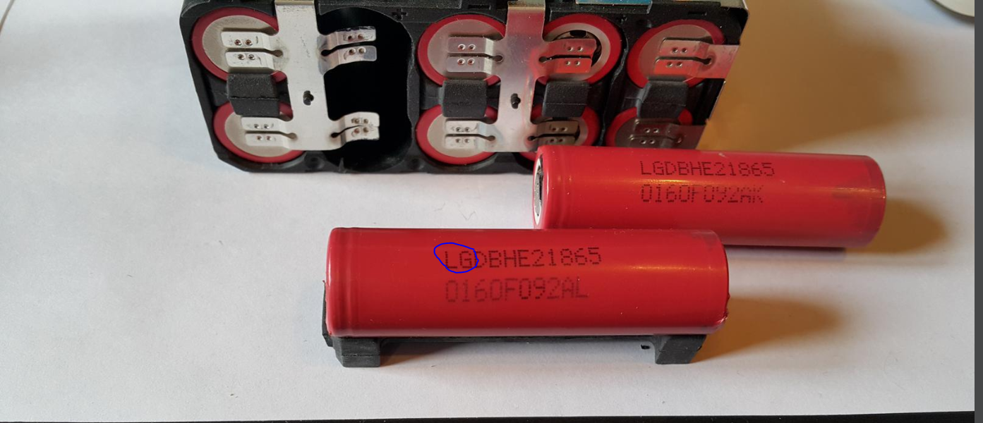

Регистрация: 09.01.2015 Жуковский Сообщений: 201
Вот еще один аккум разобрал 2013 год. выпуска.
красота.
Демонстрационные фотки я тоже видел, интересно в реале. Я выкладываю то что есть у меня а не из интернета.

Vadim63, У вас в разрезе аккум 2013 года, а у меня конец 2014, только никакой платы там нет.

Смета: 1000 руб. переварка. 400 р. дорога, ну плюс купил 4 элемента LGDBHE41865 по 250 руб. за штуку, придется собрать Пауэр банк., Элементы которые вставили в аккум достались бесплатно.
Вот затестил новую банку от 3.4 до 4.22.
Ну честная сразу видно.
