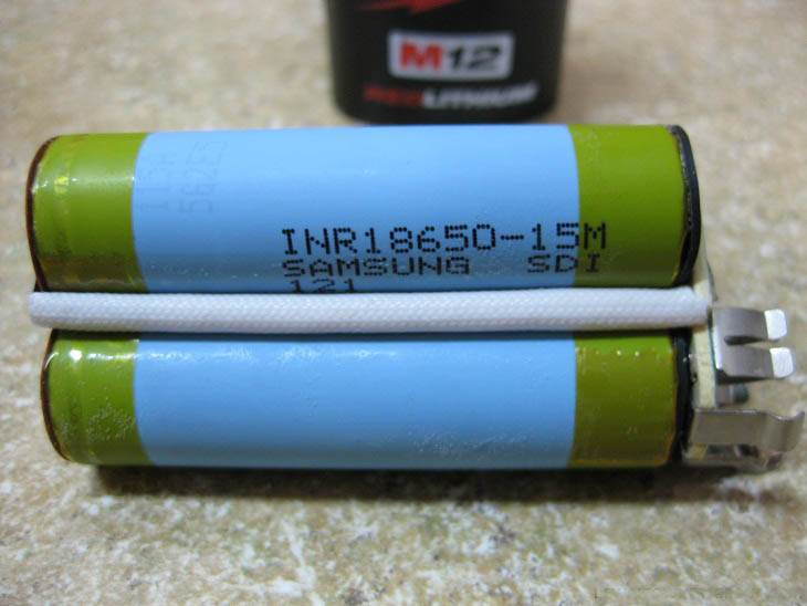

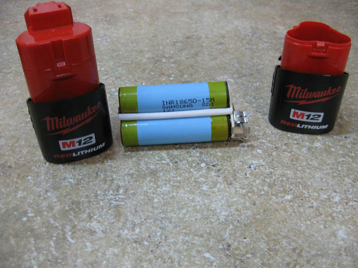

Потому что на аккуме написано "редлитиум", а это фирменное самсунговское название технологии и соответственно линейки банок Самсунг с индексами М и R. О чём Милуоки несколько лет назад и объявил, начав писать "редлитиум" на своих аккумуляторах. Публиковались соответствующие таблицы-сравнения преимуществ самсунговских "редлитиум" над обычными. Сейчас, видимо, х-ки у ведущей пятёрки брендов, производящих банки примерно сравнялись и стало всё-равно что ставить.....а гордая надпись "редлитиум" осталась. :)

Vadim63 написал: Реставратор, нука по подробнее как связаны самсунг и редлитиум?
Была лет семь-восемь назад на уже помёршем американском форуме dewaltownersgroup.com большая тема посвящённая новым высокоточным аккумам технологии redlithium от Самсунг и переходу на них Милуоки. Там и видео сравнительных испытаний девольтовцами было, и фото, и таблицы с сайта Самсунг были. Помнится и Протул примерно тогда на redlithium перешёл.
У меня сохранились три картинки из той темы.

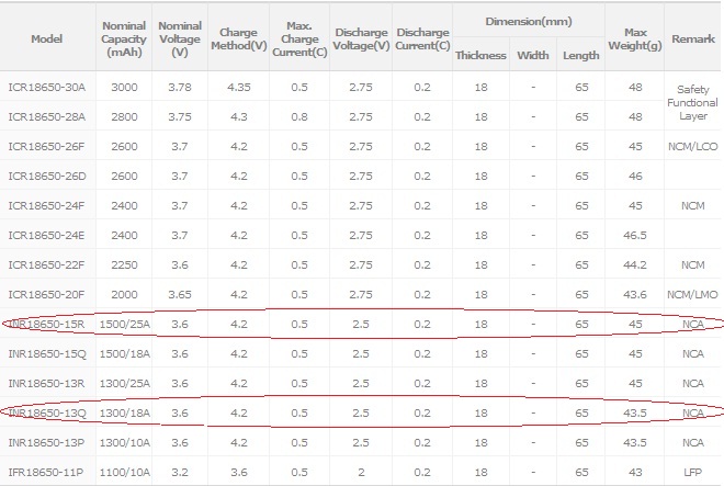

Реставратор, я все это помню и даже выкладывал. Только Редлитиум, это Милка так обозвала свои акки, а не Самсунг свои банки. Все производители банок идут примерно в ногу +-, и в одни и те же аккумуляторы производители инструмента могут и устанавливают банки разных производителей, так и цену сбить можно и не зависят от одного поставщика.

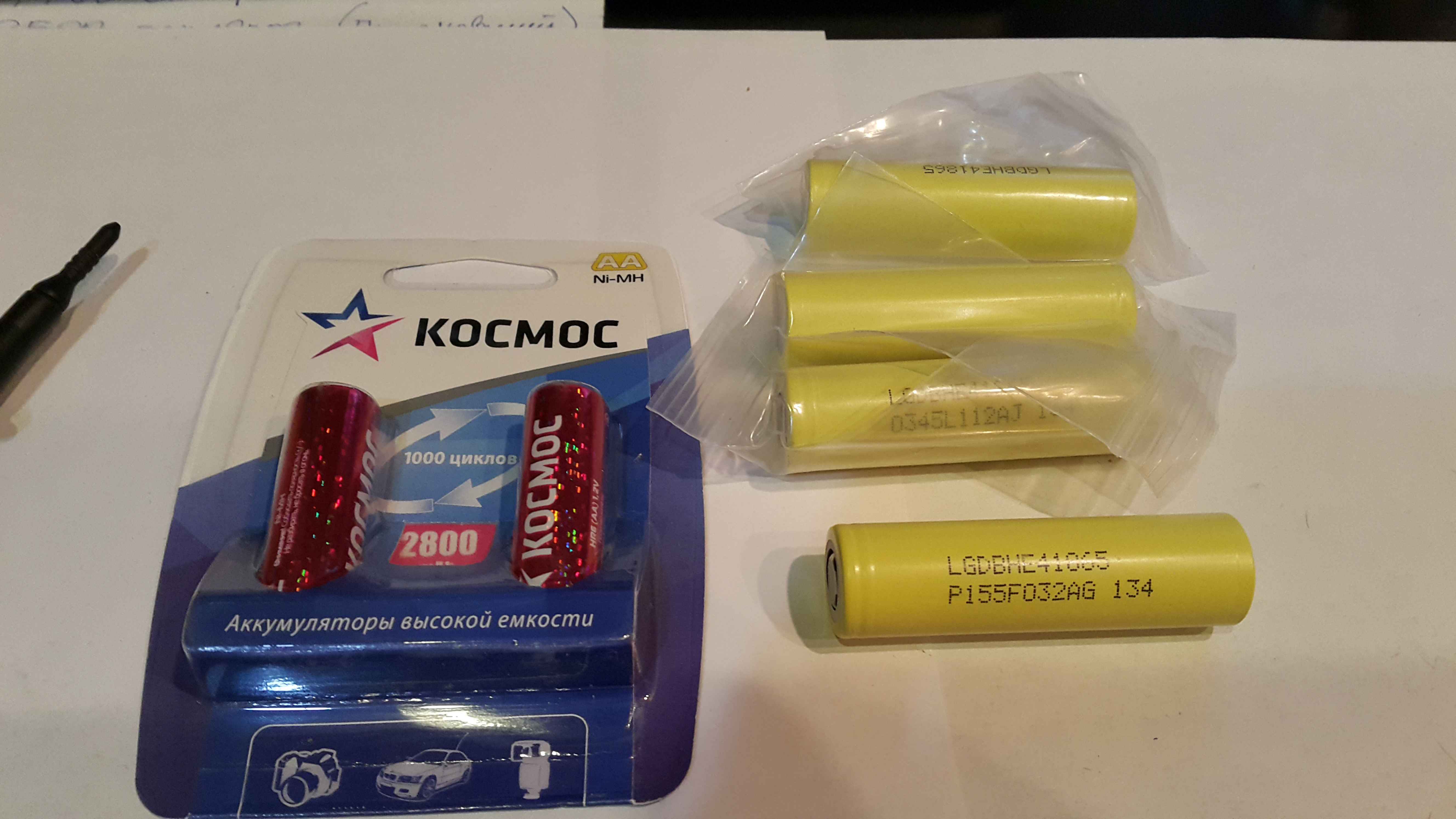

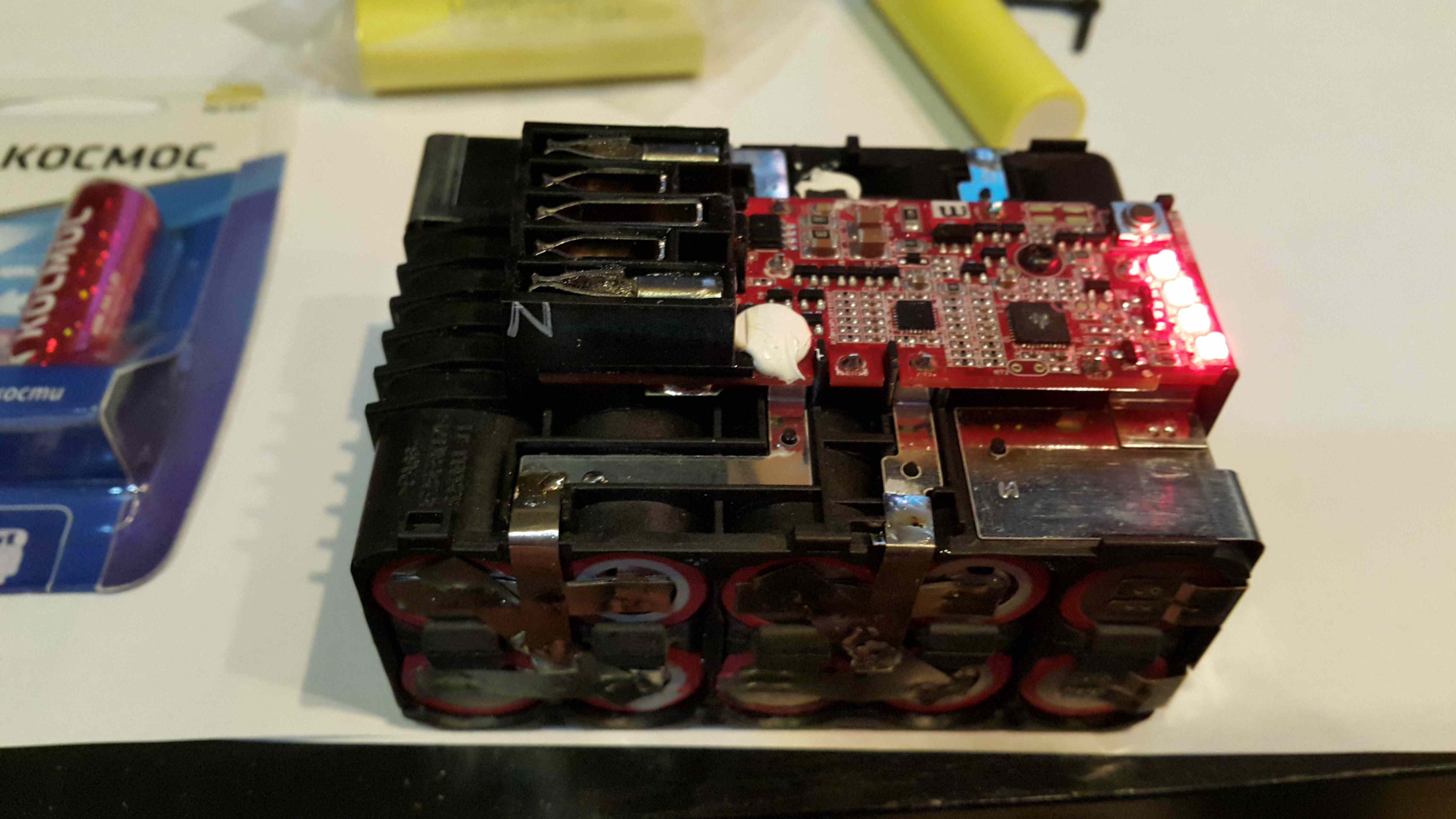

Vadim63 написал:
remontnik 75 написал: я не нашел элементы 21865, но нашел 41865
Вообще банки там формата 18650. В частности у вас установлены LG HE2 формата 18650, но они уже устарели и сейчас продают фактически их аналог с чуть измененной химией в желтой одежке LG HE4 формата 18650. ;) Как я понял у вас ушли от общей нормы банки из одной параллели, и по отдельности они ведут себя в стороннем зарядном адекватно нормально, то напрашивается вывод косячности электроники в акке, которая проваливает одну секцию.
Vadim63, Вот такие наверное, прикупил немного.
Я тоже склонен к касячности электроники, разряжу аккум посмотрим.

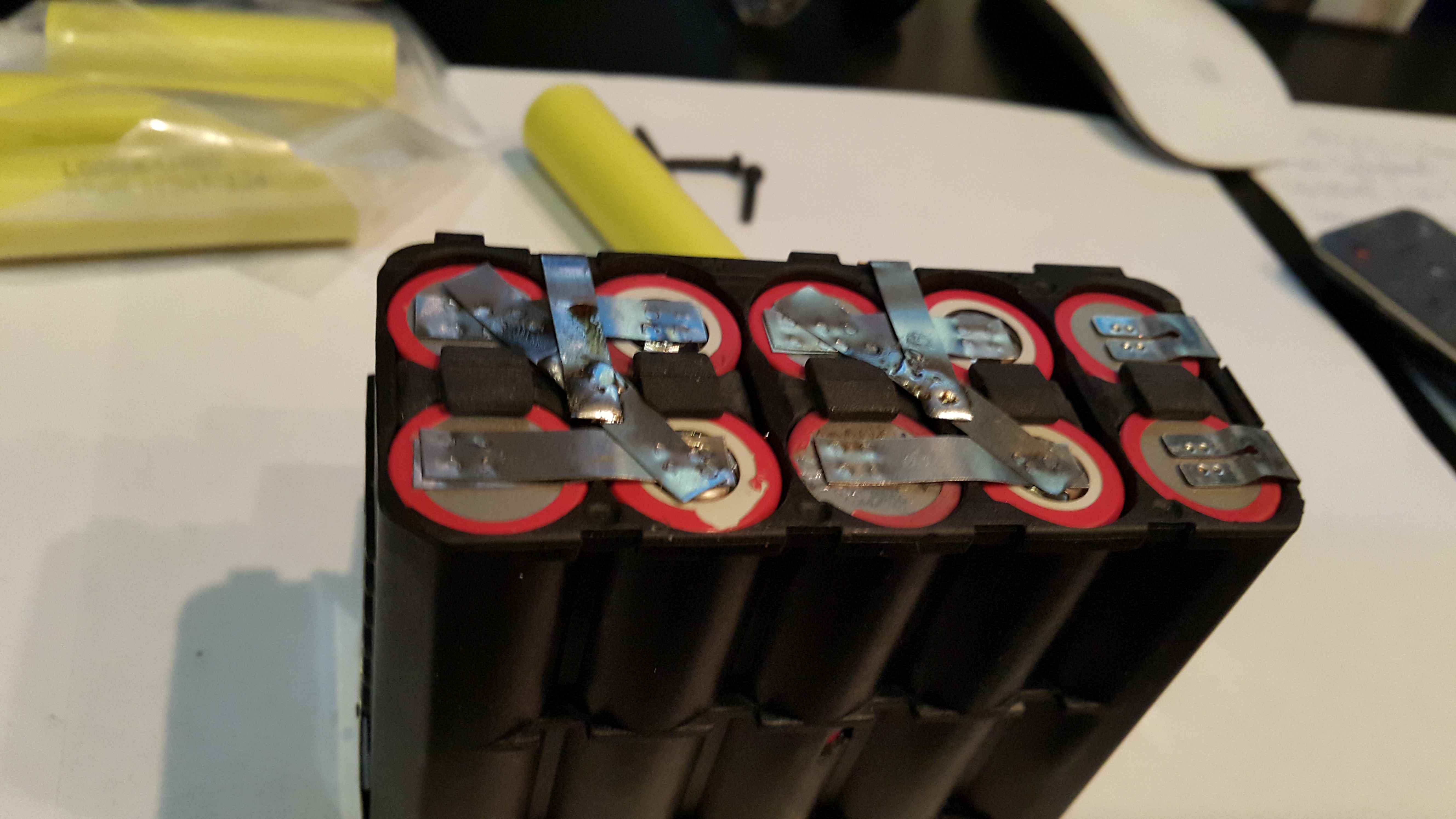

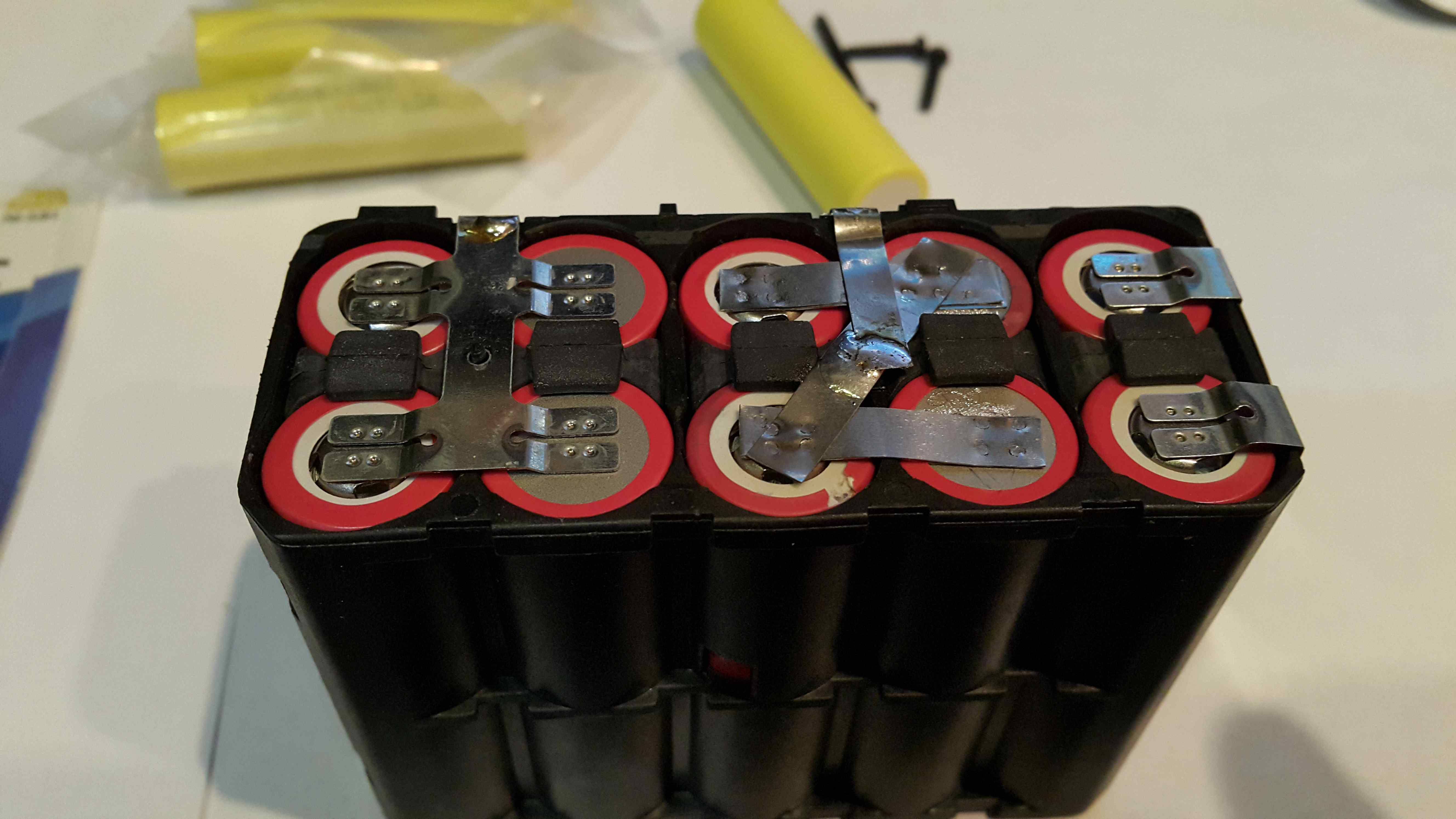

Ну вот что получилось.
Спаять стандартное железо не смогли, хрупкий толстый материал, пришлось экспериментировать. Батарейки с разбитого аккума вставили, так самое интересное что на них маркировка была затерта, я их прогнал заряд-разряд-заряд больше 2300-2280 не набирают, новый аккум тоже был.

remontnik 75 написал: я их прогнал заряд-разряд-заряд больше 2300-2280 не набирают
Еще раз спрошу, в каком диапазоне напряжений производили заряд и разряд? От и до?
remontnik 75 написал: Батарейки с разбитого аккума вставили, так самое интересное что на них маркировка была затерта
Здесь что то я не понял о чем речь? :confused:

remontnik 75 написал: Вот такие наверное
LG HE4 формата 18650 Тот что не в пакете изготовлен 4 июня 2016 года, а вот в пакетике 12 декабря 2015 года ;)

Vadim63, От 3.5 до 4.22 вольт.ну приблизительно как-то.
По второму вопросу, я светопрозрачными конструкциями занимаюсь с 1994 года, в этой среде я знаю очень много людей, ребята монтажники, узнали о моей проблеме и позвонили мне, они в г.Видное уронили с 7 этажа Милуоковский шуруповёрт аккумулятор тоже крякнул но несколько банок осталось целыми, они выдрали из него две банки, и отдали мне бесплатно, ( как там крестный отец говорил, за услугу) я их прогнал в принципе тоже самое 2280, так вот на ихних банках маркировка была затерта, их мы и вставили. оба 5 ампер аккумы. Решили не рисковать потому что банки которые не набирали заряд под темоусадкой влажные что ли были.

remontnik 75 написал: От 3.5 до 4.22 вольт.ну приблизительно как-то.
Так по чему вы пишите, что они не набирают заявленную емкость, если гоните не в рабочем диапазоне напряжений? Напоминаю, для этих банок рабочий диапазон 2.5-4.2 вольта. Ваша Лиитокала 500 не может разряжать до 2.5 вольт?
