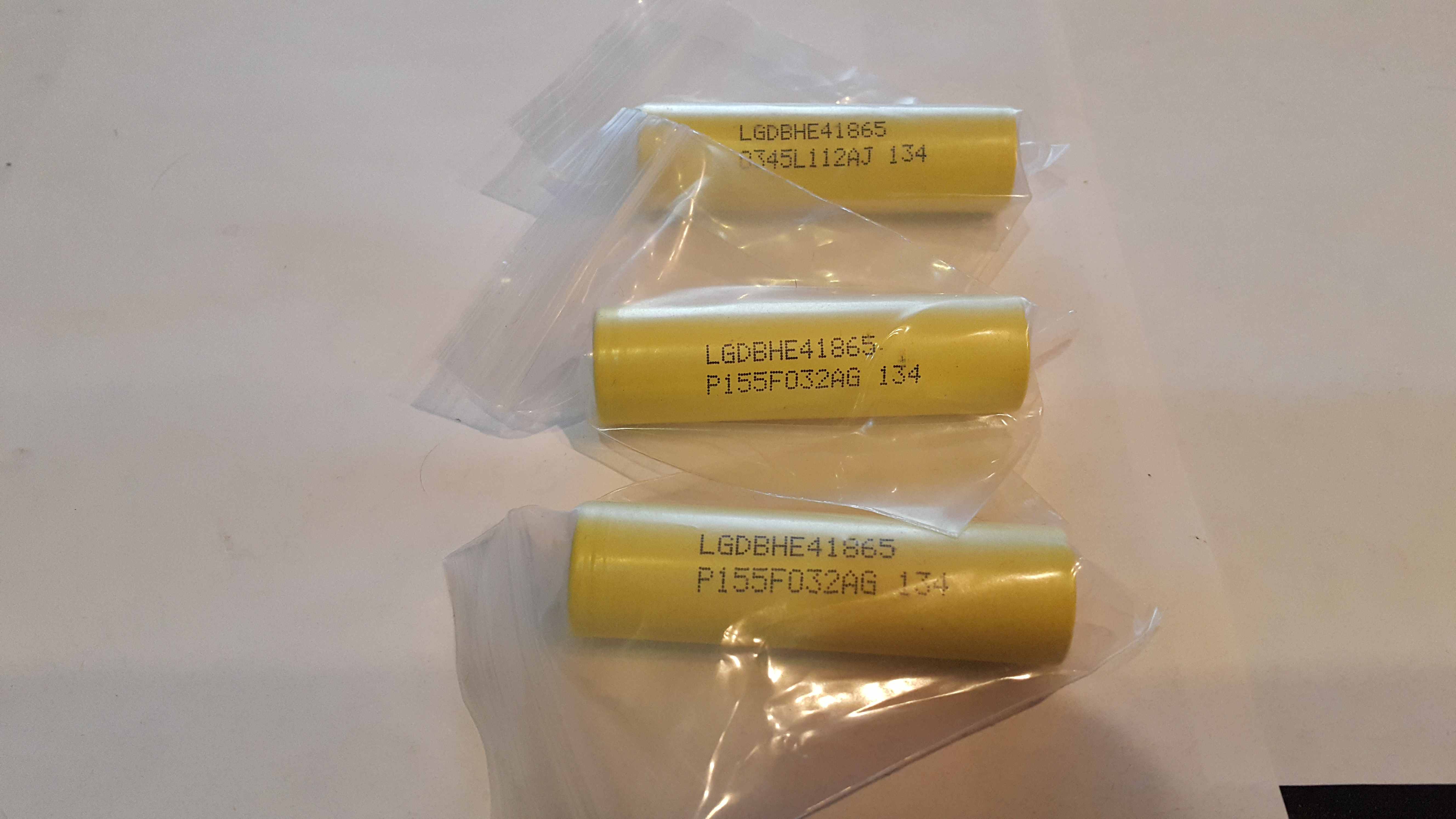

Vadim63, Очень интересно, посмотрите вот эту фотку, как вы определяете год? :eek:

Зачем тогда говорить про потерю емкости, если вы ее не правильно меряете? Про маркетинг и цифры обсуждать не будем, так как вроде речь про косячность акка и его банок. То есть милка при 17,5 вольтах вырубается? По вашим банкам: верхняя на фото 12 декабря 2015 средняя и нижняя 4 июня 2016

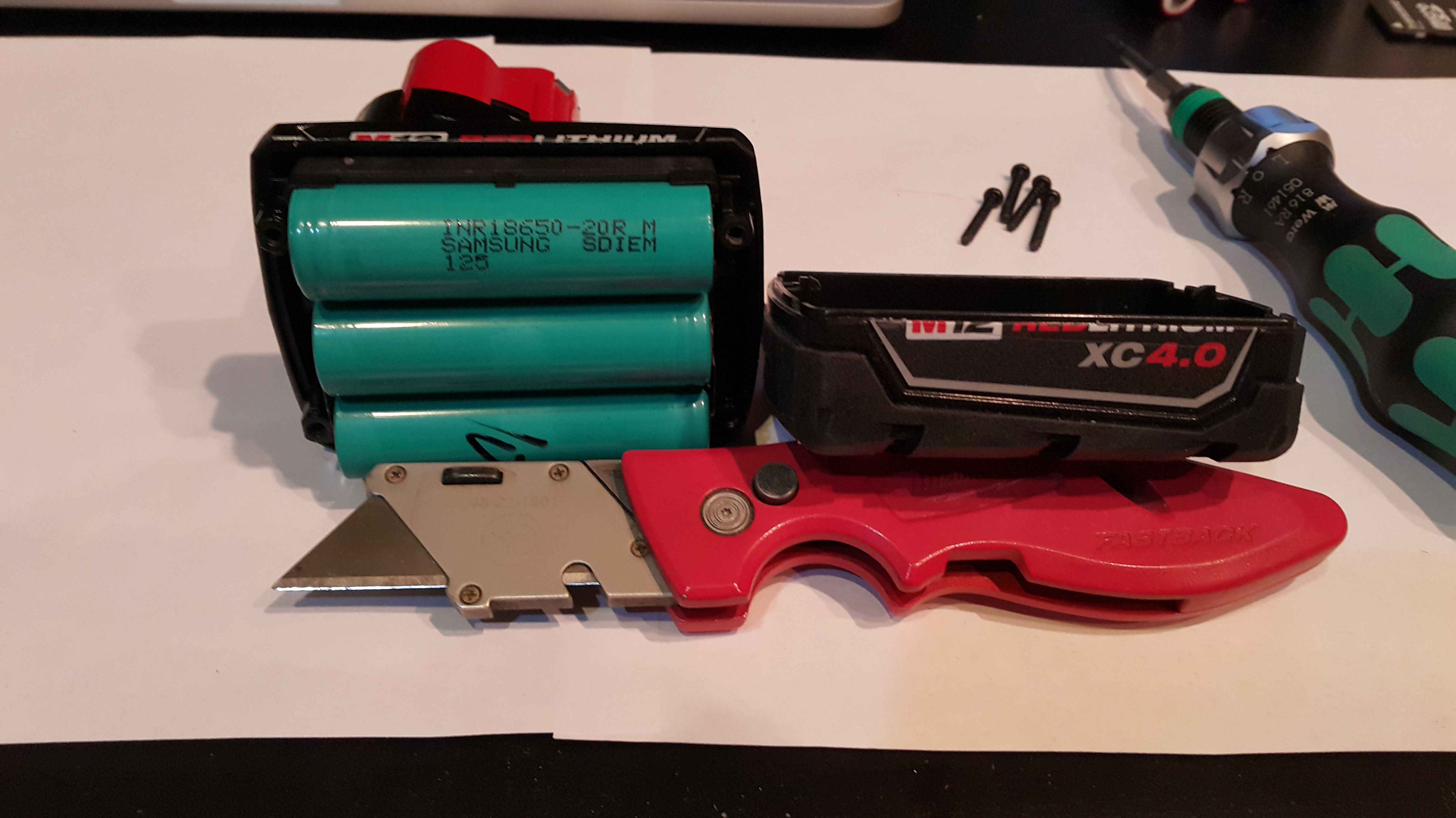

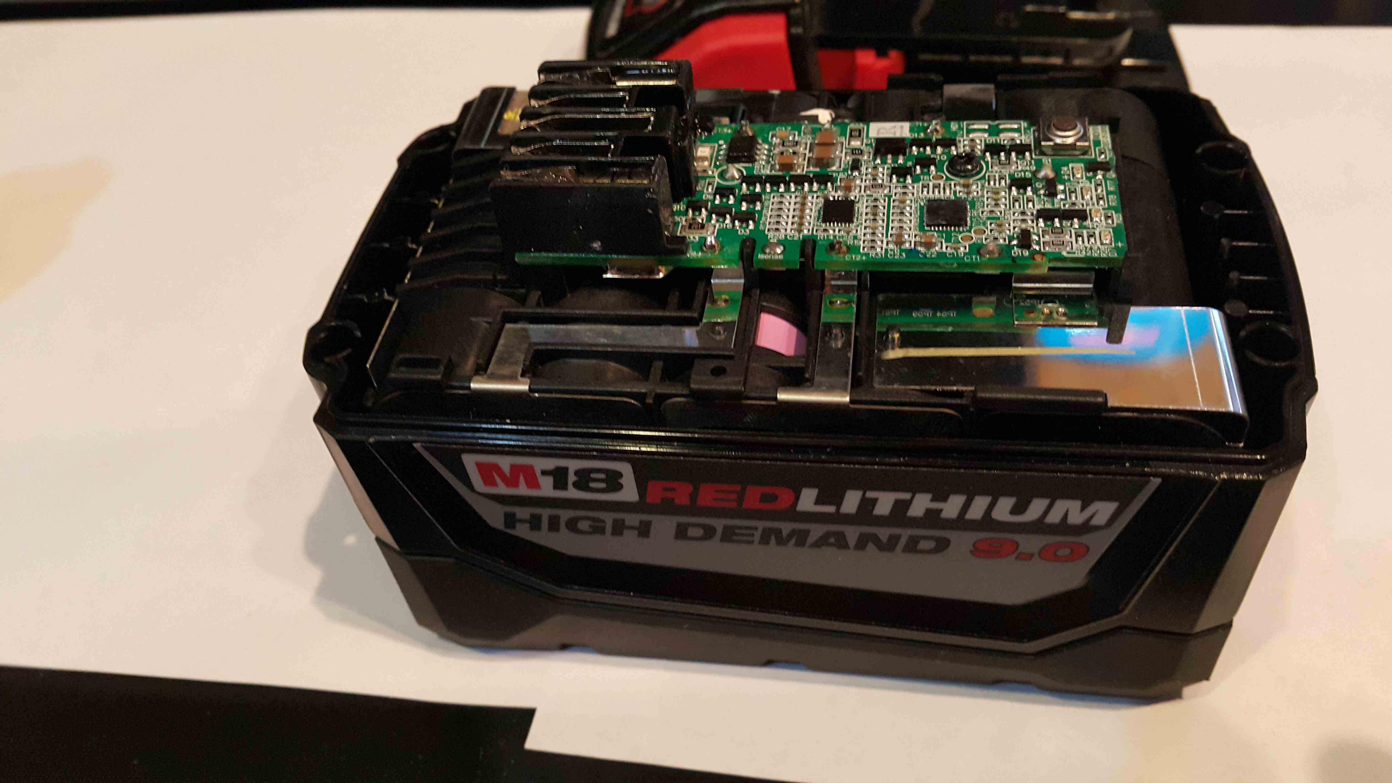

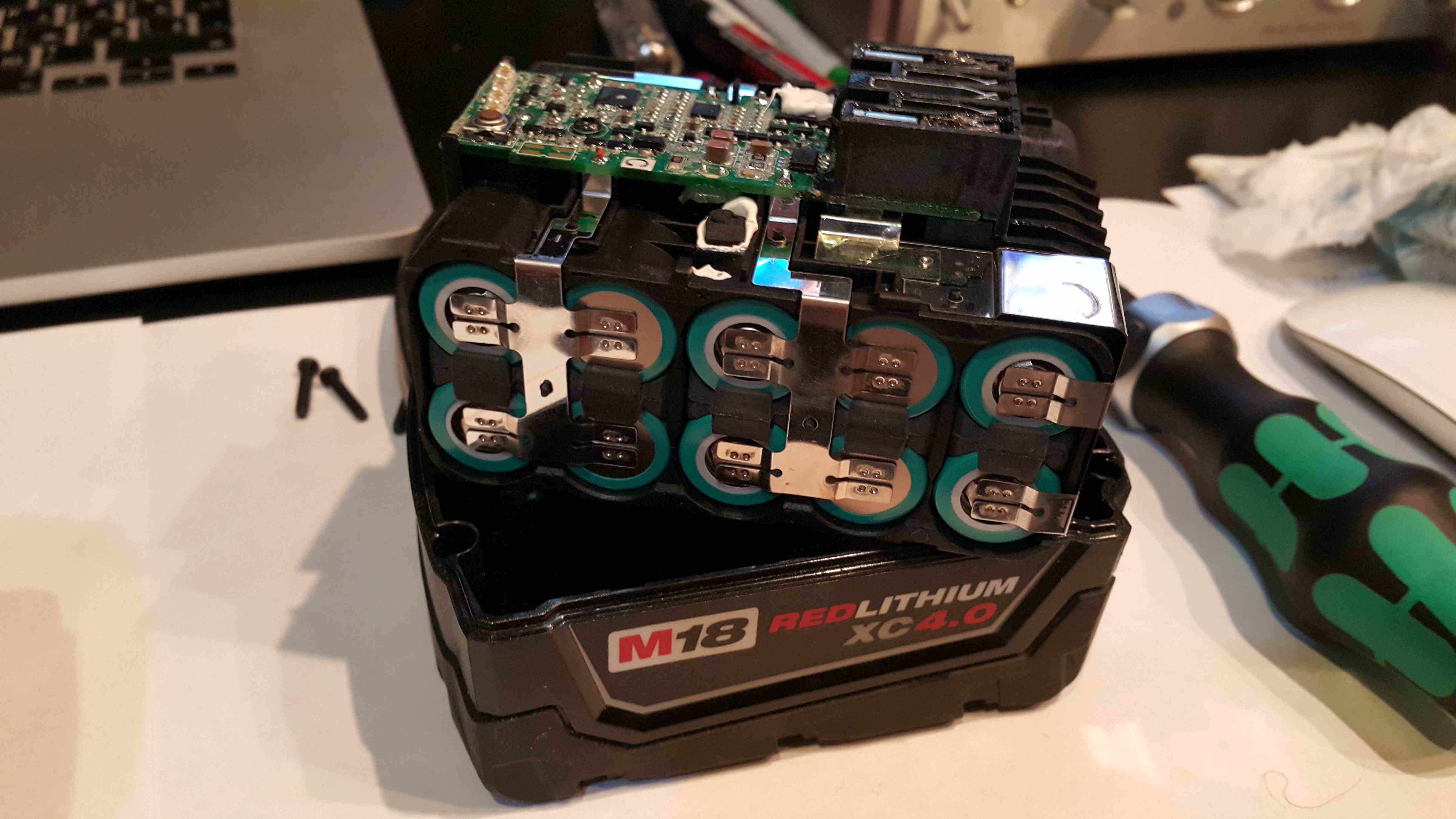

Да я собственно дилетант в электрике, просто тупой маркетинг достал. понятно что до 2.5 он на круг выдаст 5 ампер, но если инструмент работает до 3.5 и в результате там нету этих 5 ампер, немного раздражает. Разобрал еще несколько аккумов, для сравнения.
Вобщем то что было то и воткнули.
9 амперник не стал ковырять, он по ходу вклеен. там видно что элемент розовый.

remontnik 75 написал: Вобщем то что было то и воткнули.
Да все нормально, что на данный момент производители банок выдают на гора, то и ставят производители инструмента + чтоб цена устраивала. В данном случае в четырехамперниках Samsung INR 18650-20R, в девятке - Samsung INR 18650-30q
