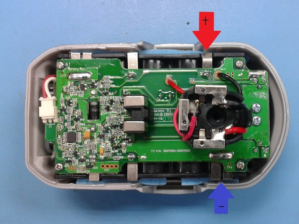

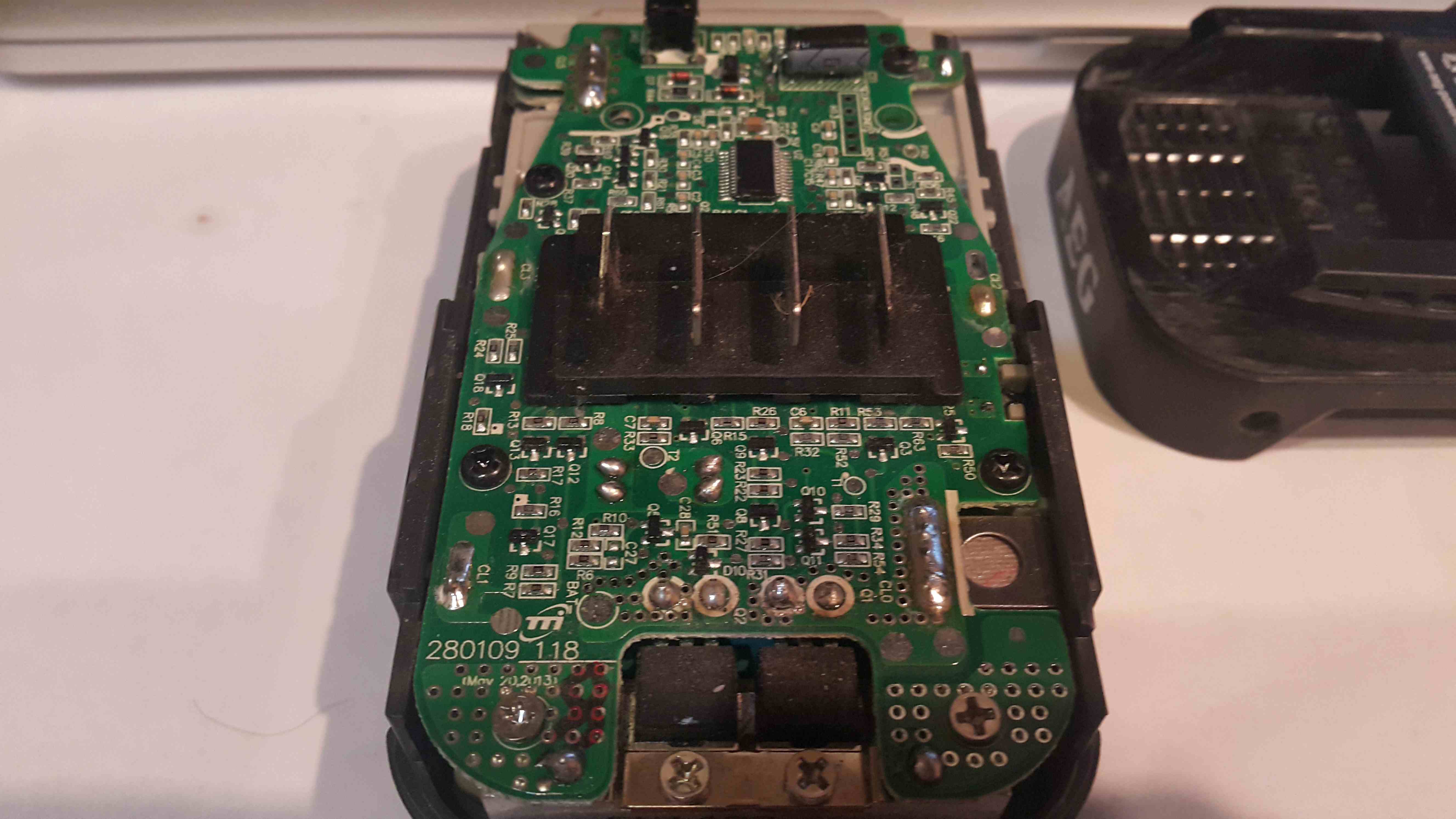

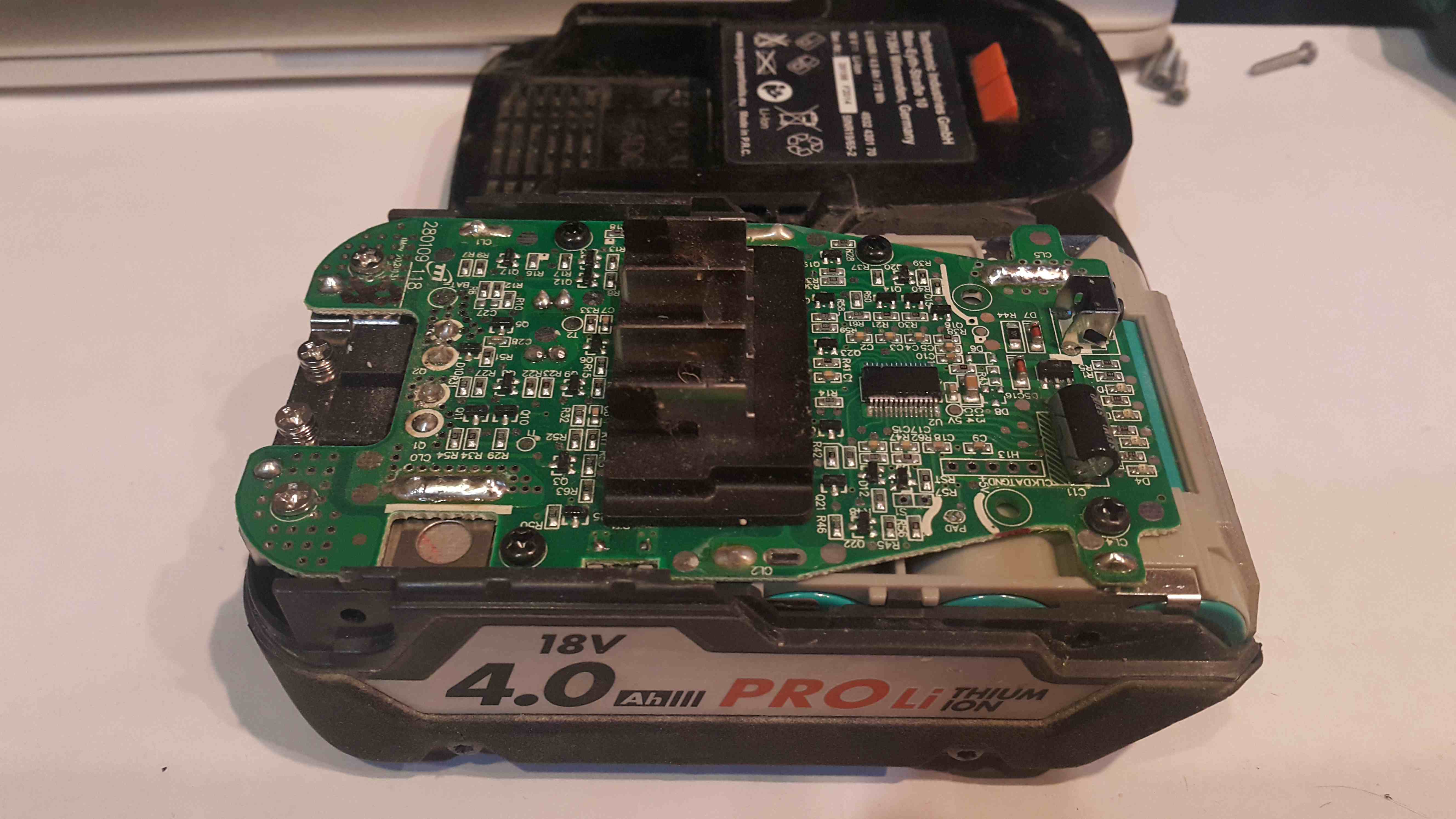

Vadim63, Так я знаю, вы скажите, если говорите ранняя серия, я у ребят могу взять совсем новые, я только не понимаю при такой толщине куда там контроллер можно засунуть, я в выходные приеду на объект, к своим, Девольты еще разберу, интересно стало.

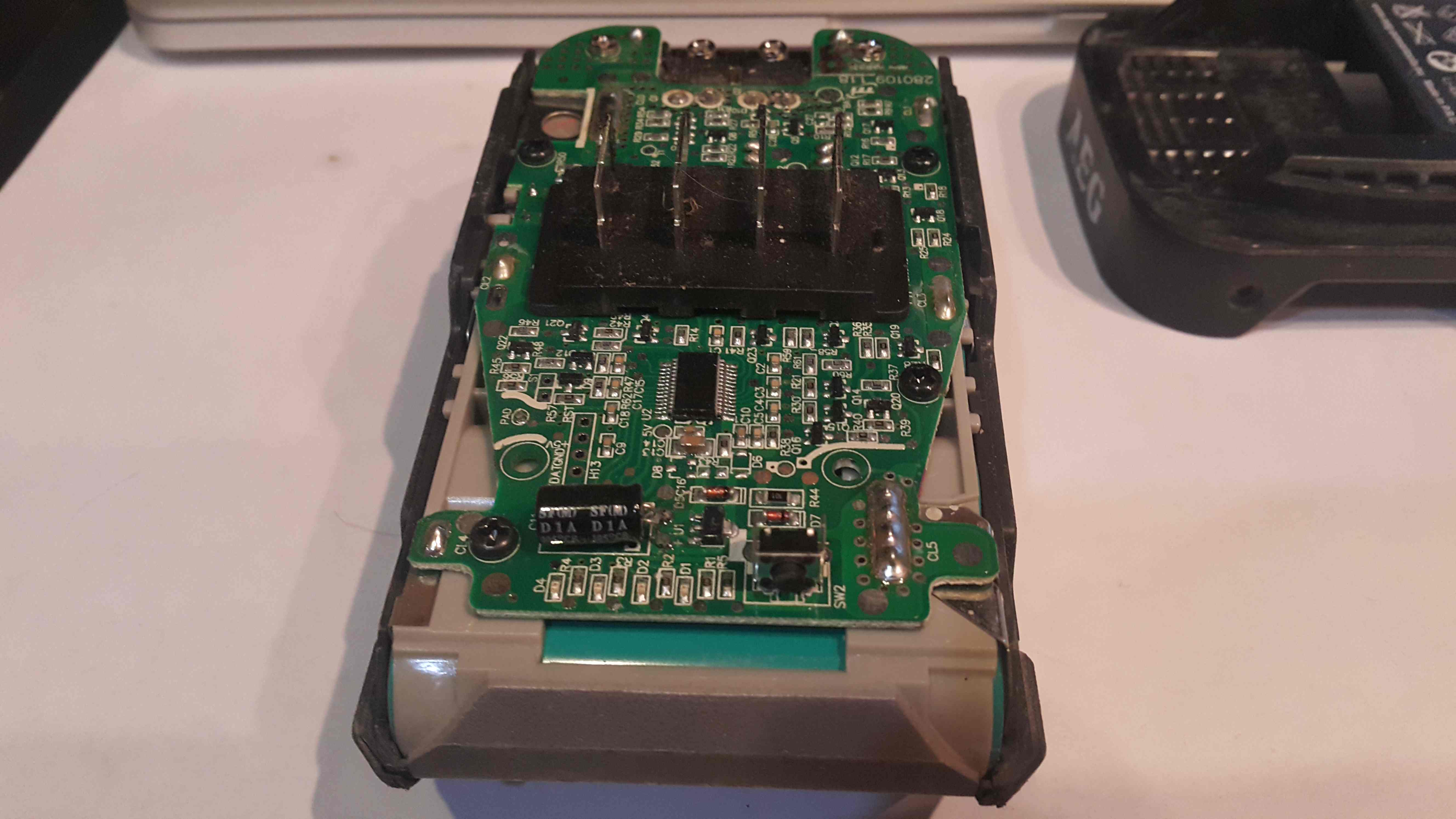

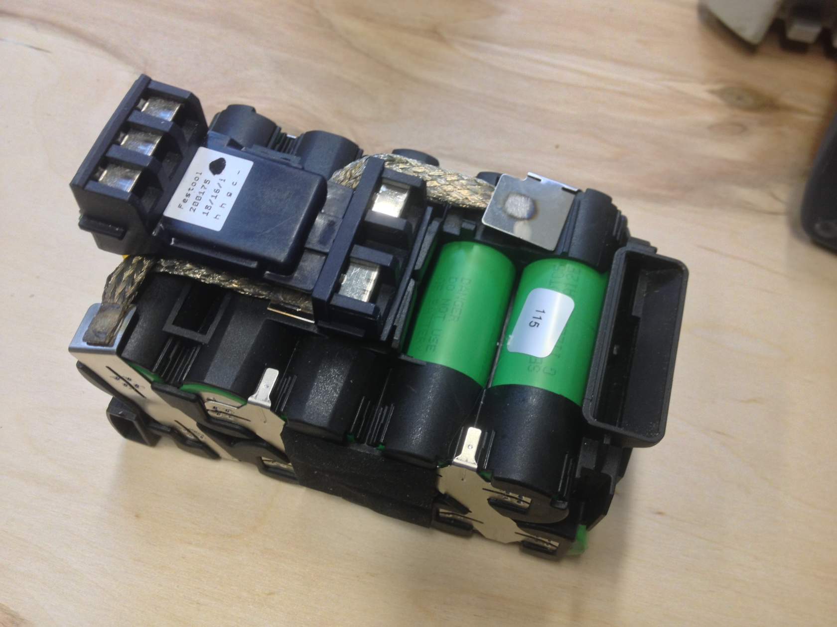

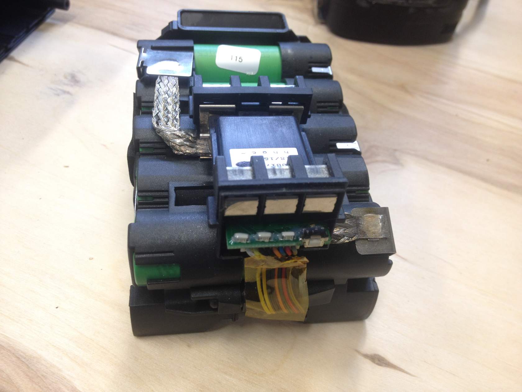

Вот еще один аккум разобрал 2013 год. выпуска.
красота.
Демонстрационные фотки я тоже видел, интересно в реале. Я выкладываю то что есть у меня а не из интернета.

Vadim63 написал:
remontnik 75 написал: Как вы думаете кого они года?
На крышке указано.
Vadim63, У вас в разрезе аккум 2013 года, а у меня конец 2014, только никакой платы там нет. :eek:

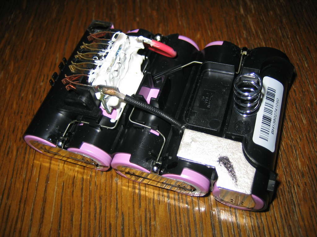

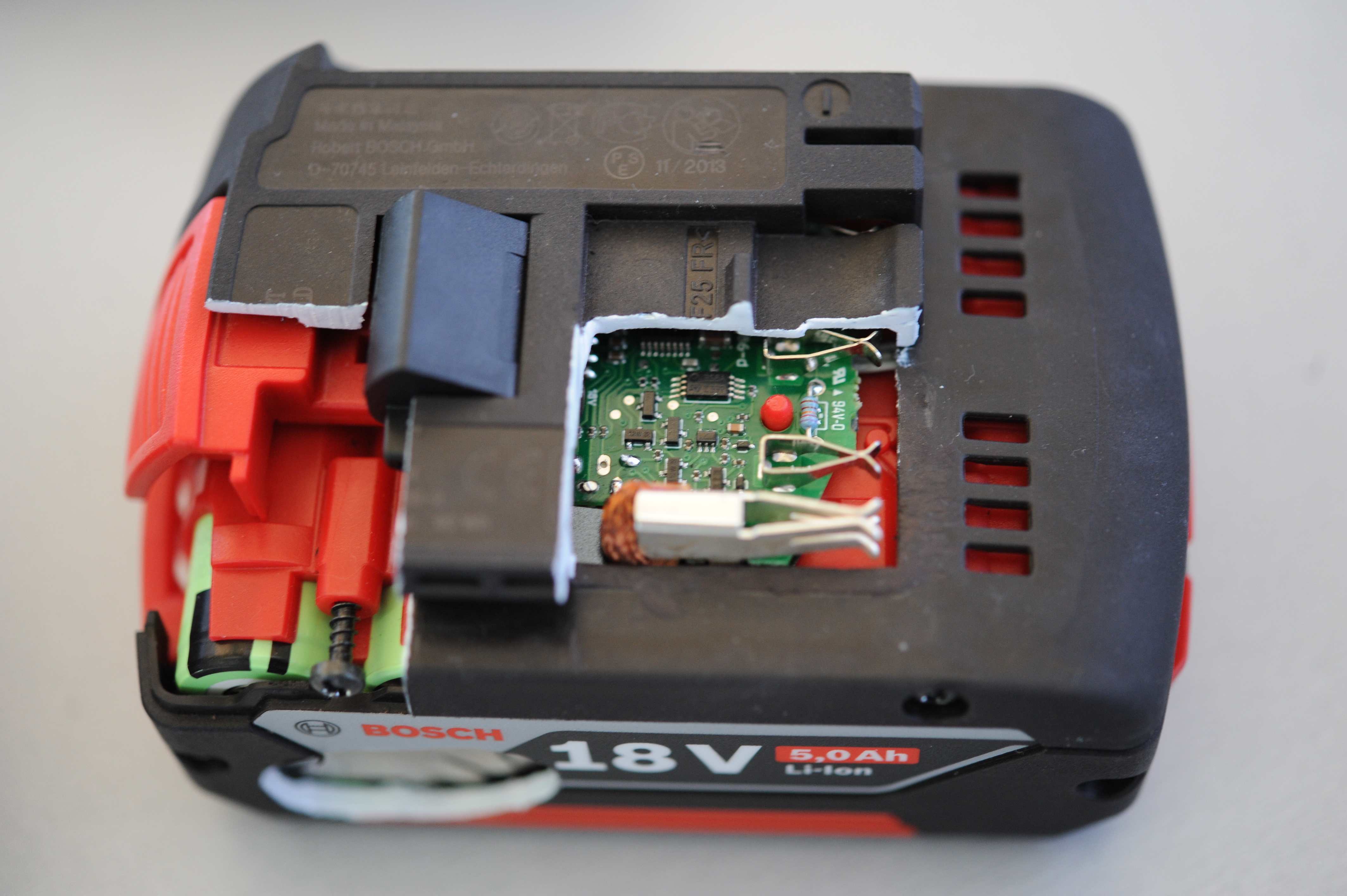

remontnik 75 написал: красота.
АЕГ и Руоби всю электронику спрятали в акк, потому что ими можно менять никелевые акки. В тушках ни какой электроники нет.

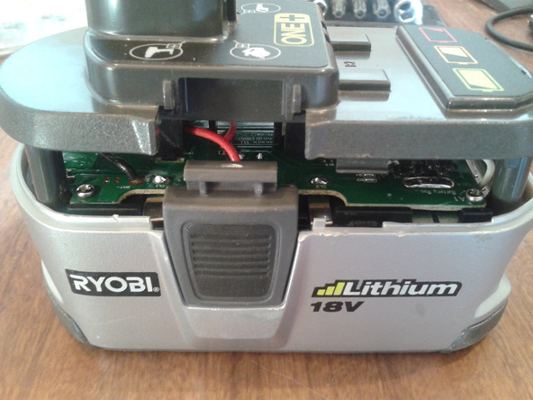

Vadim63 написал:
Vadim63, При чем здесь никелевые акки в литиевых аккумуляторах? у меня литий стоит. Руоби и АЕГ абсолютно разные фирмы, АЕГ И РИГИД, одно и тоже, аккумы друг к другу подходят.

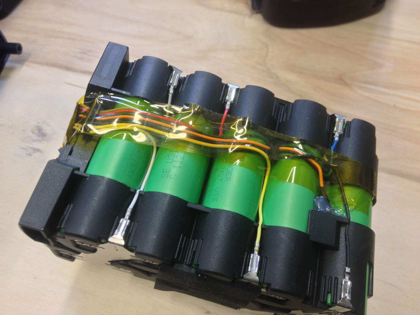

snaq4 написал: прочитал 3 страницы и так и не понял аккумулятор стал нормально работать? и сколько циклов отработал?
snaq4, По итогу сделал два цикла, все хорошо, все работает, 1 минус на всех банках не более 2300 мач, второй минус у меня какой-то косяк с электроникой именно на этой батарее, она не хочет разряжаться меньше 3.4-3.6 на разных банках, хотя на других батареях разрядка до 2.8. Я еще раз говорю аккум абсолютно новый был. до ремонта 2 цикла отработал. Да можно сказать пока нормально после ремонта 2 цикла, всего 4 цикла.

remontnik 75 написал: При чем здесь никелевые акки в литиевых аккумуляторах? у меня литий стоит. Руоби и АЕГ абсолютно разные фирмы, АЕГ И РИГИД, одно и тоже, аккумы друг к другу подходят.
Я вам про конструкцию батареи. Руоби, Аег и Риджит перевели свой инструмент с никиля на литий не меняя конструкций тушек. То есть утрировано, в корпус никелевого акка засунули литий и всю электронику.

Али-баба, Все новое, хорошо забытое старое, Я с вами на 100 процентов согласен, не увидел, сори,во всяком случае кому-то будет полезно, за-то познакомился с очень интересными людьми,,,, беды без добра не бывает. Смета: 1000 руб. переварка. 400 р. дорога, ну плюс купил 4 элемента LGDBHE41865 по 250 руб. за штуку, придется собрать Пауэр банк., Элементы которые вставили в аккум достались бесплатно. Вот затестил новую банку от 3.4 до 4.22.
