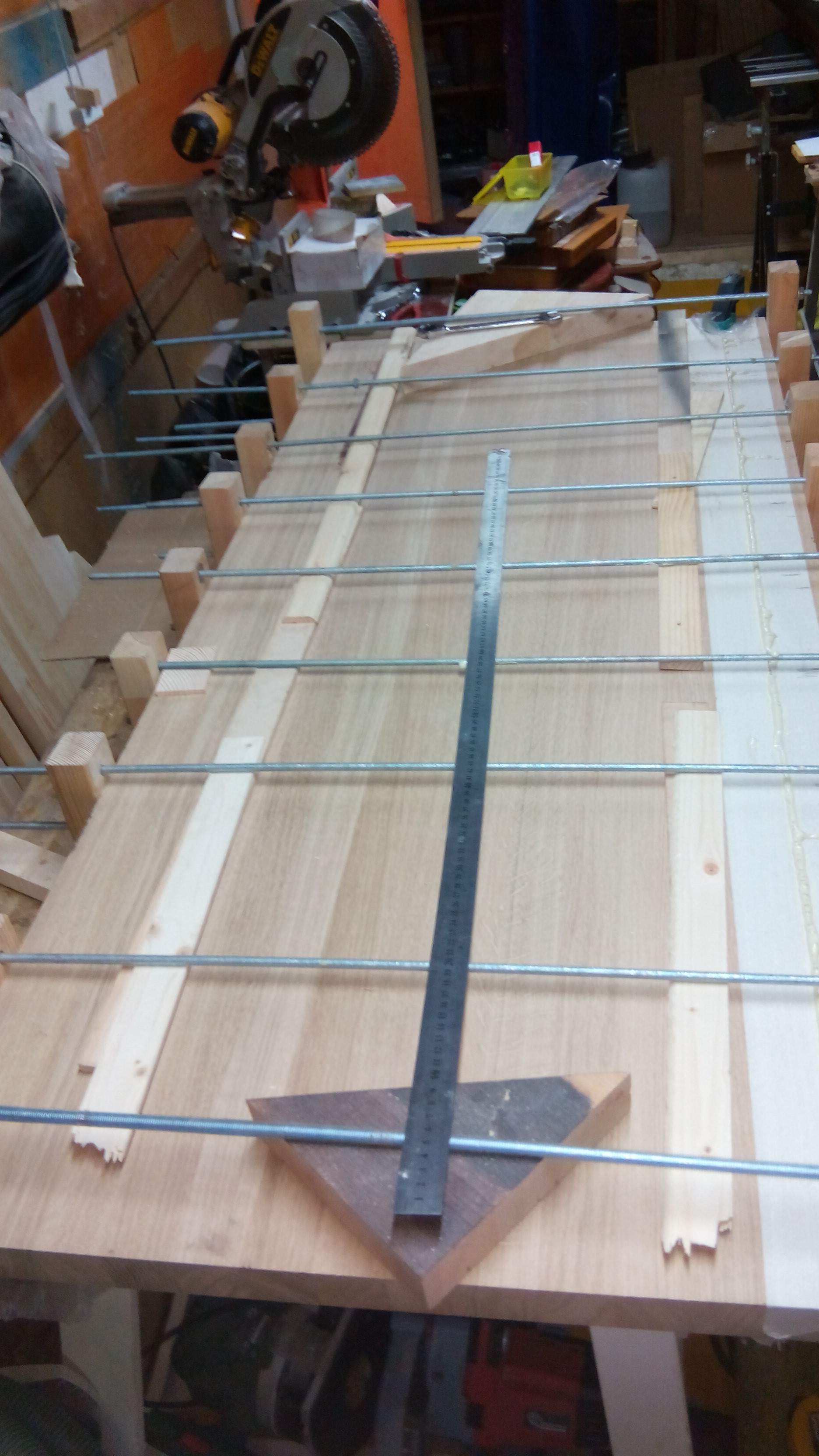

Али-баба написал:
JamMSK написал: изготовить ваймы из резьбовой шпильки
ИМХО-если щит попрёт в центре,то шпильки Ваши бесполезны
Али-баба, нормальный (с влажностью 8-12) щит твердых пород не попрет, по крайней мере 40-ку. Сосну/ель - да, можно перетянуть с одной стороны, было раз такое, начала изгибаться, но отрегулировав натяжение вернул к плоскости. Наверно стоит уточнить, что именно сращивать планируется. Если сращивать условно 2 щита толщиной 40 (или кусок наращивать на щит) то вайм из шпильки достаточно. Если сращивать ламели (много) в щит, то вероятно простейших вайм из шпилек будет недостаточно. И если склеивать "дощечки" толщиной 20мм , то в этом случае простейшие ваймы без дополнительных приспособлений не подойду. Как раз ваймы версии автора топика будут одним из наиболее удачных решений, особенно если требуется мобильность или просто чтобы места не много занимать на производстве или в мастерской. А я для этих целей изготовил "ваймовый станочек" :)
