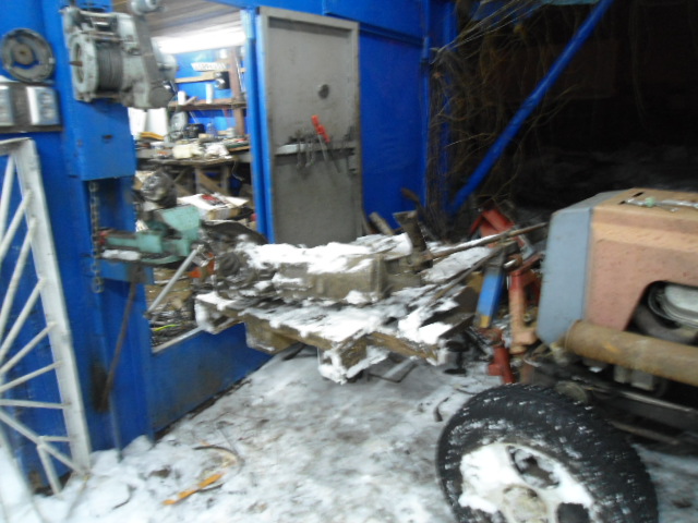

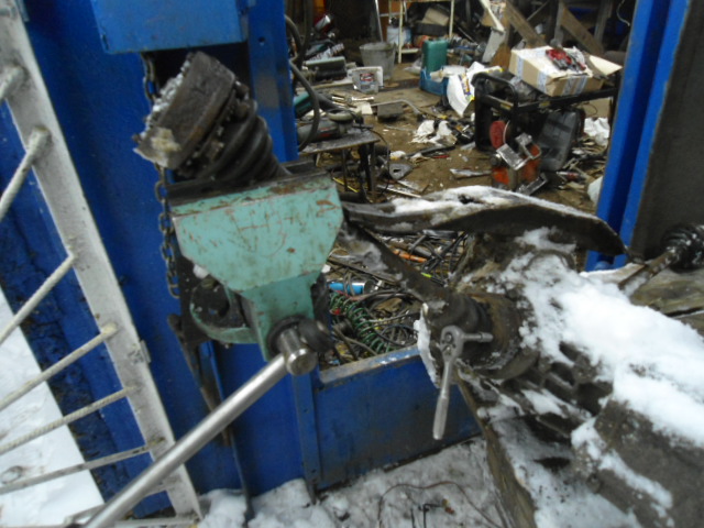

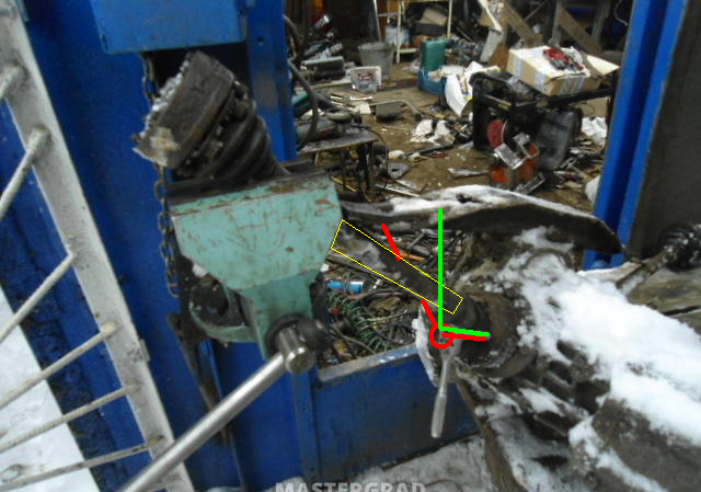

Всем здрасьте! Еще вариант применения вилочного погрузчика- ;) Потребовалось открутить привода с коробки, болты затянуты "на все деньги", на земле застопорить надежно не получилось. Коробку заворотил на поддон, поддон на вилы и к тискам... Очень удобно откручивать...

Саныч53 написал: Потребовалось открутить привода с коробки, болты затянуты "на все деньги", на земле застопорить надежно не получилось.
Ставь вороток, а не трещетку, так (красный или зеленый). И можно придержать разводным зажимным водопроводным вал. Точно открутишь.

Jesha, привет! Газовый ключ не катит - не зажать путем; пробовал на внешний привод закреплять уголок, так все равно очень неудобно было... А в тисках в два счета трещеткой все открутил...

Саныч53 написал: Газовый ключ не катит - не зажать путем;
В варианте мной предложенном сильно зажимать не придется, газового хватит с запасом.

Jesha, Газовый ключ - хорошо, вороток - хорошо, и трещетка - хорошо, а в тисочках - лучше! :D Помнишь, Кола Бельды почти также пел про оленей?

Саныч53 написал: а в тисочках - лучше!
Есть возможность... Конечно лучше.

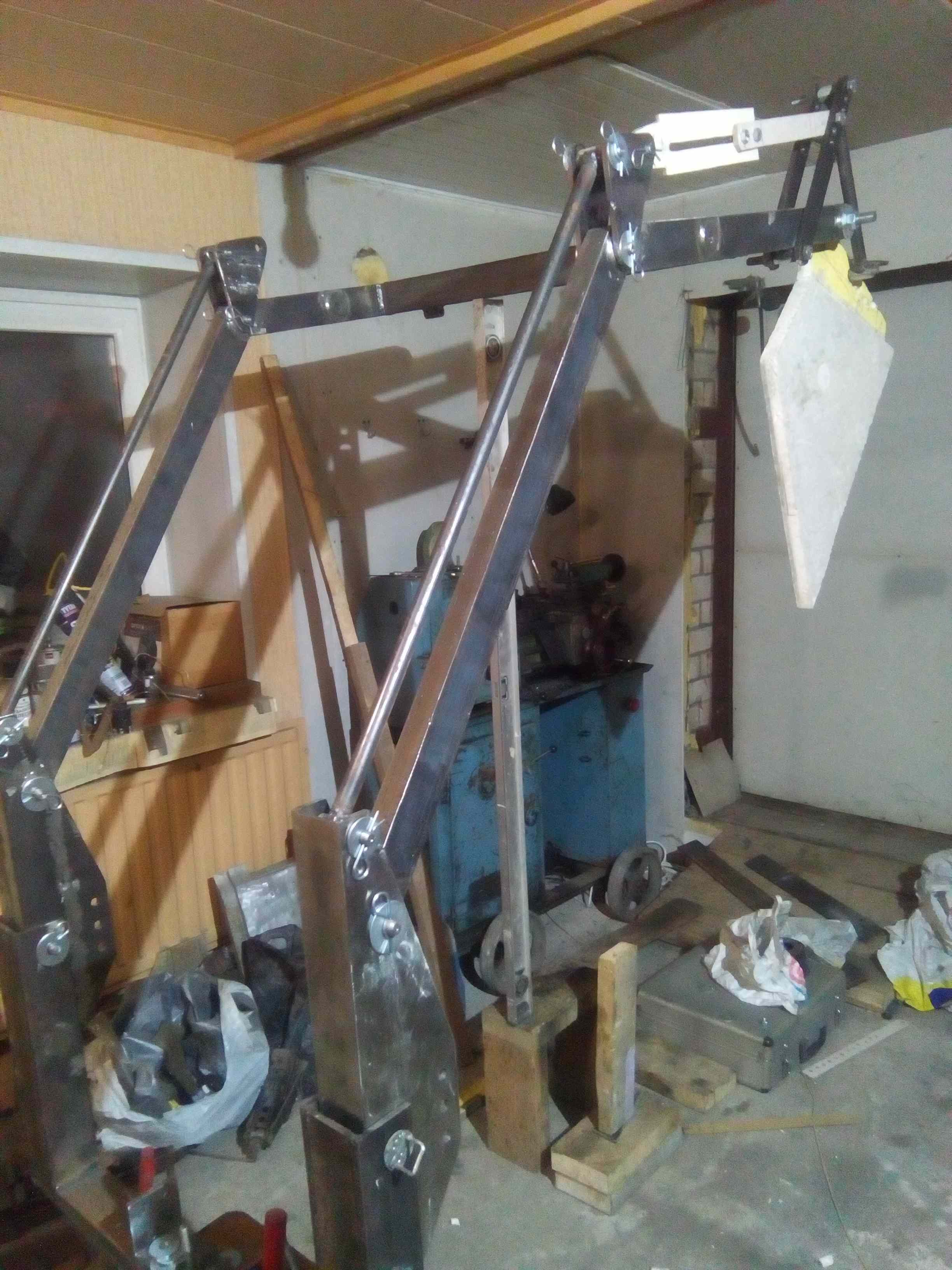

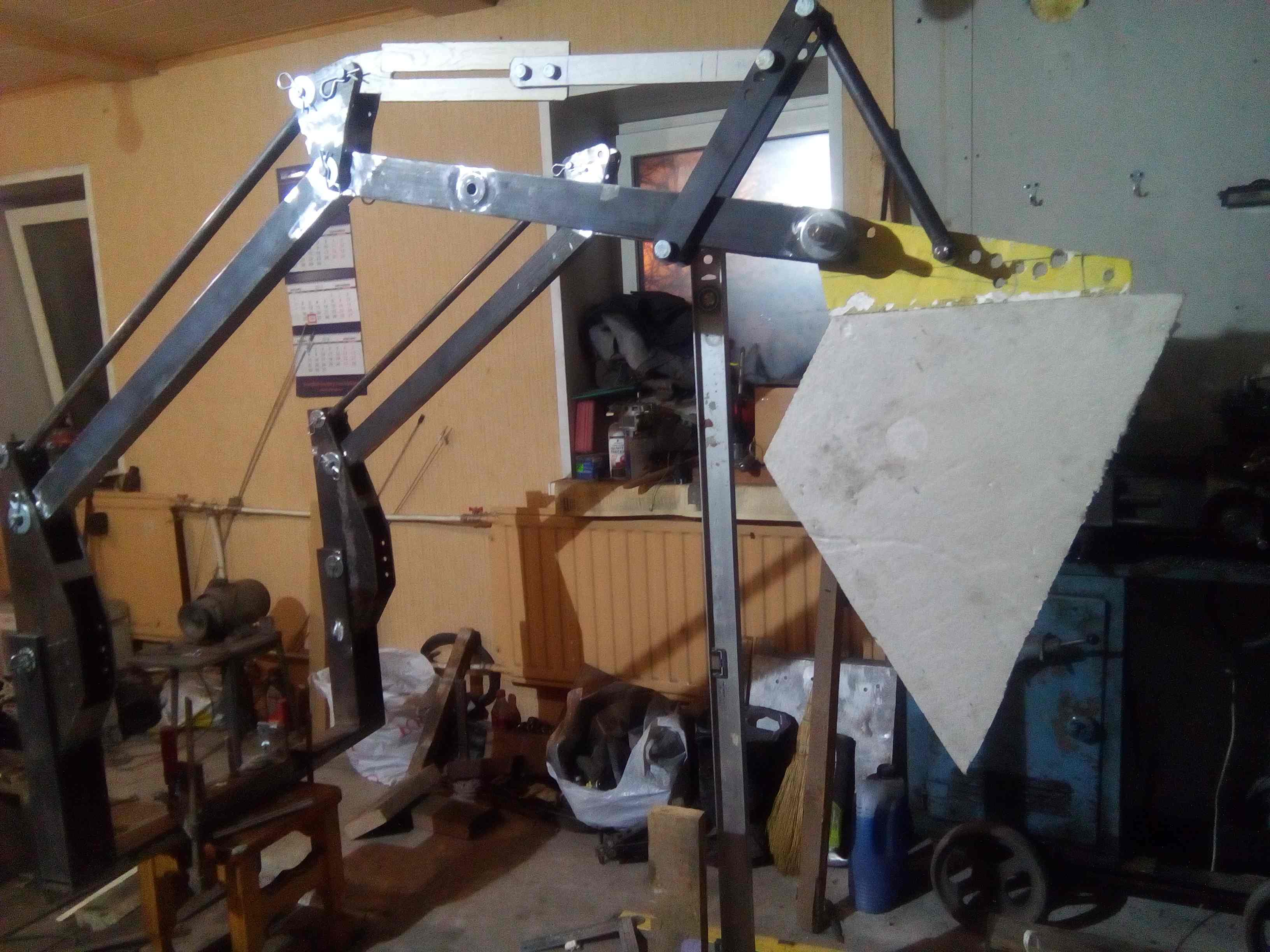

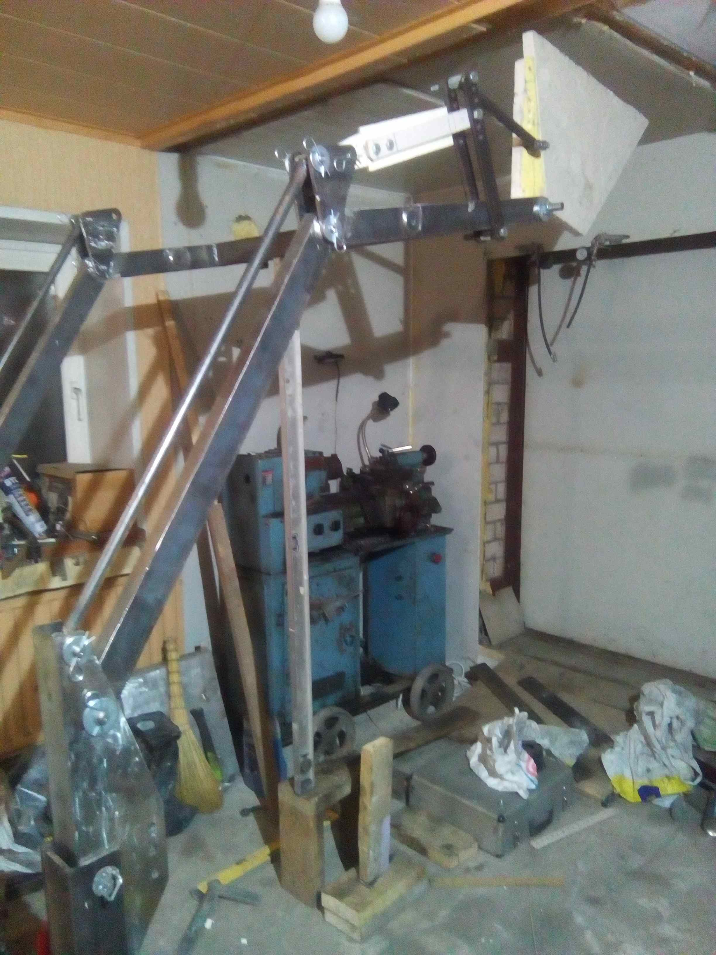

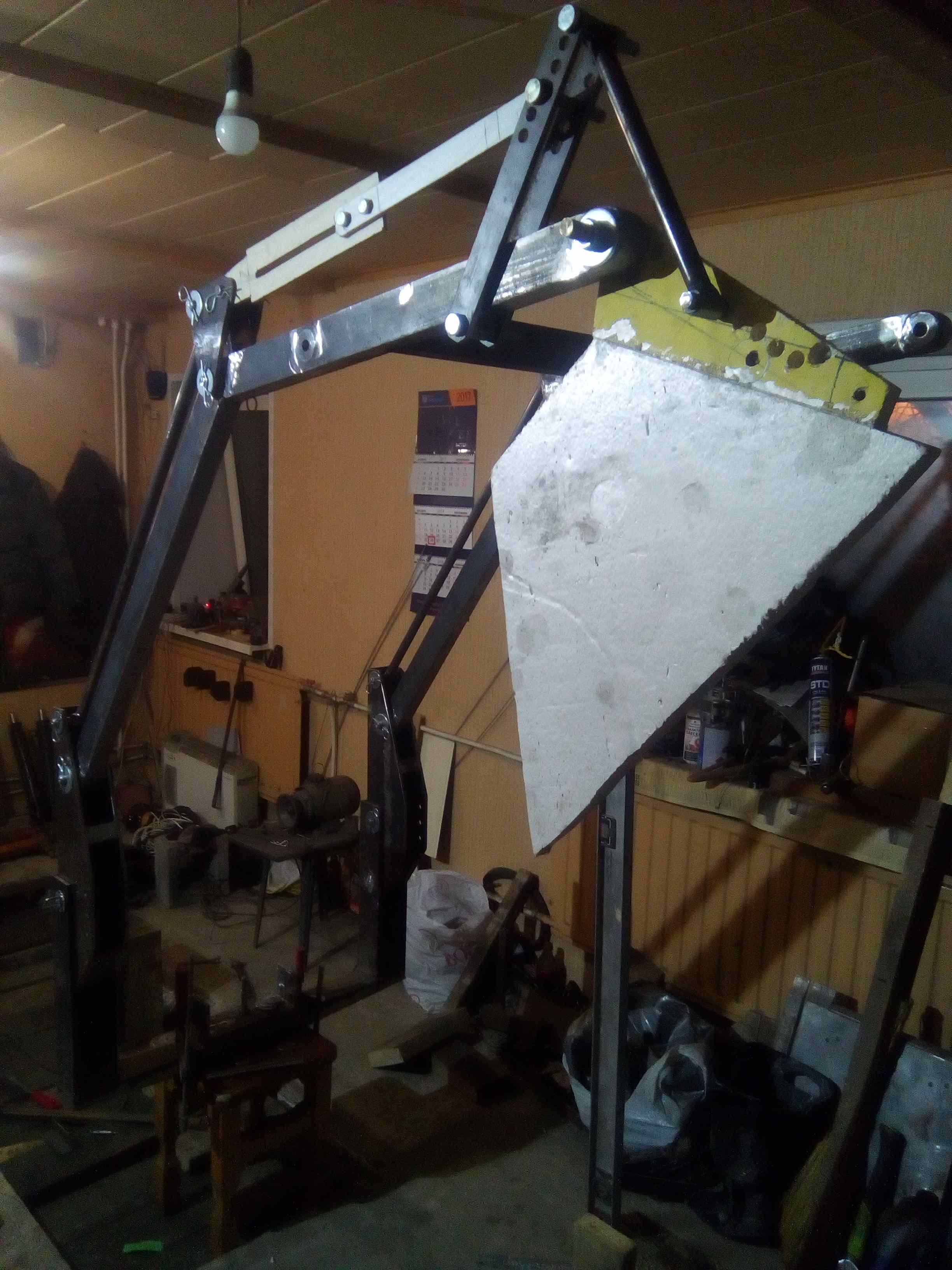

Добрый вечер коллеги. Маленькими шажками идём вперёд. Понемногу заменяю макеты на оригиналы с корректировкой размеров и конфигурации. На макетах зазоры приличные и из-за них приходится поэтапно проводить замену. Много токарной работы(оси), насверлил отверстий до одури и ещё их развернул до нужного диаметра под ШС-ки. Щеки под основной гидроцилиндр пока не приварил, ШС-ки ещё на цилиндры не купил. Из-за них и тяну. Пока выглядит так:

Анатолий Пск, Здорово. :applause: Да у тебя в "зале" тв-7 стоит... Как состояние? на колеса привод есть? ;)

kanol, привет. Станок по случаю Серега (Саныч53) подогнал в прошлом году. Состояние удовлетворительное. Стоял под навесом, ждал очереди в ремонт. Но нужда заставила переместить в гараж и приступить к работе. Ремонт отложен.
