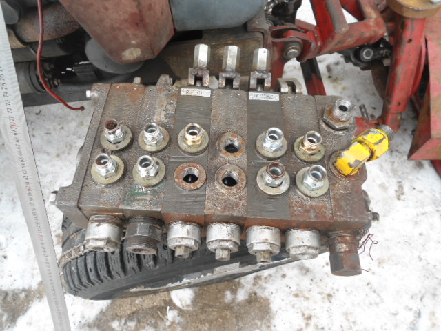

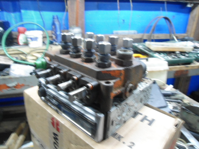

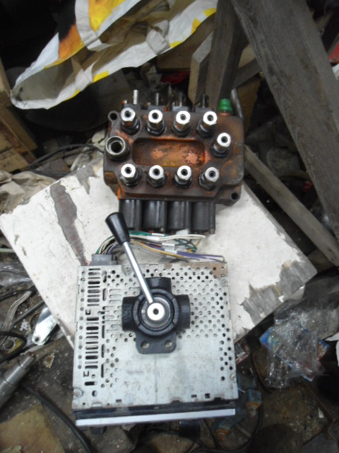

"Salami" готов к установке; размером с магнитолу, 4 секции. Снят с дорожной машины- "посыпалки". Вещага!
КМЗ-012ч 2004 г.в. 5+1

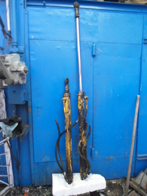

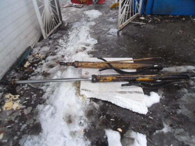

Межцентровое 1100мм, диаметр штока 35мм, диаметр цилиндра внешний 70мм, ход 800мм (22кгх25руб/кгх2шт.=1100руб) ;) На рукоять и привод ковша в самый раз, можно начинать макетирование.

Анатолий Пск, а давай пока философию в сторонку отложим и поговорим о жизненноважном - о железках. Отмыл цилиндры, провел испытания - резьбы подорваны, штуцера заменил, благо резьба 18х1.5 достаточно ходовая. Оба цилиндра работают отлично, плавно, без рывков и закусываний; скорость выдвигания/задвигания мне очень понравилась, то,что доктор прописал. Какой-либо сопливости не увидел. Шток одного из ГЦ слегка погнут, надо ли рихтовать, если к работе не прикопаться? Каковы критерии оценки состояния ШСов - не закусывает, не вываливается - и ладно?
