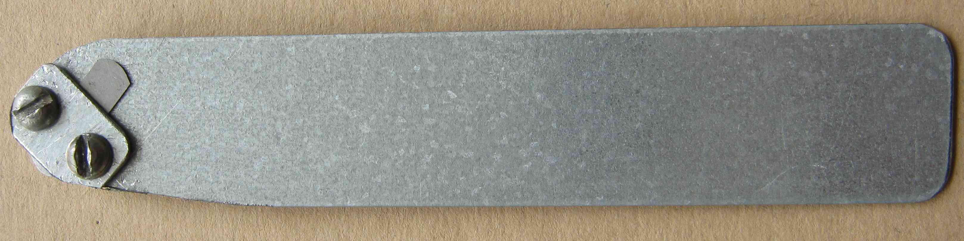

АНОНС! Интриги, исследования...
Традиционной проблемой при электромонтаже всегда была разделка кабеля (очистка от внешней оболочки) – без применения спец. инструмента это долго, требует аккуратности и навыков, велик риск повреждения изоляции жил (несмотря даже на опыт монтажника). При необходимости разделать кабель, уже заведенный в коробки (распаечные и, особенно, установочные), проблема серьезно осложняется. В настоящее время для разделки круглого кабеля есть инструмент, работающий по принципу надрезания оболочки на заданную глубину регулируемым лезвием. Для разделки плоского кабеля существует решение в виде ножа с пяткой. Нож с пяткой дорог, с трудом поддается заточке, подходит не во всех случаях (толстая оболочка, плотно охватывающая жилы без пустот), опасен в эксплуатации.
Предлагаемое самодельное приспособление для разделки плоского кабеля ВВГ безопасно в применении, стоимость приближается к нулю, легко затачивается. Эффективность приближается к 100%. Риск повреждения изоляции жил стремится к нулю. Легко разделываются кабели уже заведенные в установочную коробку с расстояния 1 см от плоскости ввода в коробку. Проверено на практике при электромонтаже проводки с нуля в однушке.

Общий вид в сборе:

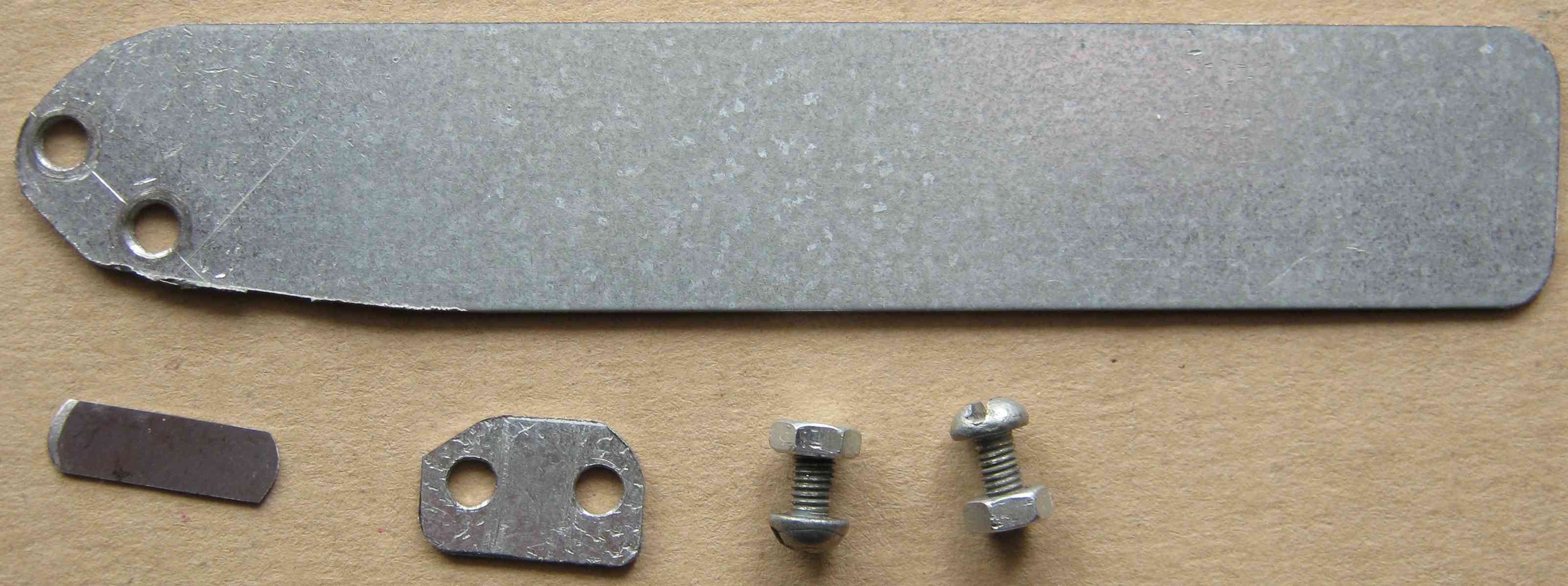

и в разборе:

Параметры. Изготавливается из стальной оцинкованной пластины толщиной 1 мм. Длина изделия 110 мм. Ширина 20 мм. Винт М3 с гайкой. Нож изготовлен из кусочка сегмента от лезвия строительного ножа. Можно взять от полотна пилы по металлу и т.п. Ширина ножа 5 мм.
Глубина реза настраивается путем выдвижения ножа на нужную величину с последующим зажиманием двумя винтами. Настройка производится на конкретный кабель экспериментально. Ослабив винты передвигают нож вперед (надавливая на тыльную сторону, к примеру, плоской отверткой) и назад (надавливая на острие лезвия, к примеру, деревяшкой или кусочком пластика).
Техника работы. Поддерживая кабель снизу левой рукой, правой рукой аккуратно ведут устройством вдоль кабеля. Нажим следует делать с достаточным усилием. При определенном навыке устройство не будет соскакивать и срываться с кабеля. Надрезанную оболочку разрывают руками разводя по шву края оболочки пальцами, либо удерживают жилы одной рукой, а другой тянут оболочку в сторону.

Ролик, конечно красив. Я его даже и раньше видел. У Jokarи глубина резе НЕ настраивается (фиксирована). Может ли он разделать не в идеальных условиях - абсолютно ровный участок кабеля в руках - а в реальных: кабель в коробке, ужЕ изогнутый как вдоль, так и поперек, когда их в коробке из одного отверстия выходит несколько? Можно ли им разделать 6 кв. мм ВВГ????

мне кажется кожа ну руках будет потоньше изоляции кабеля? Хотя и неглубоко, но неприятно.
