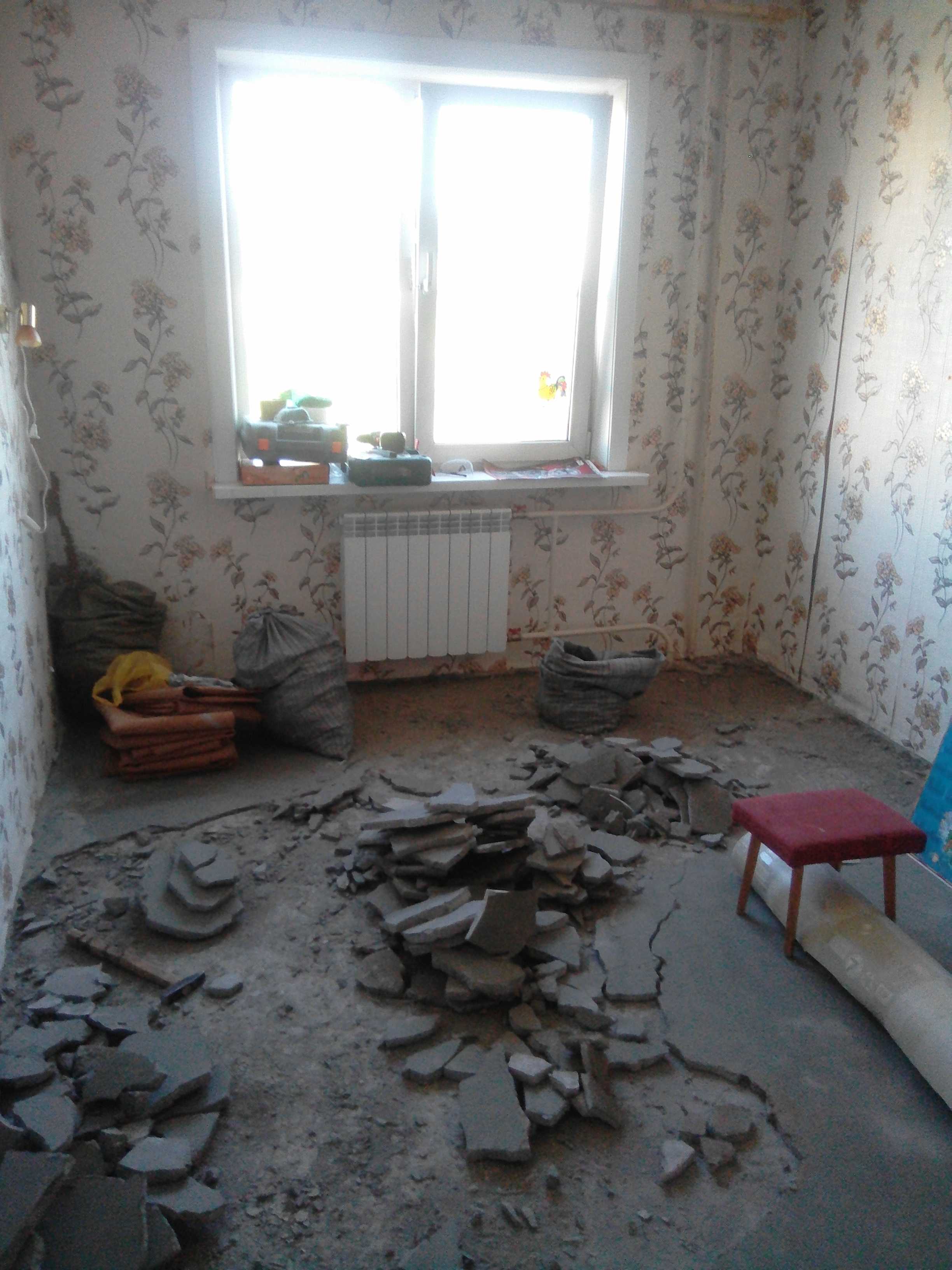

Снова всем привет! Ну что ж, понеслась :a

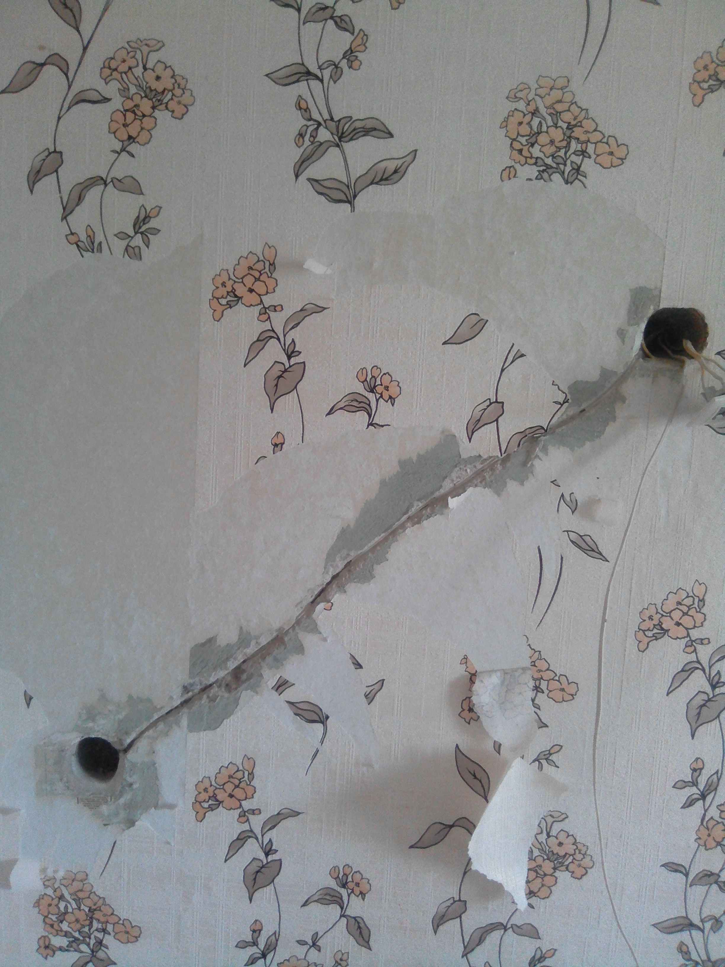

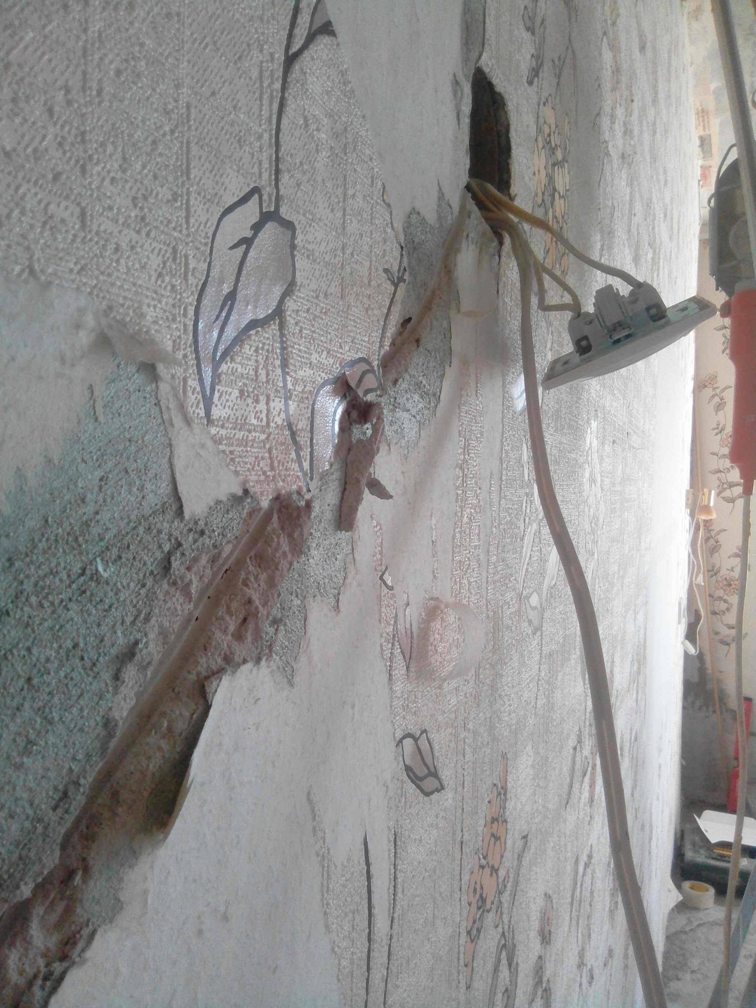

В этой комнате капитальный ремонт для будущего школьника и я разнес в ней всё в хлам. Кабель каналы к одной розетке, к люстре в потолке и к выключателю оказались свободны и старая люминька ушла в утиль. Но вскрылось одно чудо. К розетке в углу комнаты около двери (вообще зачем там розетка?) канал забит сантиметров на 10 с одной стороны. По всей видимости это ещё строители его забили, забыв проложить провод. И вот что они сделали:
Ну не знаю, нормально этот провод лежал 30 лет и никто даже и не знал о том, что почти на поверхности по диагонали бежит ток. А я его просто руками выдрал... Кабель повторяет трассу канала внутри панельки, так сказать проекция на поверхность ;)
Вопрос знатокам, что делать? Сделать также?))
Кстати, ещё прикол, эта стена общая с соседней квартирой (слава богу, одна такая). Ну и розеточные отверстия и отверстия под выключатель общие...в общем в моём (нашем?) канале лежит их проводок на одну из розеток....
ёлки моталки, ну что за конструкции восхитительные для соседей эти панельки)))

Сразу скажу, штукатурить стены не собираюсь. Стена панельки очень ровная - только шпатлевка будет. А это местно уложен плавный слой штукатурки и видимо чутка была сделана борозда под кабель. Подумываю эту розетку вообще убрать. В неё только пылесос включался, фумигатор летом иногда и крайне редко зарядка

Arh написал: Вопрос знатокам, что делать?
Я лично думаю, что аккуратно прорезанная горизонтальная штроба 10x10мм не навредит бетону, тем более, что длинна маленькая. Выключатели будите опускать ниже ? P.S. Нафига перетягивать провода по каналам, если на полу, я так понимаю будет новая стяжка? Проложить кабели в стяжке, с сделайте отверстия под подрозетники, там где вам нужно. Тем более, что в квартирах с проводкой от застройщика как правило не больше 3 розеток на комнату .
