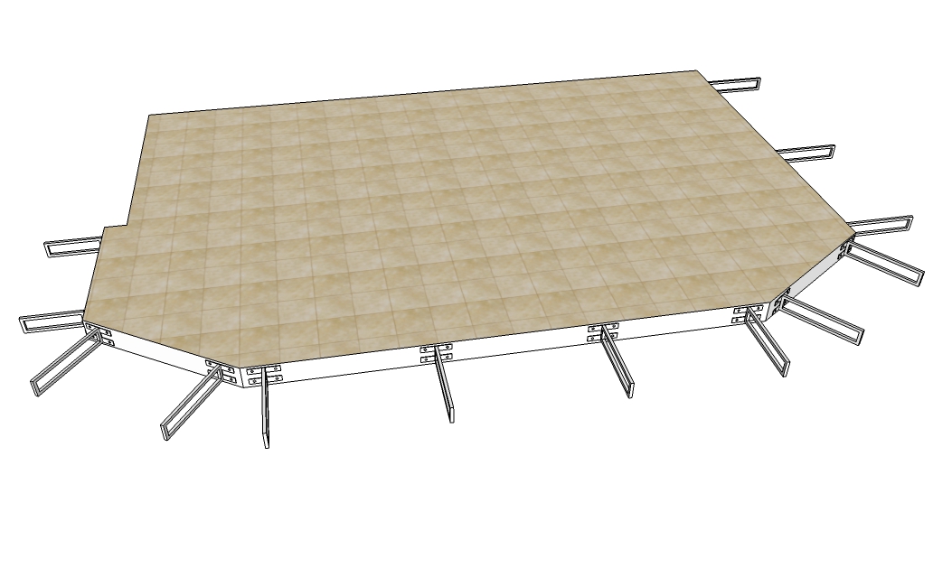

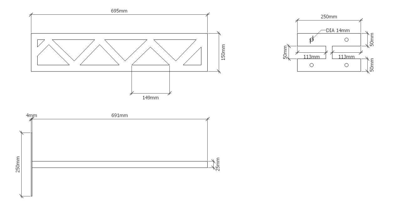

Добрый день. Необходимо сделать козырёк над террасой. Планирую конструкцию как на фото. Сама конструкция сварная из профильной трубы 25*25. Крепиться будет к монолитной плите толщиной 200мм. Крепить планирую на химанкер, но вместо шпильки анкер клиновой 12мм. С торца козырька будет водосток, снизу софиты, сверху аквапанель, облицована керамогранитом. Собственно вопрос выдержит ли такая конструкция?

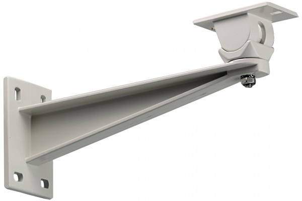

Чертеж консоли не ясен, и похоже там много лишнего и не к месту. Вот как-то так поразумнее конструкция.
Сообщений: 139557
30.04.2017 в 16:49:40
И .... плечо 7 к 1. Керамогранит, плиточный клей, водосток, снег... + ветровые нагрузки.... Есть возможность избежать крепления в торец? Да и технология - КГ на аквапанель - зачем? Не проще - ли сверлить в КГ по 4 отверстия и сделать кронштейны почаще, под КГ - продольные защитные траверсы, или стальная сетка.

BV, Вы имеете ввиду полностью избежать? Нет. Максимум возможно получится добавить крепление сверху. Ветровые нагрузки там серьёзные, это да. По поводу КГ на аквапанель не очень представляю как по другому. Между консолями планируется брус, сами консоли будут чаще, чем на рисунке, это для наглядности. Сверлить отверстия не очень эстетично))

BV написал: Чертеж консоли не ясен, и похоже там много лишнего и не к месту.
Что именно не ясно? Спрашивайте, поясню свои мысли))
BV написал: Вот как-то так поразумнее конструкция
А вот тут мне не понятно как закрепить между консолями брус (или иную направляющую-перемычку), и выдержит ли такая конструкция, ведь длина остаётся всё та же 695мм

Артём Евфратов написал: А вот тут мне не понятно как закрепить между консолями брус (или иную направляющую-перемычку),
А зачем он?
Артём Евфратов написал: и выдержит ли такая конструкция, ведь длина остаётся всё та же 695мм
Консоль - это по сути треугольник. Верхняя часть работает на растяжение, нижняя - на сжатие. Разложите силы. В вашем варианте много лишнего неработающего металла.

Если не болты, то в моём понимании нужна плоскость, на которую этот самый КГ клеить, лучше наружной аквапанели, обмазаной хорошей гидроизоляцией ничего в голову не приходит. Но ее ведь нужно к чему-то крепить. Отсюда и брус/профиль и т.д.
BV написал: В вашем варианте много лишнего неработающего металла
Я вообще с подобной задачей столкнулся первый раз, думаю это видно))) поэтому нарисовал так, как себе представляю. Но как только нарисовал сразу полезли сомнения в голову))) собственно поэтому и спрашиваю. Какой по Вашему вариант всё таки наиболее приемлем? З.Ы. по поводу снега- есть обслуживающий персонал, который периодически будет его чистить, может это как-то облегчит мою задачу?)))) шучу конечно, но всё же
