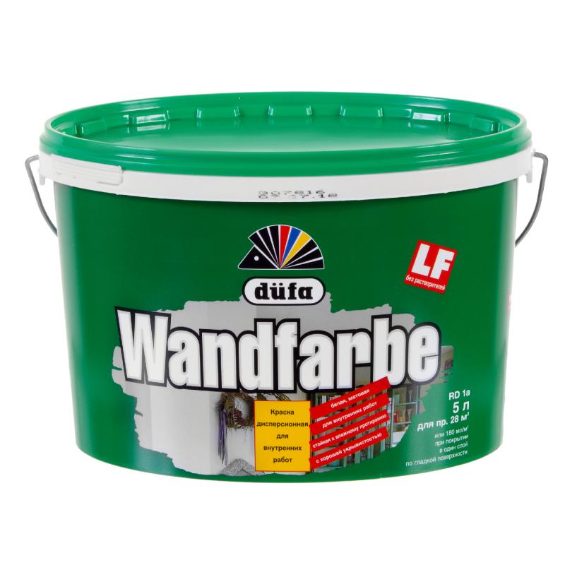

Приветствую. Уважаемые мастера-специалисты, помогите и подскажите краску для стен под покраску обоев, супер устойчивую к мытью, дома маленький ребенок, который любит рисовать на обоях и собаки. Обои уже покрашены, но краска оказалась ужасной, она смывается при мытье обоев. И нужно ли смывать старую краску перед нанесением новой?

Краска дисперсионная Dufa Wandfarbe , данная краска была колерована.

Naduha, Добрый день.
Naduha написал: Краска дисперсионная Dufa Wandfarbe , данная краска была колерована.
Данная краска предназначена для окрашивания в первую очередь потолков. Если и красить стены, то ИСКЛЮЧИТЕЛЬНО выше уровня глаз, т.е. там где нагрузка на окрашиваемую поверхность будет минимальная.
Naduha написал: краска оказалась ужасной, она смывается при мытье обоев.
Данная краска имеет 3 класс устойчивости к мокрому истирания. Это значит, что чуть влажной тряпочкой без нажима можно убрать лёгкое загрязнение, не больше. Любое более менее воздействие на тряпку или губку приведёт к замыванию краски.
Naduha написал: И нужно ли смывать старую краску перед нанесением новой?
Если у вас краска держится хорошо, не отстаёт от обоев, не мелит, то можно сверху перекрасить. Грунтовать в данном случаи не обязательно.
Naduha написал: краску для стен под покраску обоев, супер устойчивую к мытью, дома маленький ребенок, который любит рисовать на обоях и собаки
Выбирайте краску с 1 классом мокрого истирания, данная информация указана как правило либо на этикетке, либо в техническом листе. И вам рекомендация, под такие условия которые вы поставили: и ребёнок рисующий на стенах, и собака, и частое мытьё, краска должна стоит от 2500-3000 руб. за 10л. Краску с более низкой ценой, в местах частой уборки вы очень быстро замоете( появятся "лощёные"-глянцевые участки в местах где будете протирать). Также, обязательно наносите два слоя краски( с соблюдением сушки между слоями) и дождитесь полного высыхания, оно как правило составляет от 2 до 4 недель, по истечению этого времени краска способная полностью нести заявленную нагрузку.

Naduha, В соседних темах был представитель компании Dufa - обратитесь к нему за комментариями -почему краска смывается. Это не порядок. Акриловый латекс после высыхания в воде не растворяется. Если краска смывается водой, то красить поверх неё водной краской чревато. Старая краска может слезать комками при окрашивании. Хорошо бы всё смыть. Могу рекомендовать краску Dulux Diamond Matt как очень стойкую к мытью. Но надо учитывать, что обои, даже окрашенные хорошей краской, не выдерживают сильного мытья сами по себе.
