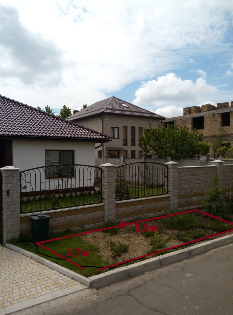

Здравствуйте...решил сам делать автополив и за домом уже установил дождеватели...а вот перед домом не знаю,как правильно сделать:
На фото 1(черным цветом нарисована,приблизительно,граница газона):
Дождеват.--вариант 1--сектор--радиус---поток\\вариант 2---сектор---радиус-----поток
Бордовый:-МР800SR-----360-----3м------0,18м3\\\10А---------360-------3м------0,45м3 Голубой:--Мр2000-------90-----5,2м-----0,1м3\\\17А----------90------5,2м-----0,27м3 Синий:----МР2000------120-----4,5м----0,14м3\\\15А--------120------4,5м-----0,29м3 Всего поток---------------------------0,42м3\\\-----------------------------1,01м3
Жёлтый:---МР800SR-----180-----2,5м----0,08м3\\8А------------180-----2,5м------0,2м3 Розовый:--МР800SR-----130-----2,8м----0,06м3\\10А-----------120------2,8м-----0,13м3 Всего поток---------------------------1,14м3\\-------------------------0,33м3
Круговая зона около 30м2, т.е. расход на при первом варианте - 14л/м2, при втором 33,7л/м2 Жёлто-розовая зона около 9м2...расход при первом варианте - 12,7л/м2, при втором 36,7л/м2
На фото 2: полосовое сопло SS-918 5,5х2,7м=15м2 , поток- 0,39м3, расход- 26л/м2
Подскажите, правильно ли я расставил дождеватели? Может где-то надо добавить? При нужном давлении,можно ли, все эти зоны объединить в одну,например, при втором варианте? Спасибо!

При маленькой площади совершенно не окупаемая вещь. Проще из шланга поливать. Но вещь сама по себе прикольная.
