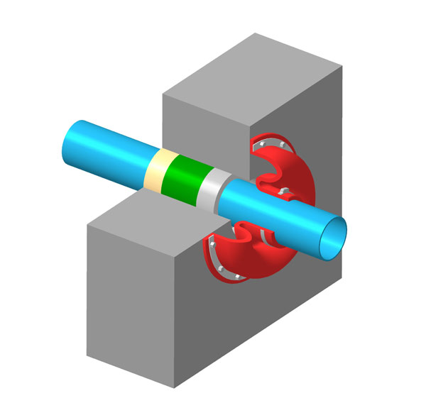

Здравствуйте! Посоветуйте, какими схемами воспользоваться для выполнения прохода коммуникаций через фундаментную монолитную стену. УГВ высокий. Нужна надёжная гидроизоляция узла. Два ввода - рыжая канализация сотка, а другой более сложный - минимум 6 труб ПНД разных диаметров - от 20 до 60 мм. Во втором случае принципиально не знаю как лучше - все трубы в одну общую гильзу, или для каждой отдельную дырку в стене. В инете много разных схем. Но нет своего опыта, что надёжно и не очень сложно в плане покупки материалов/реализации. Спасибо.

Антоний написал: Во втором случае принципиально не знаю как лучше - все трубы в одну общую гильзу, или для каждой отдельную дырку в стене.
Всегда отдельно:
  • лучше при высоком УГВ применять сальники, а не только забивку.
  • проще ремонтировать и понять, что именно ремонтировать.
  • в случае перетяжки одной трубы не надо ворошить все трубы
Ну и водопровод и кабели следует прокладывать в трубе, например ПНД для возможности перетяжки. И ...куда будет выходить второй конец, и будет ли в него поступать вода? Кое что по теме: Ссылка 1 Ссылка 2 Ссылка 3 Ссылка 4 Ссылка 5

Меня в том проекте смутило, что нажимной сальник монтируется фланцем/грундбуксой во внутрь здания - будет торчать в помещени. И внутри сальника несколько слоёв защиты, а промежуток между самим сальником и бетоном заделывается только раствором, хоть и на цементе НЦ. Т.е. при использовании сальника нужно уже герметизировать два зазора: труба-сальник, сальник-бетон. Потом там отверстие под проходку в бетоне указано в районе 700 мм (по 200 с каждой стороны на заделку раствором), просто огромное. Да и по материалам, КМК, не современные решения - пеньковая прядь, асбестовое волокно... Ну и меньше Ду 50 нет изделий. А что скажете про герметики всякие? Stopaq и прочее. Пару раз у коммунальщиков спрашивали, чем герметизируют трубы в колодцах и прочее. Говорят, мы всё пеним, пена держит )

Антоний написал: нажимной сальник монтируется фланцем/грундбуксой во внутрь здания - будет торчать в помещени.
Ну не на улицу же :) (шутка) Можно немного заглубить в стену при толстом фундаменте. Да и помещение куда ввод - техническое. Приямок на всяк случай с насосом.
Антоний написал: а промежуток между самим сальником и бетоном заделывается только раствором, хоть и на цементе НЦ.
Есть если правильно помню бентонитовые шнуры, и еще - забыл название - распухающие от воды - вот там им самое место.
Антоний написал: Т.е. при использовании сальника нужно уже герметизировать два зазора: труба-сальник, сальник-бетон.
Одно навеки необслуживаемое.
Антоний написал: Потом там отверстие под проходку в бетоне указано в районе 700 мм (по 200 с каждой стороны на заделку раствором), просто огромное.
Ну это для зданий... где размеры роли не играют. кто мешает сделать меньше?
Антоний написал: Да и по материалам, КМК, не современные решения - пеньковая прядь, асбестовое волокно...
Зато эти решения - например каболка, живут десятилетиями без проблем. А резина например задубеет лет через пять. Но опять же можно выполнить заделку герметиком типа MS полимер. А после полимеризации - поджать эту "шайбу". Нравится в этом способе как раз то, что через годик например можно дожать сальник.
Антоний написал: Ну и меньше Ду 50 нет изделий.
Опять же, такие уплотнения много кто делает, и у многих можно под заказ.
Но если у вас труба - гильза - для водопровода - куда меньше 50ти делать? И еще - диаметр трубы в земле не должен быть малым чтобы грызуны не могли укусить - поищите по этой теме.
Антоний написал: А что скажете про герметики всякие? Stopaq и прочее. Пару раз у коммунальщиков спрашивали, чем герметизируют трубы в колодцах и прочее. Говорят, мы всё пеним, пена держит )
Не сталкивался. Но еще раз повторюсь, мне нравится конструкция, которую можно поджать через время. И нравится то, что сальник можно поменять... лет через 20 без проблем. Впрочем есть несохнущие герметики ... но эту тему знаю плохо.
Антоний написал: Вторые концы всех труб (техническе, для кабелей) заводятся в помещения,
Значит, герметизируем трубу, а не кабель. И оба конца можно поднять выше УГВ. (даже если будет повреждение в земле)

С сальниками на большие трубные диаметры сложно обстоят дела... Или есть такие фланцевые соединения. Их либо к бетону (но идеально ровному) прикручивать по одному, либо если на один металл. лист несколько, лист нужен довольно жёский, иначе прогнётся и потечёт...

Антоний написал: Или есть такие фланцевые соединения.
Очень даже гуд. Но есть особенность - там скользкий пластик, а пластиковые гайки очень любят сами ослабляться от изменений температуры. Если в этой конструкции внутри не предусмотрена какая-то фиксация от откручивания - надо что-то придумать.

BV написал: Но есть особенность - там скользкий пластик, а пластиковые гайки очень любят сами ослабляться от изменений температуры.
На картинке фланец металлический. Тогда и металл. шпильки и гайки с гровером (хотя, он скорее от вибрации).
