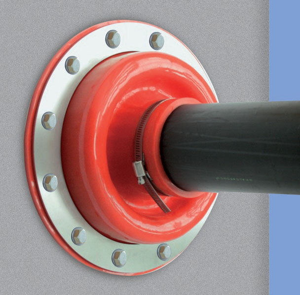

Вот такой:
Можно отрезать под любой диаметр и под хомут.

BV написал: Я про другое. Пластиковую гайку на другом конце. А то - с гровером или на слабый резьбовой фиксатор - не проблема совсем.
Видимо, я систему крепления не понял. Представлял так: если крепим вводы для ПНД на металл. лист - то делаем отверстия в листе и шпильками фланец через прокладку к листу. Или прямо на гладкий оштукатуренный бетон фланец через прокладку - тогда в бетоне отверстия под дюбели. А пластиковая гайка где?..

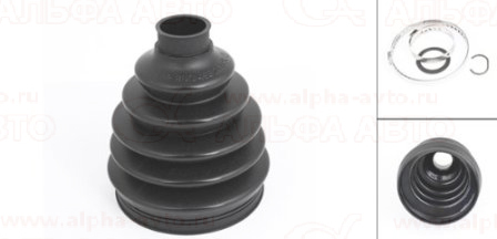

BV написал: Кстати, насчет резиновых манжет - в автозапчастяж можно поискать пыльники разные....
Да, тоже мысль. Или смотрите, готовые всякие решения. Там есть картинка крепелния к стене. Вот я так же представлял крепления фланцевого фитинга ПНД к бетону (если не делать на листовой материал).

Антоний написал: Видимо, я систему крепления не понял. Представлял так: если крепим вводы для ПНД на металл. лист - то делаем отверстия в листе и шпильками фланец через прокладку к листу. Или прямо на гладкий оштукатуренный бетон фланец через прокладку - тогда в бетоне отверстия под дюбели. А пластиковая гайка где?..
Тут все верно, я про цангу зажимающую трубу.

Антоний написал: Это Вы имеете ввиду, чтобы узел не пылился? ))
Ну понятно, что пыльник условное название. Воду он тоже держит. На фото выше концы кабеля тоже герметизируют на выходе из труб. Вот тут есть где стоит черная термоусадка Или почти как тут:

Антоний написал: Да, тоже мысль. Или смотрите, готовые всякие решения. Там есть картинка крепелния к стене. Вот я так же представлял крепления фланцевого фитинга ПНД к бетону (если не делать на листовой материал).
Вполне. Только в месте крепления фланца - или ГИ на бетоне,
или бетон должен быть подготовлен - пропитан гидрофобизатором типа какого нибудь пенетрона или Гидротекс В (закрыть капиллярные каналы).
