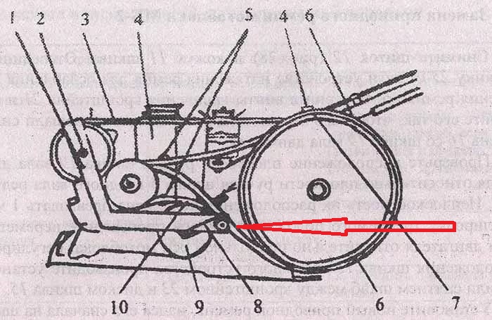

Мужики выручайте после замены ремня переднего хода мотоблок заглох я попытался его завести но ручку стартера стало тяжело тянуть.

Jesha, вообщем поставил другой ремень проблема в стартере ушла ,но теперь как только завожу мотоблок сам по сдает назад но ручка заднего хода не в натяге после снял ремень заднего хода и все стало нормально, проблема в ремне(он целый),шкиве или в чем то другом?

id157862393 написал: но теперь как только завожу мотоблок сам по сдает назад
Смотрите пружину для отвода ролика ЗХ с кронштейном. Стоит на валу крепления кронштейна ЗХ. Либо смотрите натяжку ремня. В обоих случаях и ПХ и ЗХ надо что бы ремень был свободен и не подтягивался шкивом мотора.

Предполагаю, что в петлеобразователе. Когда ремень меняли, усики возле ведущего шкива трогали? Они должны притормаживать ремни при отпущенном сцеплении, тогда самопроизвольного движения не будет.

id157862393, Тогда смотрите наличие и целостность пружины подъёма кронштейна ролика ЗХ. На оси крепления натяжных кронштейнов. Ну если не перетянут ремень.
