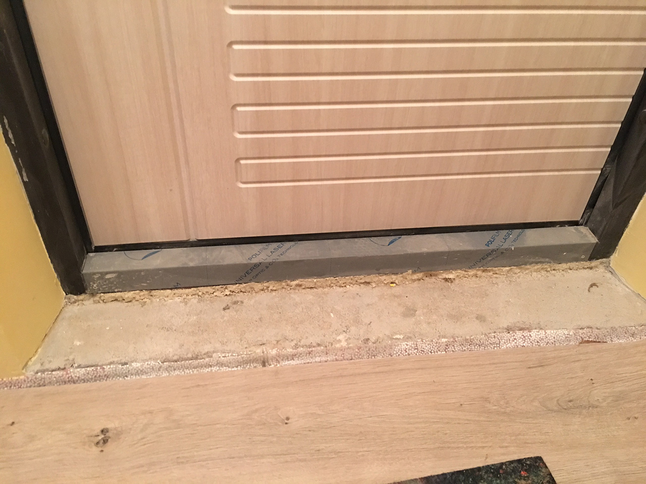

Как максимально просто и быстро сделать порог в данном случае?
Есть мысль выпилить кусок оставшегося ламината и приклеить его, а по бокам саморезы.
Посоветуйте.

для чео было так оставлять, почему не продолжили сплошным "ковром"?Сами себе трудности создаёте

ага, это косяк проекта. если для себя - то лучше сдолбить, выравнить штукатуркой, продолжить финишное покрытие, которое в коридоре. а если не для себя:
ещё вариант - сделать по аналогии с откосами - выравнить для покраски, покрасить

vladz, Делал нечто подобное. Верхний лист ламината выставляется по уровню в горизонт без уклонов. И вторая полоска ламината на лицевую часть. Так что-бы на неё опиралась верхняя ступенька, скрутил на 3 самотеза 2,5х20 по краю(предварительно просверлить и сделать потай). Желательно снизу под ступеньку сделать опору, я делал обрезки старой коробки. Приклеивал на пену и ж-гвоздь. На угол покупали алюм уголок 20х20 темного оттенка. Как то так.

Необходимо чем нибудь прикрыть, коврик отличный вариант

Если сбивать порог, то как потом закрыть шов пены? Плинтус/внутренний угол?

если по высоте плинтус подойдёт - то его лучше всего

Прямо к дверной коробке присверливать?

vladz написал: Прямо к дверной коробке присверливать?
vladz, к железной коробке присверливать не надо, кто ничего не даст. Можно присверлить опорный бокс к порогу, а к нему уже клеить порог из ламината. При желании можно к нему прикрутиться но тогда надо будет прятать шляпки саморезов.

vladz написал: Если сбивать порог, то как потом закрыть шов пены? Плинтус/внутренний угол?
vladz, если про плинтус речь, то его не только на саморезы можно крепить :) жидкие гвозди можно, к примеру. сложней тут в другом месте будет - соединение пластиковых плинтусов не под углом 90. если плинтус деревянный - то пофиг

А почему не продолжили покрытие из коридора-то? :D Может быть, попробовать установить двойной порог + тот же ламинат? Если выйдет некрасиво, прикрыть ковриком :D
