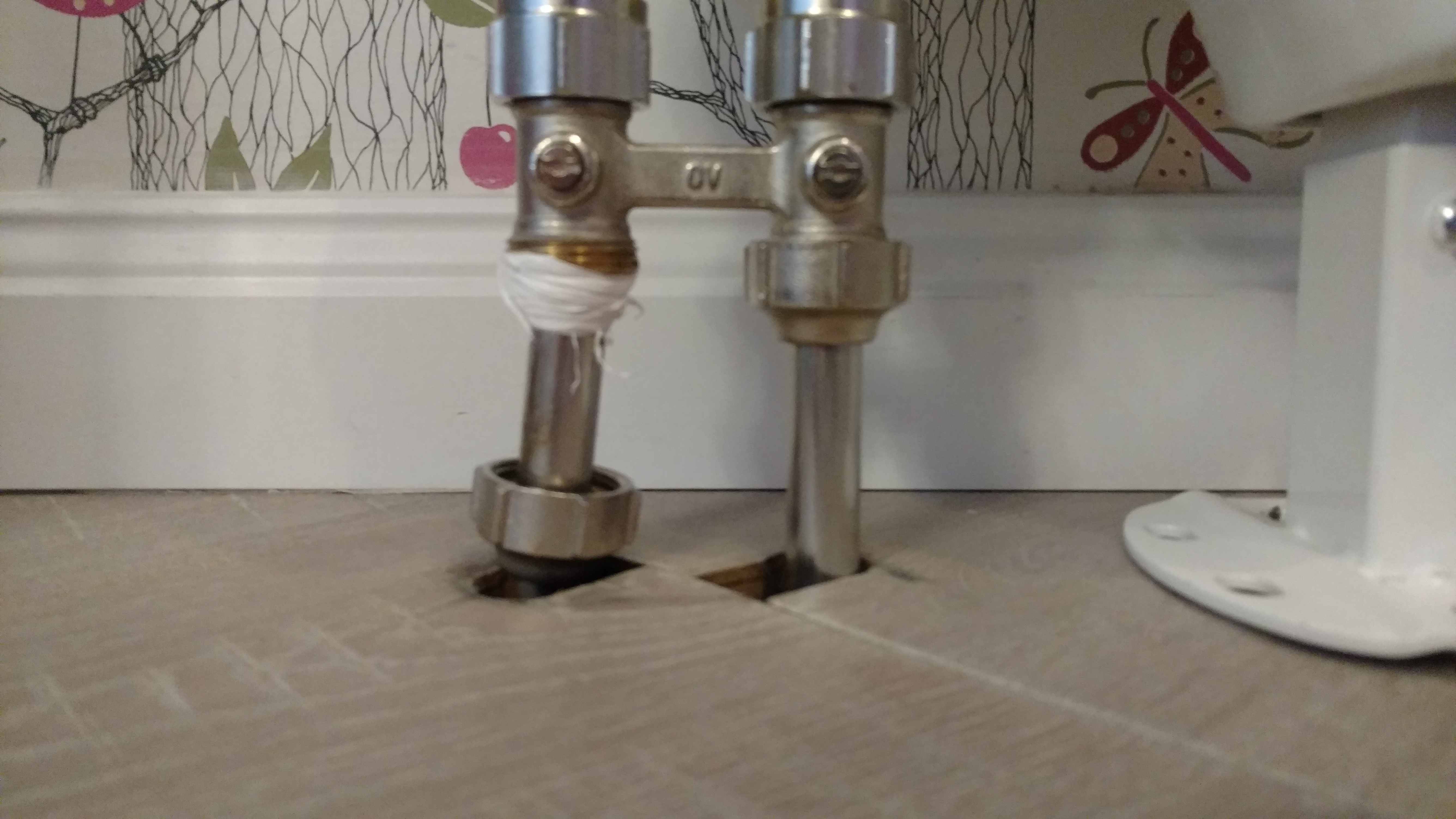

Во время ремонта 2 года назад умудрились криво подключить батарею (см. фото). Пару дней назад батарея потекла из-под резьбового адаптера (евроконус). Отвинтил и обнаружил, что труба заканчивается у самого ввода в узел подводки.
Понятно, что нужно вызывать специалиста, но хотелось бы сразу отсечь нереальные варианты (а то ремонт тоже специалист делал).
Итак куплен адаптер для замены и эксцентрик hummel на 7,5 мм, но есть сомнения в возможности выправить трубу.
Насколько они обоснованы? Есть ли другие варианты?

Меня всегда удивляло, что принимают такую работу. Можно пойти путём замены Н-образного узла на два раздельных. Непонятно, насколько фиксирована в полу эта кривая труба. Разъёмные соединения некоторых радиаторных вентилей имеют шаровую поверхность, которая прощает некоторые перекосы. Парой таких соединений можно получить некоторый изгиб.

выход из ситуации таков: снимаете радиатор, наклоняете левый отвод в правую сторону, затем зажимаете его клещами снизу, или лучше упираясь ногой низа, вверх отвода отгибаете влево, засунув внутрь что то подходящее круглое в размер диаметра, выравнивая вертикаль. Теперь левый отвод у вас ниже по уровню правого, подрезаете вровень с левым отводом правый отвод. Получилось что оба конца смотрят вертикально вверх, одеваете радиатор на место. Крепление придется чуть ниже приопустить.

молоток, а можно сразу отогнуть влево? У меня есть эксцентрик на 6,5 мм (примерно в пределах мм соответствует смещению оси)? Дополнительно, нужен ли специальный инструмент для сгибания?

cineman, труба залита в таком положении в стяжке. Там много чего было, так что работу принимали с матюками... Там ещё и расстояние ограничено. Так что несколько вентилей может и не влезть (была идея взять гибкий адаптер от того же hummel или вовсе гофротрубу, но боюсь не влезут).

Scarh Neamhai, гните влево чем есть, аккуратненько снизу, не испортив окружность трубы сверху, эксцентриком сыграете

Что то мешает поднять радиатор выше? Правую трубку при этом можно нарастить.
