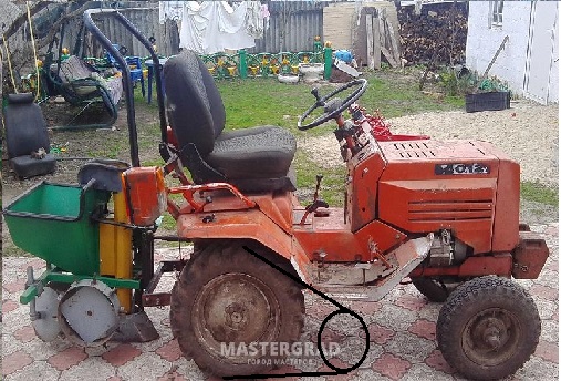

ЛапутинВадим написал: Так же планировал маленькую тепличку, чтоб завозить-вывозить навоз, но увы, сказали не занимайся ерундой, и что минитрактор в теплице - бред,
Совсем не бред. Не тепличка конечно, но что то около 1,5 х 1,5 м. !#[]

Jesha, И никакой лопаты.
Я вот думал, купить б/у мотоблок, чтоб без двигателя, и поставить электро на 380, только определиться с кВтами, и в путь, была мысль в уралец электродвигатель поставить, но он все таки не такой крмпактный

ЛапутинВадим, привет! Стукнись в личку Павлу003, у него электродвигатель на мотоблок поставлен был.
ЛапутинВадим написал: была мысль в уралец электродвигатель поставить,
Крамольная насквозь мысль!
КМЗ-012ч 2004 г.в. 5+1
14.02.2018 в 16:31:15
ЛапутинВадим написал: и поставить электро на 380, только определиться с кВтами,
У Павла003 так было. http://www.mastergrad.com/forums/t98538-motoblok-neva-mb-2-usovershenstvovanie-ekspluataciya/?page=328 внизу страницы.

И ещё один плюс гусеничного хода - всегда есть вес на ведущих колесах, а пустой прицеп имеет малый вес, и из-за этого мне приходилось одевать цепи на колеса прицепа, без цепей по снегу пробуксовывает - никакого толку.
Сейчас цепи в кабине, и не знаю зачем их вожу с собой...
16.02.2018 в 22:46:52
ЛапутинВадим, Цепи на прицеп? Для проходимости. У вас прицеп с приводом? Поясните.

ЛапутинВадим, спасибо! Такой вариант тоже рассматривался среди прочих
и прикидки натурные тоже делались

Jesha, Да, цепи на прицеп. Привод от гидромотора через кардан к мосту от классики. Вес прицепа небольшой - мост ,колеса, каркас из 57 трубы(13метров) уголок75(2метра), уголок 45(6 метров), кардан, сам гидромотор( 10 кг) и крепление из листа 4 мм(3-4кг)
Приводом пользуюсь, когда трактор на колесах, на гусеничном ходу тоже пользовался, чтоб подъехать поближе к пилораме, это сдавал задним ходом в горку, а там еще по опилкам подъем 30-40градусов и еще на самом верху через бревно перепрыгнуть, и это с 2м2 сосны.
Конечно, когда телега с приводом, не так страшно по сугробам кататься, но все таки гусеничный ход дает намного больше уверенности.
