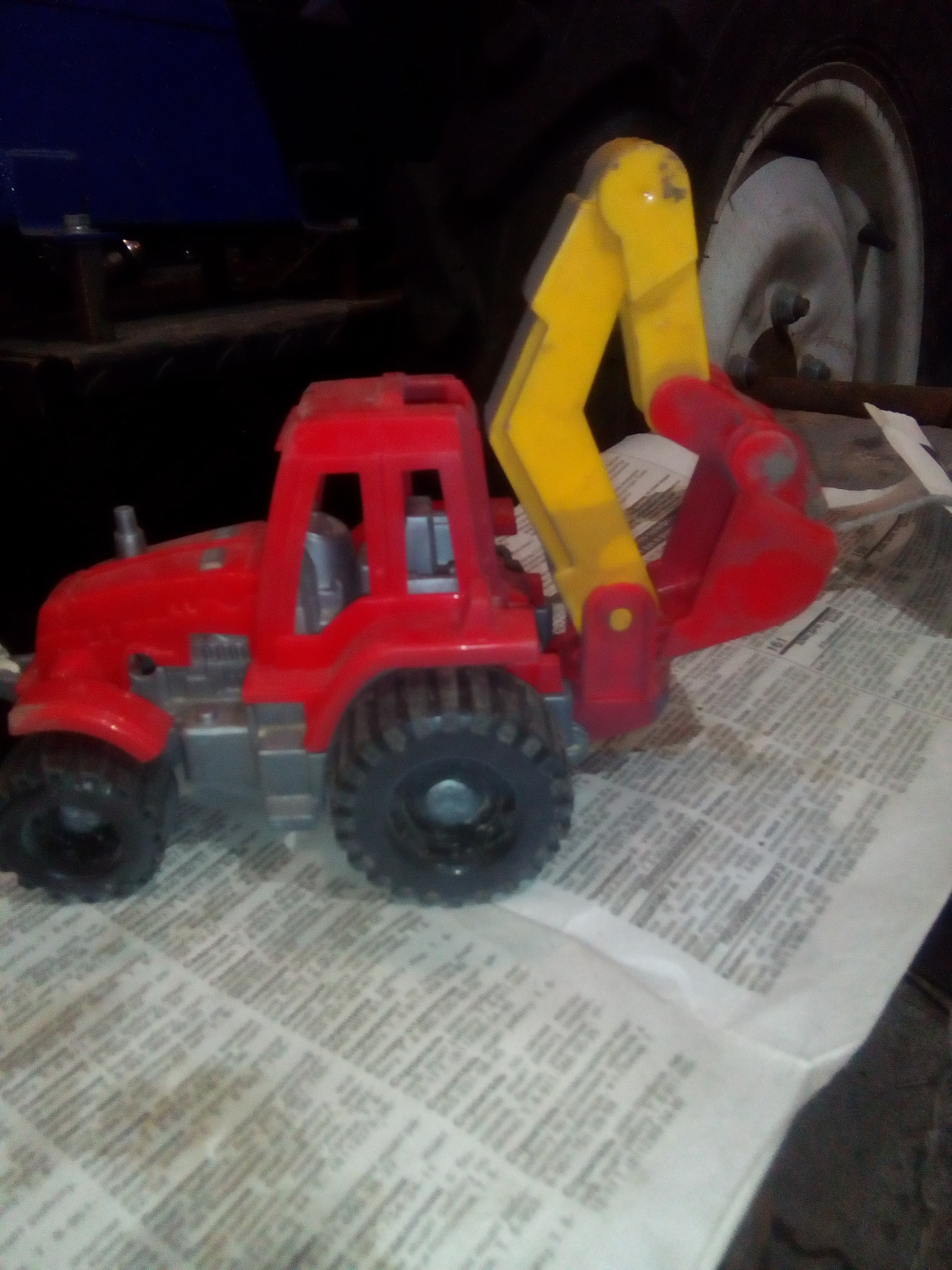

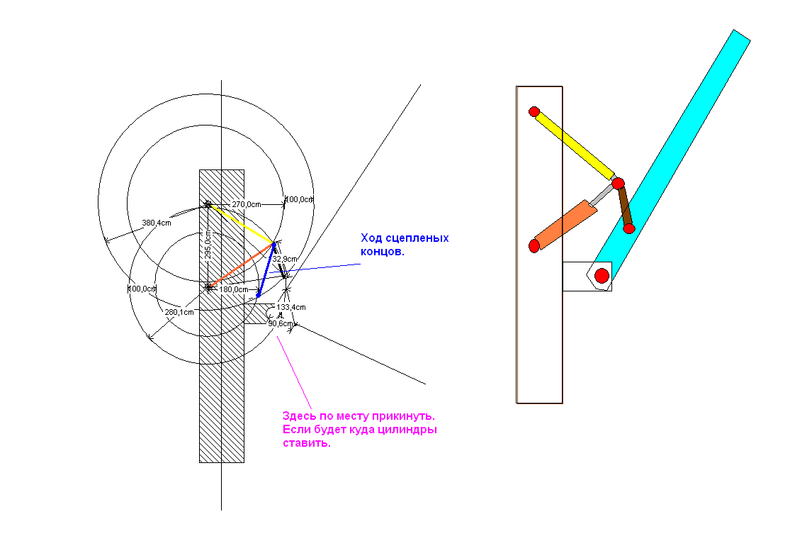

Саныч53, опять огород городишь. Вроде не китайский комсомолец, а их по созданию трудностей переплевываешь. Должно быть минимум соединений и деталей. А твой "огород" работать будет, но не долго.

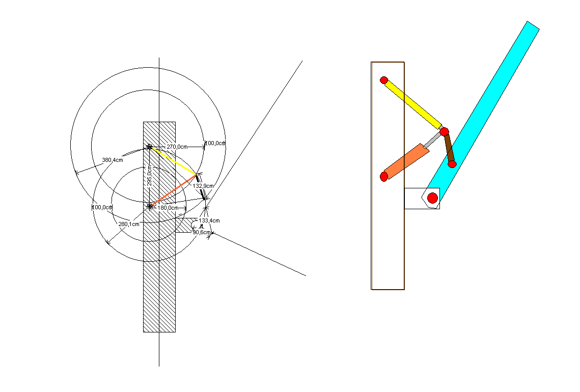

Tima62, обе верны - первый вариант, где ГЦ прицеплены один за другим; второй - на макете.(Один из цилиндров в первом варианте другой, нежели во втором)
Анатолий Пск написал: опять огород городишь.
да не от хорошей жизни - места в притирочку, сам же миллиметры ловишь, должен понимать...

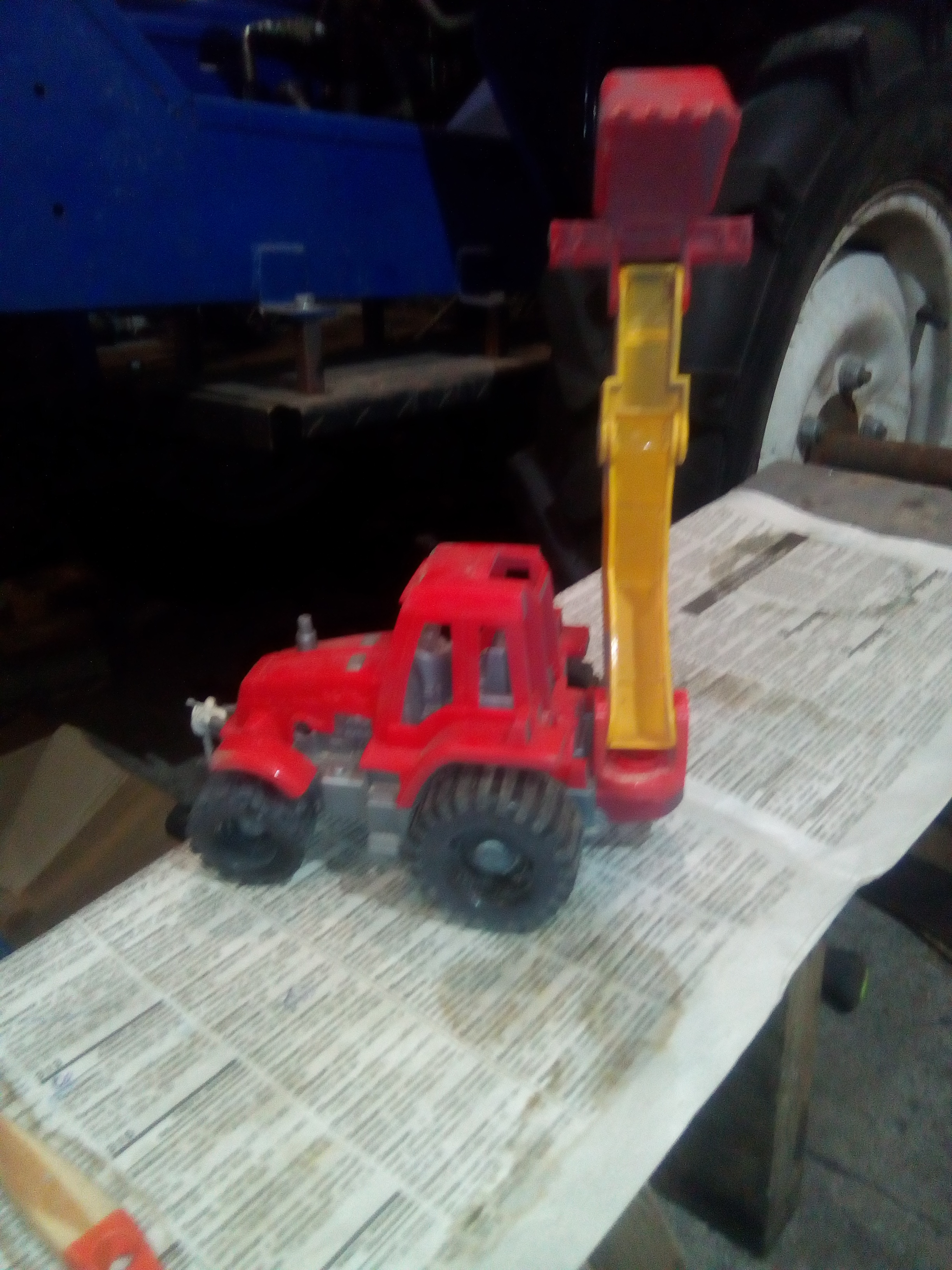

Саныч53, ладно. Сейчас у внука в коробке с игрушками пороюсь, кажется что-то видел. Сниму и выложу.

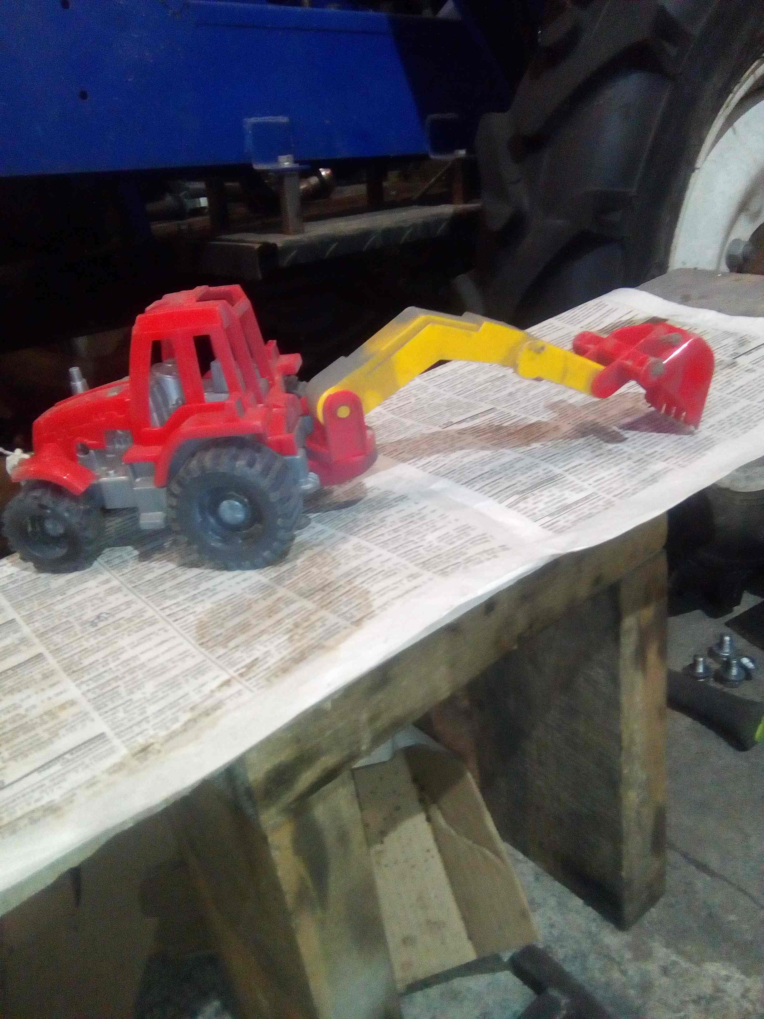

Саныч53, вот то,что нужно.
Минимум шарниров, компактный. Детали продумаешь сам. Я бы именно по этой игрушке себе делал, с небольшими изменениями под комплектующие. А самое главное не на увеличение деталей, а уменьшение. Лучше десять дней думать и два дня делать, чем наоборот (т.е. переделывать десять дней). А ты смотрю уже с железа опять начал, неугомонный. В нете полно роликов по самодельным экскаваторами, посмотри. Очень даже приличные и простые в изготовлении, без "огородов". Каждая лишняя деталь- лишняя проблема. Я придерживаюсь принципа, если можно обойтись без какой то детали, то я ее убираю или заменяю самой простой в изготовлении и эксплуатации.

Анатолий Пск, доброго утра! Спасибо, прикинуть по месту надо.

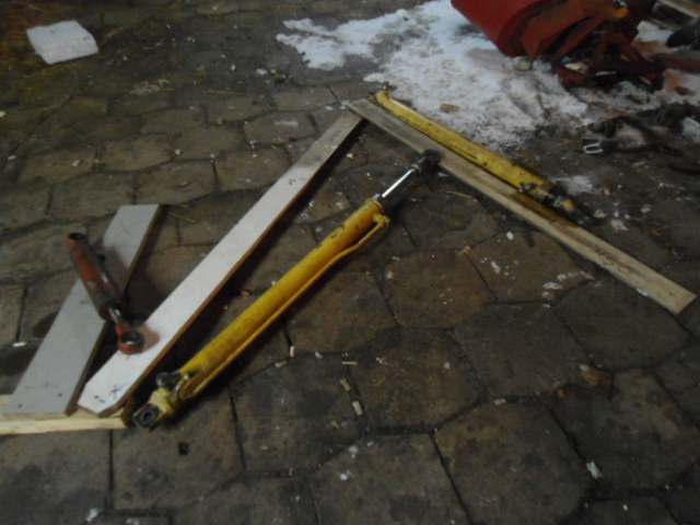

Саныч53, Если штоки одинаковы и ход одинаков. А что одного по мощности не хватит? Мысль: Цилиндры в пару, в треугольник. Одновременно один заходит, другой выходит. При ходе штока 100мм ход кончика цилиндра уже 130ммм, а если цилиндры немного переставить то можно получить и 150мм. На стрелу конечно надо передавать через тягу. Зато два сразу работают.

Jesha написал: А что одного по мощности не хватит?
Привет! Так еще и отжаться на стреле надо, как Толян советует... Слабоваты кажутся.
Jesha написал: Зато два сразу работают.
Так в моей схеме тоже оба работают.
Jesha написал: Цилиндры в пару, в треугольник
Так надо за очередной картонной коробкой пробираться к ближайшему магазину ;), попробую по твоим размерам в натуральную величину поиграться...

Саныч53 написал: Так надо за очередной картонной коробкой пробираться к ближайшему магазину ;), попробую по твоим размерам в натуральную величину поиграться...
Плюс в том что оба цепляются непосредственно на тягу, тяга может быть мощной. Минус вижу в том, что не вижу размеров куда это вписывается. Потому пока как идея. Прикинь, а вдруг. Извини. Я тут накосячил. Перемещение точки сцепления цилиндров будет по СИНЕЙ линии. Потому там больше 132мм, где то под 160-170мм хода для тяги.

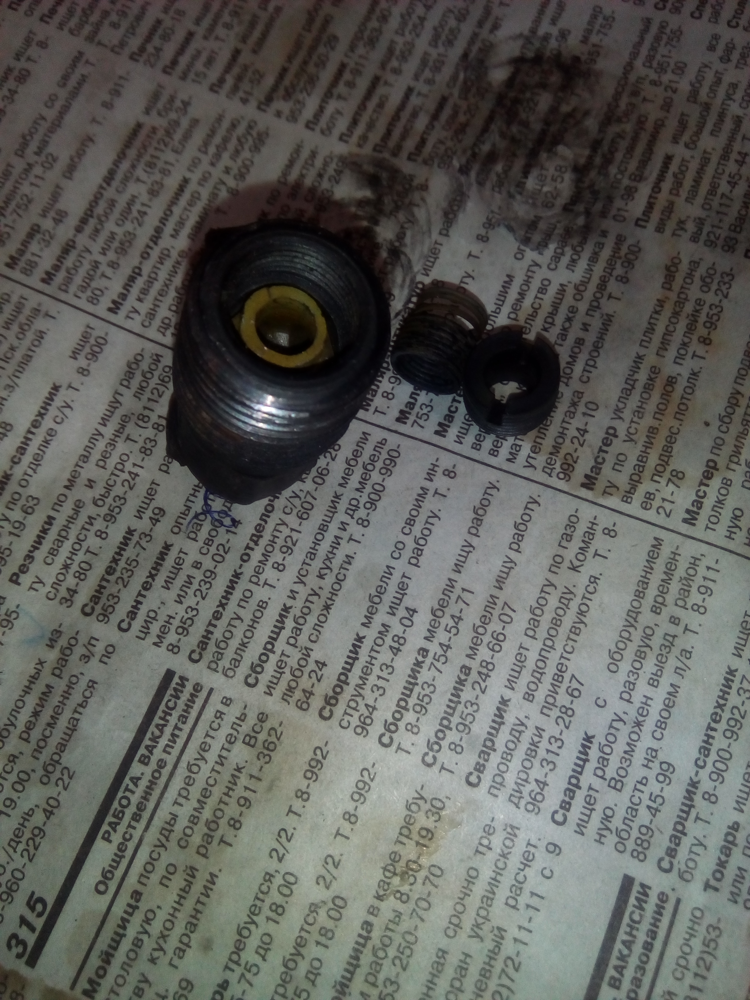

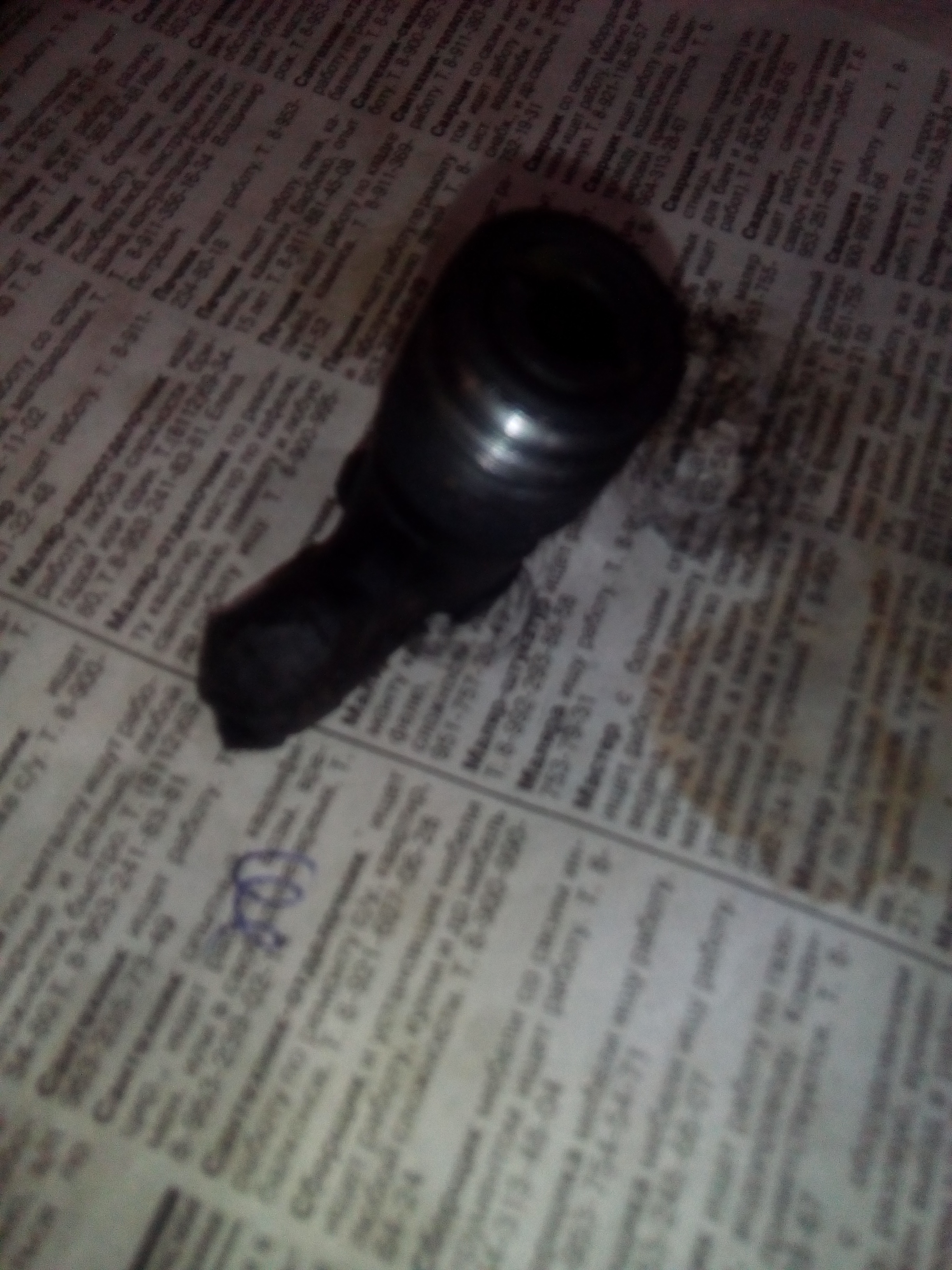

Саныч53, когда кажется сам знаешь что делают :D А если серьезно то при замкнутом цикле насос-распределитель-г/цилиндр-распределитель- насос отожмется. Главное чтоб шток не согнуло. Но даже 20 мм штока вполне достаточно для твоего аппарата с лихвой. А вот когда поставишь жиклёр между линией нагнетания и сливом отжаться не получится :confused:

Вот такой жиклерчик стоит

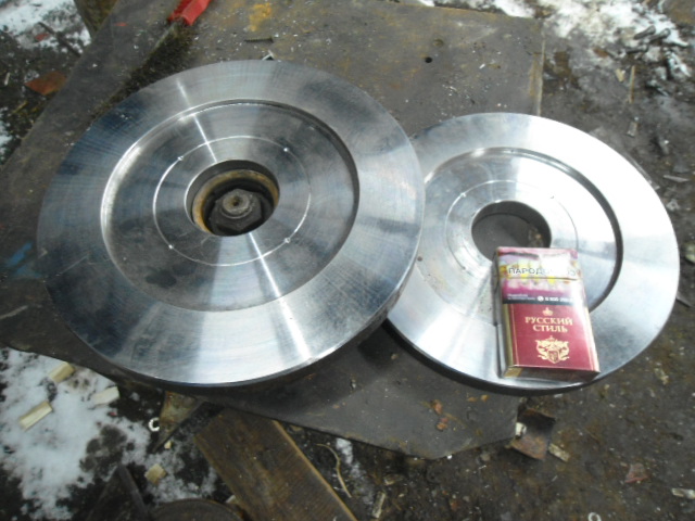

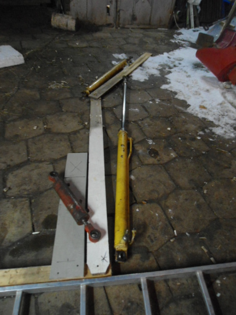

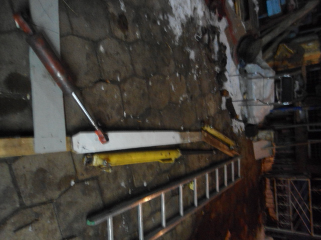

Доброго всем вечера! Из Ст.20 в круге 240 изготовил донышки под стойку из 159 трубы, под задние ступицы ВАЗ 2109, толщина 25мм
(блины такие подвернулись, а станок был даден в работу на обеденный перерыв - просто торцанул "как чисто", чтобы во время уложиться).
Вечером занялся макетированием в натуральную величину с использованием имеющихся компонентов гидросистемы. К бруску, обозначающему основание поворотной стойки шурупами прикрутил доску серого цвета - это как бы сама стойка; недокрашенная белая доска - стрела; совсем некрашеная - рукоять. На ковш подходящего бросового материала не нашлось, а фанеру 20 на это дело пускать не решился, тупо жаба задушила. Желтые гидроцилиндры будут приводить в движение рукоять и ковш, красный - поднимать/опускать стрелу Планировалось на это дело пустить один из желтых, но компоновка тогда зело похабная и несуразная получается. В стойке будут вырезаны окна под гидроцилиндр и все косынки, уши и кронштейны будут из 20 листа сделаны; диаметры втулок/пальцев - по имеющимся ШСам, 25 - 30мм..
Это компоненты в транспортном положении
Максимально поднятая рукоять, высота подъема над платформой 3м + 42см от верха платформы до земли
стрела опущена, вылет 3 метра, лестница обозначает уровень земли
ну и промежуточное положение.
Конструкция получается несколько монструозная, но зато глубина копания даже с этим гидроцилиндром подъема стрелы верных 2 метра и машину смогу погрузить ну просто любую. Если подвернется более подходящий по ходу штока цилиндр, то глубину можно и увеличить. Сама стрела торчит над крышей всего на 110мм, совсем не страшно. Можно сделать эту штукенцию и поменьше, но резать желтые гидроцилиндры рука не поднимается, где потом другие искать с ходом в 800мм? Вот такие вот прикидки.
