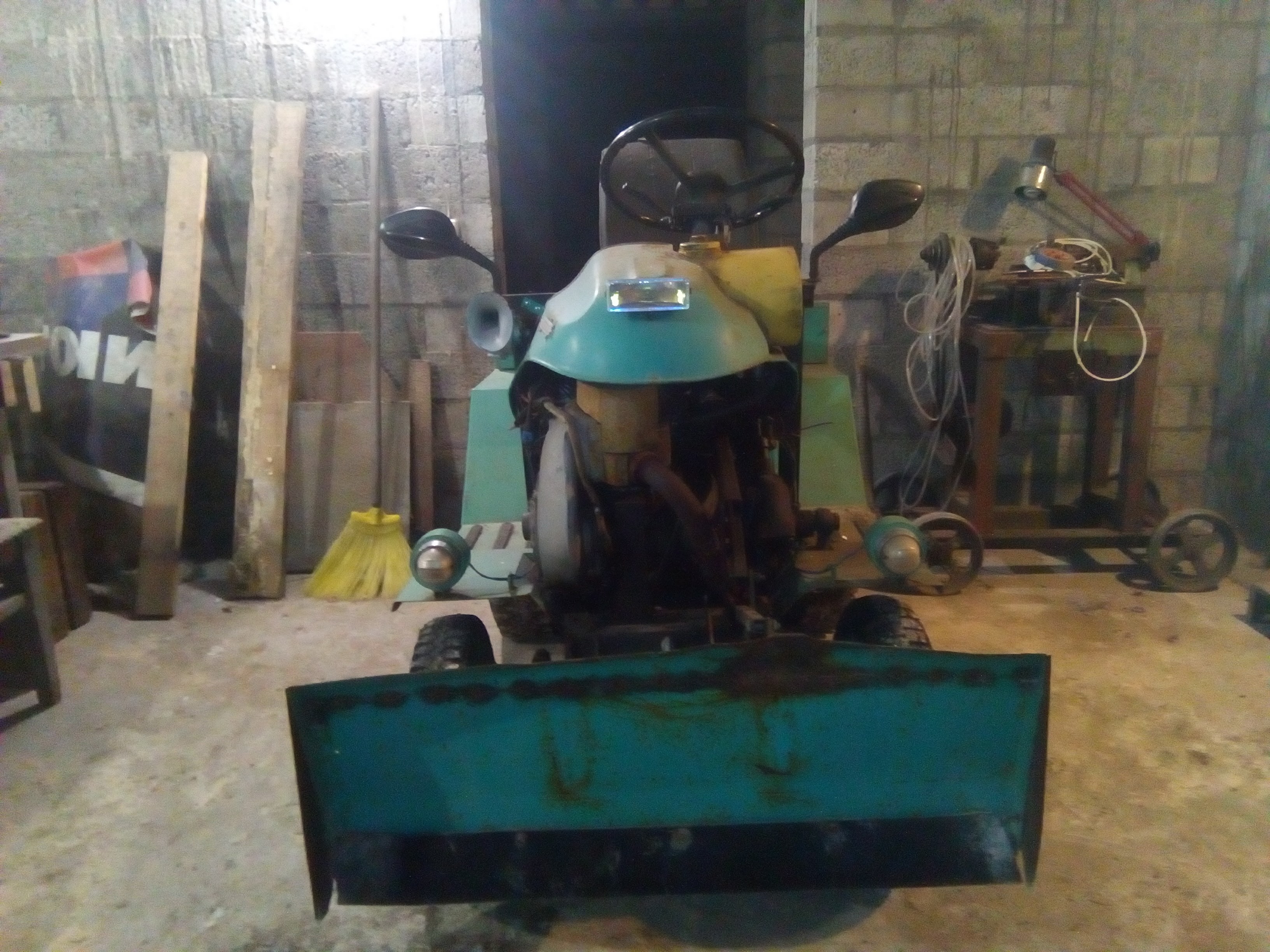

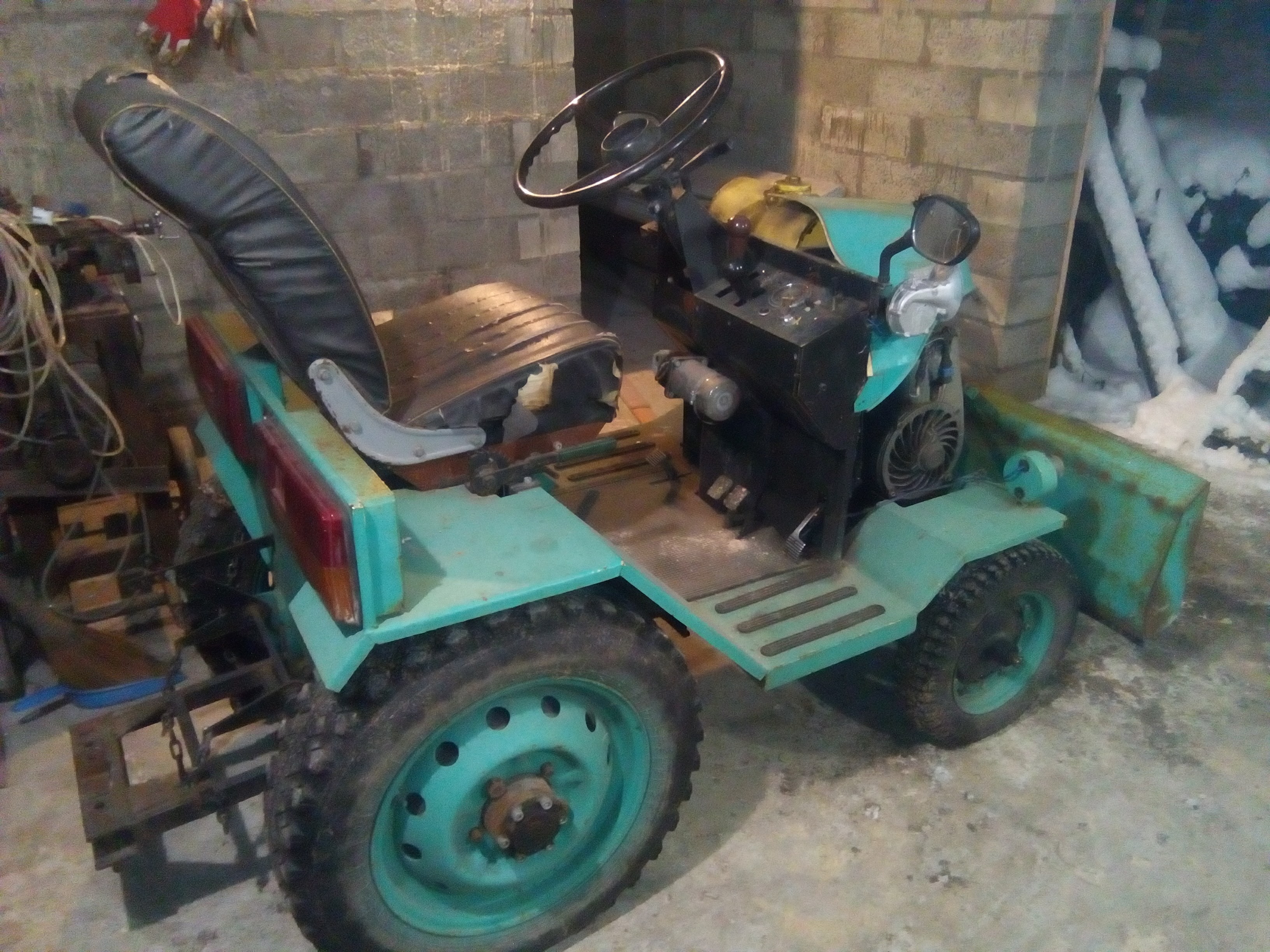

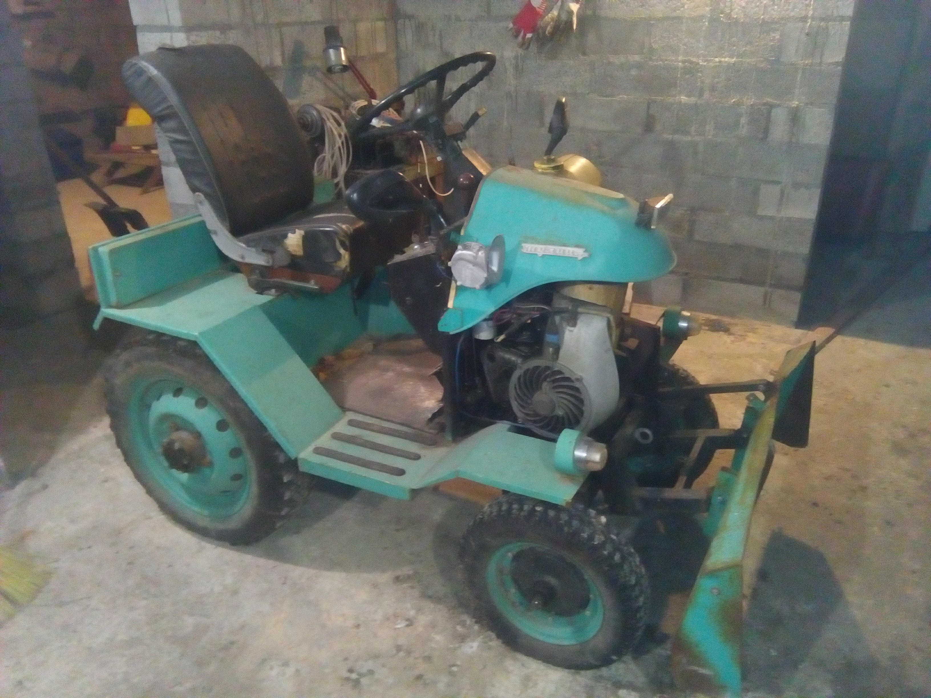

Я 20 соток культиваторными лапами с наваренными прутьями (так называемым "дельфином) около 3-х часов копаю и далее технология как и у Вас. Но в последние годы проблема с "выбиральщиками" - в сыновей свои семьи, свои заботы да и работа. Сажу двухрядной саджалкой без напряга. Мысль об механизации выкопки картофеля засела во мне давно, вот только руки не доходят (из-за хронической недостачи свободного времени). Материалов и комплектующих для этой затеи уже подсобрал. А сейчас еще одна идея не дает покоя - купить карбюратор газ-бензин и установить на трактор. Сейчас стоит 150СС от скутера. 4-годичная эксплуатация "бусика" "MAZDA FORD ECONOVAN" на ГБО показала свою эффективнось при расходе: газ - 11л., бензин 8л.
