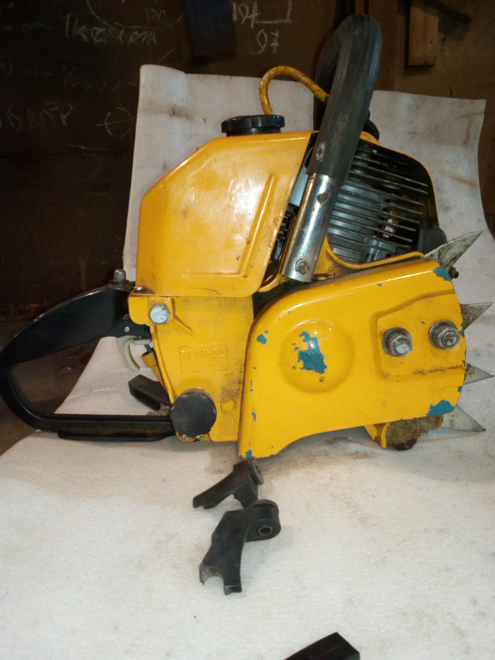

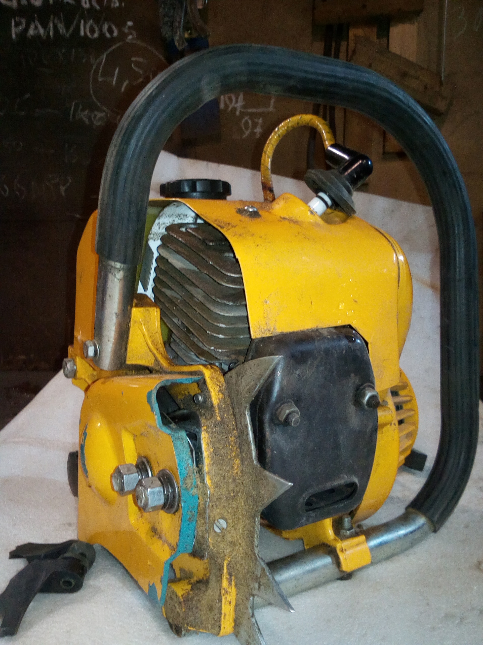

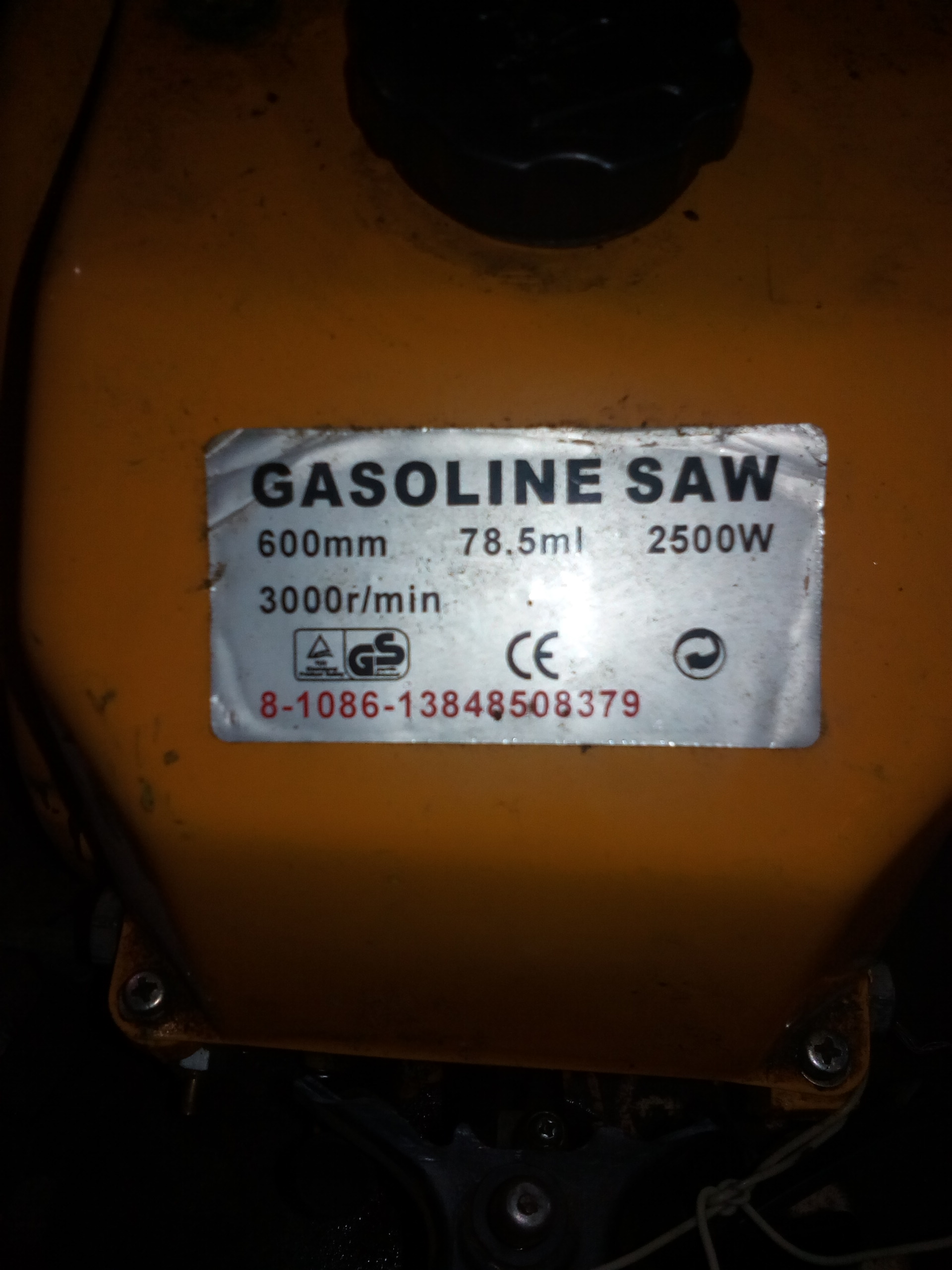

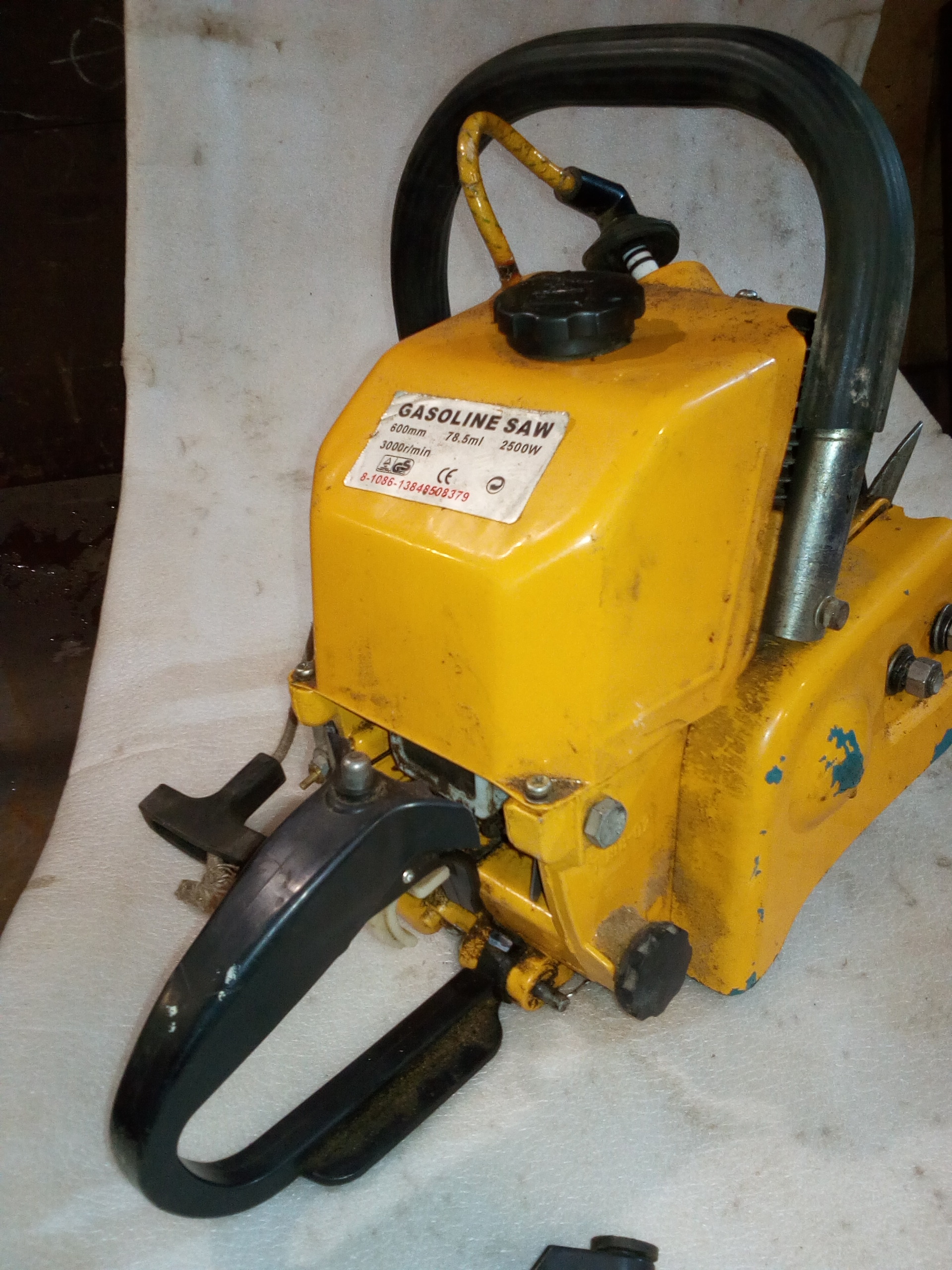

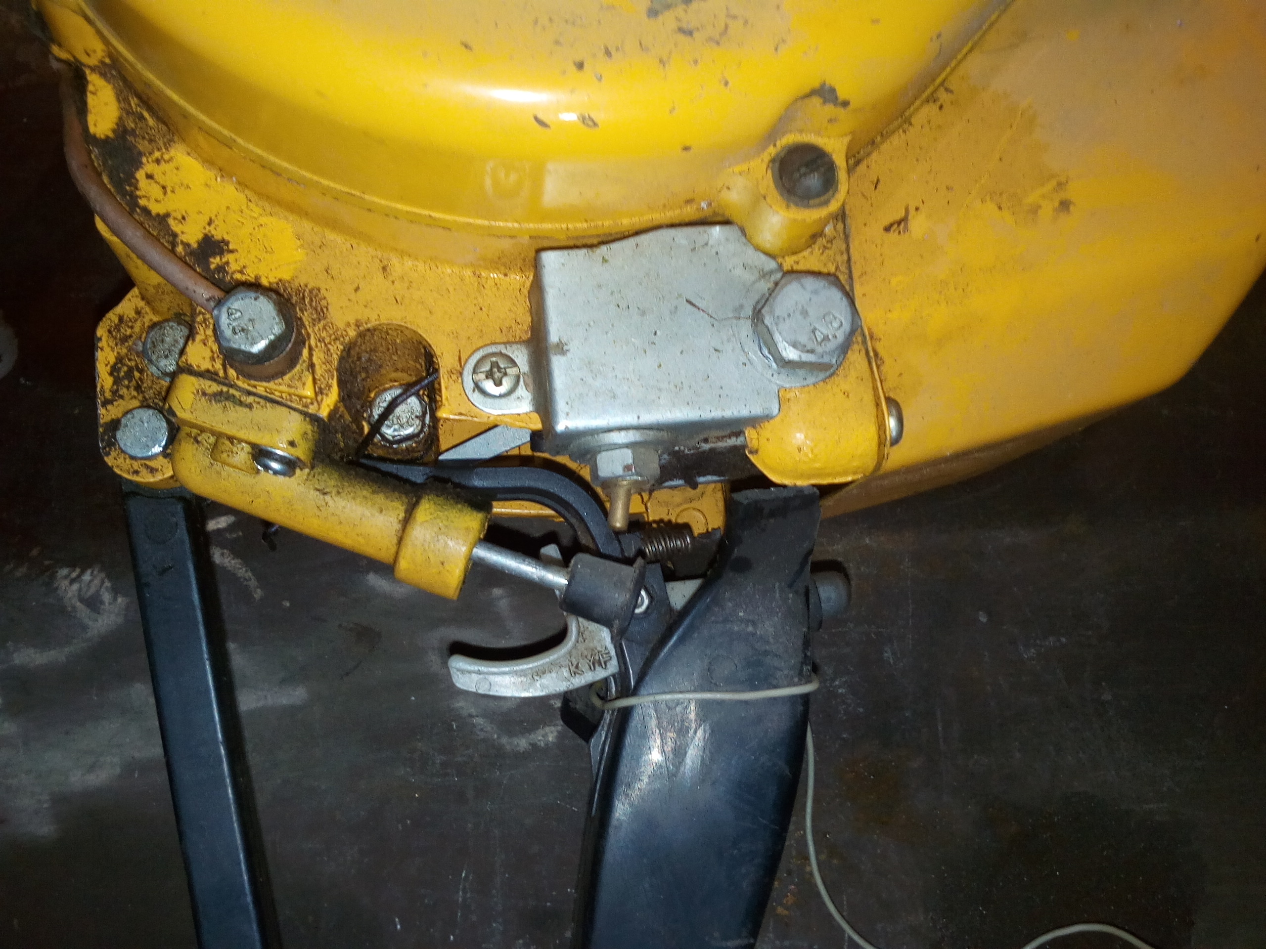

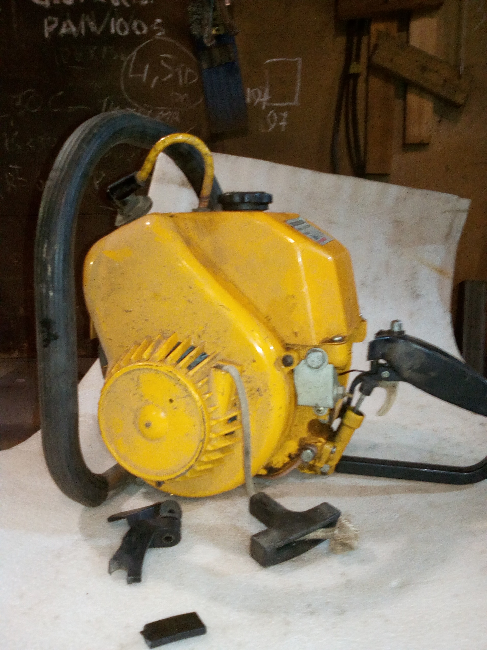

Вот фото китай пилы
Проверил искру, искра есть. Измерил ход поршня, 40мм. Надо купить свечу, залить бензин,пробовать завести. Но по сравнению с нашими китайскими пилами не вызывает надежности. как то она сделана небрежно.карбюратор мембранного типа, как на дружбе. Но чтоб бензин подкачать надо каким нибудь тонким предметом,типа отвертки,добираться до кнопочки, пальцем не возможно это делать, слишком узкий зазор между карбюратором и корпусом нишы,где находится карб. Вроде добавить больше нечего. Дальше видно будет.

Кузнец, У нас на таких двигателях сделаны вздуходувки,многие их используют для прочистки дымоходов печек.С боку стоит улитка и на валу крыльчатка.Корпуса мотора очень хлипкие.Да и сами двигателя не особо качественные.К кнопочке подкачки там должна стоять пластина,может у вас она потерялась?

Александр12, спасибо за информацию! По поводу пластинки для подкачки понятия не имею. Может и было, но мне дали то что есть, а чего нет сделаю. Пока аппарат положил на долгий ящик, других дел полно.

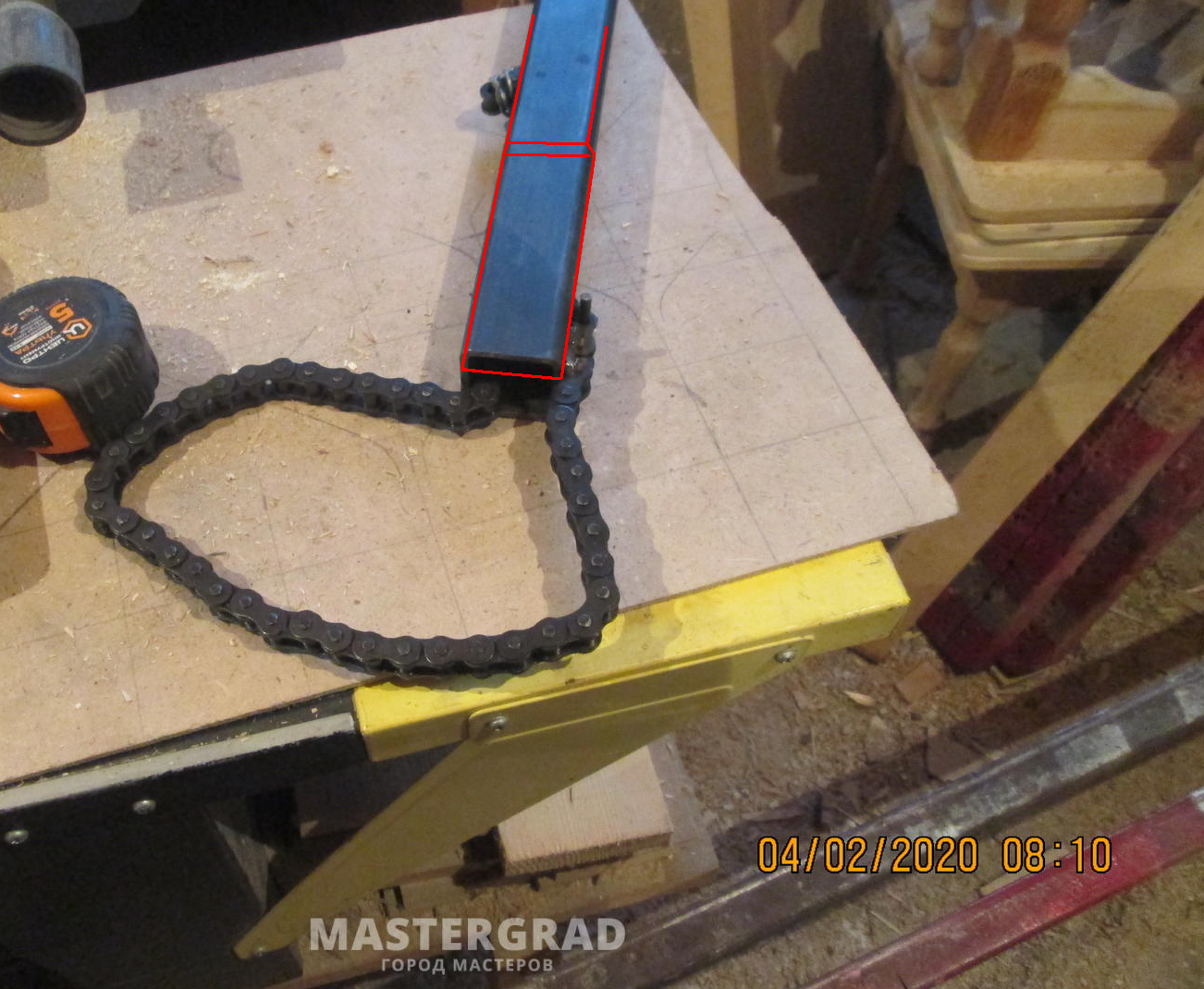

Давно хотел заиметь такой инструмент. А ведь дел-то на пять минут.

Ценный инструмент. Только поплоще надо место где цепь крепится. Толстым не везде подлезешь.

Jesha, Делал для выполнения одной спецефичной работы, где требуется большое усилие и места завались. А так да, согласен, можно и потоньше.

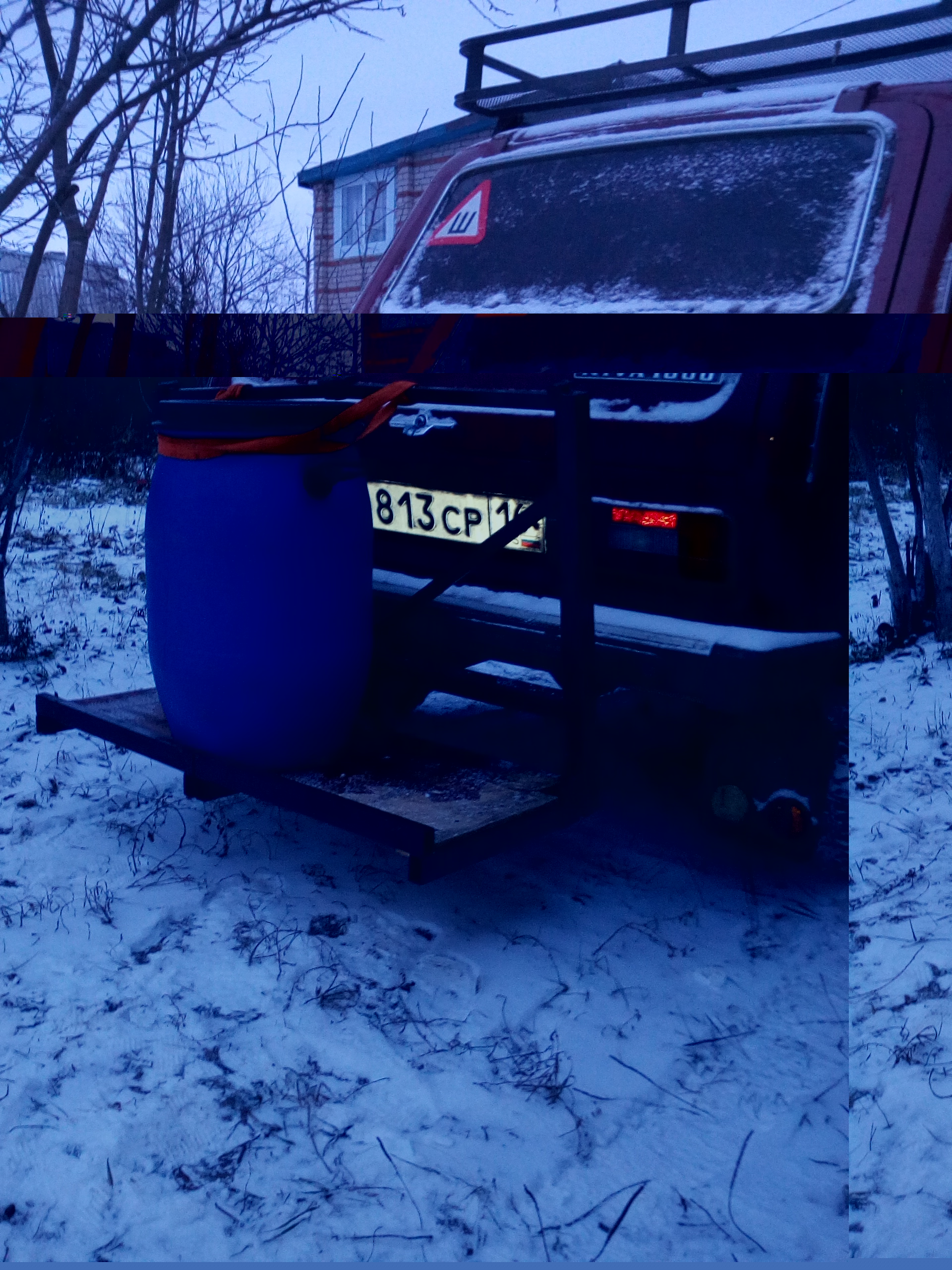

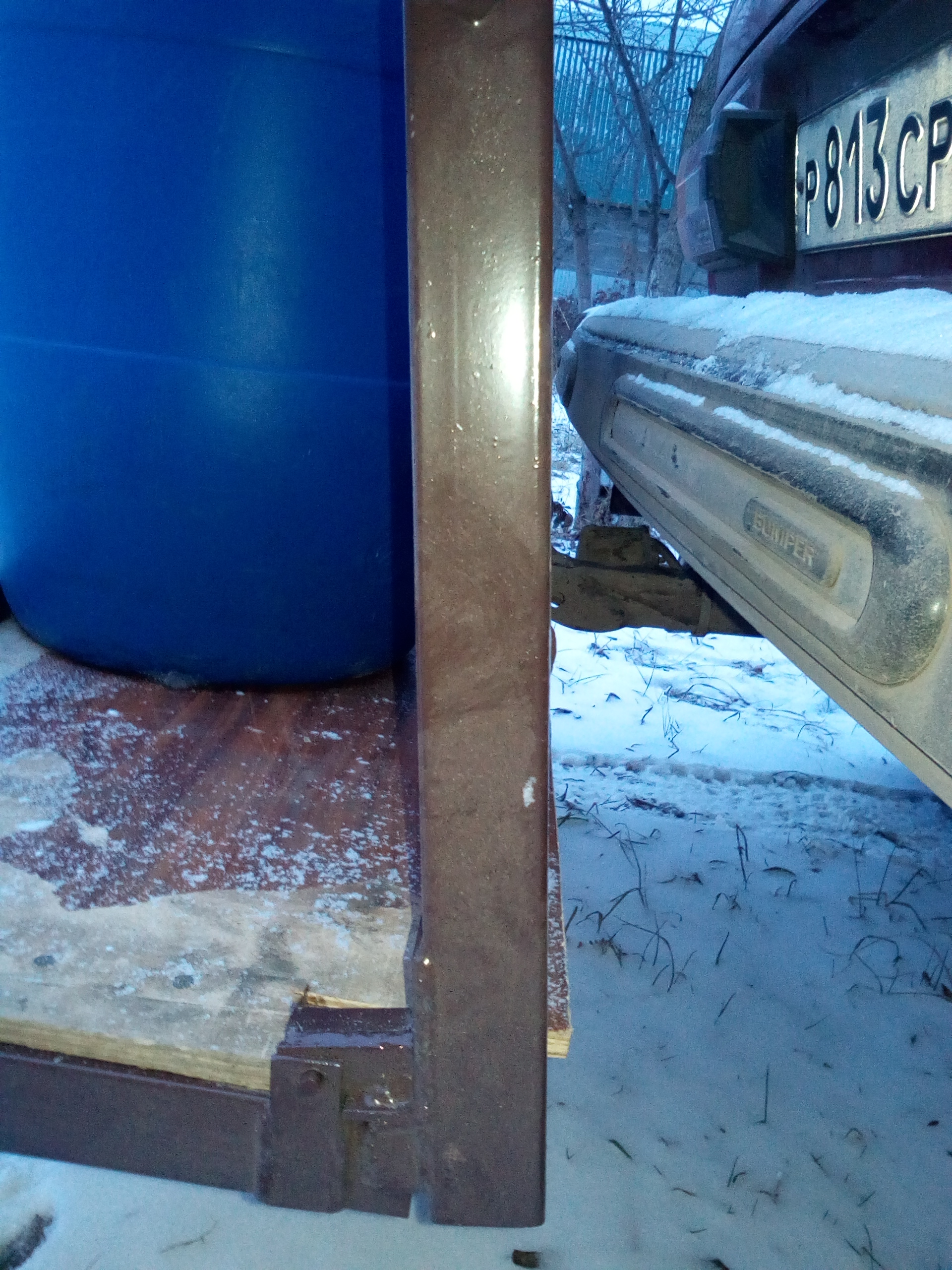

Как сделал такую штуку
Лежит эта штука без дела уже года три, но хочется снова применить его в деле. Но есть нюансы:раньше использовал только на даче чтоб воду привести, а сейчас планирую использовать на дорогах общего пользования. А именно зимой на рыбалку возить мотособаку. Кто что скажет, какие недоделки,что добавить, что убавить...? К стати воду возил 110кг. А мотособака около 70-80кг будет.

А с дороги не планируете съезжать? Низко площадка. Надо смотреть, что бы груз фонари не застил, крепить хорошо. Катофоты поставить. И можно ли с такой штукой?

Jesha, вот и я обовсем этом думаю. Так то с дороги не съезжаю, но бывают иногда заметает, а там дорогу пробивать приходится. Вот и размышляю как все это обмануть. Со светоотражателями проблем нет. А по поводу можно или нет можно узнать только когда гаи тормознет.но в продаже такие вещи имеются, значит можно наверно.
