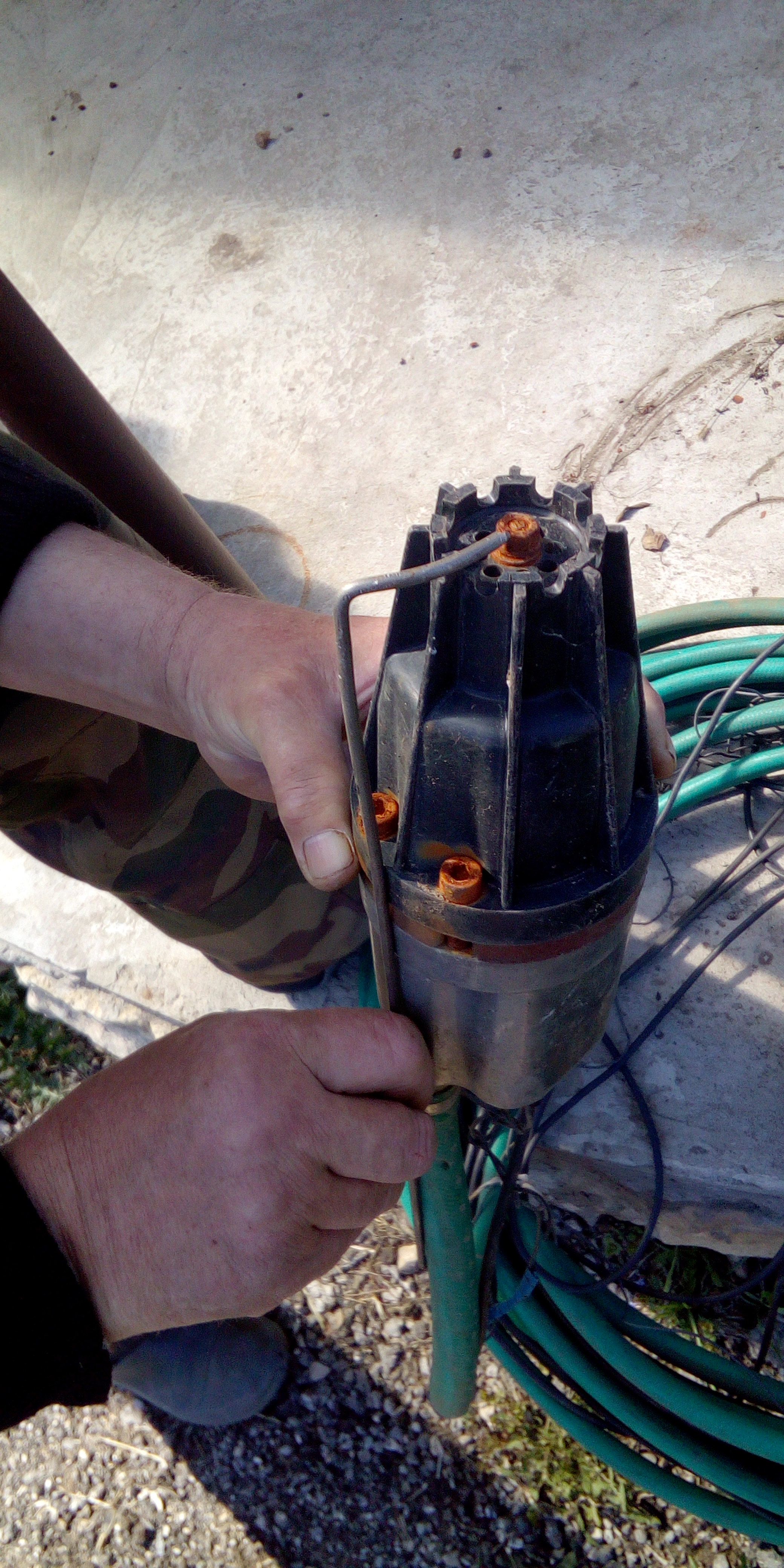

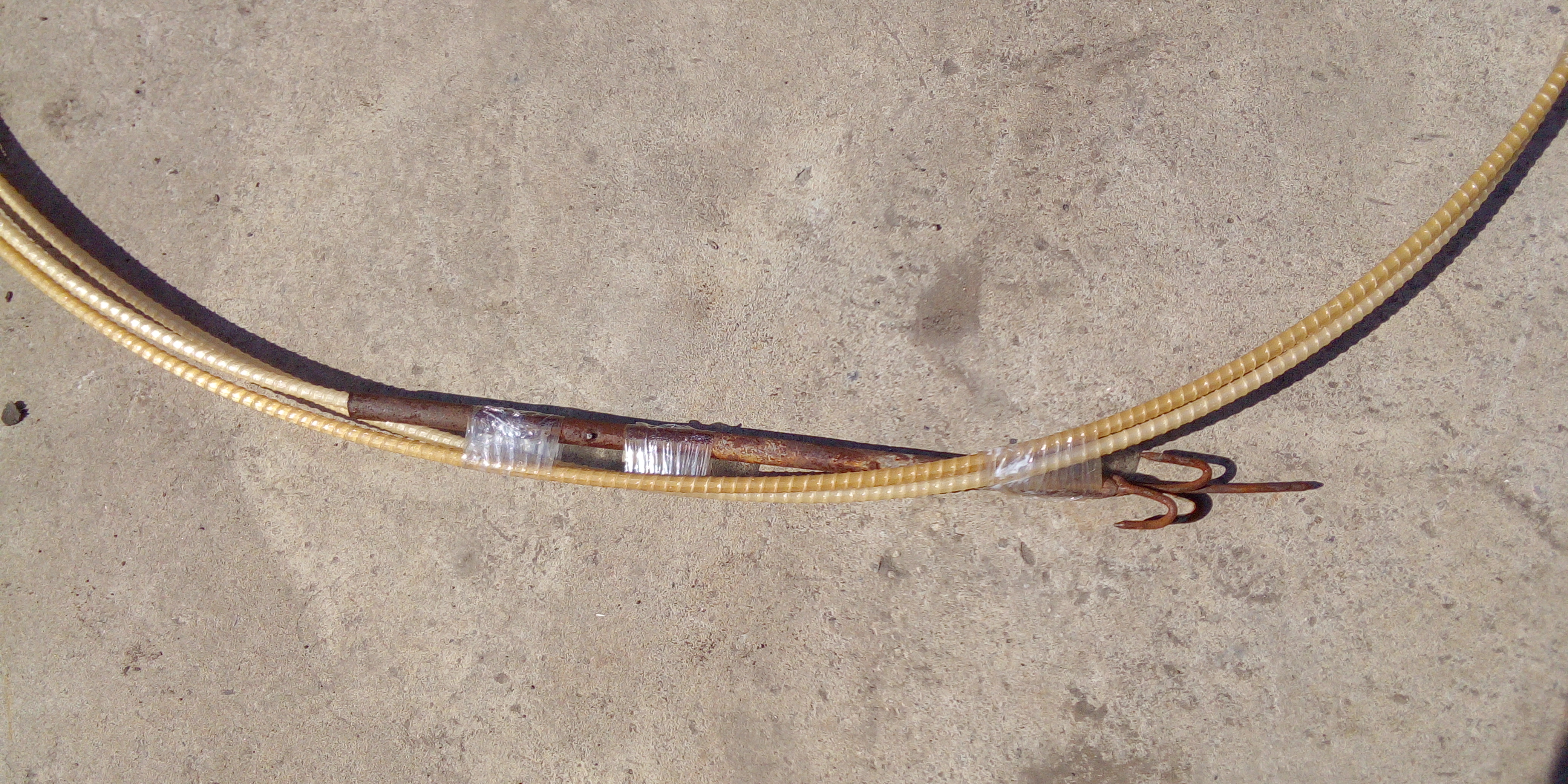

Должен быть паспорт скважины. В нём указана и глубина и разрез и дебит. Для начала нужно провести ревизию, для чего к 50м. строительной рулетке привязать гайку и замерить расстояние до воды и до дна. Сравнить с паспортной глубиной и если воды в скважины более двух третей её длины, собрать простейший эрлифт и "домыться" до насоса.. Дальше проще. На конец 50м.
стеклопластиковой арматуры прикрепить одну из приспособ и достать насос. На штанги есть другие приспособы , но глубина скважины большая и вручную их не удержать.

Кузнец....Писал вам писал, хлоп и всё пропало...Только одни фотки в альбом улетели. В двух словах. Замерить глубину рулеткой, сравнить с паспортом, зачистить эрлифтом и достать с помощью 50м. стеклоарматурины с приспособой на конце. Фотка в альбоме.

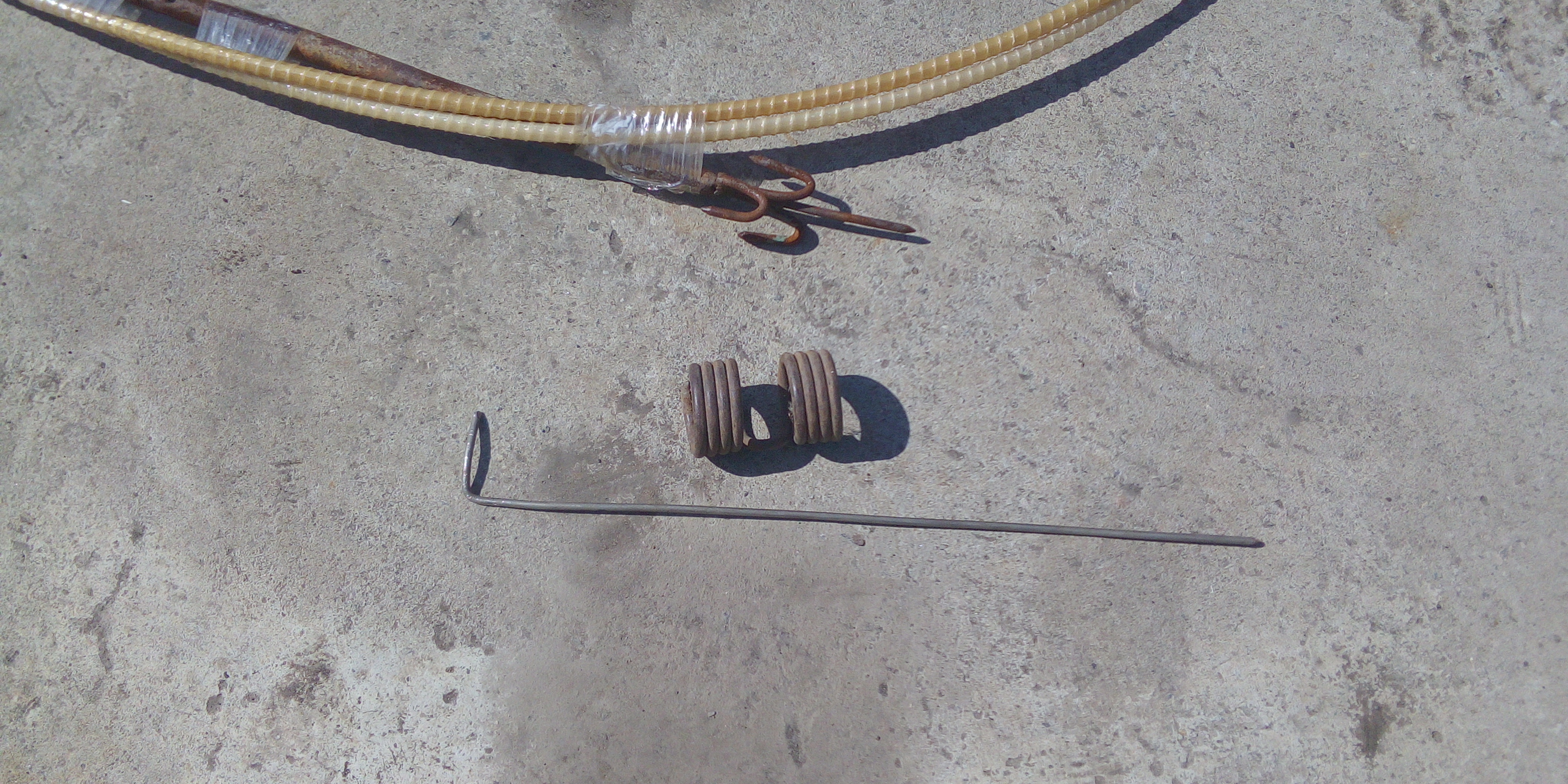

По поводу доставания насосов...Для скважин небольших глубин самый действенный способ пружина авто по диаметру "утопленника" на составных штангах. Или "накрывной колпак" с шипами от автошины внутрь.
....Может сгодится кому.

Почему непонятных?...Слева направо приспособы для:...щебня...трубы...вибронасоса.. бревна ...доски.. баклажки...центробежного насоса...мраморной и пр. крошки.Последнее -- истиратель кирпича и прочей скважинной "упалости".

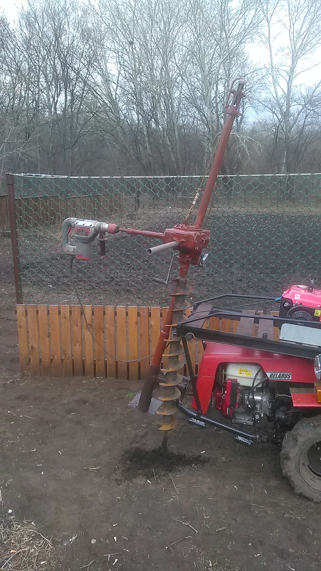

Этим ещё можно и очень удобно сверлить ямы под столбы.

Будет неудобно счищать грунт с шнека. На нём, от смыва при подъёме, приварена реборда. Ямки под столбы бурить лучше обычным.
