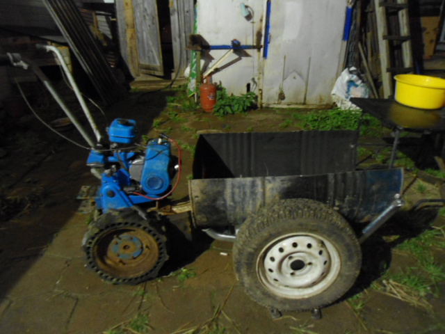

Доброго всем вечера! А вот решился-таки на изготовление гусеничного движителя, из подручного материала. Неожиданно много времени заняла приварка траков к звеньям цепи, очень неудобно...

Саныч53 написал: А вот решился-таки на изготовление гусеничного движителя,
Доброго.. Точно гусеница?
Привод на колеса, через зубастый цилиндр.

Jesha написал: Привод на колеса, через зубастый цилиндр.
Всем хорош, кроме направления вращения... Одна передача вперед, пять назад как-то не очень... Или ставить какой-нибудь редуктор... Не, ну его на... Гусеничная пара на балансире проще.

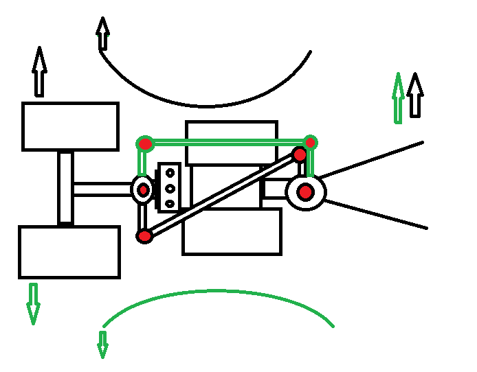

19.11.2017 в 23:05:38
Может лучше так?
