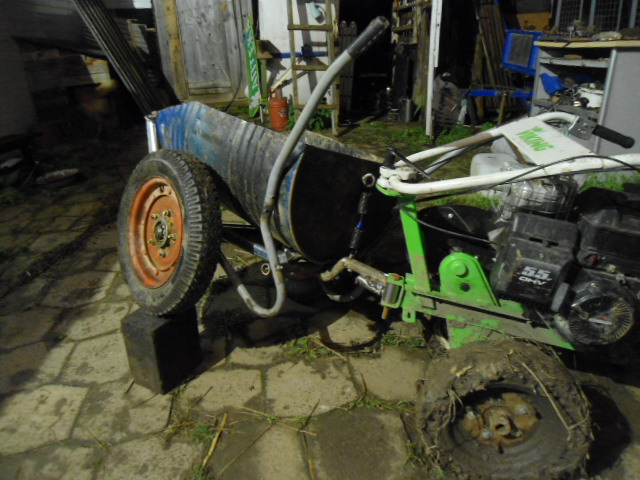

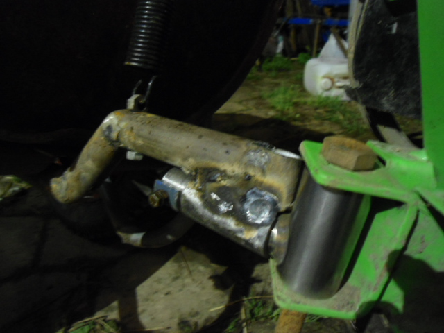

И не скрываю. Если бы оно так было, давно бы уже многие и многие (не только в сельхоз сфере) перешли бы на гидро. Однако подавляющее число тракторов, используя гидро для агрегатов, не использует гидро для движения. Одумайся! Работа под дивизом: "Гидромасло всегда имеет право течь в самых недоступных местах!". Меня лично не устраивает. Все детали должны быть новые и защищенные, а это деньги. Это как мотоцикл. Классная вещь, но только не далее 3км от дома. Во к стати. На цилиндр под кузов, чего пыльник не одел? На нижней части уже масляный отпечаток.

Jesha написал: . На цилиндр под кузов, чего пыльник не одел? На нижней части уже масляный отпечаток.
так ить неизбежное явление трансформации временного решения в постоянное... А если серьезно, то была мысль разрезать и напялить на ГЦ УАЗочью камеру, на всю длину вылета, но предполагалось совместить эту процедуру с покраской... Итог на фото - железяки ржавые, а гидроцилиндр без пыльника...
