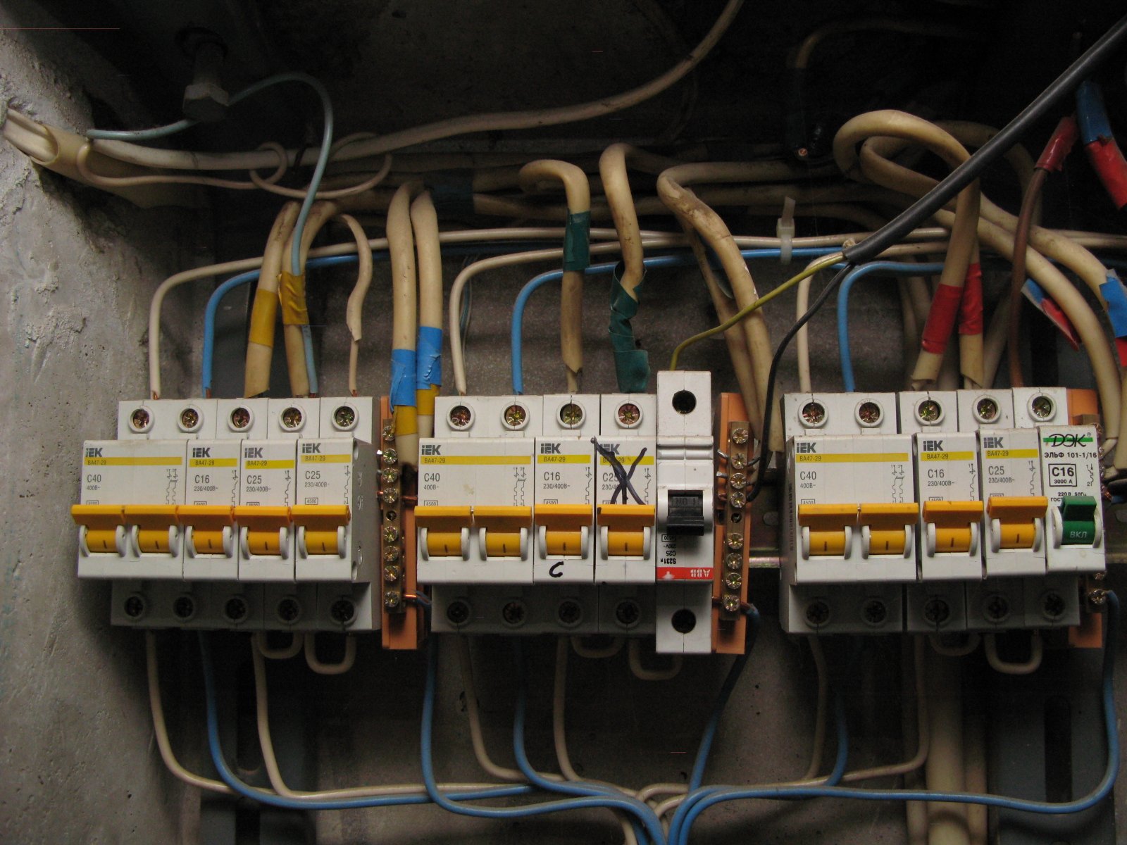

Просьба подсказать по сечению кабеля для нового квартирного щитка. Дом панельный старый. Газ. Сейчас там автоматы в этажном 40А.
    • верно что 40А это для домов с электроплитами?
    • т.е. на фото справа от вводного на 40A поставить второй вводной на ??А и какое сечение протянуть квартирный щиток?

Проводники в вводной АВ хилые))) Уточняйтесь в УК номинал ввода, что-то 40А кажется очень круто

MaSeVi, вот и я думаю что хилые. Если исходить из нужды и как бы сделали вы на свою квартиру? Сколько с газом обычно? В УК потом спрошу.

тут вот непонятно из сети. 32 или 25? Как там со сносом хрущёвок и переселением? )) Сколько в новых домах?
Для квартир с электроплитами при сечение вводного медного кабеля 10 кв.мм. номинал вводного автомата должен быть не более 50А (11,5 кВт). Для квартир с газовыми электроплитами при сечение вводного кабеля 4 кв.мм. должен быть не более 25А (около 6 кВт), при сечении кабеля 6 кв.мм. — не более 32А (около 7,5 кВт). Стоит отметить, что данных номиналов и мощнойстей вполне хватает.

Не более 32-х А. Соответственно кабель 6 кв.мм.

то, что стоит вводной на 40А, ни о чём не говорит. когда УК меняла старые автоматы на новые , использовали то, что было. Вы посмотрите какое сечение пришло на вводной

Petro1234, то что там есть не особо важно. Делайте ввод 6мм2 - а с АВ потом разберетесь.

Да щааззз... 25 бы было... а то и еще проще, нет вводного, есть сразу групповые 16+16... а АВ на 40, вполне возможно вместо рубильника стоит... т.е. поставили что доставили....

На двухполюсный автомат 40А, используемый в качестве коммутирующего устройства перед счётчиком, не обращайте внимания, а ввод в квартиру сделайте медью 3х6,0, заменив групповые автоматы после счётчика на двухполюсный автомат 32А.
