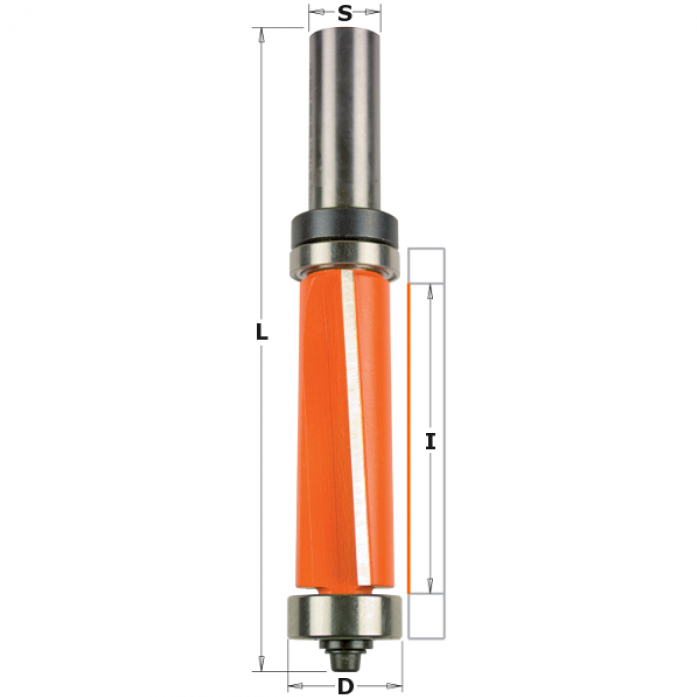

Надо отверстие в фанере 18 мм диаметром 195 мм. Но нету линеек и шаблона. Есть ли способ обойтись подручными средствами=голыми руками?

Задача стоит измерить 195мм тоже без линейки? ;) Рулетка-то хоть есть?

На большинстве параллельных упоров есть отверстие, позволянщее использовать фрезер как циркуль.

Default, Что то то не могу сообразить насчет упора. Он же изогнут в противоположные стороны по кромкам, которыми параллельно упирается. Как его использовать в качестве циркуля?

Положить фанеру на щит, стол, верстак, который не жалко немного испортить. Или подложить хоть оргалит. Закрепить фанеру по краям струбцинами. В центр вкрутить саморез сквозь фанеру в стол чтобы торчал на ээээ 10-20мм. Обхватить фрезер и саморез веревкой/проволокой, которая не тянется, на нужном расстоянии фрезы от центра. Вести фрезер по окружности, ограниченной длиной веревки. Если вместо веревки пластина паралельного упора - лучше. Это если из г-на и палок по условиям задачи :)

В конце одной штанги просверлить отверстие 2,5-3 мм и использовать её как циркуль. Фрезеровать не насквозь, а оставить 2-3 мм по пласти. Вырезать лобзиком по фрезеровке и оставшийся свес снять обгонной фрезой.

Спасибо. Понял. Обгонная - это с подшипничком?

Т-34 написал: Обгонная - это с подшипничком?
да

чтобы так не извращаться, можно подложить доску и прикрутить к ней фанерку как выфрезировываемый круг так и остальную часть чтобы не двигалось И фрезеровать на всю толщину фанерки с захватом доски

Вы не поняли ответа, прочитайте еще раз. Вам предлагают не шаблон, а подкладку, чтобы сразу фрезеровать насквозь. То же самое, что и я предлагал выше. Фреза обычная, тонкая пазовая http://vok.com.ua/wp-content/uploads/2013/06/81261111.jpg или эта https://tdp.com.ua/images/catalog/1485265282_e8ae3a29eb2f86d8803170c36f3bd9c4.jpg
