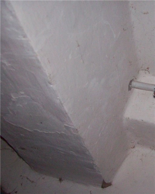

штробить нельзя, потому что люди не понимают понятие "глубина штробы". проще запретить.
а доказывать.. а смысл? если соблюдать правила, то ничего не просядет и не даст трещин. и вообще, лучше открыть пруху с допусками и посчитать =) ну если, конечно, есть что освежать в памяти =))))
кстати, о штробах и вообще о дырках в ригелях. в аттаче фотка _штатного_ крепления деревянной закладной к ригелю. сколы - до нижнего арматурного ряда.. глубина - сантиметров 6-7, снизу, в плоскости максимально натяжения.

про ригеля мои свои пять копеек добавить. у мну хрущевка, плиты перекрытий с ригелями. в ригелях от строителей сквозные распаечные коробки диаметром сантиметров 6, это где-то 1/3 ригеля. вроде за 40 лет ничего не рухнуло. и - таки да, нижня часть ригелей много где сколота до арматуры, я и сам случайно один сколол, причём без фанатизма - расшивал монтировкой штукатурный слой на щели между перекрытием и ригелем, тюкнул понтировкой по штукатурке, она с куском ригеля и отвалилась.. кусок - сантиметров 20 на 5..
