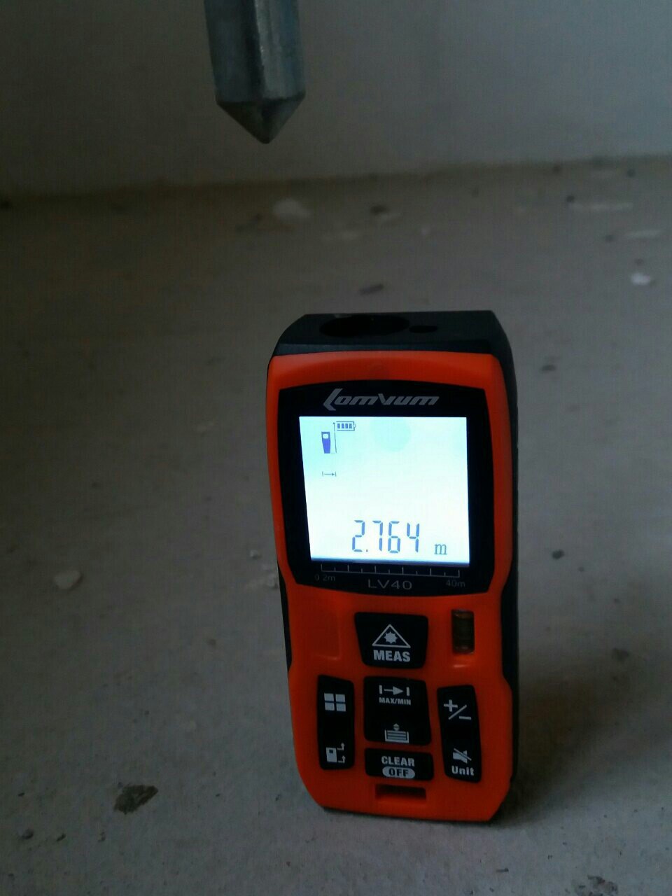

Например, основываясь на своих скромных статданных могу сказать, что для, например, лазерных уровней Longyun III класса (количество лучей не важно) количество "бракованных" уровень на 1 короб (27шт.) составляет от 0 до 2шт. Опять же из моего опыта, бывает "сбит" только горизонт. Впрочем, юстировка при наличие определенной сноровки не так уж и сложна, но довольна кропотлива. Зато, набравшись терпения, погрешность можно довести до 1мм на 10 метров;

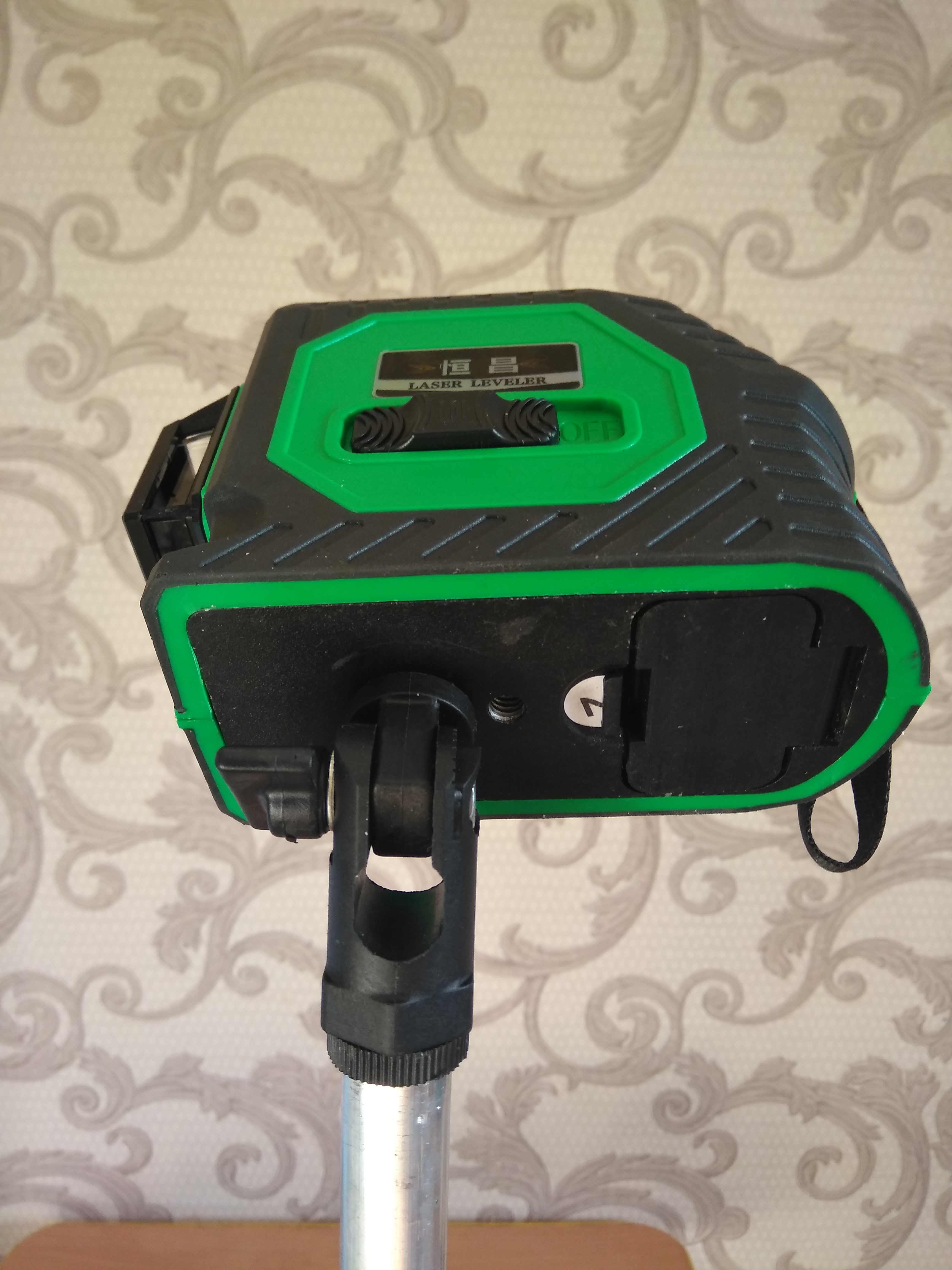

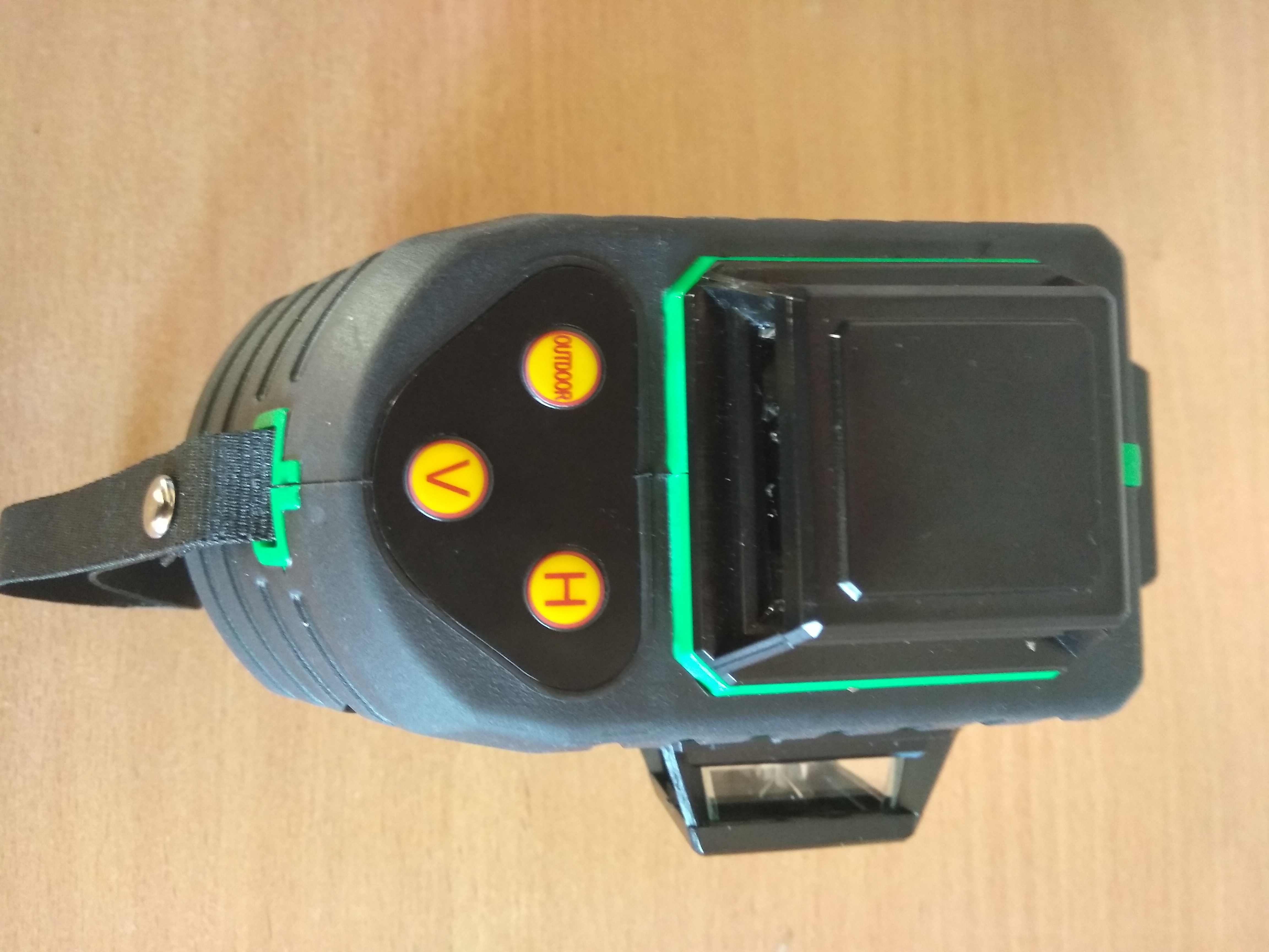

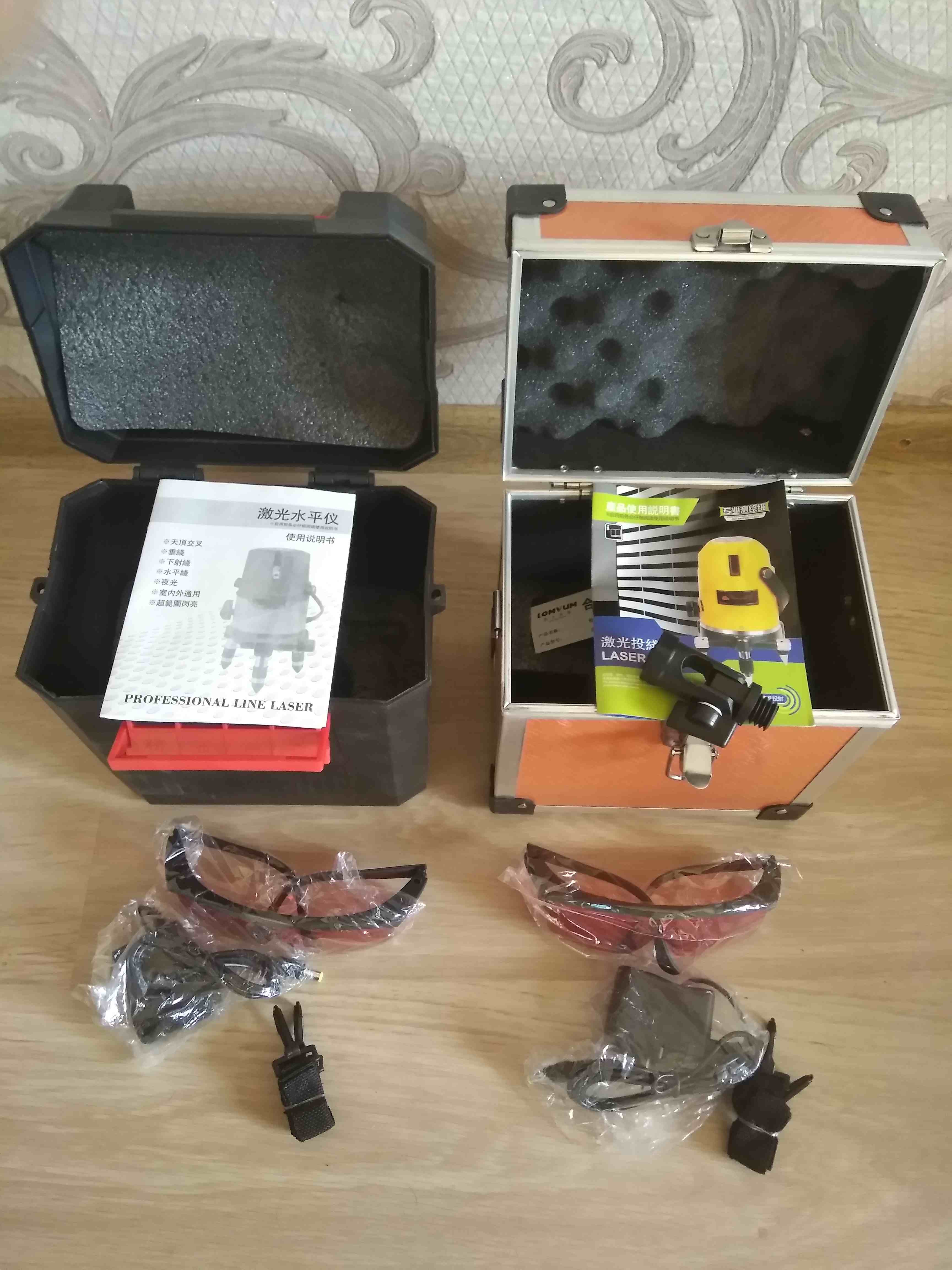

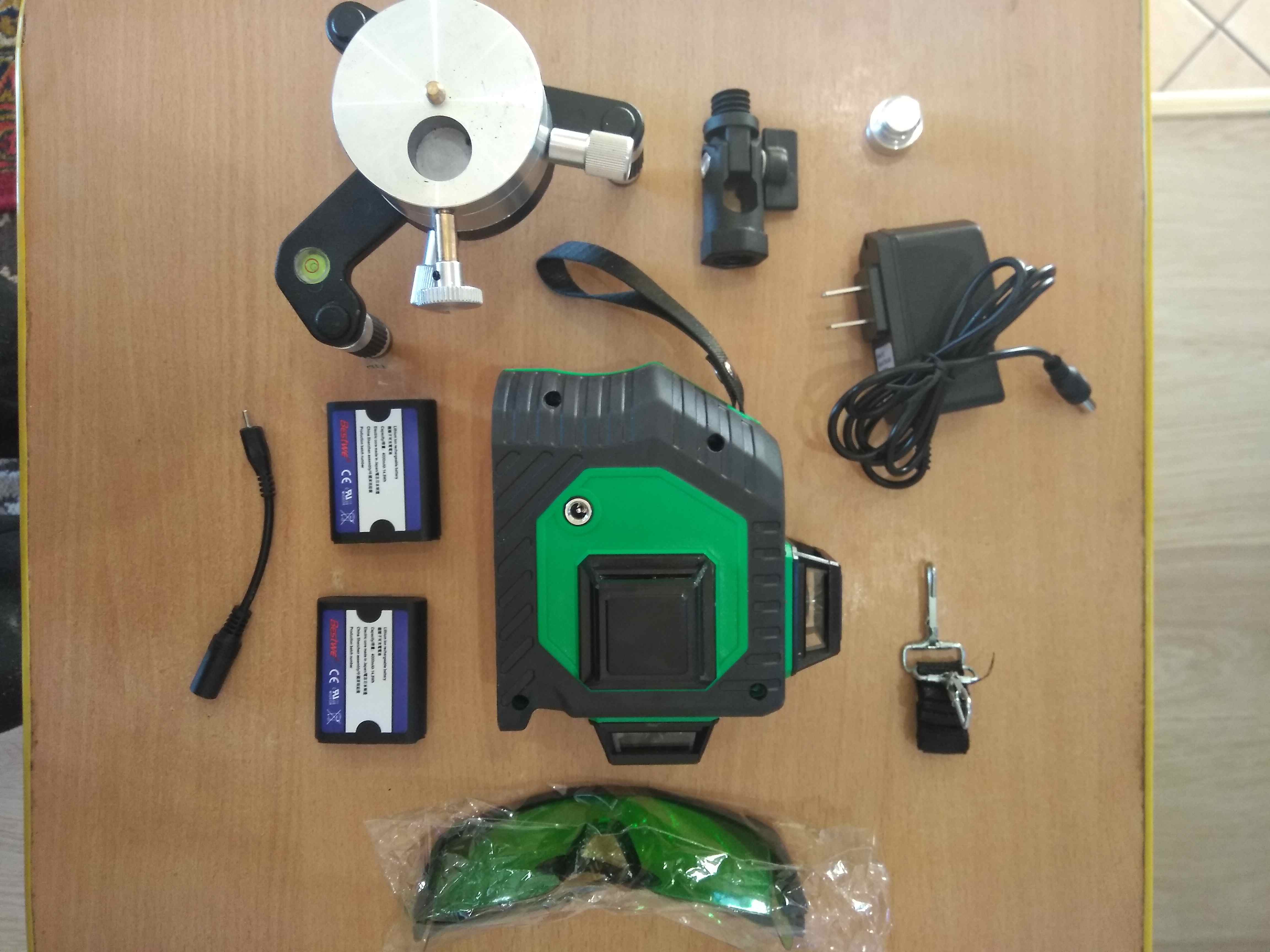

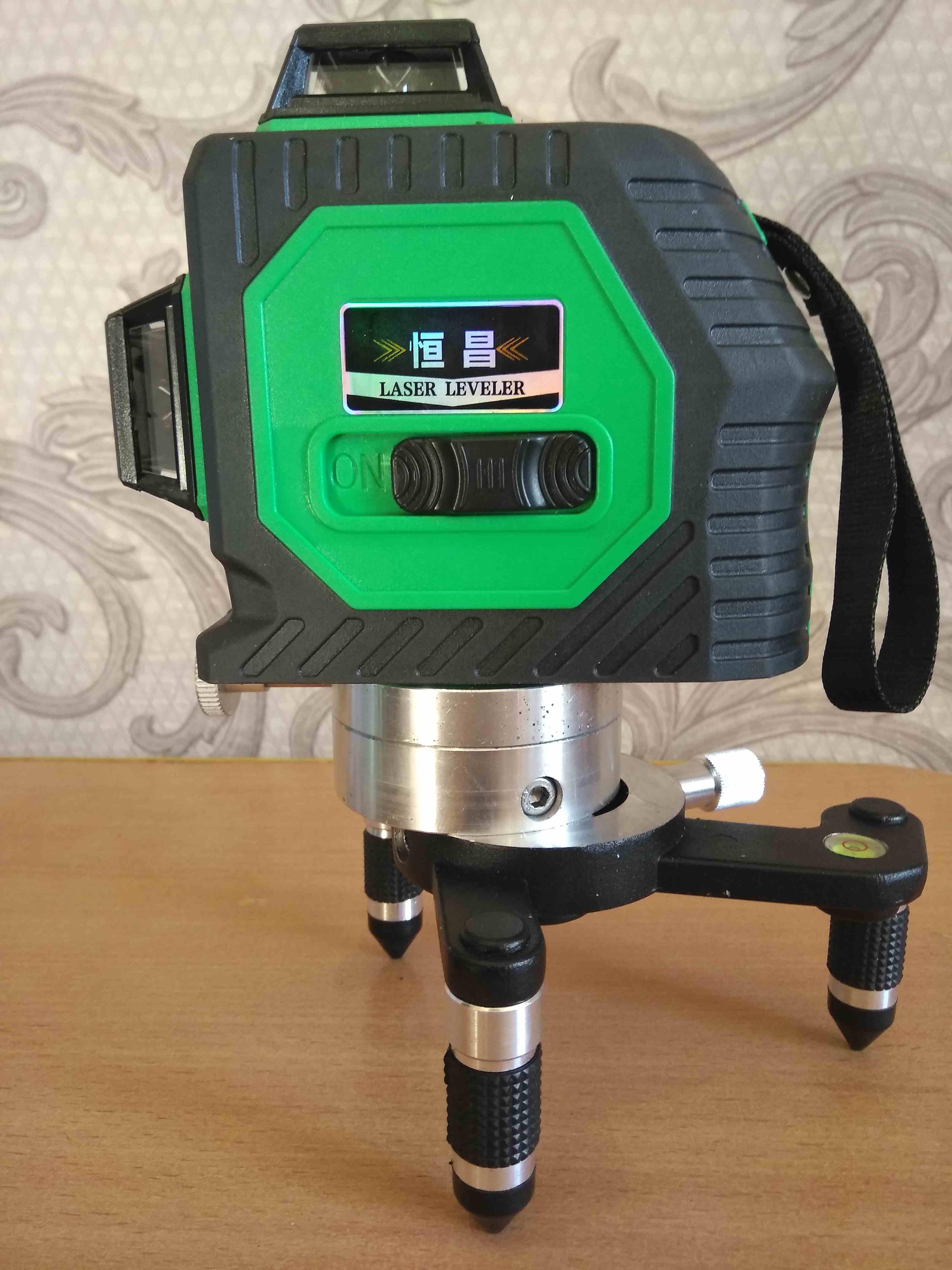

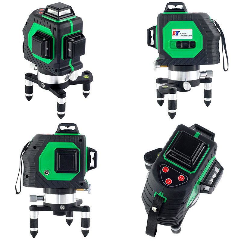

Итак, первый экземпляр от фирмы HCKira 3DX-12 (3 плоскости зеленый луч). Здесь хотелось сразу сделать небольшую оговорку о лейблах лазерных уровней. Дело в том, что бОльшая часть измерительных инструментах, которые проходят через мои руки, производится на одном в Шанхае, но на корпусе могут красоваться такие марки как Longyun (龙云),Kira (恒昌), KiaTian и прочее. Т. е. для некоторых моделей от разных фирм это выглядит так.

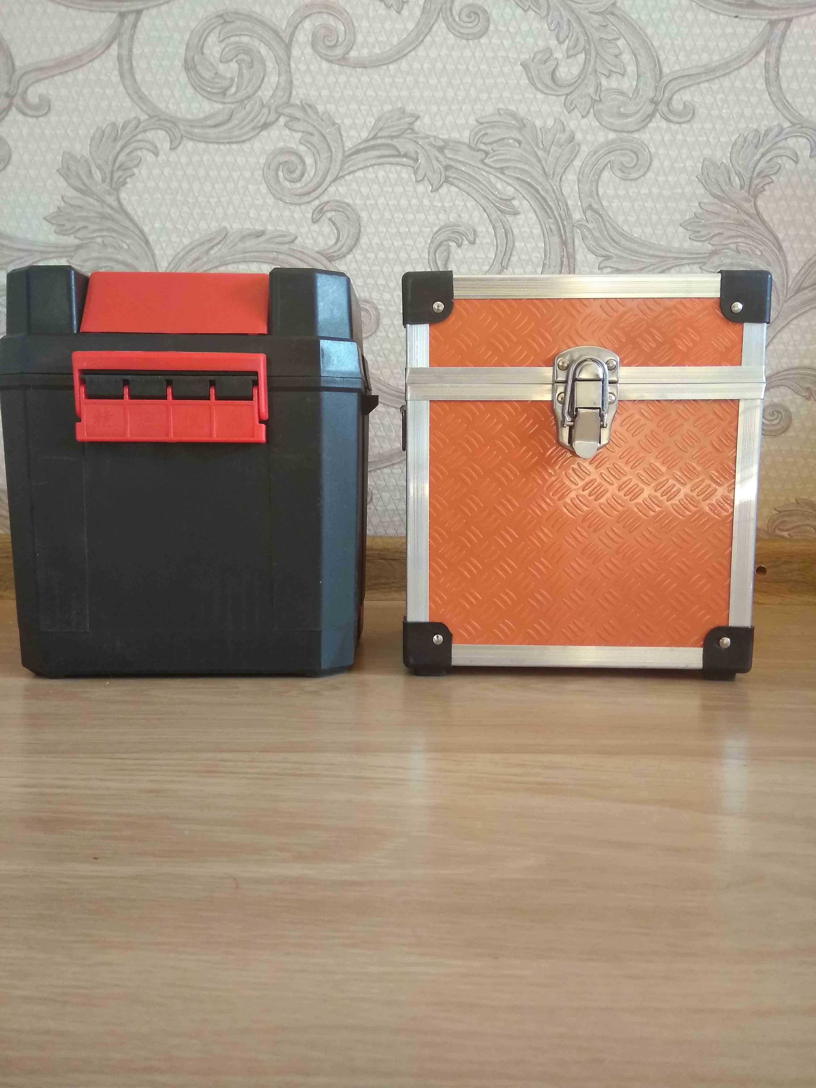

Найди 10 отличий, что называется. Но все-таки отличия есть в комплектации. В варианте от продавцов Алиекспресса батарея, как правило, отсутствует в базовом варианте (+20$ за штуку емкостью 1800мАч), а продукт Kira комплектуется 2 аккумулятора по 4000мАч. Плюс небольшие отличия по внешнему виду кейса и его размерам.
Модели есть 2D и 3D. Здесь поведем речь о 3D.
Характеристики следующие:
  • 3 плоскости по 360 градусов;
  • зеленый луч;
  • погрешность +-1мм на 10 метров;
  • максимальная дальность 30 метров, причем данная величина указана как радиус, т. е. на одну сторону;
  • время непрерывной работы 6 часов;
  • минимальное расстояние от стены 7мм.

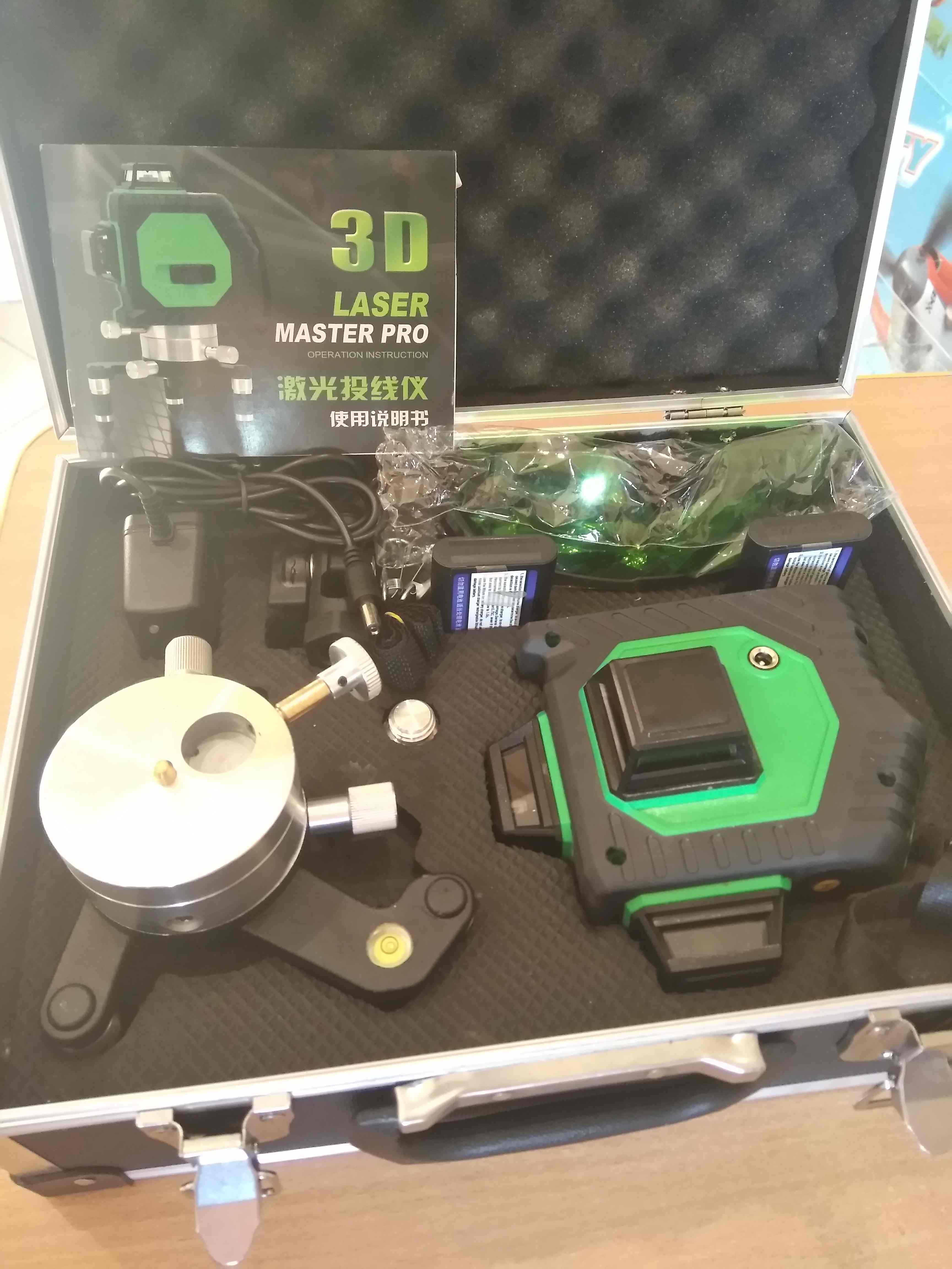

Что непременно радует в данной модели, так это ее комплектация. Помимо самого инструмента это: металлический чемодан (реально крепкий!), поворотная база, очки, 2 аккумулятора, блок питания, поворотный механизм, переходник для зарядки батарей.

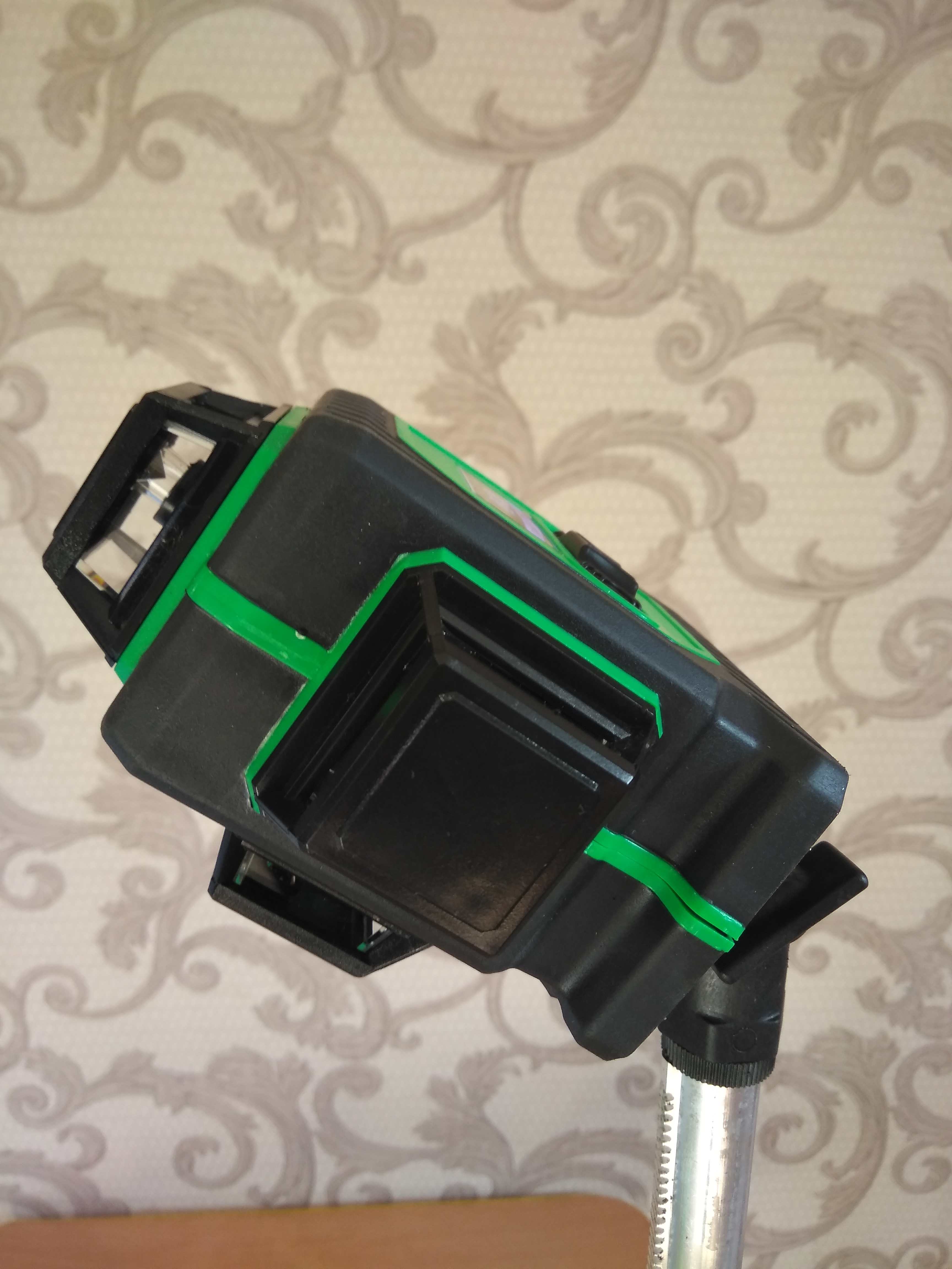

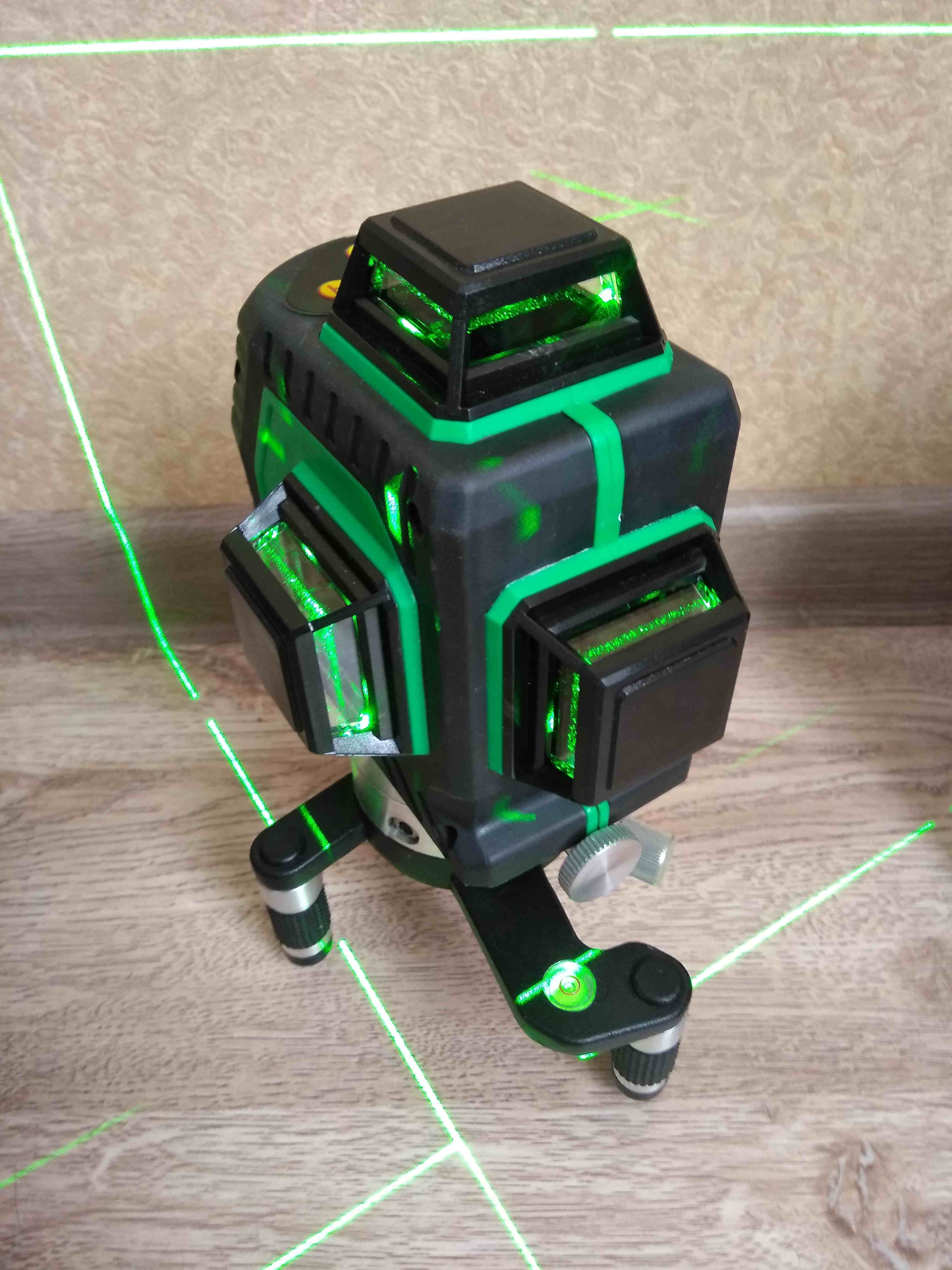

Сама «голова» выполнена из НОРМАЛЬНОГО качества пластика. Могу так писать, потому что «прощупал» не один десяток моделей китайских уровней. Качество некоторых из них таково, что лишний раз лучше не переставлять с места на место, любое падение будет фатально. Сам корпус обтянут резиной, в руке прибор лежит как влитой. Минусом, как по мне, является не слишком аккуратная сборка прибора. На фотографиях незаметно, но некоторые огрехи, по типу неплотной подгонки в некоторых местах и «клочков» пластмассы, кое-где проглядываются.

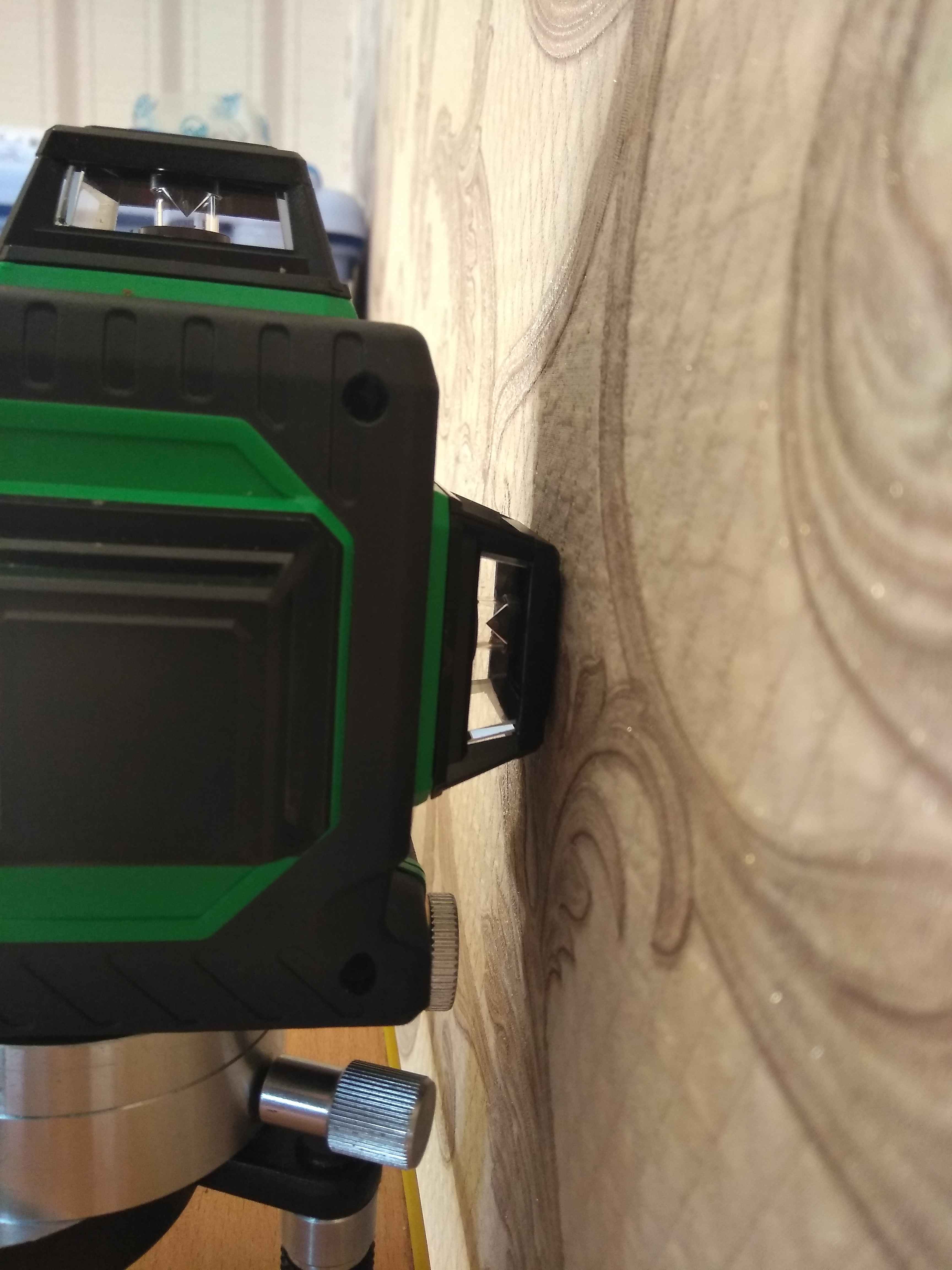

Призмы вынесены за корпус, минимальное расстояние от стены 7мм, поэтому плоскости можно проецировать на минимальном расстоянии от стены. Как любителя поштукатурить, мне это обстоятельство весьма доставляет. На теле испытуемого также снизу также замечено два технологических отверстия – ¼ и 5/8 дюйма.
Кнопка вкл/выкл находится сбоку, сидит плотно, переключается с усилием. Сверху три кнопки Outdoor, V и H. Как не трудно догадаться, Outdoor позволяет работать с приемником, а также фиксировать луч. В бОльшинстве китайских уровней еще и увеличивает яркость лучей, не во всех, правда, это повышение видно. В 3DX-12 только фиксация и работа с приемником. H – включение горизонтального луча, V – включение вертикальных лучей. Включать можно как с тремя сразу, так и каждый по отдельности.

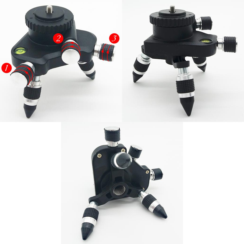

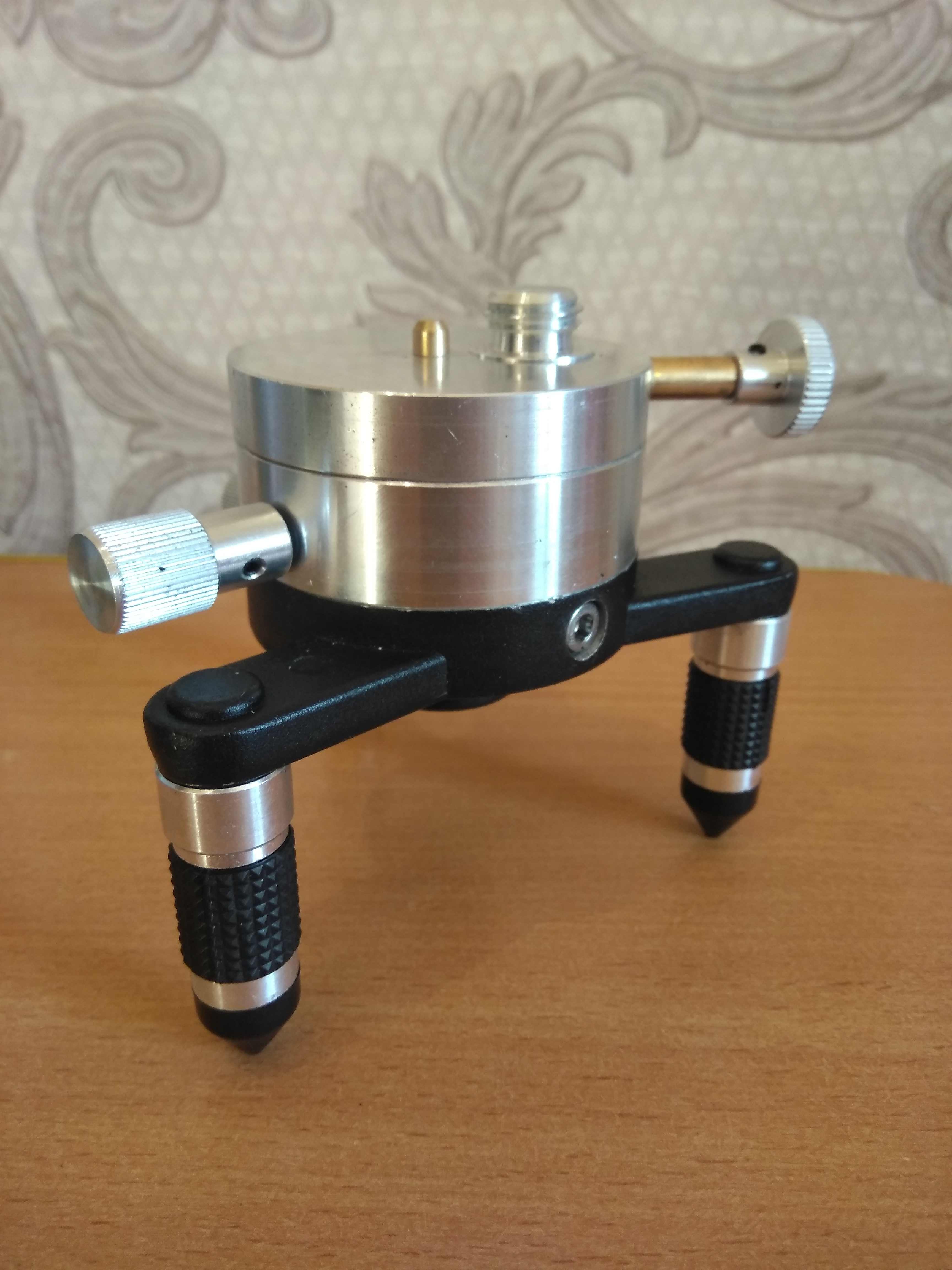

Краса и гордость данной модели – поворотное основание. Выполнено очень неплохо, хотя, как и случае с корпусом, не без мелких огрехов по металлу (сколы, царапины). Поворачивается уровень вокруг своей оси на этом основании плавно. Нижние винты позволяют делать точную подводку.
Поворотный механизм, входящий в комплект, позволяет работать под наклоном.

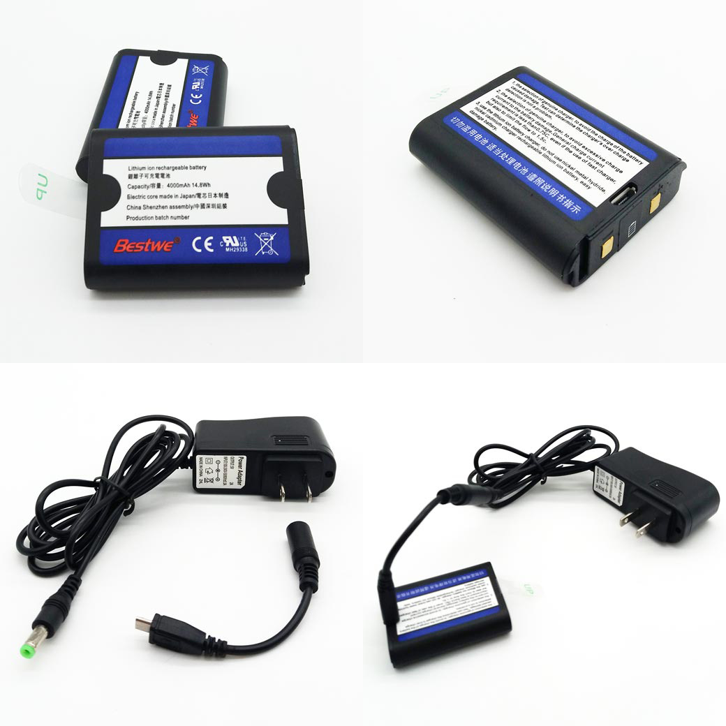

Ну и несомненный плюс - это его аккумулятора, аж 2 штуки идут в паре с уровнем, причем их емкости не сильно уступает такой же характеристики неплохого смартфона - 4000мАч. Зарядка при помощи блока питания через специальный переходник. Загорается красная лампочка, ее исчезновение свидетельствует о полной зарядка. Полагаю многие и так осведомлены, но упомяну, что работать можно и просто подключив блок питания в розетку.

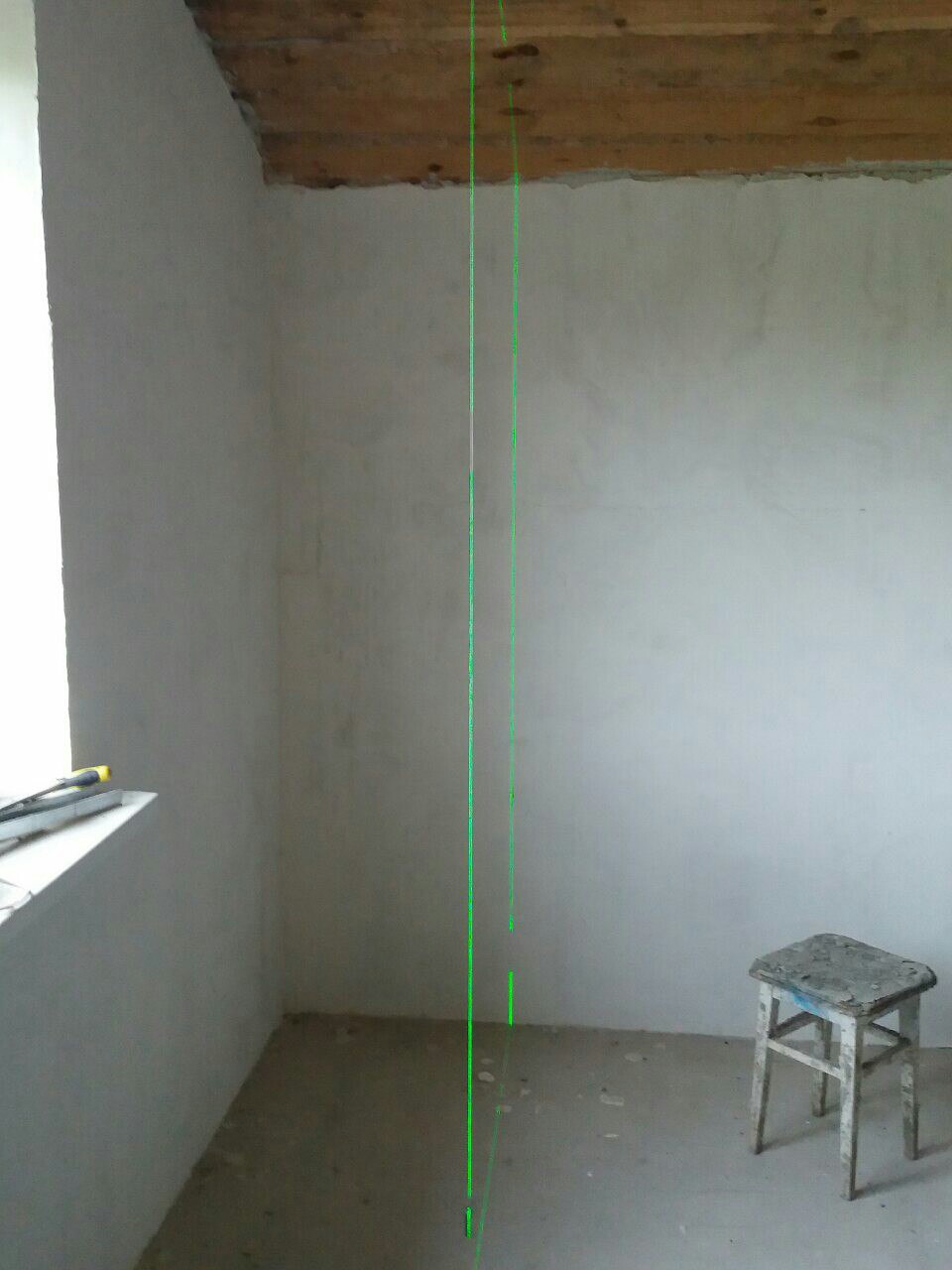

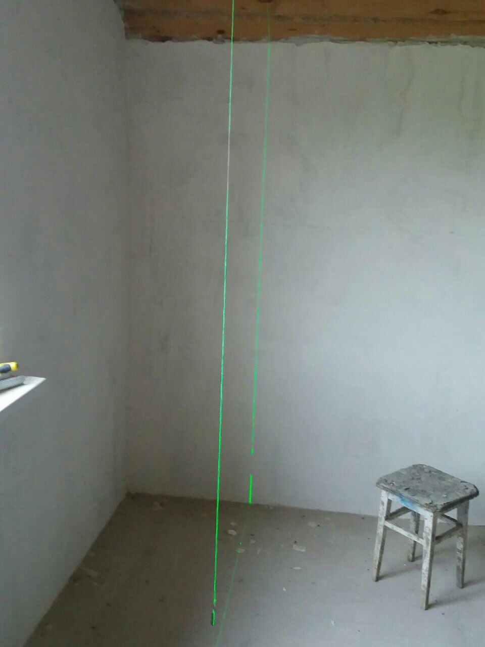

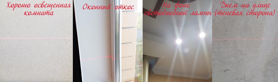

Яркость. В хорошо освещенной комнате видно на "отлично" даже без использования очков. На улице у данной модели виден примерно также как красный луч. На расстояние 5 метров с затемнённой стороны дома (9 утра) луч практически не виден. Очки видимости луча тоже не сильно способствуют. Поэтому в дневное время на улице без приемника делать нечего.
Исходя из особенностей конструкции призмы сам луч прерывается по периметру в 4 местах.

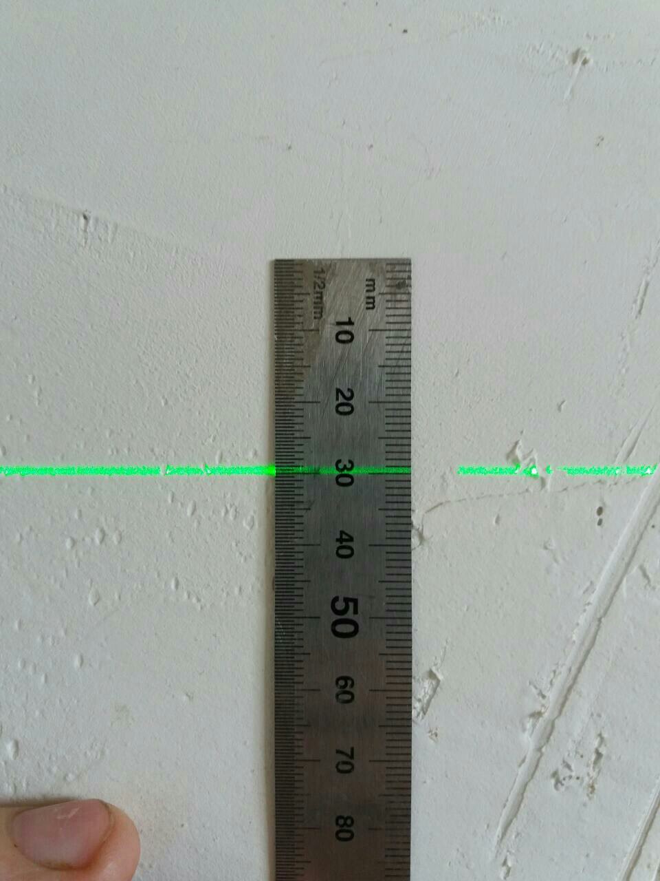

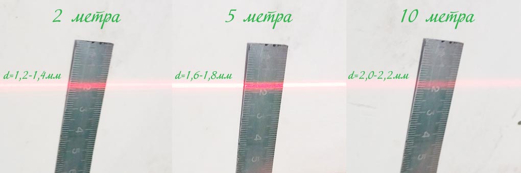

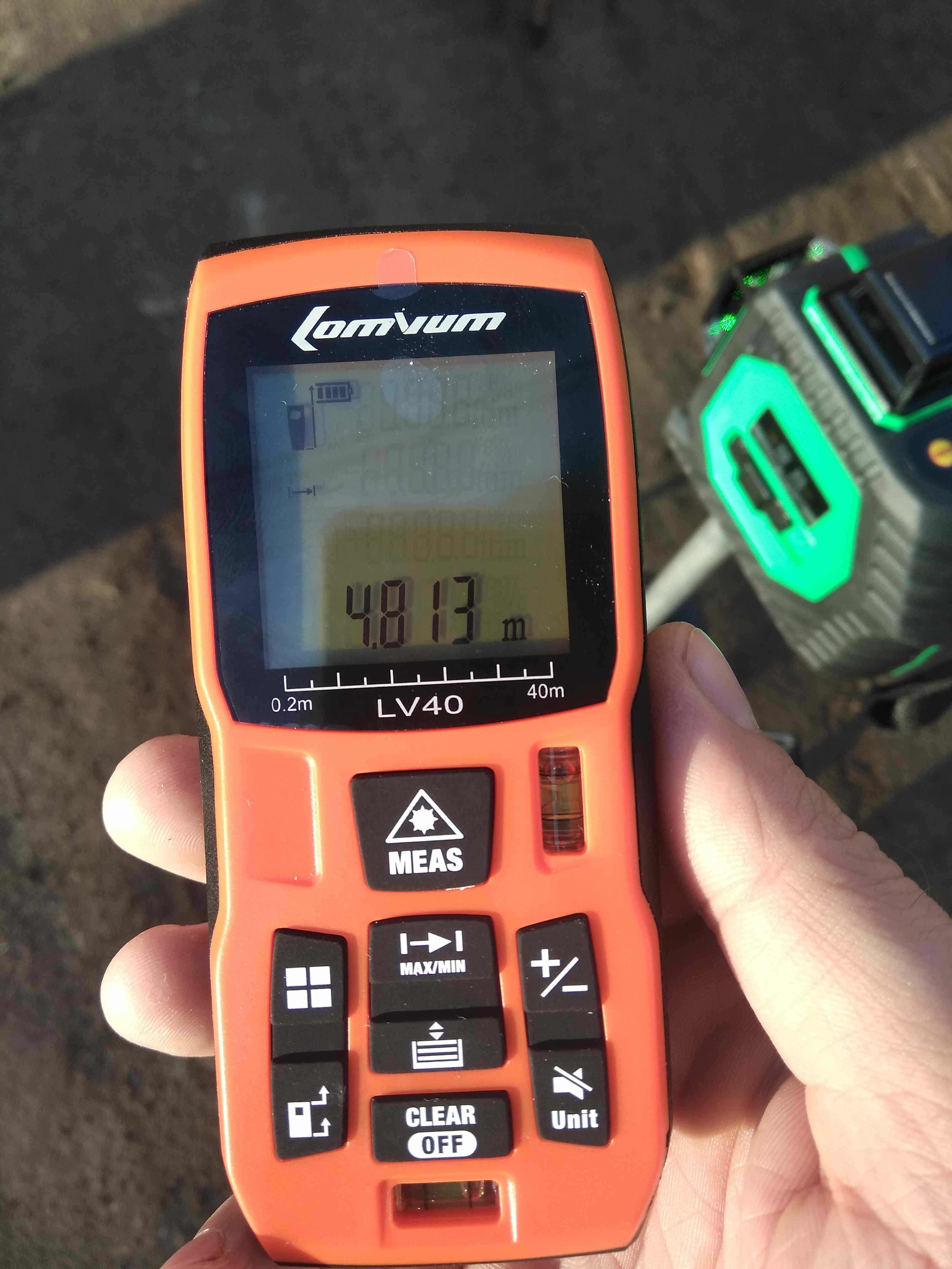

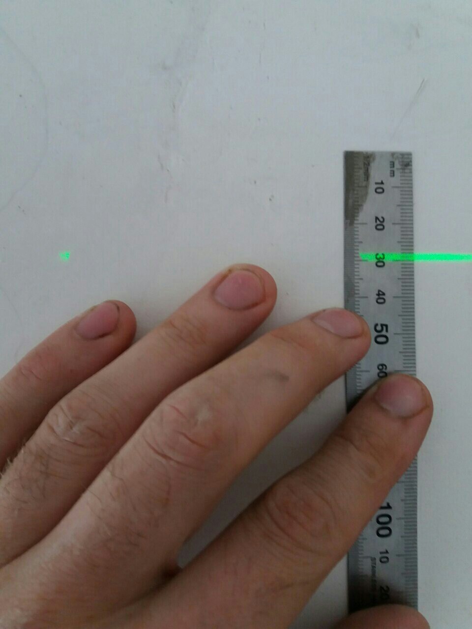

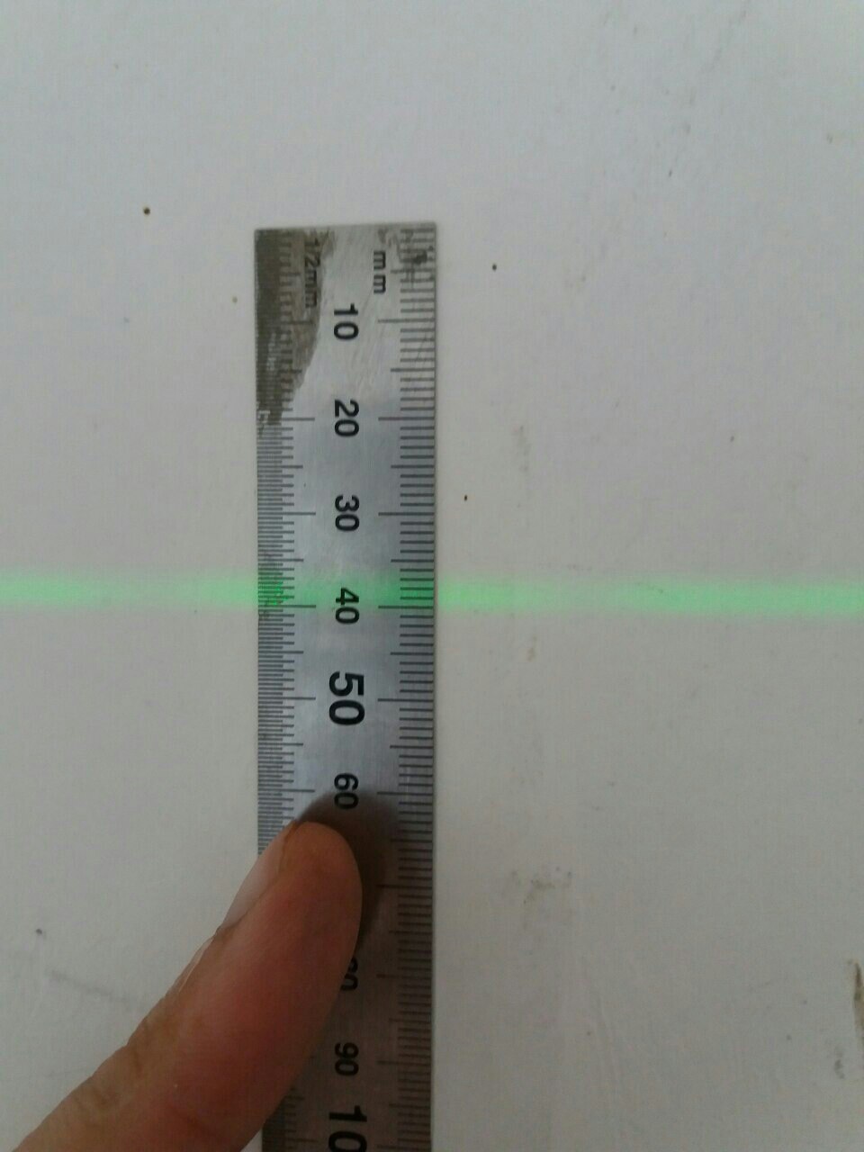

Толщина луча. Расстояние 1м - 1мм, 5м - 2мм, 10м - 3мм. В общем, как следует из представленных цифр, на каждые 5м луч все более рассеивается, добавляя к своей толщине 1мм.

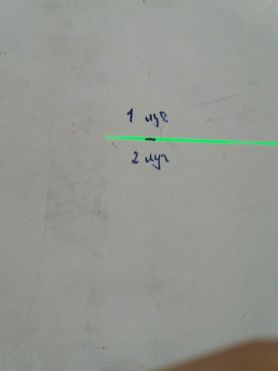

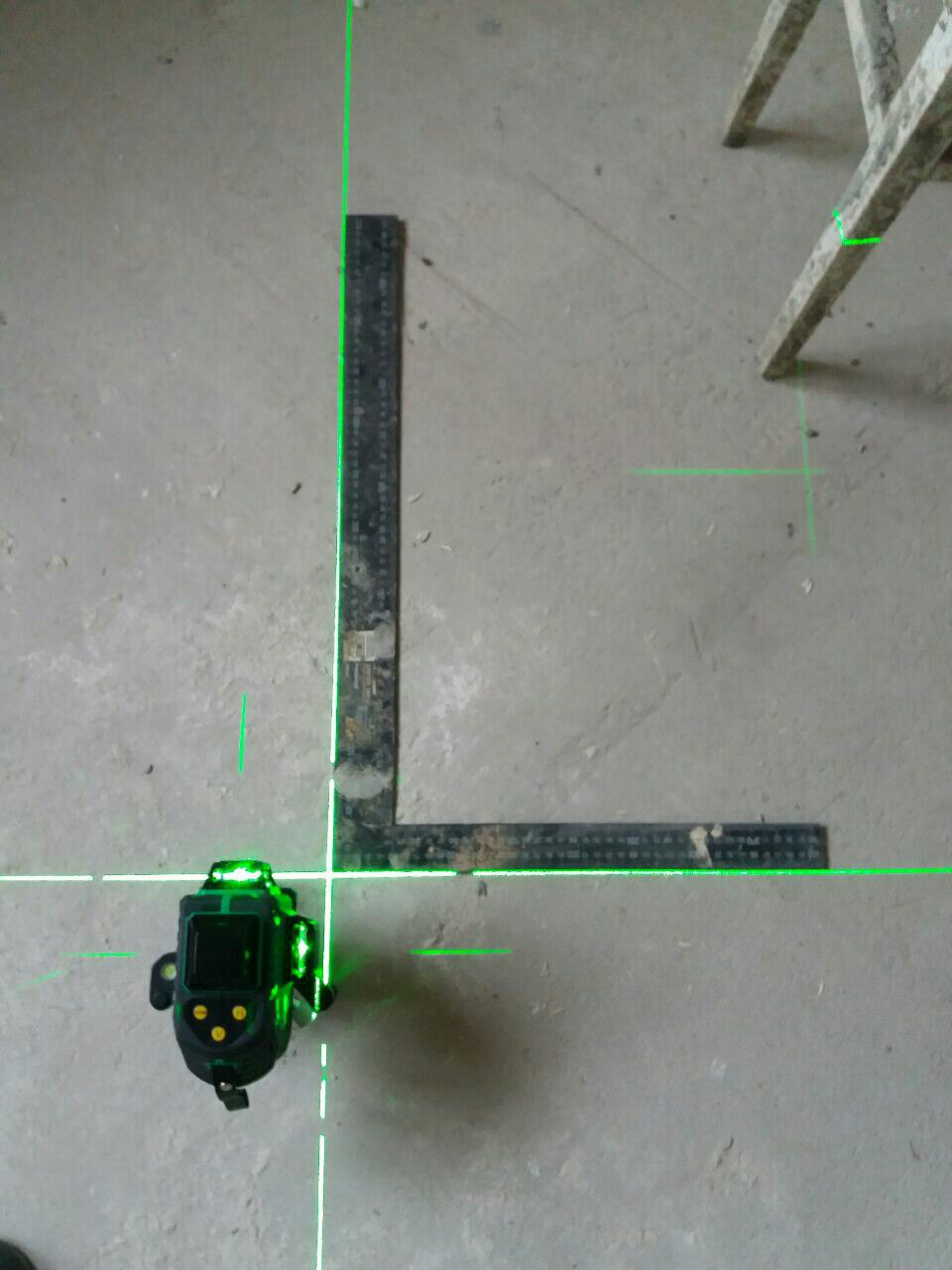

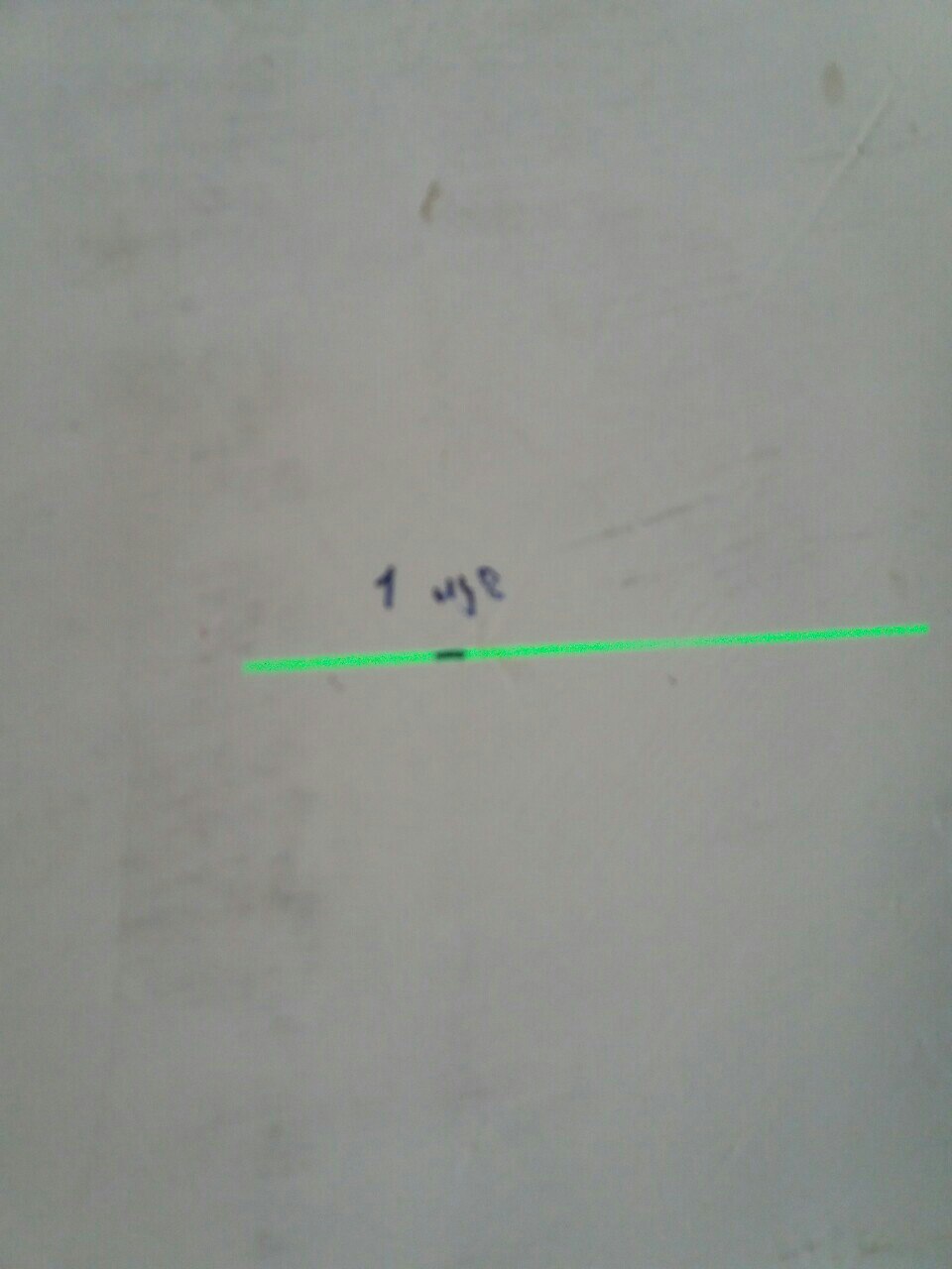

Точность. Нужно понимать, что она хоть и ключевая характеристика для лазерного уровня, но все же, как правило, на истинно китайских агрегатах не так сложно настраиваются при непопадании в пределы погрешности (1мм на 10 метров). Конкретно для этого прибора все в пределах нормы. Да и в целом с зелеными (сужу на примере 7шт., что прошли через мои руки) с точностью все хорошо. В то время как у таких моделей только с красным лучом иногда бывает завален горизонт.
В общем, горизонт у этого экземпляра проверялся поворотом головы вокруг своей оси на 180 градусов, а вертикаль по отвесу для каждой призмы.

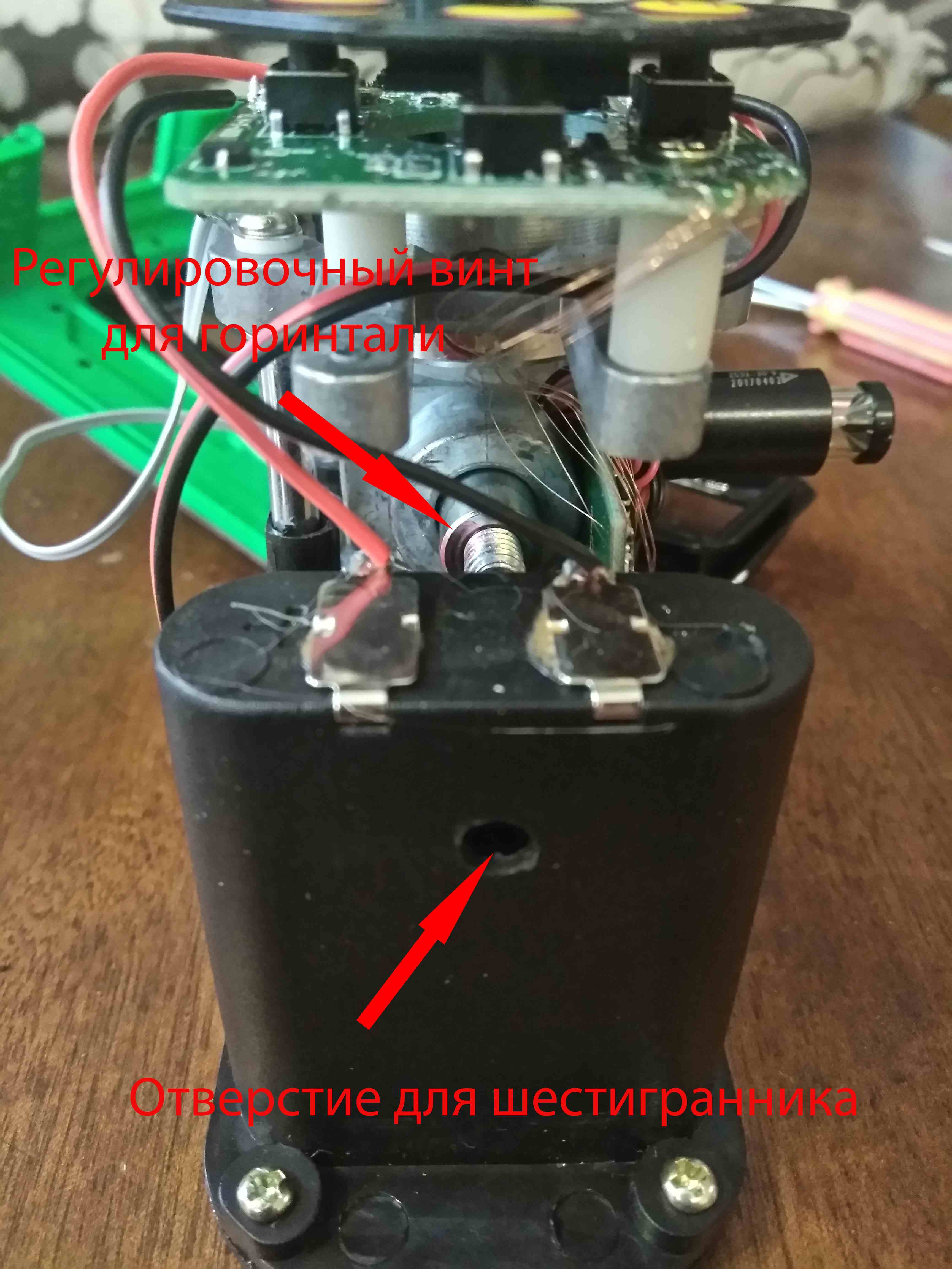

И заключительный аккорд про сей девайс - о его начинке и описание опыта его настройки. Разбирается он довольно просто - откручиваем по углам четыре винта и оттягиваем крышку с кнопкой включения. В этом процесс важно не потерять прутик, на котором крепится ремешок.
На просторах рунета информации о настройке данного типа уровня практически нет. Китайский сегмент в лице Youke тоже отмалчивается по этому вопросу, а у представителей завода инструкций и видео попросту нет. Единственное, видео, которое мне удалось найти, сообщает сведения, идущие вразрез с моим практическим опытом настройки (винт соосности настройки горизонтального и вертикального лучей, невнятное объяснение настройки вертикальных лучей, информация о настройки лазеров по отдельности). А так практического применения данных знаний в видео нет, то, исходя и моего опыта, винтом на последней картинке происходит настройка горизонта уровня, в то время как настройка вертикали осуществляется при помощи бокового винта.

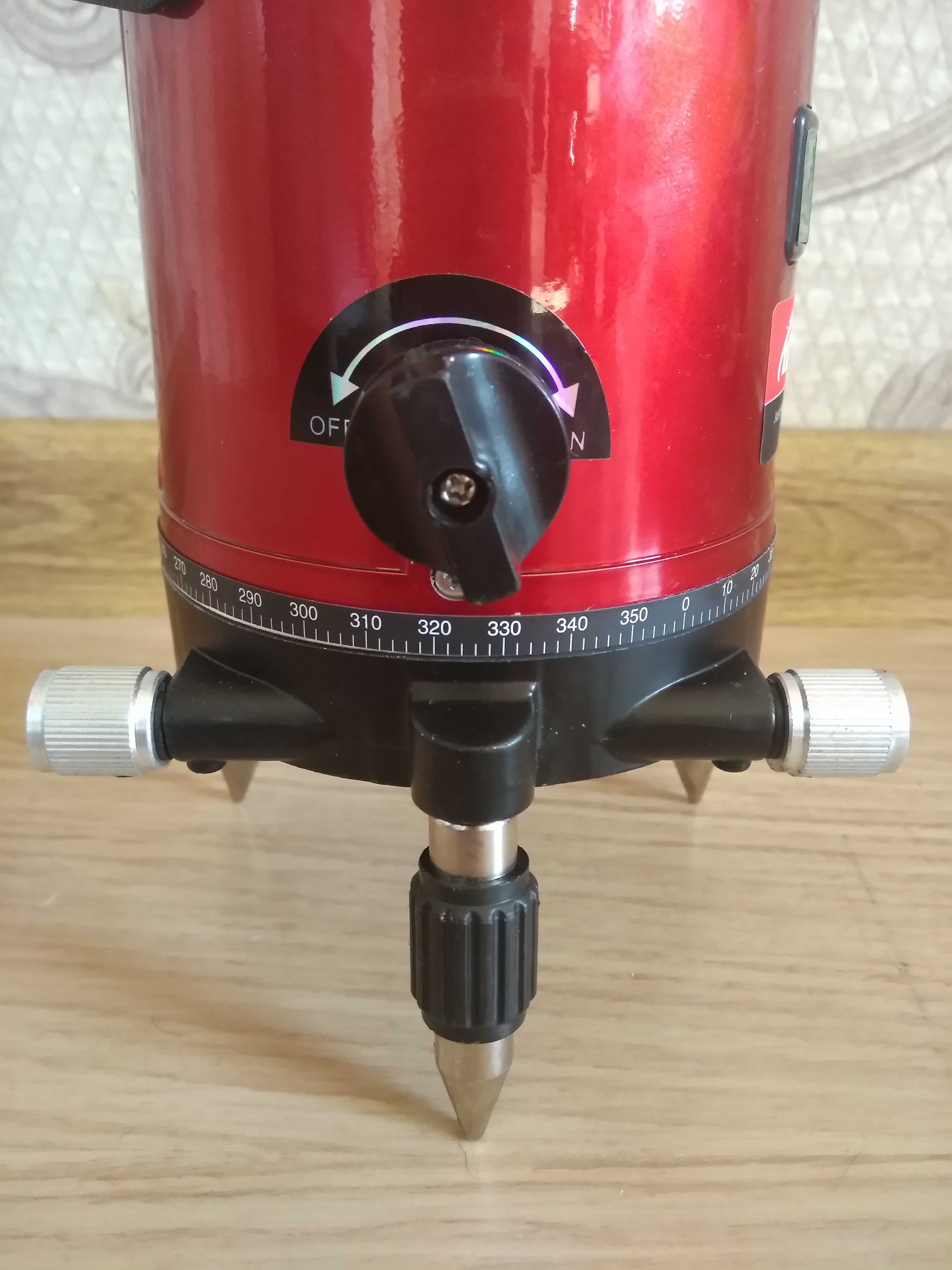

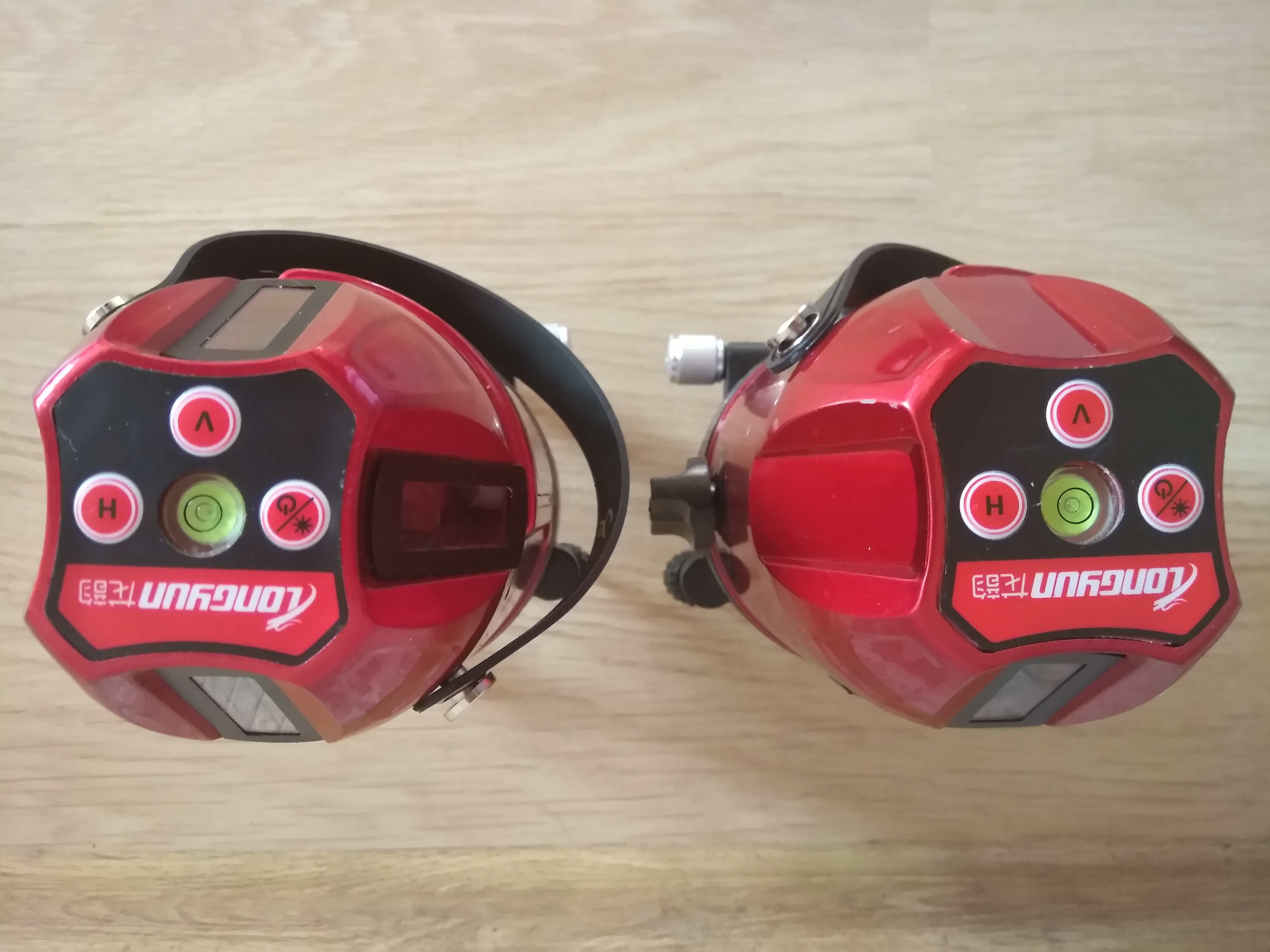

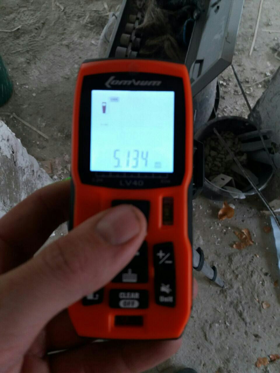

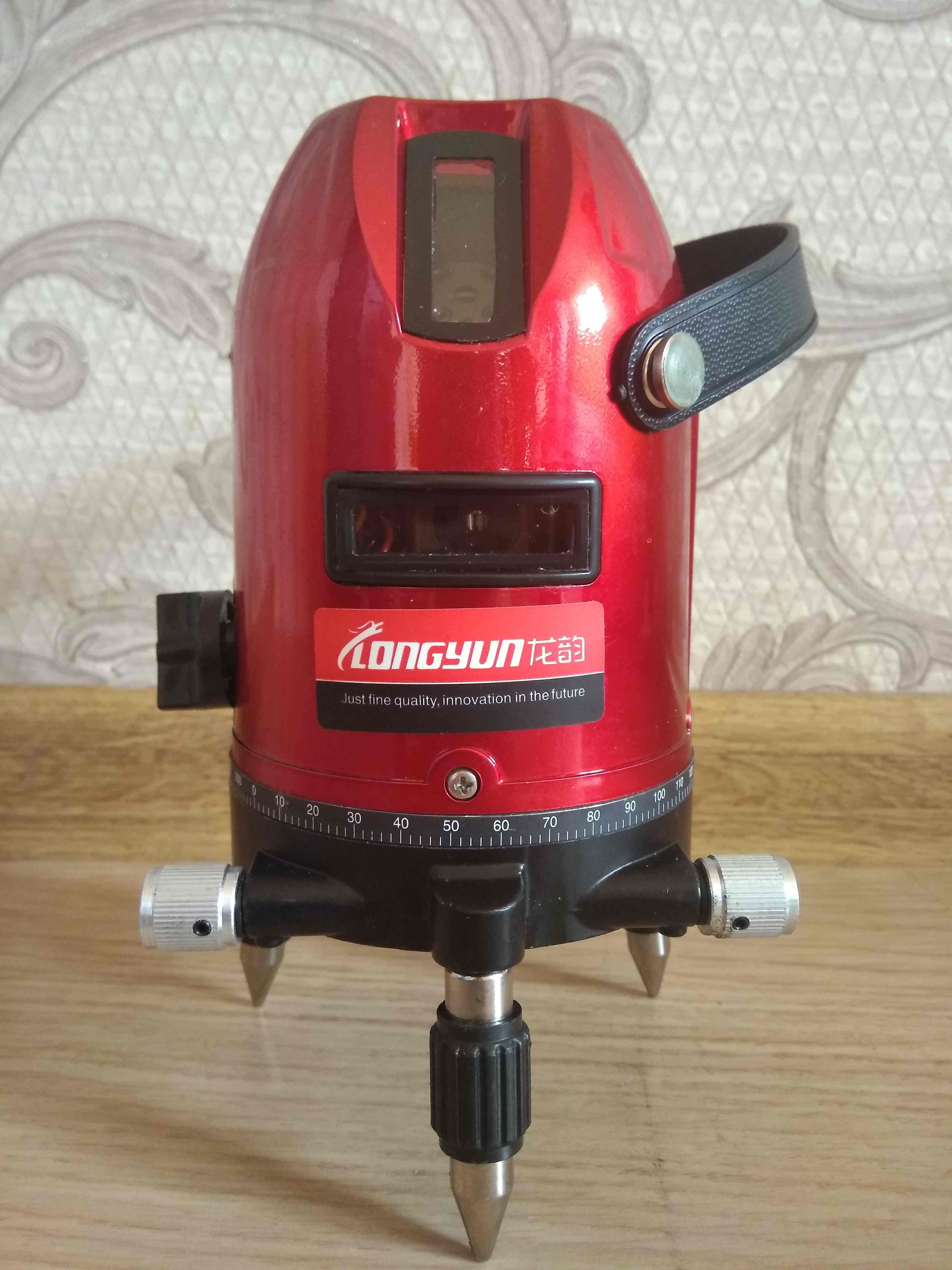

LongYun (красный) модели 1V/1H и 4V/1H (+точка отвеса)
Следующий подопытный более-менее знаком на российском рынке, Ютуб уже не чешет озадаченно свою виртуальную репу, а бодро выдает множество роликом с его обзорами и проверкой на точность. И даже больше можно сказать: в рунете даже есть ИМ, торгующий этой маркой, правда, цены там особой гуманностью не отличаются.
Самая простая модель с 1 горизонтальным и 1 вертикальным лучом, самая продвинутая выдает 1 горизонтальный и 4 вертикальных луча с точкой отвеса. Есть и промежуточная модель с 1 горизонтальным и 2 вертикальными лучами.
Слабое место большинства китайских лазерных уровней - это качество их сборки. Ощущения "напильникового" изготовления нет, но дать стальной линейкой по пролетарским рукам тех, кто собирал, иногда о-о-о-очень хочется. Поэтому аккуратность сборки несомненное достоинство LongYun'ов.
Основные характеристика следующие:
  • погрешность 1мм/7 метров;
  • погрешность прямого угла на пересечение вертикальных линий - 1мм/3 метра;
  • недопустимый уровень наклона >3 градусов;
  • функция работы с приемником: есть;
  • функция работы под наклоном: есть;
  • источники питания: батарейки/блок питания/аккумулятор.
В стандартный комплект входит:
  • лазерный уровень;
  • пластиковый кейс;
  • ремешок;
  • очки;
  • 3 батарейки;
  • блок питания.
Комплектация может быть расширена за счет: жестяного кейса, поворотного механизма, аккумулятора и поворотного механизма.

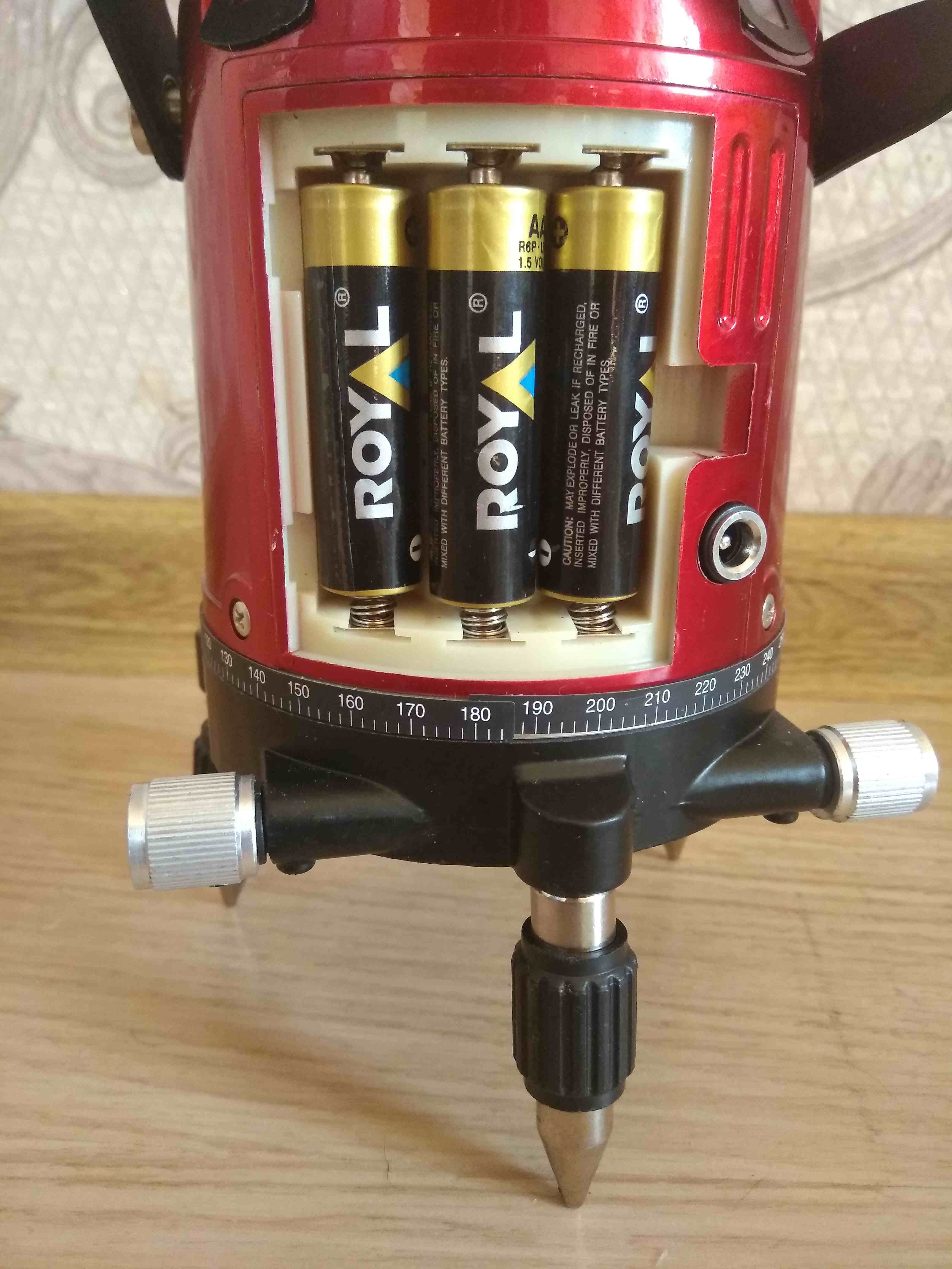

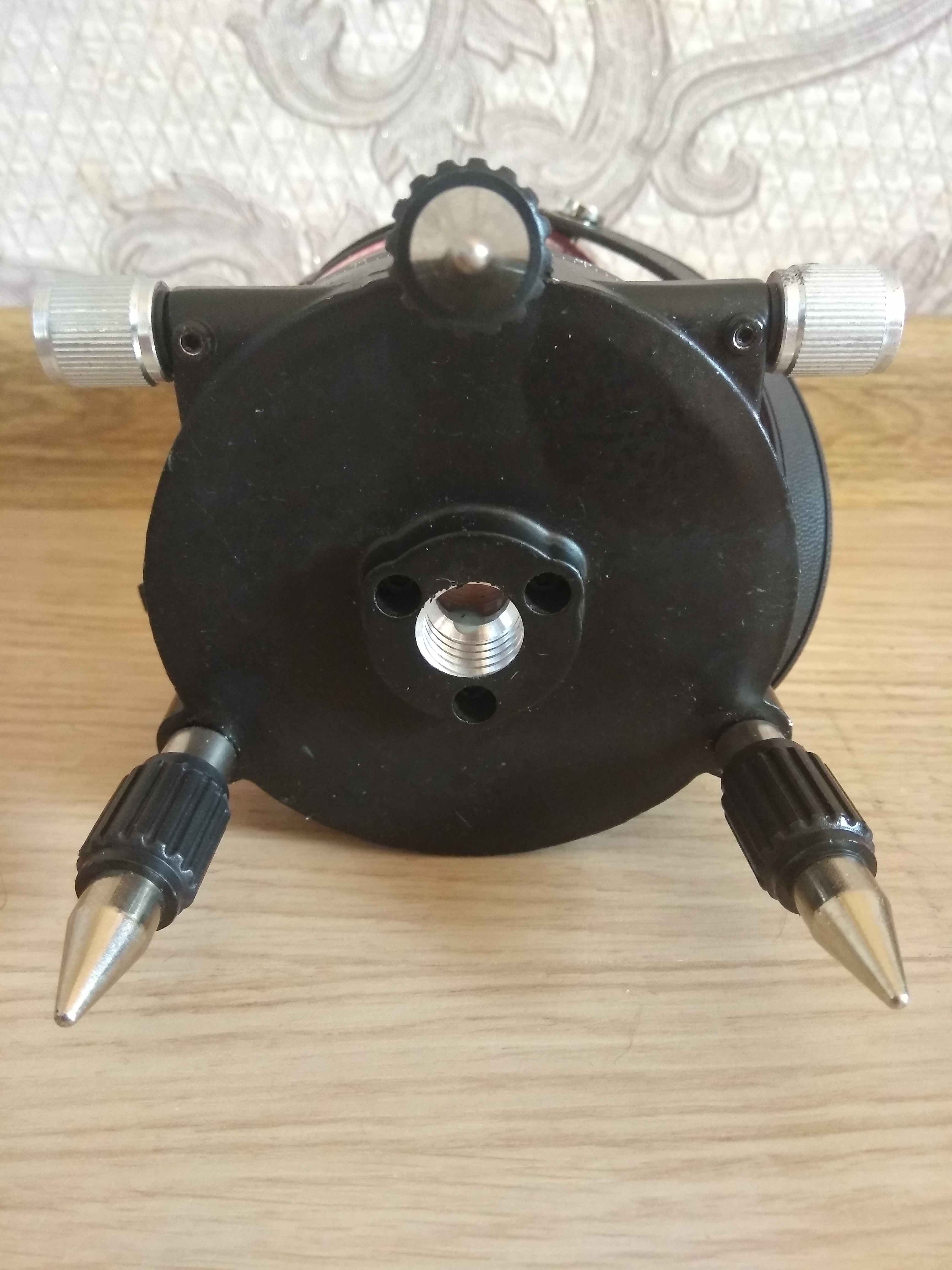

Лазерный нивелир исправно несет свою службу на поворотном механическом основании. Вращается плавно. Есть также винты на основании, позволяющие вращать основание вплоть до миллиметра. Весьма доставляющая приспособа, особенно при укладки плитки. Резьба под штатив - 5/8 дюйма. В варианте 4V/1H "отбивает" точку.
Сбоку расположено разъем под блок питания, количество батареек типа АА, необходимое для работы уровня, 3шт. По заверениям производителя срок их непрерывной работы составляет 20 часов.
Включается поворотом ручки, расположенной сбоку. Есть режим работы с приемником. Кнопка V - включение вертикали (ей), кнопки H - включение горизонтали. При включение режима работы с приемником луч несколько тускнеет.
Также тушка лазера подпоясана бумажным поясом с нанесенными на нем градусами. Респектабельности добавляет, а в плане полезности как наличие у зайца стоп-сигнала. На протяжение всей своей нескончаемой стройки ни разу не доводилось ей пользоваться при разметке. Впрочем, это лишь мое мнение.

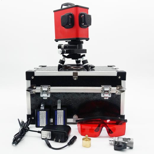

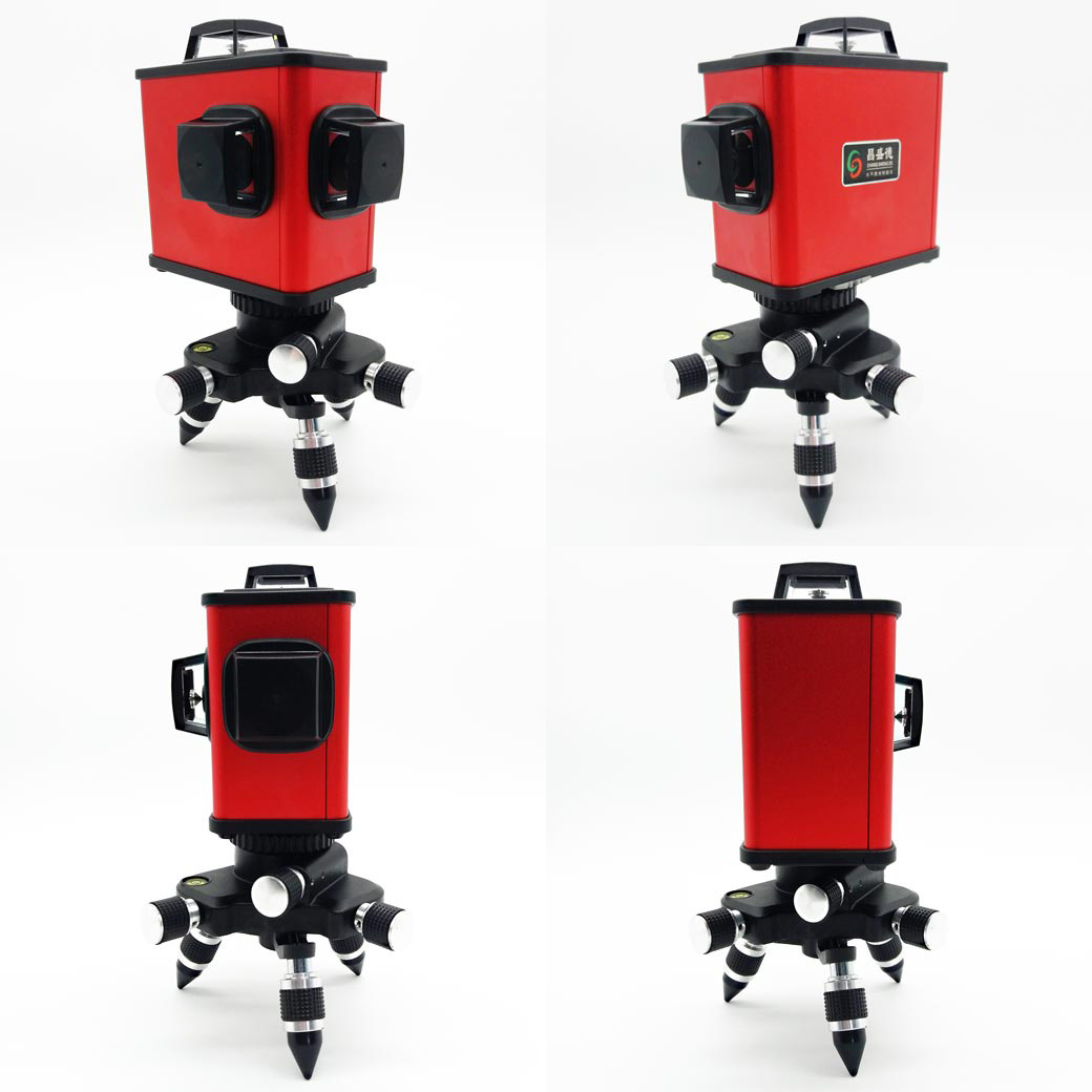

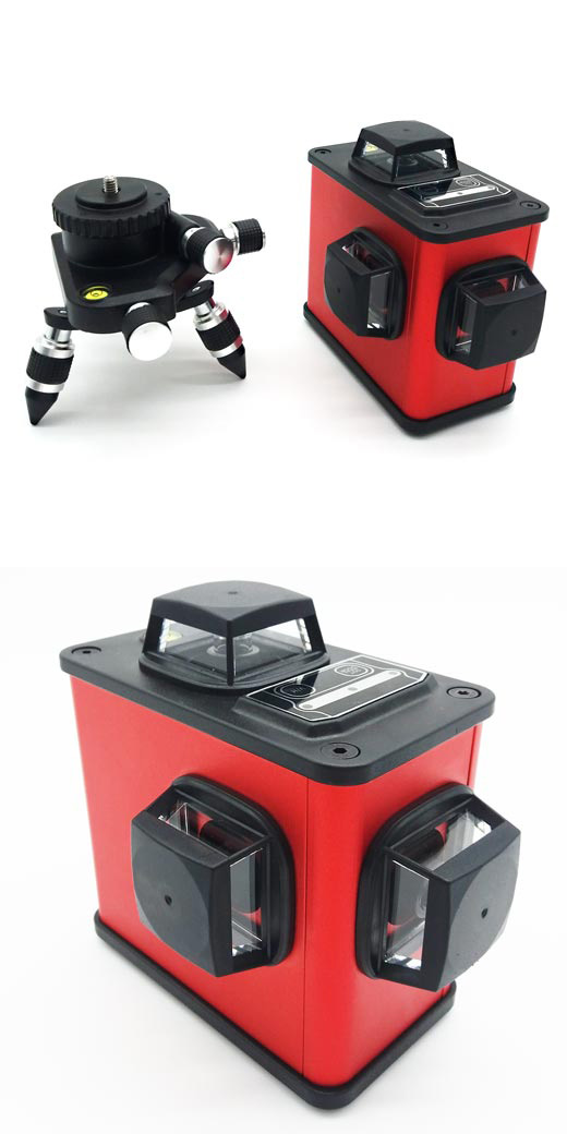

ОБЗОР ЛАЗЕРНОГО УРОВНЯ HC KIRA 3D-12 AMV
Жилье - базовая потребность любого человека, поэтому профессия строителя всегда котировалась очень хорошо, обеспечивая ее носителя неувядающей востребованностью на рынке труда, а при обладании высоким уровнем квалифиции в выбранном деле - еще и неплохим заработком. Добиться этого не так просто, и помимо упорного и постоянного совершенствования своих навыков человеку, ступившему на строительную стезю, требуется обладать и определенным набором инструментов, особое место среди которых занимаются измерительные, ведь они как путеводные звезды четко обозначают направление действий специалиста, не давая сбиться на путь халтуры и небрежности. К таким незаменимым спутникам любого современного строителя относятся лазерные построители плоскостей.
Градация лазерных уровней, исходя из различных признаков, довольно широкая, но все они делятся на профессиональные и бытовые приборы. Понятно, что для людей, занимающихся выполнением строительно-ремонтных работ на постоянной основе, не совсем разумно приобретение устройства, подходящего для небольших нужд домашнего умельца, ведь такой прибор сильно не дотягивает до функциональных возможностей и качественных характеристик профессионального, которым как раз и является HC Kira 3D-12 AMV. Последние буквы названия - это аббревиатура слов advanced modificated version, т.к. длительное время основной "рабочей лошадкой" от фирмы HC Kira ltd. была модель HC Kira 3D-12.
Новая ипоностась отличается от предыдущей по следующим параметрам:
  • изменился материал для изготовления корпуса, его габариты стали компактнее и уменьшился вес;
  • увеличена мощность лазерных излучателей - линии лучей стали заметно ярче;
  • количество штифтов крепления светодиодов к маятниковой конструкции сократилось до 3шт. (ранее было 4), убрали винты-противовесы для подстройки точности - существенно снизился риск получить полностью разъюстированный аппарат при его падении или сильных ударах;
  • кнопочную панель заменили на сенсорную;
  • кейс для переноски и хранения прибора вырос в размерах, под каждый аксессуар имеется свое индивидуально место;
  • добавлен в комплект поставки поворотный механизм и резьбовой переходник;
  • в одной из модификации новой версии появился USB-разъем для питания прибора от сети.

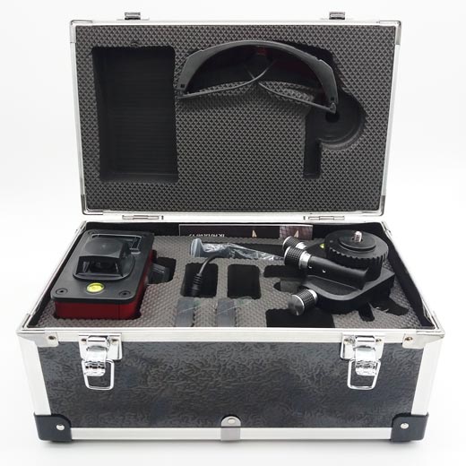

2. Упаковка и кейс

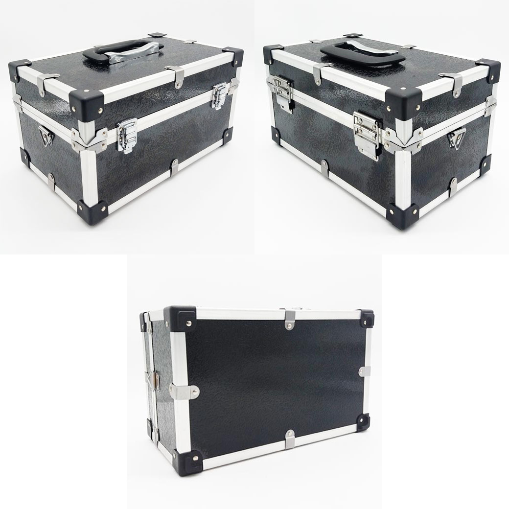

Изящного решения для HC Kira 3D-12 AMV придумано не было - упаковкой служит обычная картонная коробка или воздушный «мешок». Но вот с кейсом ситуация уже иная - это очень жесткий и прочный чемодан, сразу производящий впечатление солидности транспортируемого им изделия.
Планировка внутреннего пространства не может не радовать глаз - 9 отсеков под сам уровень и каждый из его многочисленных аксессуаров. Поролон плотно облегает форму корпуса, поэтому даже падение кейса на его работоспособности никак не отразится. Для его перемещения предназначена ручка на верхней крышке, а также металлические треугольники по бокам, позволяющие крепление карабинов ремешка.
Его внутреннее содержимое также включает в себя эксцентриковое поворотное основание, 2 аккумулятора, блок питания с переходником, поворотный механизм для фиксации прибора под заданным углом, резьбовой переходник с 1/4 на 5/8 дюйма, переносной ремешок, инструкцию.
3. Внешний вид и элементы конструкции

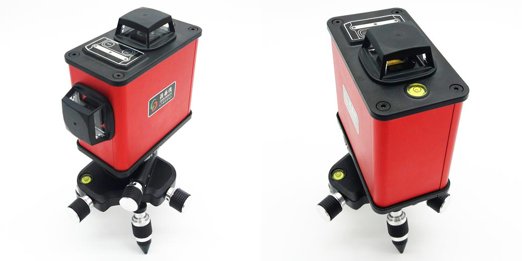

Корпус прямоугольной формы насыщенно красного цвета, выполнен из прочного металлического сплава, поэтому, с одной стороны, повысилась степень защиты внутренней составляющей прибора, с другой - он имеет весьма небольшие размеры. Призмы с диодами находятся сверху, переднего торца и правого бока, и несут свет созидания и гармонии в хаос стройки по горизонтальным и вертикальным направлениям.
Панель управления размещена в верхней части. Взяв курс на постоянное совершенствование своей продукции, компания HC Kira ltd. данный элемент конструкции сделала сенсорным - легкое прикосновение к нужному полю и происходит требуемое действие. При помощи H/V совершается включение/выключение горизонтали и вертикалей, поле с надписью Outdoor активирует импульсную работу лазеров и режим построения наклонных плоскостей. Также в этой части корпуса есть цилиндрический пузырьковый уровень, отвечающий за корректную установку прибора на поверхности, поскольку при наклоне, превышающем +/-4 градуса, срабатывает защита, в результате чего устройство начинает издавать звуковые сигналы с одновременным миганием светодиодов.

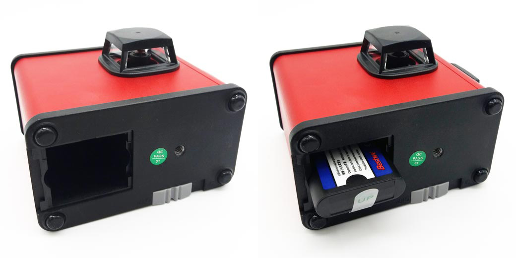

Внизу имеется отсек для источника питания. Рядом с ним есть резьбовое отверстие для закрепление уровня на специальной подставке и тумблер включения HC Kira 3D-12 AMV. Резиновые ножки по углам основания не позволяют соскользнуть прибору с гладкой поверхности.
Устройство эксплуатируется как совместно с эксцентриковым поворотным постаментом, так и без него.
Если не планируется установка на фиксирующие приспособления типа штанги, штатива или магнитного крепления, то существенно удобней работать с установленным на эту опору корпусом, нежели без нее. Такой симбиоз влечет за собой ряд преимуществ:
а) появляется возможность поставить устройство на наклонную поверхность, т.к. его ножки регулируются по высоте; б) можно изменять положение вертикалей на расстояние от 0,2мм. Например, нужно провести штукатурные работы и, как всегда, сделать это нужно быстро и без перерасхода материала. Выставив уровень параллельно рабочей стены, можно плавно смещать луч до тех пор, пока не определится минимально возможный слой. Обязанность по претворению в жизнь сего процесса лежит на винтах, перпендикулярных между собой; в) есть механизм для наведения вертикального луча четко на заданную отметку, который приводится в действие диагональным винтом; г) расширяется перечень устройств, на которых крепится уровень, поскольку в середине нижней части подставки есть отверстие с резьбой диаметром 5/8 дюйма.

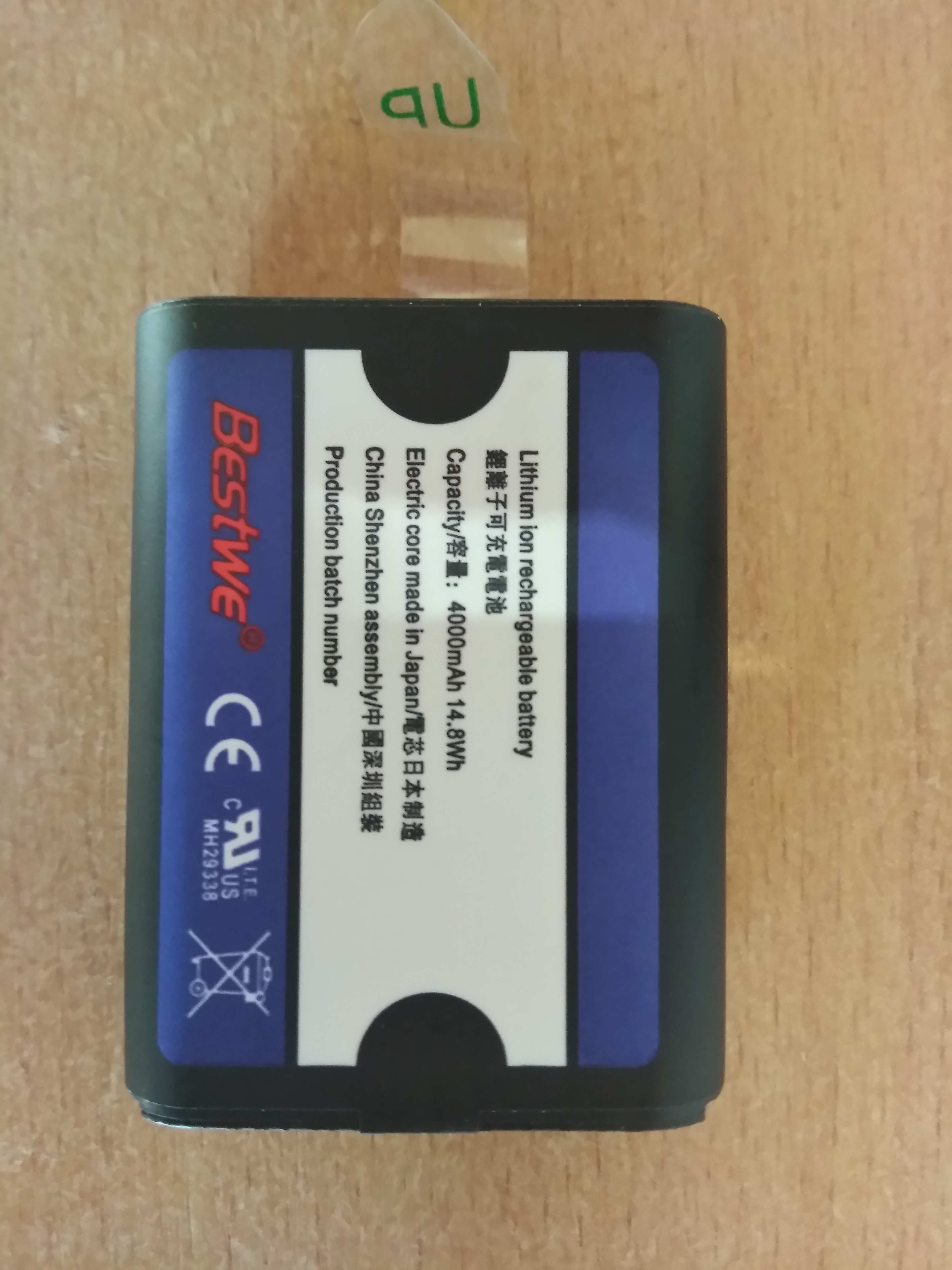

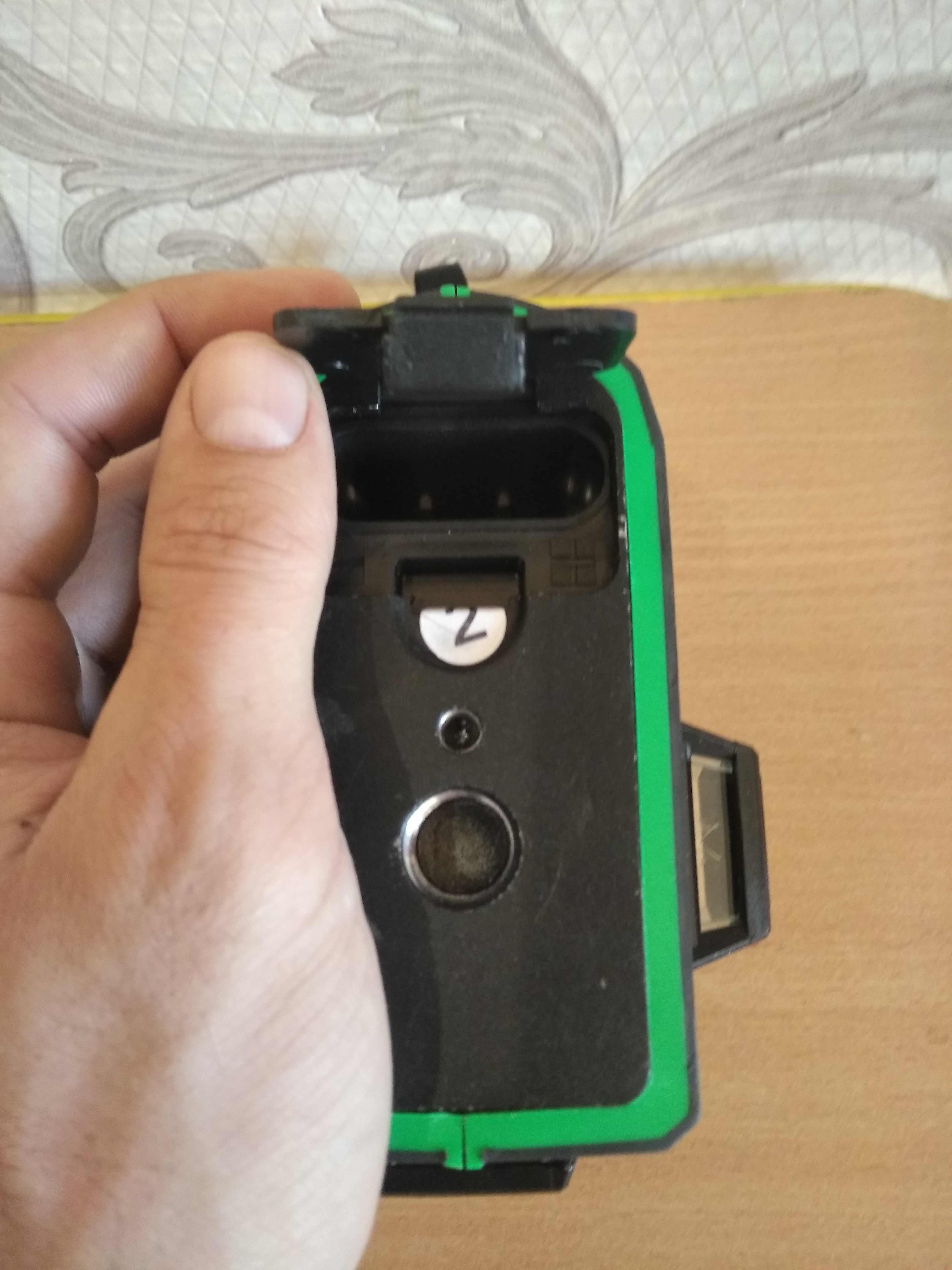

В качестве источника энергообеспечения применяется аккумуляторная батарея емкостью 4.000мАч. Ее подзарядка производится через USB-разъем, для чего применяется блок питания с переходником, входящий в состав поставки, или подойдет обычная зарядка для мобильного телефона.

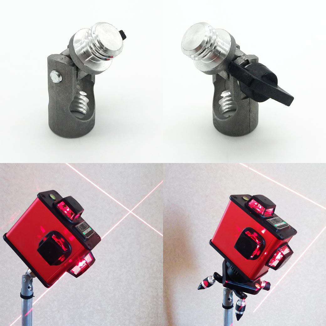

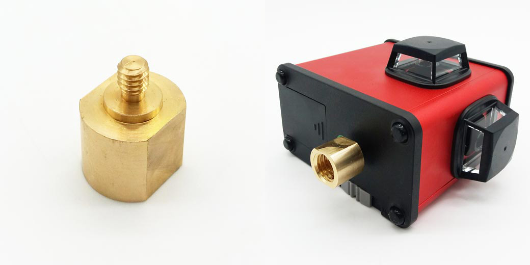

Среди принадлежностей данной модели уровня присутствуют 2 таких полезнейших аксессуара как резьбой переходник и поворотный механизм. Первый нужен для фиксирования корпуса на крепежных приспособлениях, имеющих присоединительный штифт диаметром 5/8 дюйма, без использования эксцентрикового металлического постамента.
А второй требуется, когда возникает необходимость закрепить прибор под определенным углом.

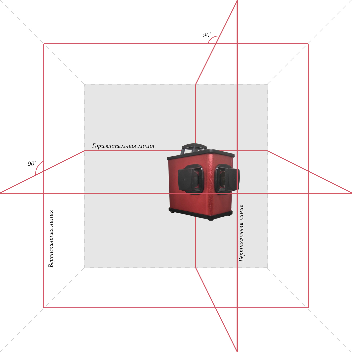

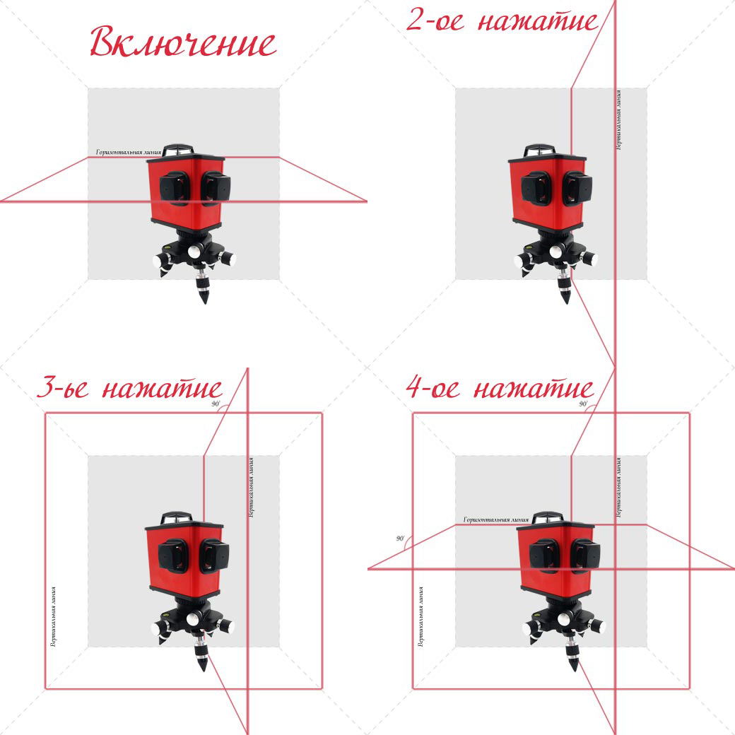

Очевидно, что приобретение лазерного нивелира связано с удобным и быстрым построением строго горизонтальных и вертикальных линий, однако, функции HC Kira 3D-12 AMV на этом не заканчиваются. Помимо перечисленной деятельности аппарат строит наклонные поверхности и переключается для уличной эксплуатации. Оба режима активируется одним и тем же сектором Outdoor. В первом случае, прибор должен находиться в выключенном состоянии, т.е. с заблокированным маятником. В результате удерживания пальца в течение нескольких секунд на обозначенном поле - включается горизонтальный лазерный излучатель. Во втором случае, после однократного касание Outdoor лазеры устройства начинают пульсировать (луч заметно тускнеет) и их излучение при помощи лазерного приемника без труда обнаруживается на расстоянии до 100 метров при любых условиях освещения на открытых строительных площадках.
Активация прибора посредством перемещение тумблера в положение "On" вдохновляет на работу диод горизонтали. Последующие кратковременные воздействия на область H/V панели управления приводят к следующим последствиям:
1-ое нажатие - горизонт выключается, активируется фронтальный лазерный излучатель; 2-ое нажатие - включается боковой лазер; 3-ье нажатие - и вновь зажигается горизонталь; 4-ое нажатие - команда "отбой" для всех светодиодов кроме проецирующего горизонт.
5. Характеристики луча
Перейдем к важнейшей характеристике прибора следующей сразу за его точностью - яркостью линии, так как для удобного применения лазерного инструмента мало только присутствия крайне низкой погрешности, неизбежна насущность в отчетливо видимом луче при стандартном освещении в помещение, поскольку большую часть времени уровень используется именно там.
В итоге полевых испытаний выявлено, что не только сильное освещение не является серьезной помехой на пути генерируемого лазерного потока, но и такой серьезнейший противник как солнечный свет при определенных условиях (теневая сторона, расстояние до 10 метров по периметру) не способен рассеять излучение HC Kira 3D-12 AMV. Следующий тест на зависимость изменения толщины луча от роста расстояния до поверхности разметки. Из нижеприведенной фотографии следует, что она в пределах среднестатистической нормы.

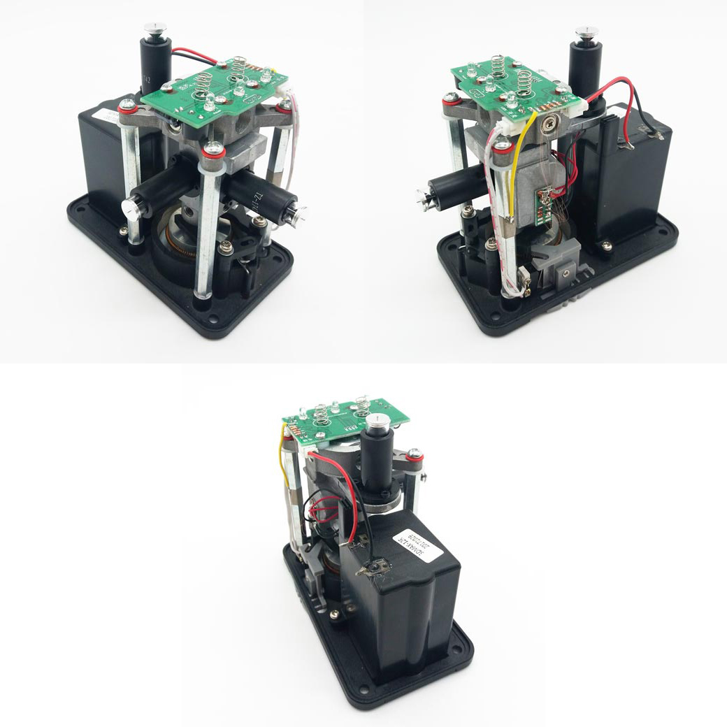

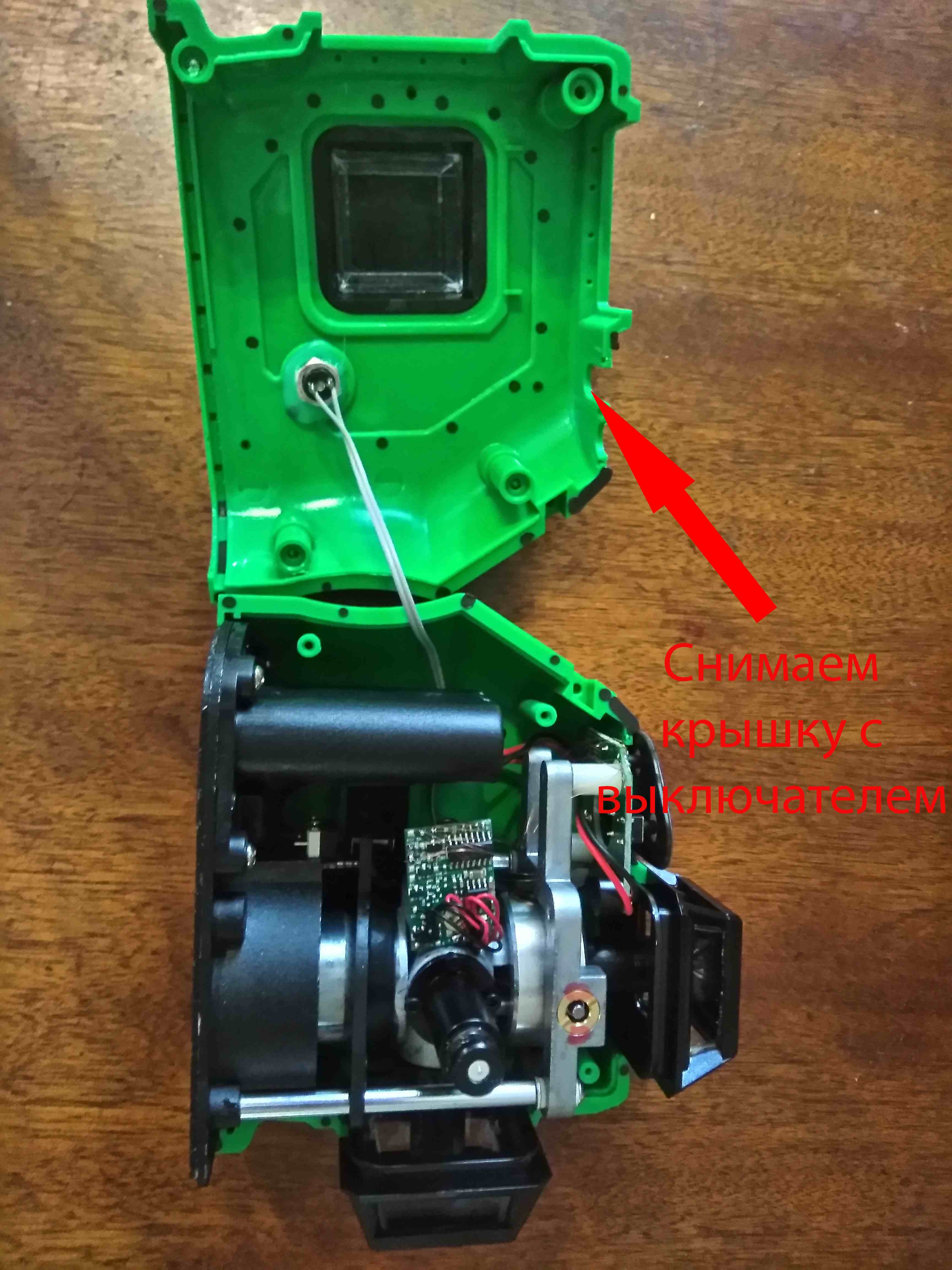

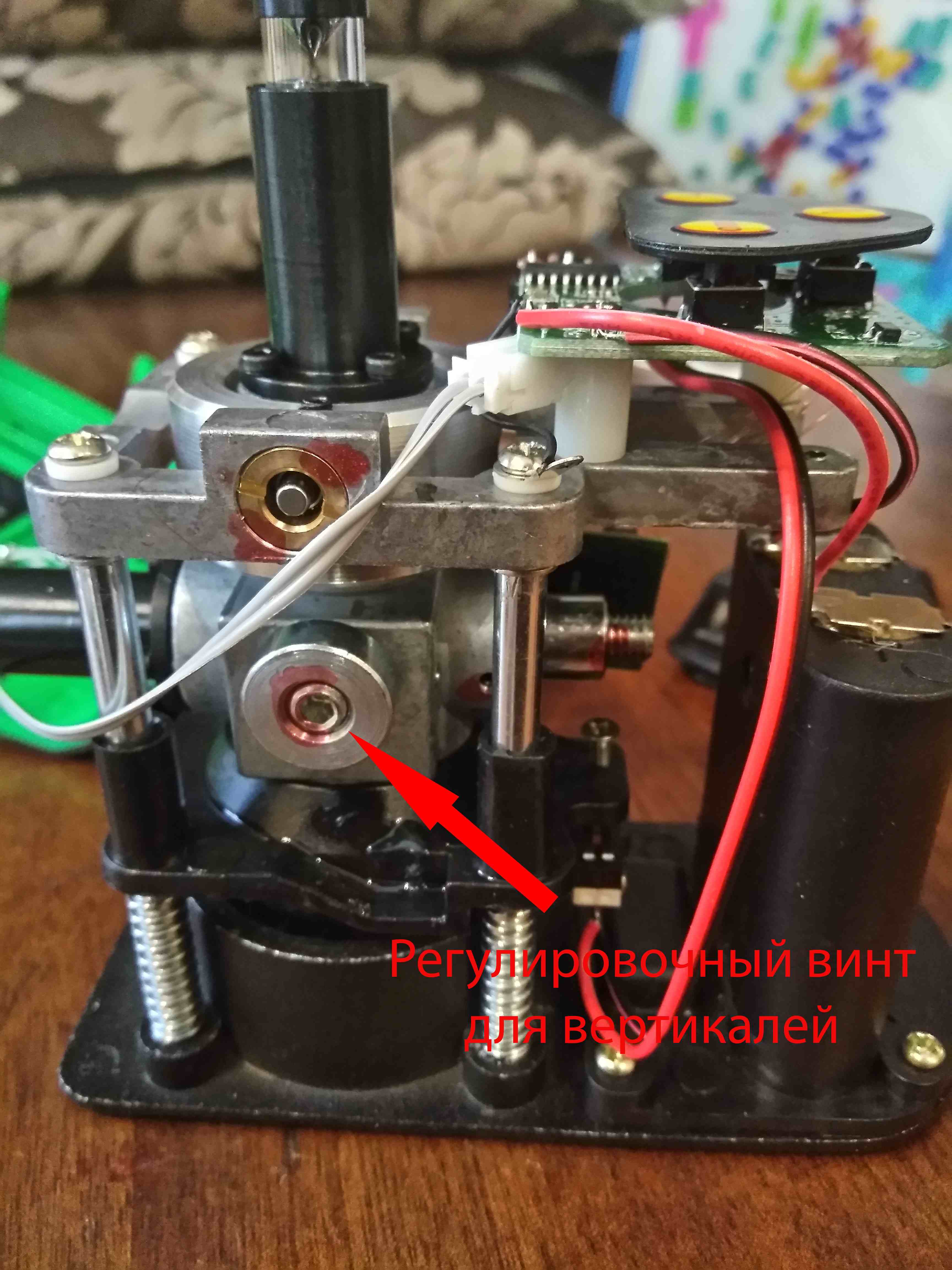

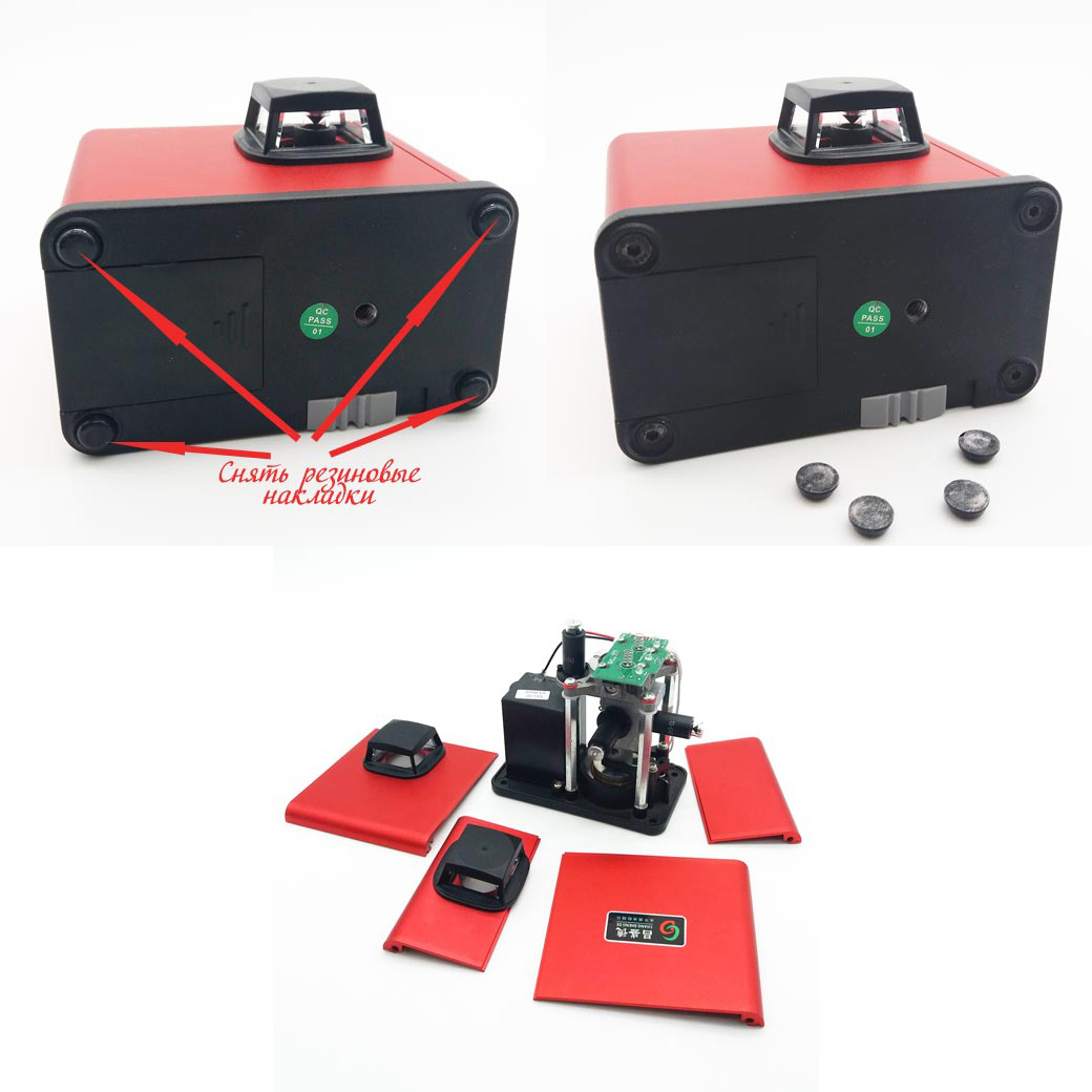

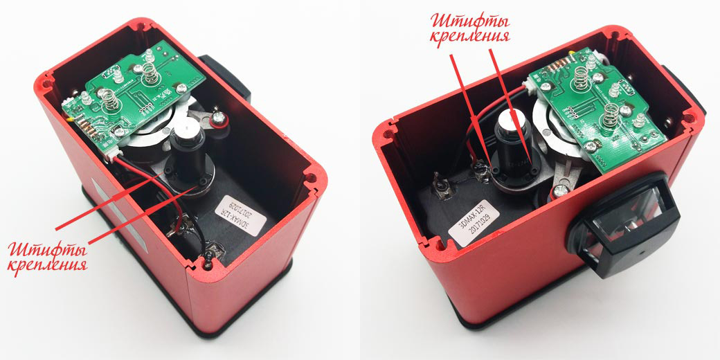

6. Разборка и юстировка

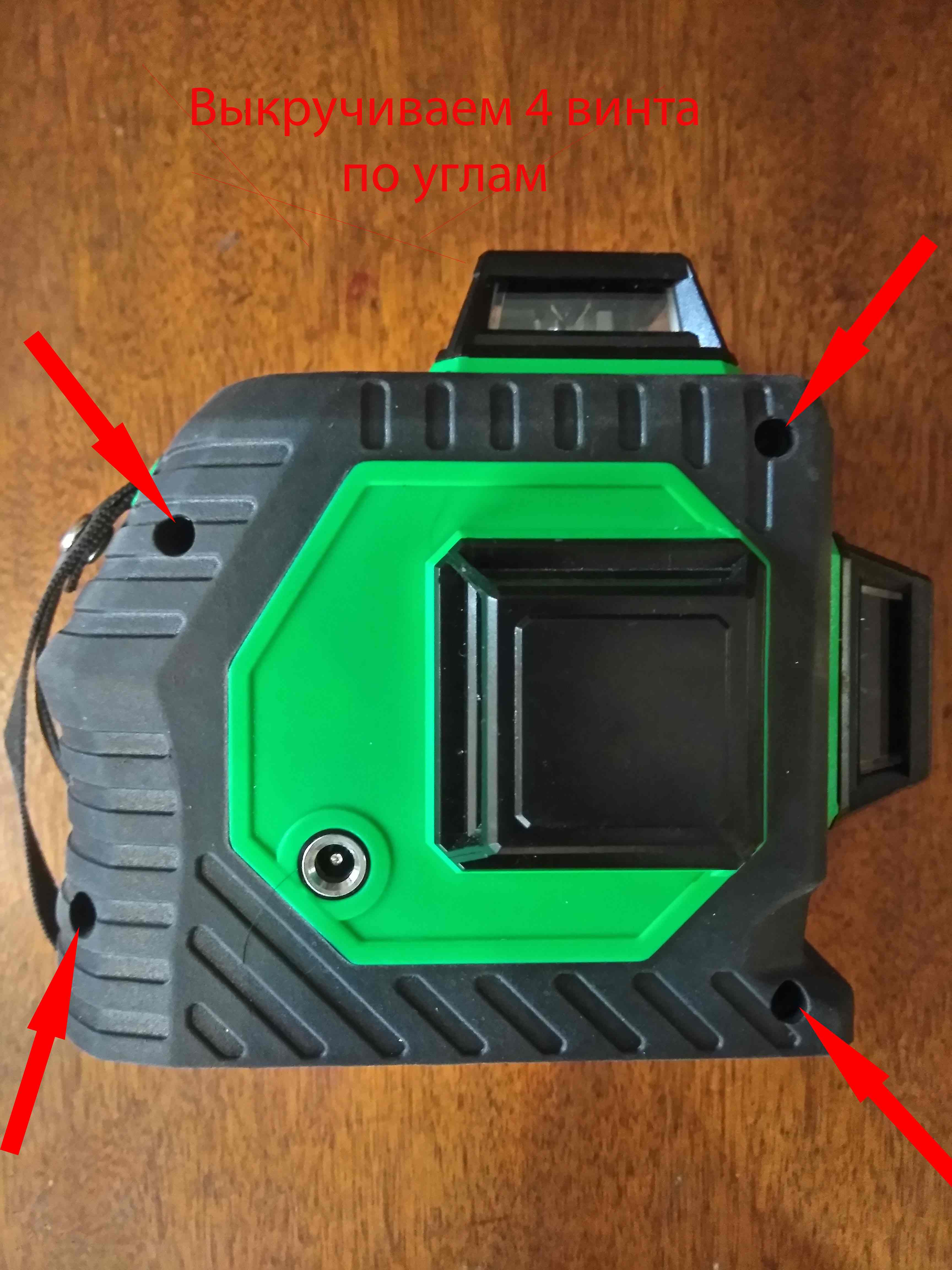

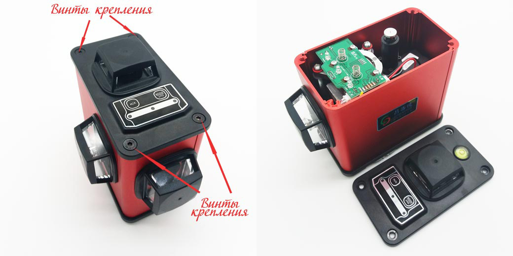

Важно! Крайне не рекомендуется самостоятельная разборка и настройка уровня! Данный раздел обзора приводится в ознакомительных целях!
Защитная оболочка прибора состоит из 6 частей: крышки, основания и 4-х стенок. Верхняя часть отсоединяется довольно просто - шестигранным ключом или отверткой с насадкой такой же формы выкручиваются винты по ее углам. Снимается легко, каких-либо присоединенных к ней проводков нет.
Снятие данного элемента обнажает плату управления, делает возможным добраться до штифтов крепления лазерной трубки горизонтального луча, ведь юстировка всех лазерных излучателей героя нашего обзора осуществляется именно ими.
Если этого недостаточно и возникло желание добраться и до диодов вертикали, то продолжаем дальше потрошить прибор. Снимаем резиновые ножки в основание и за ними, как опята под листвой, притаилась еще одна партия крепежных винтов. На сей раз, они отсоединяют боковые стенки.
И теперь уже все внутреннее содержимое предстает перед любопытным взором исследователя в своей необъятной красе.
Юстировка излучателей вертикального луча производится аналогичным образом, что и горизонтального - затягиваем или ослаблением винтов крепления. По-другому в этом модели лазерного уровня не получится - просто-напросто отсутствуют противовесы на маятнике.
