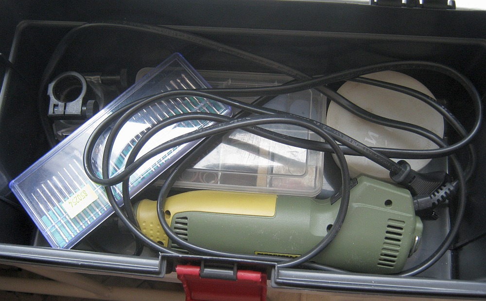

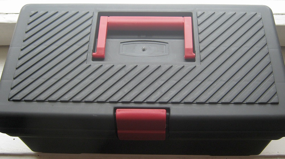

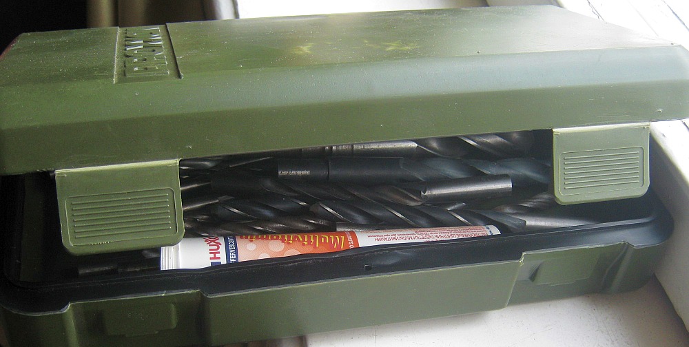

03.04.2012 в 11:44:26
helmutivan, ужасен этот ящик Проксон. Некоторое время я его терпел, а потом он, действительно, «пригодился»... А бормашинка прекрасно себя чувствует в ящике из Мерлена за 200 р.:
