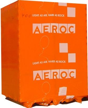

Можно ли в ТП полу вместо отражающей фольгированной пленки постелить термопленку от газоблока?

Это термопленка, которой упаковуют газоблок!
Yari, похоже, это термоусаживаемая плёнка. Мне кажется неудобным её использовать. Но если сможете,то...

Tehnik-san, короче говоря отражающая пленка там как зайцу стоп-сигнал! А как с этой рыжей термопленкой?
Yari написал:
Для технологической гидроизоляции можно, но стыки НУЖНО проклеить армированным скотчем, что, помимо того что высока вероятность что получится хуже, дольше делать, ещё может оказаться дороже купленного цельного куска пленки.

Yari, Плёнку эту использовать можно.Она очень прочная - это хорошо,можно сетки по ней укладывать.Только следует убедиться что плёнка плотно уложена на утеплитель,что бы потом под стяжкой пустот не было.Швы проклеить армированным скотчем как уже сказали,он серый такой.Обычный не держит нифига,а этот серый клеит очень хорошо и работать с ним удобно,рвётся без ножа.
Помните,что никакой "плёнки-отражателя" под стяжкой быть не может,это маркетинг."Отражает" собственно сам утеплитель.
